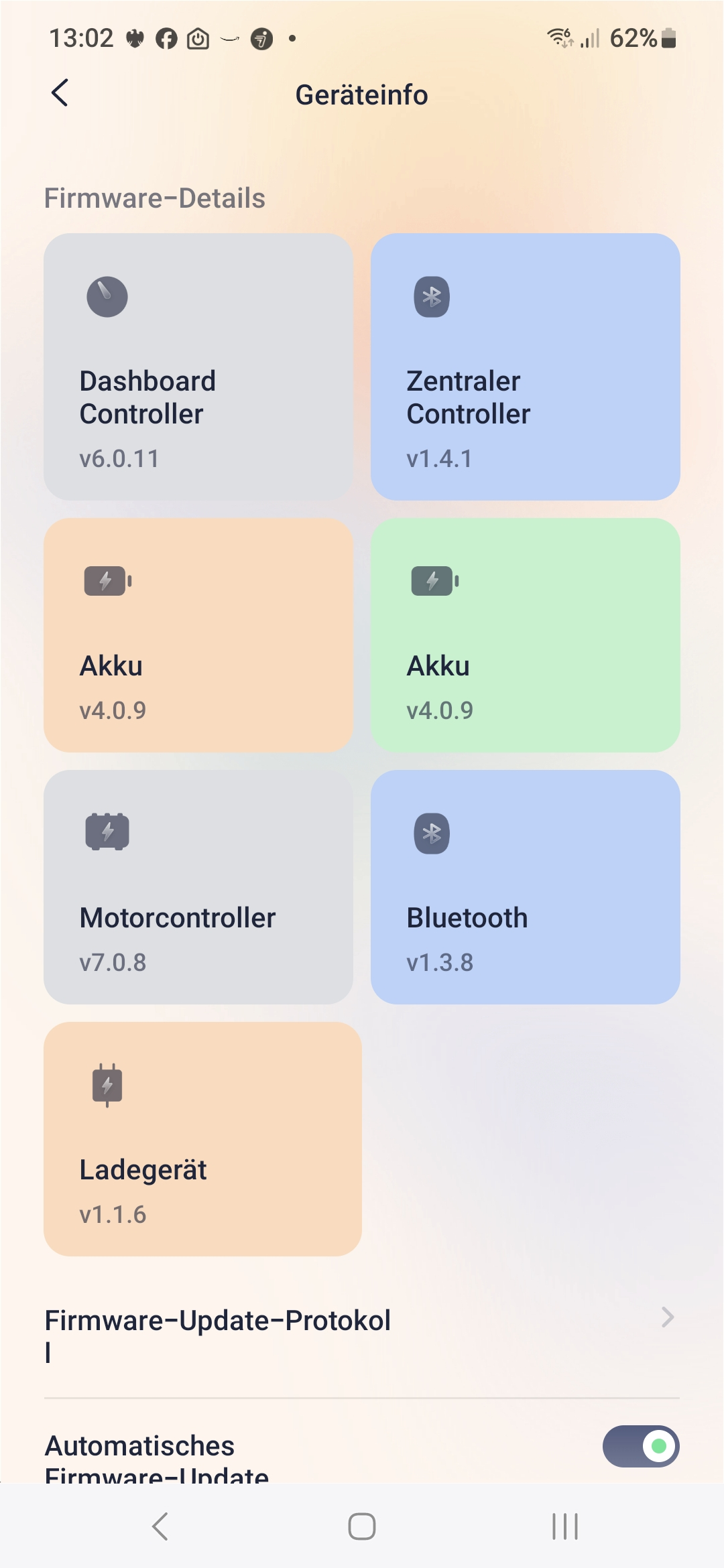

Da sogar das Ladegerät Firmware updates bekommen kann, wird es eher schlau sein.

So ist der aktuelle Firmwarestand des Segway an meinem Scooter.
