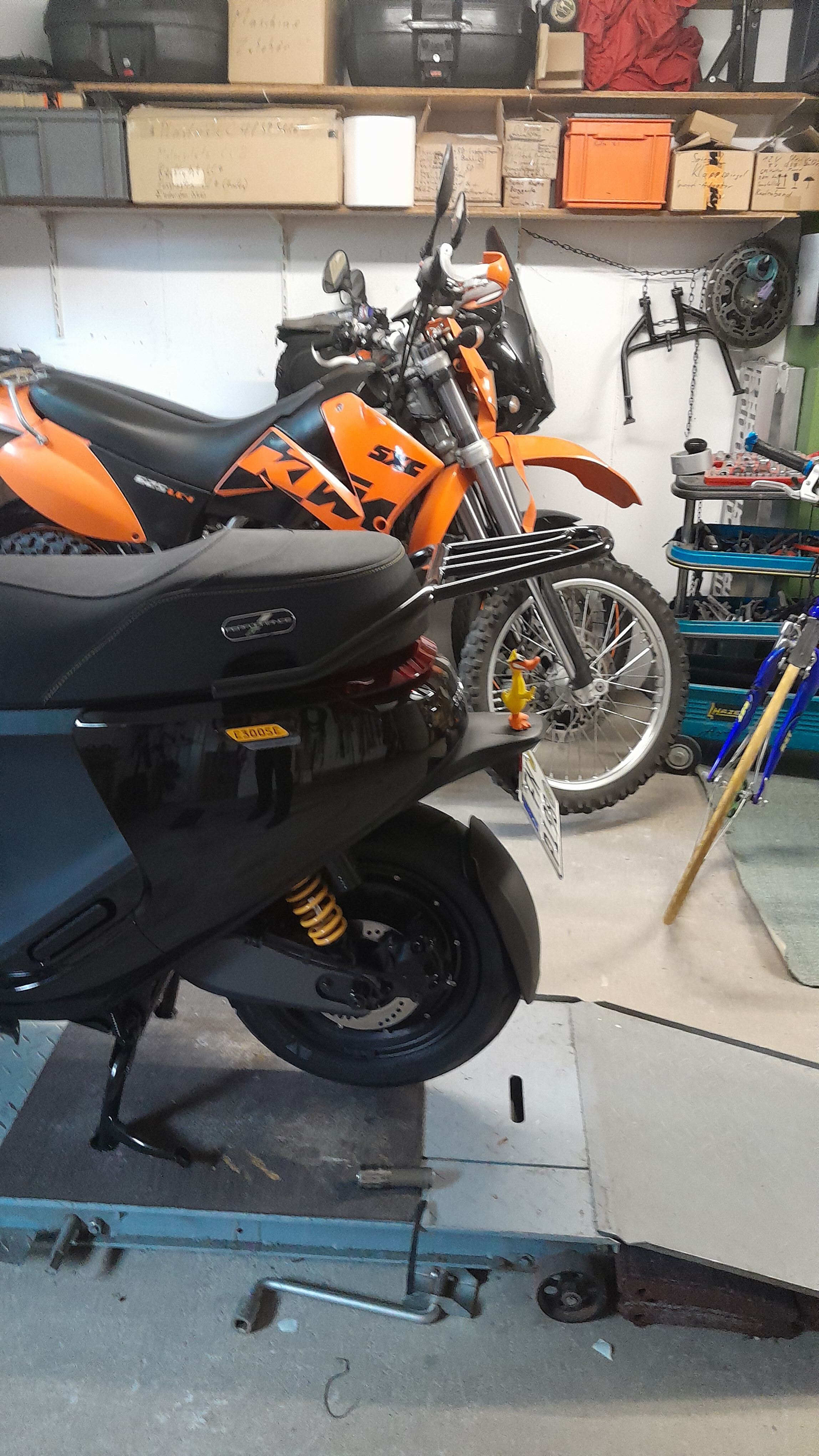

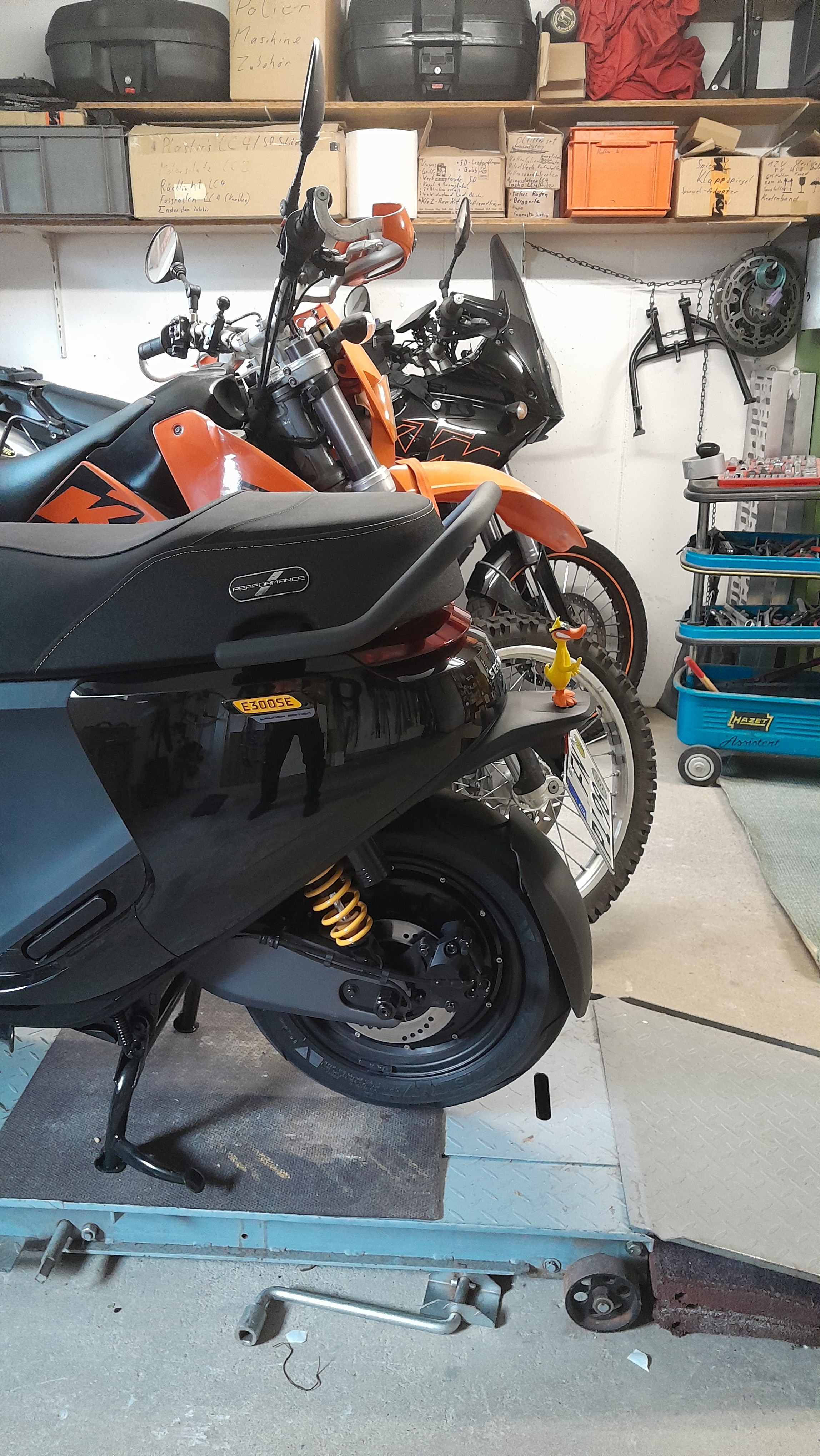

Hier mal vorher/ nachher . Mir gefällt der Gepäckträger gut und reicht lustig für's 46l Topcase

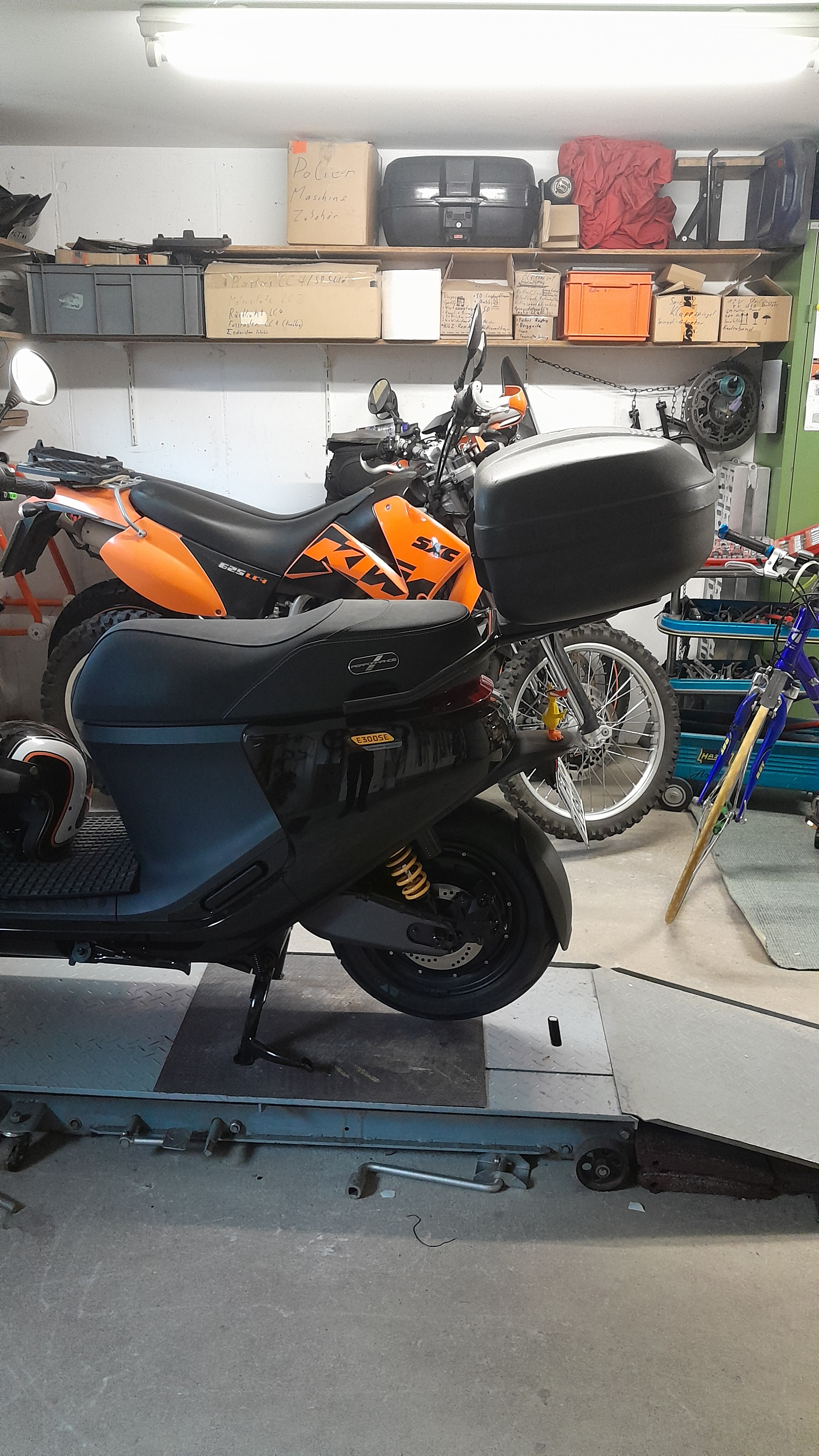

.....mit Topcase ( wenn Sozia da ist, wird evtl.noch nach vorne oder hinten verschoben)
Übrigens, fall's es interressiert, Gepäckträger wiegt ähnlich dem org.Haltebügel.
