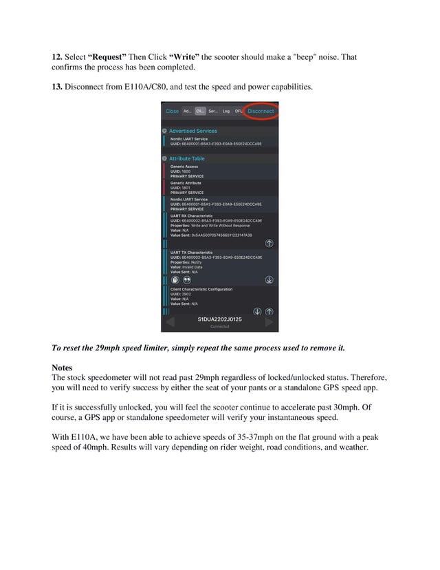

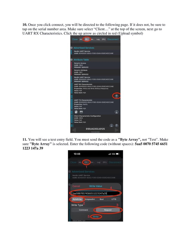

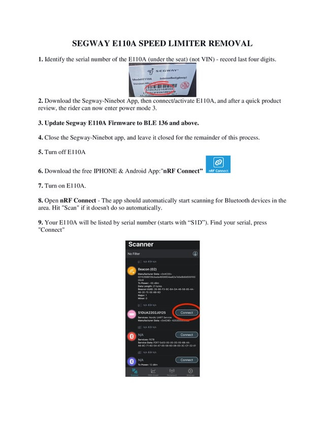

Hier die Beschreibung aus dem Internet. Darfst du natürlich nur auf Privatgelände machen und nicht im öffentlichen Verkehrsraum. Außerdem auf eigene Gefahr. Wenn du das wieder rückgängig machen willst, den Code erneut eingeben. Ich glaube er stellt abwechselnd immer 25km/h, 45km/h und "unbegrenzt" ein, je nachdem wie oft du den Code übermittelst. Solltest du einen Speed-Unlock auf 50km/h haben, geht der dadurch dauerhaft verloren.

Danke erstmal..
Was meinst du mit Speed Unlock auf 50?
Meiner fährt laut GPS 50-55 km/h wohl

Es gibt einen Speed-Unlock, der den Roller auf 50 km/h beschleunigt und wo der Tacho nicht bei 45 km/h stehen bleibt. Für diesen Unlock ist der entsprechende Bluetooth-Code unbekannt und den überschreibt man dann mit dem anderen Code.

Ach so, also bedeutet das, dass der Tacho nur bis 50 km/h geht? Ich meine, der Roller fährt ja auch so um die 50 km/h, nur wird es nicht angezeigt.
Wie sieht es denn aus, wenn man den 65+ Unlock macht? Zeigt das Tacho dann trotzdem nur 45 km/h an?
