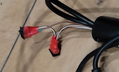

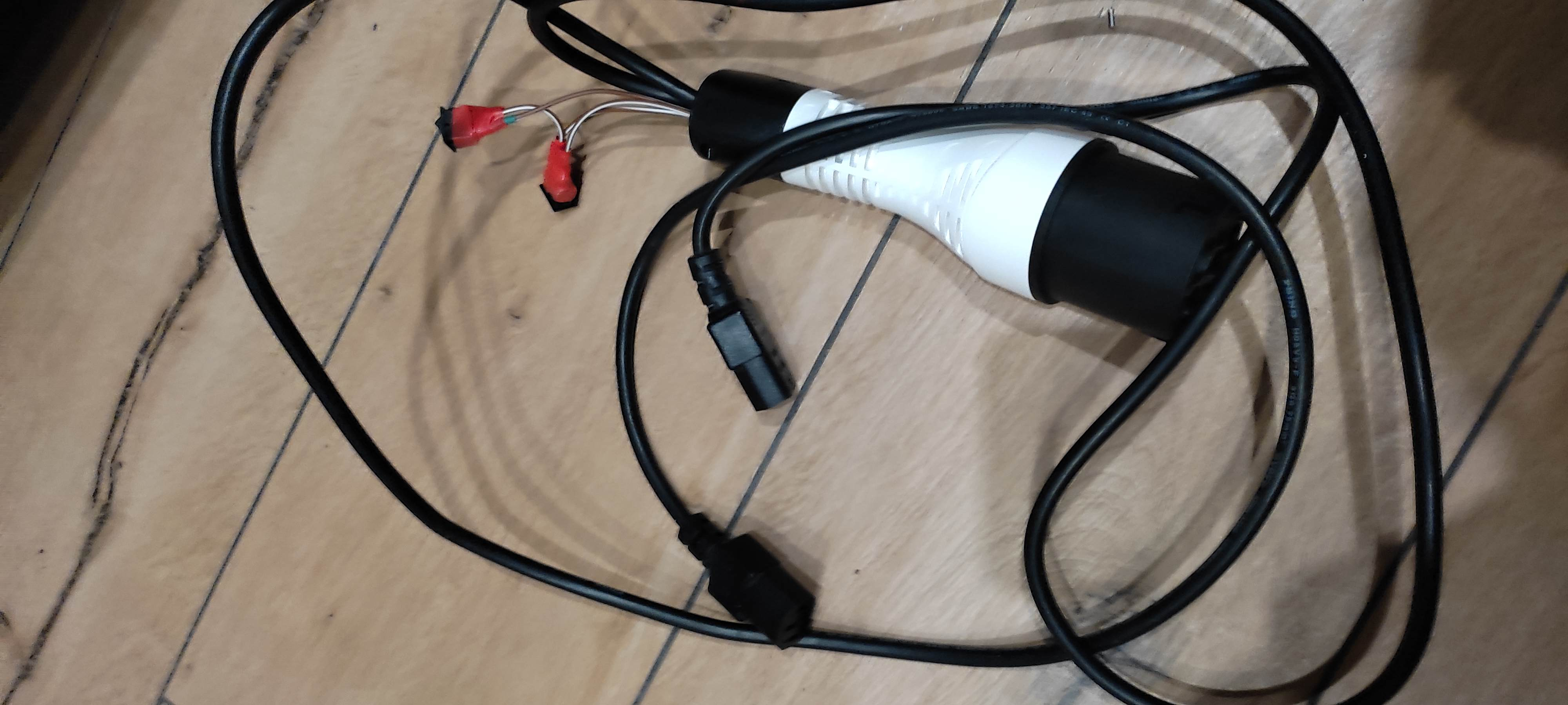

Kleine Bastelei für 25€ und Teilen aus der Kramkiste:

Na komm, ein paar Worte der Erläuterung tun jedem Forum gut.
Nicht jeder weiß, wofür das gut ist.
Aber ansonsten nett.
Gruß vom Schrauber

Re: BlackTea Electric Adventure Moped, jetzt Bonfire / Bonfire X
Sorry, stimmt.

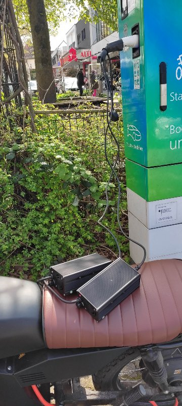

Das ist der Versuchsaufbau eines Typ2-Steckers zu 2x Kaltgerätestecker (C13). Damit kann ich die beiden Ladegeräte (hoffentlich) an die gängigen PKW-Ladesäulen hängen, falls der Umweg doch einmal größer sein sollte und man sich keinen Schukodosenanschluss erbetteln möchte.
Den Stecker habe ich für 25€ in China bestellt. Aus Ungeduld habe ich vorhandene Teile verwendet, deshalb so ein fürchterliches gefrickelt. In der Nacht hatte ich natürlich erst am Ende bemerkt, dass ich die Gummitülle vor dem Verlöten hätte aufschieben sollen, damit die Schalter verschwinden
. Für die Schalter fehlt noch ein Gehäuse.
Schalter 1 signalisert der Ladesäule "vehicle detect", Schalter 2 "ready/charging".
Langfristig möchte ich den Stecker jedoch wesentlich kompakter gestalten und statt 2*C13 soll ein leistungsfähigeres kompaktes Ladegerät ran.

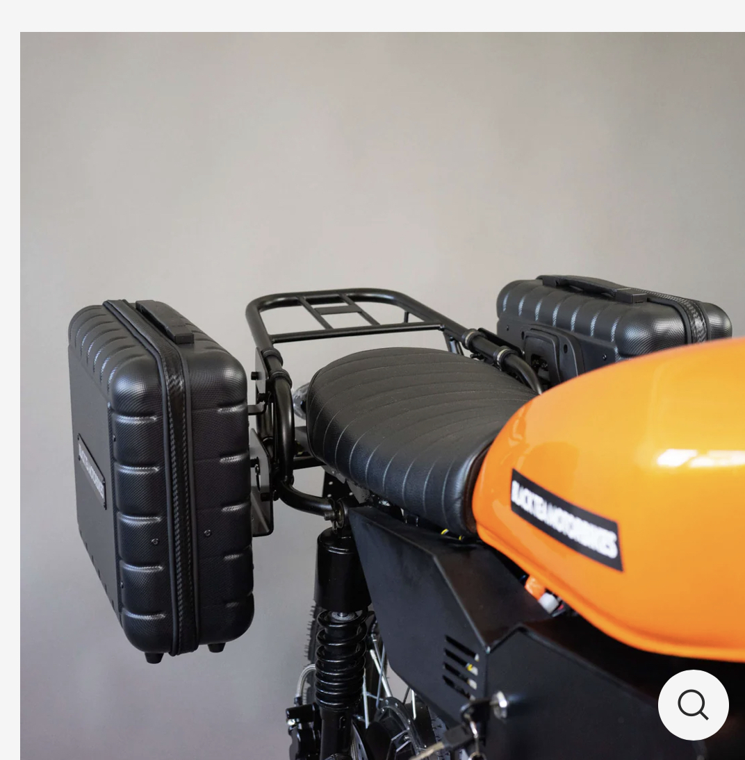

Der Frage schließe ich mich gerne an. Habe die Bonfire zwar nocht nicht, sie wird aber bald da sein und dann habe ich im Prinzip fast die gleichen Anforderungen ein eine Taschenbefestigung.greifswald hat geschrieben: ↑Do 23. Mär 2023, 18:54
Hat jemand eine Idee für eine unauffällige schnelle Gepäckbefestigung? Der Nachrüstgepäckträger ist mir viel zu wuchtig. Ich benötige eigentlich nur so etwas wie Fahrrad-lowrider, um bei Bedarf eine kleine 14L Vaude-Packtasche mit Ladegerät, Kabeln etc anzuklicken. Also im Grunde nur 2 Rohre (1*oben, 1*weiter unten) zur Fixierung der Taschenhalterungen. Die Taschen haben eine stabile Rückseite.

Ich bin auch noch am warten, habe für mich abet bereits eine Lösung gefunden.
Die BTM eigene nämlich, gefällt mir gut, kann man abnehmen hat Platz und abschliessbar.
Ich habe aber nur eine Seite bestellt das reicht mir für Regenhosen,Handschuhe oder mal ein kleiner Einkauf.

Die Koffer sind ein schöne Lösung. Ist nur leider nichts für mich, da ich gerne auf den ausladenden Gepäckträger verzichten würde.

Mein Typ2_Ladeadapter funktioniert leider noch nicht. Ich bin noch auf der Fehlersuche. Zumindest wird er von den Ladesäulen als Ladestecker erkannt.

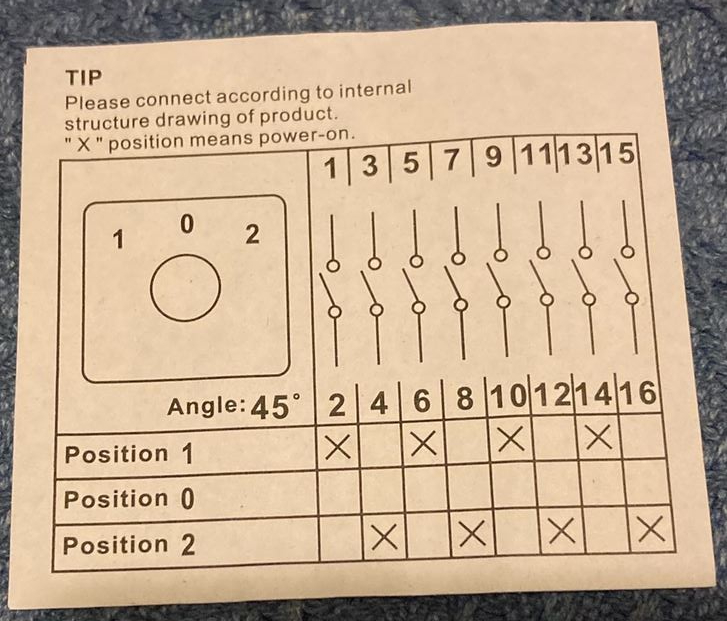

Sehe ich das recht, dass deine Schaltung so funktioniert: Mit Umschaltung werden beide Akkus vom Controlleranschluss getrennt und parallel auf einen Ladeanschluss gelegt?
Wenn man auf einen Umschalter verzichten möchte, dann müsste es doch auch klappen, die Akkus am Controller zu lassen und an den beiden QS8-Steckern jeweils + und - herauszuführen und wie bisher mit 2 Ladegeräten zu laden. Dann dürften die Ladegeräte jedoch keine gemeinsame Masse haben?
Die Kabel und Stecker für die Ladeanschlüsse könnten dann wesentlich kleiner dimensioniert werden. (z.B. XT90).
