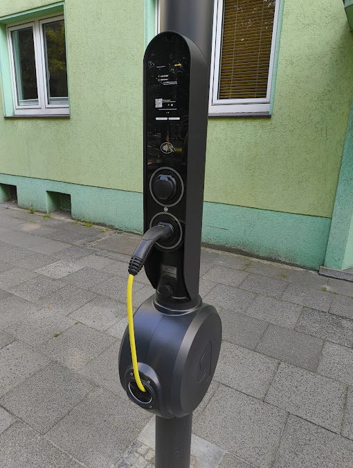

Gestern habe ich an diesem lustig anmutenden Ding erfolgreich geladen:
Der Anbieter heißt Qwello. Man braucht deren App um da laden zu können, meine EWE Go und ENBW Ladekarten haben nicht funktioniert.
Habe auf das fest installierte Kabel verzichtet und an dem Stecker darüber das 32A-Kabel von BTM getestet.
Laden mit 6.6kW no problemo! Aber erst nachdem ich in Smart-BMS 64A eingestellt habe, davor mit nur ~3.7kW bei 55A Standardeinstellung.
Es hat auch fast eine halbe Minute gedauert bis das Laden startete, dachte fast es würde nicht funktionieren.
Bisher funktionierten 4 von 4 Säulen in Duisburg mit der Wildfire.

also ging jetzt Laden mit 6,6 KW oder nur mit 3,7?
Ah, sorry, nochmal gelesen und verstanden, Du hast in der BMS App die Begrenzung hochgesetzt und dann ging es! Klasse! (die Ladesäulen habe ich in Berlin auch gesehen, wäre interessant zu wissen ob das fest angebrachte Kabel auch geht)
