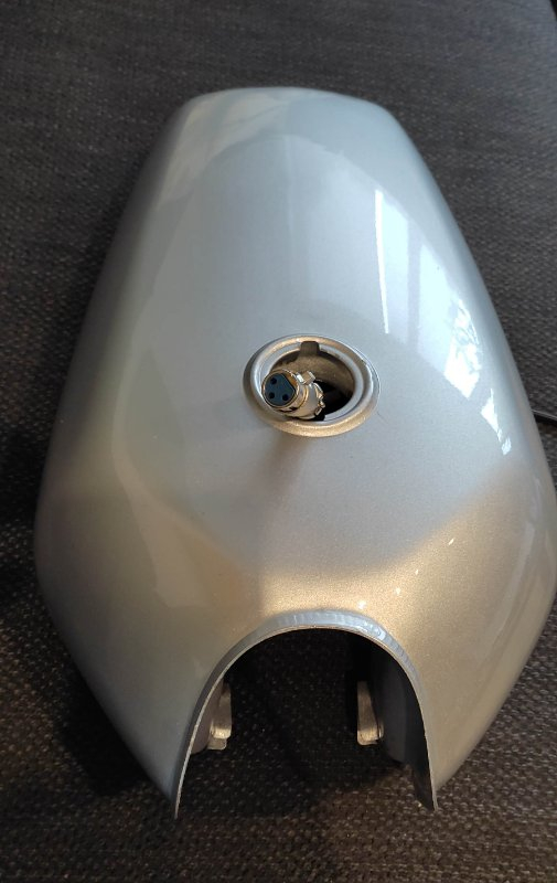

@nerdpfleger: Sehe ich es richtig, dass der XLR-Anschluss keinen Schalter oder Sicherung hat? Besteht da nicht ein erhöhtes Risiko eines Kurzschlusses, falls die dünnen Kabel abreißen oder durchscheuern? 120V DC unterm hintern wären vermutlich auch nicht ungefährlich?
Gibt es kompakte Sicherungen+Halter, die dort helfen können? Ich habe bisher nur die 1000V DC Module zur Hutschienenmontage gefunden. Die sind natürlich etwas klobig. Kompakte Schalter, außer in Sicherungsautomatenform habe ich auch nicht gefunden.
Eine aktuelle Idee/Spinnerei: Ladeanschluss legen und mittels DC-Step-up (z.B. auf 110v) schon während der Fahrt nachladen. Quelle könnten dann verschiedene Pedelecakkus sein, welche keine hohe Strombelastbarkeit bräuchten. Nachteil natürlich : 15% Wandlerverlust und die Frage, was bei Rekuperation passiert.

(Ich überlege aktuell, wo ich den externen 116v-Anschluss hin legen könnte, um bei Bedarf auch während der Fahrt nachladen zu können, aber gleichzeitig die XLR-Dose nicht der Witterung ausgesetzt wäre.) -> Hat sich erledigt, siehe unten
Das wäre eine schicke Lösung, Kupplung wäre schön wettergeschützt: Extenderakku + DC-DC-Step-up dann in einen Tankrucksack.
Aber leider sind im Blechtank scharfe Kanten. Das ist mir zu heikel. Noch möchte ich den Ersatztank nicht aufschneiden, da ich mehrere Ideen zur Modifikationen, aber kein Schweißgerät zur Korrektur habe
Am Originaleinbauort wäre die xlr -Dose zumindest einigermaßen Wassergeschützt.

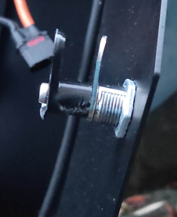

Mein schneller fix, um trotzdem an der Ladesäule die Tür abschließen zu können:
Die Tür steht dann einen Spalt offen. Evtl zur Kühlung der Akkus auch nicht verkehrt.
