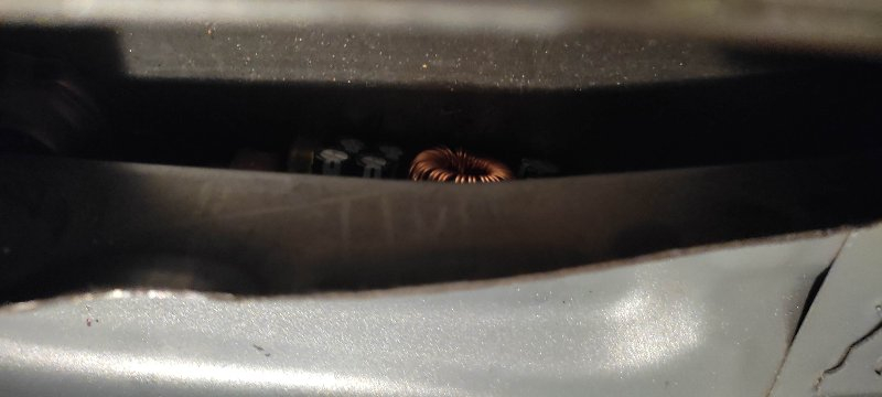

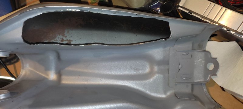

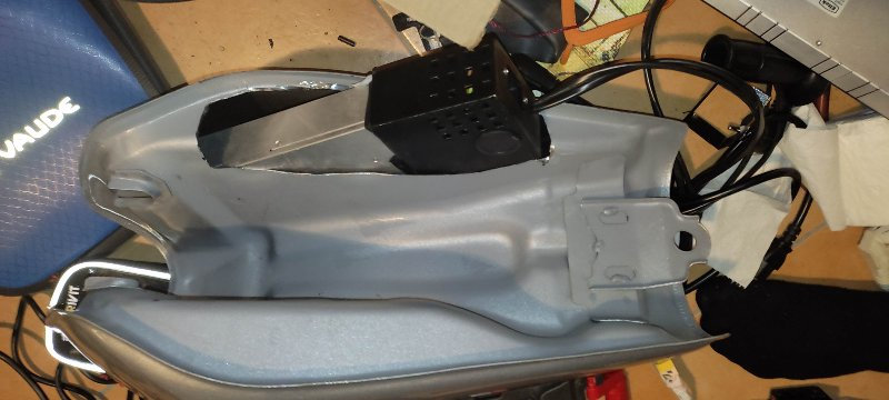

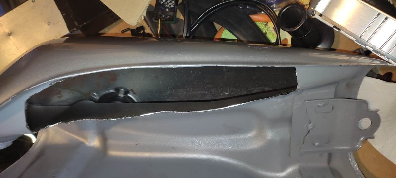

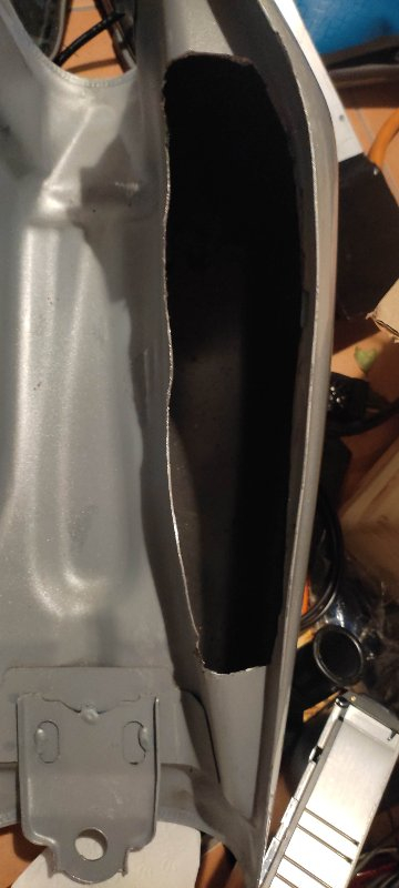

Ich wollte wissen, wie viel Platz im Tank vorhanden ist:
Allerdings würde leider die Wetterfestigkeit fehlen.
Ein "1800w-Stepup" verschwindet im mittelern Teil trotz des hohen Tunnels. Ein "Pedelecakku to Bonfire" Reservekanister wäre wohl problemlos möglich.
Mir ist allerdings noch keine einfach zu realisierende Möglichkeit eingefallen, den Stauraum bei Bedarf zu nutzen, ohne den Tank an der Außenhaut aufzuschneiden.
Ich denke da an: Sitzverriegelung hinten fest installieren, aber die Tankoberseite aufklappbar zu machen.
Wenn ich das Endstück schlanker konstruiert hätte (ohne Spannungsanzeige und ohne c14-Buchse), würden 2 kw Ladeleistung allein auf eine Seite passen und auf der anderen Seite oder in der Mitte das typ2 Kabel.

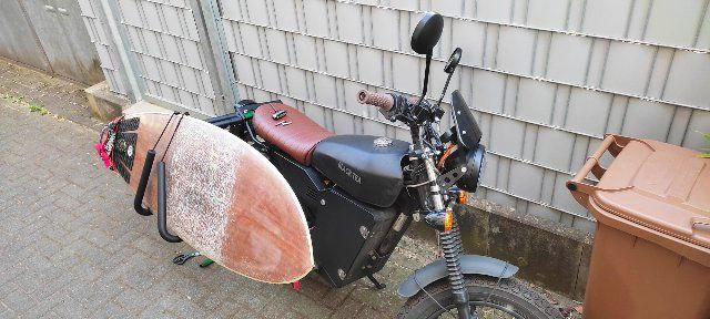

Nachdem mein Transportpedelec ausgefallen ist, welches ich regelmäßig nutze, um Wingfoilmaterial über einen Hügel zum 5km entfernten See zu transportieren und mir das Auto zu umständlich ist, konnte ich einem Spontankauf nicht widerstehen
Eigentlich wollte ich das immer schon mal haben
Wellenreiter passt super. Montage klappt dank minimalem Umbau auch ohne Gepäckträger in unter 1 Minute. Schneller als 50 sollte man damit vermutlich nicht fahren.
Das Wingboard ist etwas zu fett, aber da habe ich schon eine Idee.
Ach so: Die Minischeibe vorne finde ich auch nicht so schick, aber ich wollte mal testen, ob sie etwas gegen Fahrtwind bringt. Ich sitze ganzjährig auf dem Moped und bei Minusgraden wird es schon etwas frisch am Oberkörper. Aktuell muss ich auch ein Stück BAB fahren.

Hei, da musst aber ziemlich schräg fahren, geradeaus
- Beiträge: 604
- PLZ: 12435
Re: BlackTea Electric Adventure Moped, jetzt Bonfire / Bonfire X
Das geht alles. Das machen die ganzen Surfer auf den Inseln in Asien auch so. Da hat gefühlt jedes zweite Moped oder Roller am Wasser ein Surfboardhalter.
