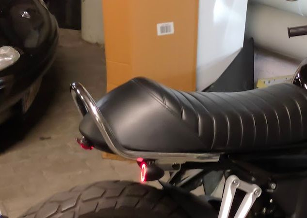

Re: Wildfire Add Ons
p.s. @RobZ:
Was fuer Bohrungen/Schrauben sind denn da im Rahmen?
(6er, 8er?), und sind die Bohrungen durchgaengig, so dass ich Kabel durchziehen kann? ich wollte an die Stelle meine Bullet Blinker ranmachen (die haben M8 Kabel kommen in der Mitte raus https://www.kellermann-online.com/media ... xtreme.jpg )?
So aehnlich wie bei meiner Horwin , ich finde die riesigen Blinker die hinten rangehaengt sind an der WF nicht so elegant
Nun, die Taschen lassen sich ja schnell lösen und es verbleibt nur der Halter. Von oben ala Suefbretthalter von BTM wäre mir zu klobig da ich evtl auch oben noch was drauf mache.
Anbieter für Blechteile gibt es ja einige, Serienproduktion sollte da kein Problem darstellen. Die Frage ist für mich eher ob ich mir das antun möchte und wie groß das Interesse ist.
Die Verschraubungen im Rahmen sind M6 Nietmuttern im Rahmen/Blech also durchgehend
