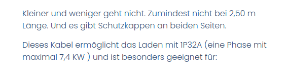

Ist doch eindeutig?
7400 W / 230 V = > 32 A
