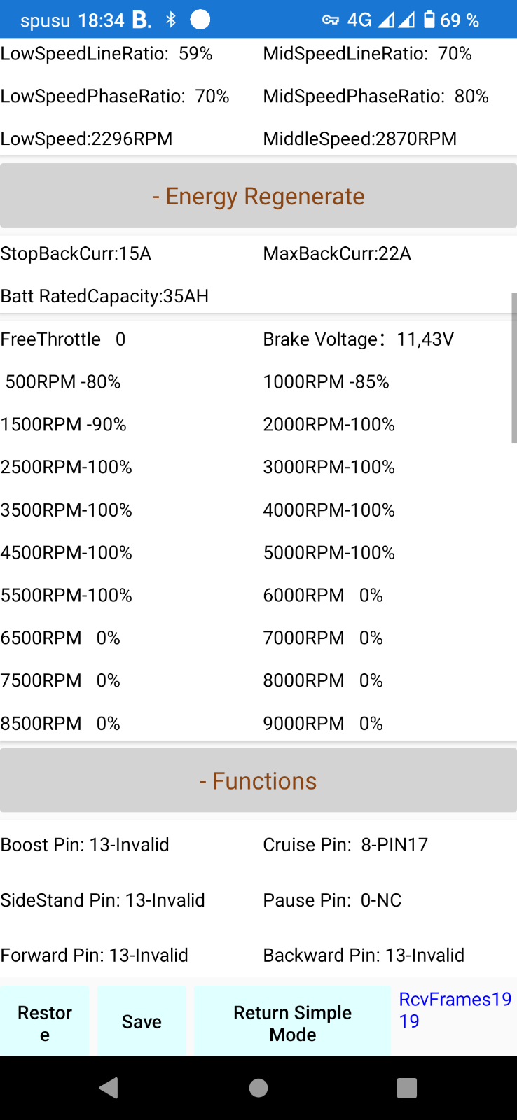

Ich hab mich jetzt weiter mit den Rekuperationswerten gespielt. Ich bin im Endeffekt zwischen alles auf 0 und alles auf 100% einige Werte durchgegangen. Die App zeigt mir als Reku Leistung bei meinen Tests maximal 300W an, ob die Werte stimmen weiß ich nicht. Jedenfalls muss ich auch bei 100% bei unseren Bergstrecken kräftig mitbremsen. Und selbst in der Ebene kannst damit alleine nicht sinnvoll die Geschwindigkeit reduzieren. Fazit: 0% is wirklich 0, 100% ist aber auch nit viel...
2. Siehe Screenshot. Das scheint die Methode bei der Wildfire zu sein.
3. Möglich, habe ich aber nicht bemerkt das die Reku über den Bremshebel aktiviert wird. Aktuell habe ich alle RPMs mit 100% hinterlegt. Wie geschrieben ist die Reku so gering das praktisch eh immer dazu bremsen musst. Möglicherweise sind auch die Stop und MaxBackCurrent Werte zu niedrig für die Wildfire aber ehrlich gesagt traue ich mich nicht die zu erhöhen ohne das ich da von einer gescheideren Instanz was dazu gehört habe.
1."aktives zurückdrehen über die Geschwindigkeit"? kA was du damit meinstdominik hat geschrieben: ↑Di 8. Apr 2025, 20:211.Reku kann je nach Version des Fardrivers
mit dem aktiven zurückdrehen über die Geschwindigkeit und den Drehwinkel des vom Gasgriff beliebig zwischen min und max eingestellt werden.
2. Zudem kann Reku über die 0 Stellung des Gasgriffs mit festem Wert Eingestellt werden.
3.Zudem kann über den Bremshebel ein fester Wert für Reku aktiviert werden.

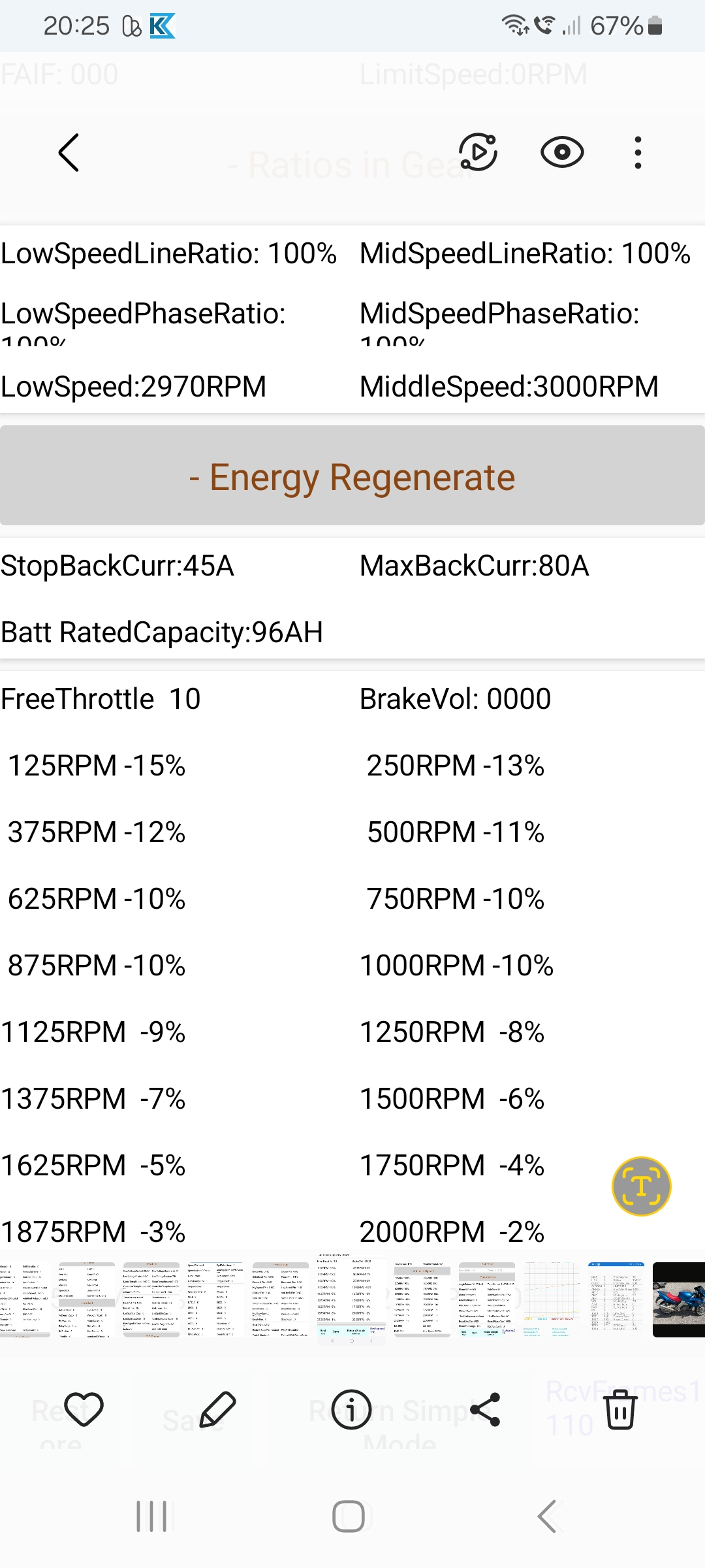

Re: Wildfire
Warum steht bei dir Brake Voltage 11V?
Bei mir steht da 0V
Wenn du den Gasgriff langsam zurückdrehst, keine Reku.
Drehst du in schlagartig zurück, volle Reku, dazwischen ist alles möglich.
Bei mir steht da 0V

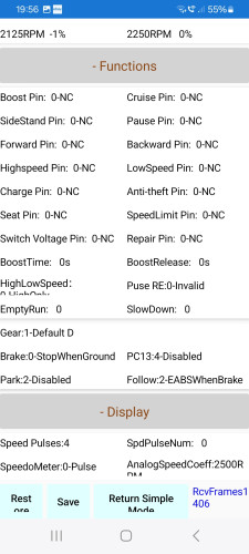

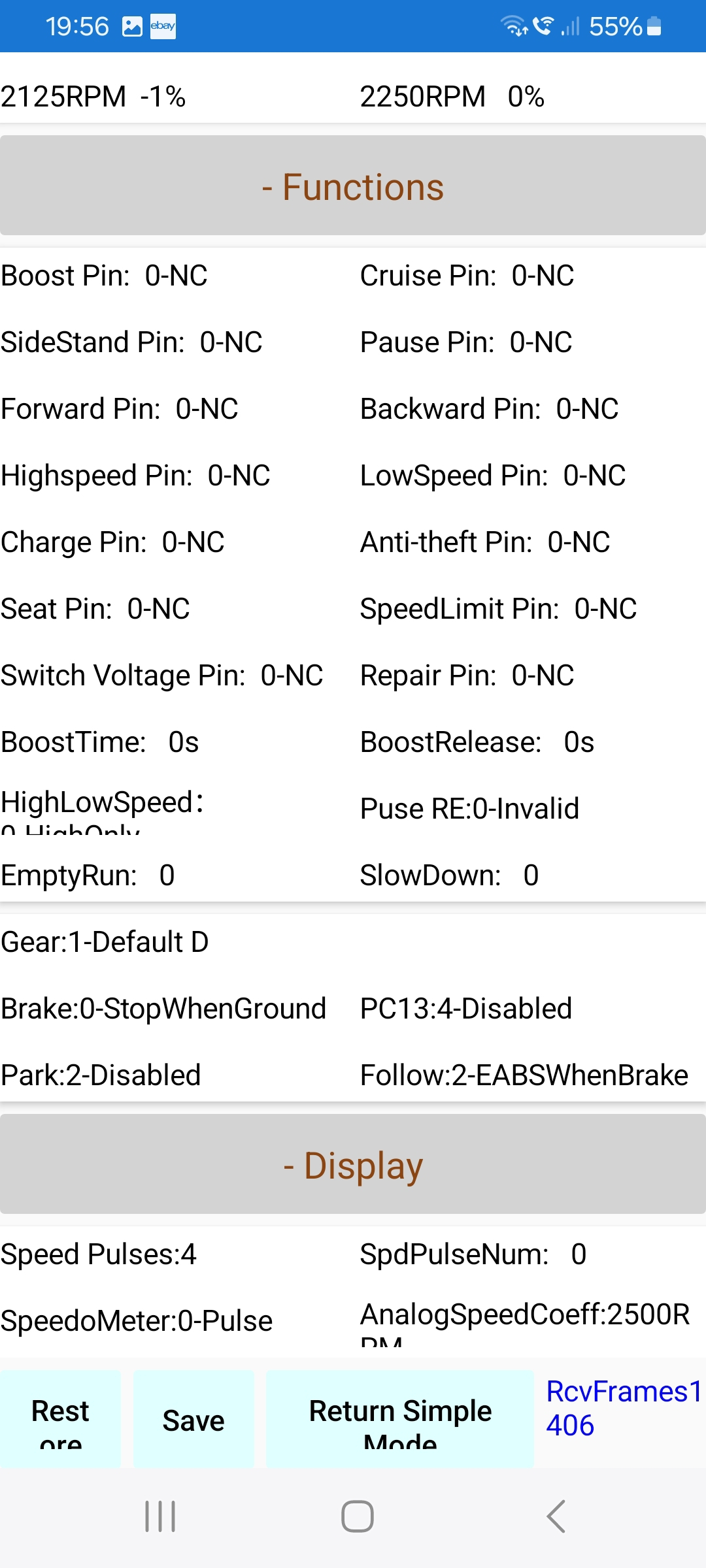

Re: Wildfire
Reku über Bremshebel steht unten im Screenshot
Brake 0 Stop when Ground
Follow 2 EABS when Brake
Da gibt es auch noch andere Einstellungen.

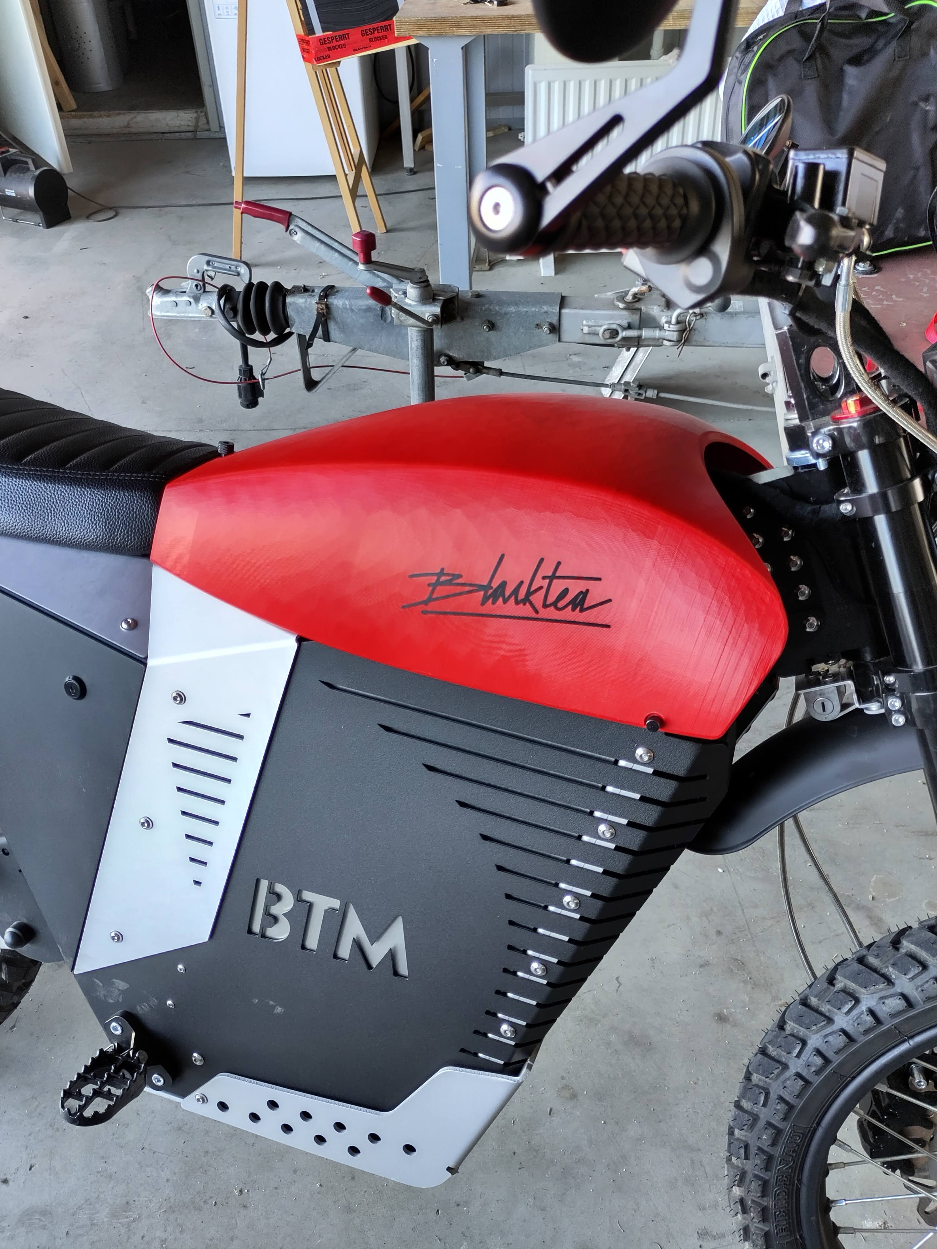

Ahja, mittlerweile ist meine WF errötet
