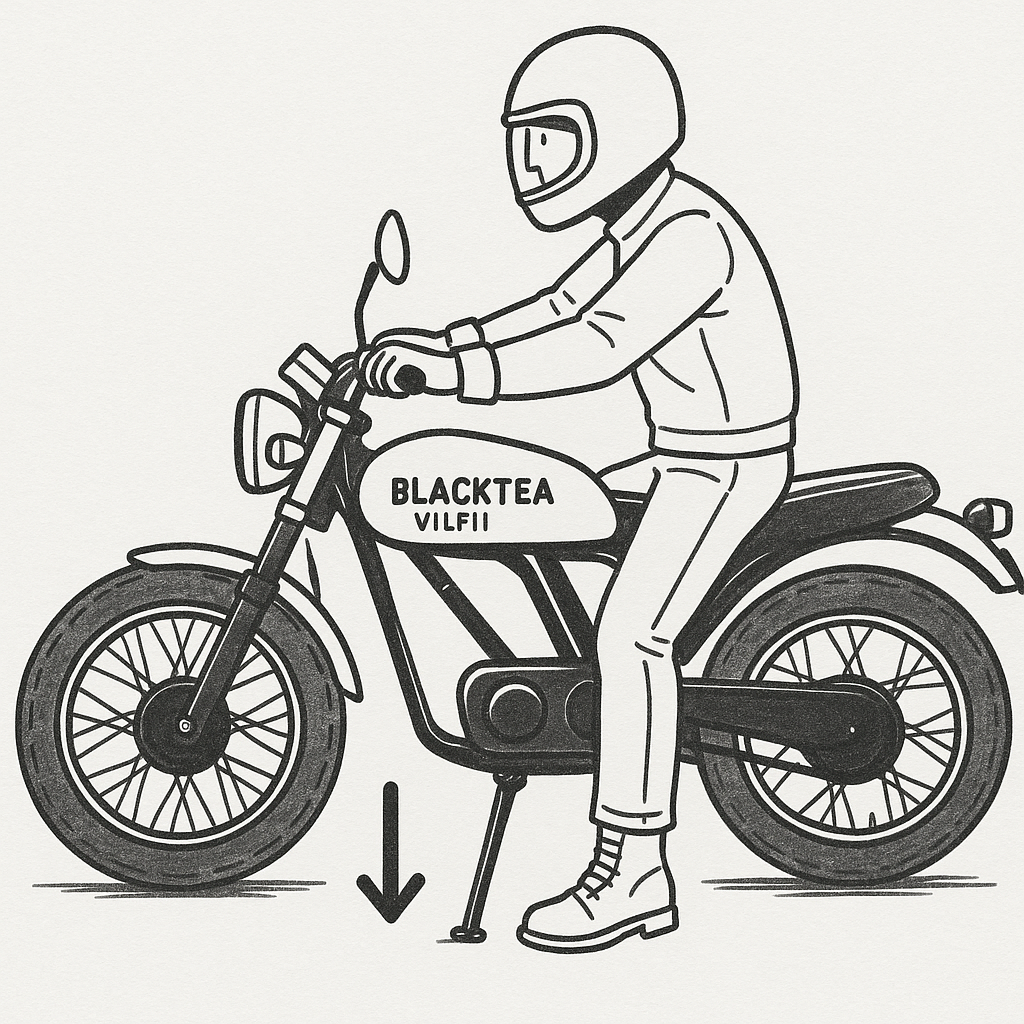

für diejenigen die sie schon gefahren sind, bzw. zur Probe gefahren sind.
Der Staender. Ich find es gut, dass die typische Fehlerstelle mit dem Schalter wegfaellt (beim Niu war das ja ein regelmaessiger Grund fuer Probleme). Ich fand nur bei meinen 2 Probefahrten, dass der Staender genau unter der Fussraste ist, und damit im Sitzen etwas schwierig mit dem Linken Fuss runterzubekommen. Ich mach den bei meinen Fahrzeugen immer im Stand runter, stehe dann auf.
Das war insbesondere so weil die Feder auf "automatisch Hochklappen" eingestellt war. Aber den Modus ich find das problematisch, weil wenn jemand fremdes die Wildfire z.b. mal im Stand bewegt - klappt der hoch und dann sind Umkipper vorprogrammiert (man stelle sich vor jemand steht rechts vom Motorrad und schiebt es etwas nach vorne / keine Chance die wieder stabil abzustellen, insbesondere wenn die Person nicht weiß wo der Staender ist. Wenn das auf "dauerhaft unten" umgehaengt ist, gibts das Problem nicht, aber das bedienen ist etwas umstaendlich.
Bild: So stellt das LLM das vor...
Edit, andere Motorraeder haben so einen kleine lasche, oder einen steg, die beim runtermachen mit dem stiefel helfen, aber der cnc gefreaeste staender von BTM ist so clean, da kriegt man schwer 'grip"

Bei meiner Probefahrt fand ich das nicht schlimm, aber da war noch nicht der finale Ständer dran wenn ich mich recht entsinne.
Ich werd die Bedienung erstmal im Alltag auf mich wirken lassen bevor ich mir da über was Gedanken mache.
Kenne auch andere Mopeds die einen automatisch einklappenden Ständer haben, ist ja auch so erlaubt.
Ich kenne das nicht das andere ungefragt das Moped verschieben, Alarmanlage ist heutzutage ja auch nix Neues mehr.
BTW: Was war die Frage deines Beitrags? :D

es gab keine konkrete Frage, sondern eher Erfahrungsaustauch, ob euch das auch aufgefallen ist und fuer diejenigen die schon eine hatten/haben, wie sie damit klargekommen sind.
Und mittelfristig koennte man, wenn es auf Dauer nervt, ueber alternative Staender nachdenken (auch wenn der ja so extra schoen produziert ist).

Viktor erläutert die Frage des automatisch hochklappenden Ständers im zweiten Video der Wildfire Serie bei Minute 1:23 sehr ausführlich. https://youtu.be/sES7isshqSA?t=83
Ich hatte die Wildfire ja schon eine Weile bei mir in der Tiefgarage stehen, da war die Feder nicht eingehängt, also nicht konform ... Jetzt nach der Einzelzulassung sicherlich schon.
Mir war nicht aufgefallen, dass es besonders schwierig war, im Sitzen mit dem Schuh den Ständer nach unten zu klappen, habe da aber auch wenig Vergleichserfahrung. Mal sehen, wie ich es auf Dauer damit halte.

Meine Erkenntnisse aus bisher 400km Fahrt:
1. Ja, der Ständer ist - wenn die Feder ausgehängt ist - tatsächlich etwas fummelig zum rauf- und runterklappen da sehr glatt und Fußraster bisserle im Weg
2. Das der Ständer mit eingehängter Feder automatisch hochklappt ist OK. Da ich das Motorrad auf den Ständer stelle bevor ich absteige wäre das mit eingehängter Feder aber deutlich schwieriger - s.o. Daher fahre ich ohne eingehängter Feder - und bin tatsächlich schon einmal 3m mit ausgeklappten Ständer gefahren... :shock: Ist also schon deutliche unsicherer so
3. Ich finde schon, das die WF ziemlich schräg steht. Da is ja Viktor im Video anderer Meinung. Schräng (und schön) liegt offensichtlich im Auge des Betrachters ;)
