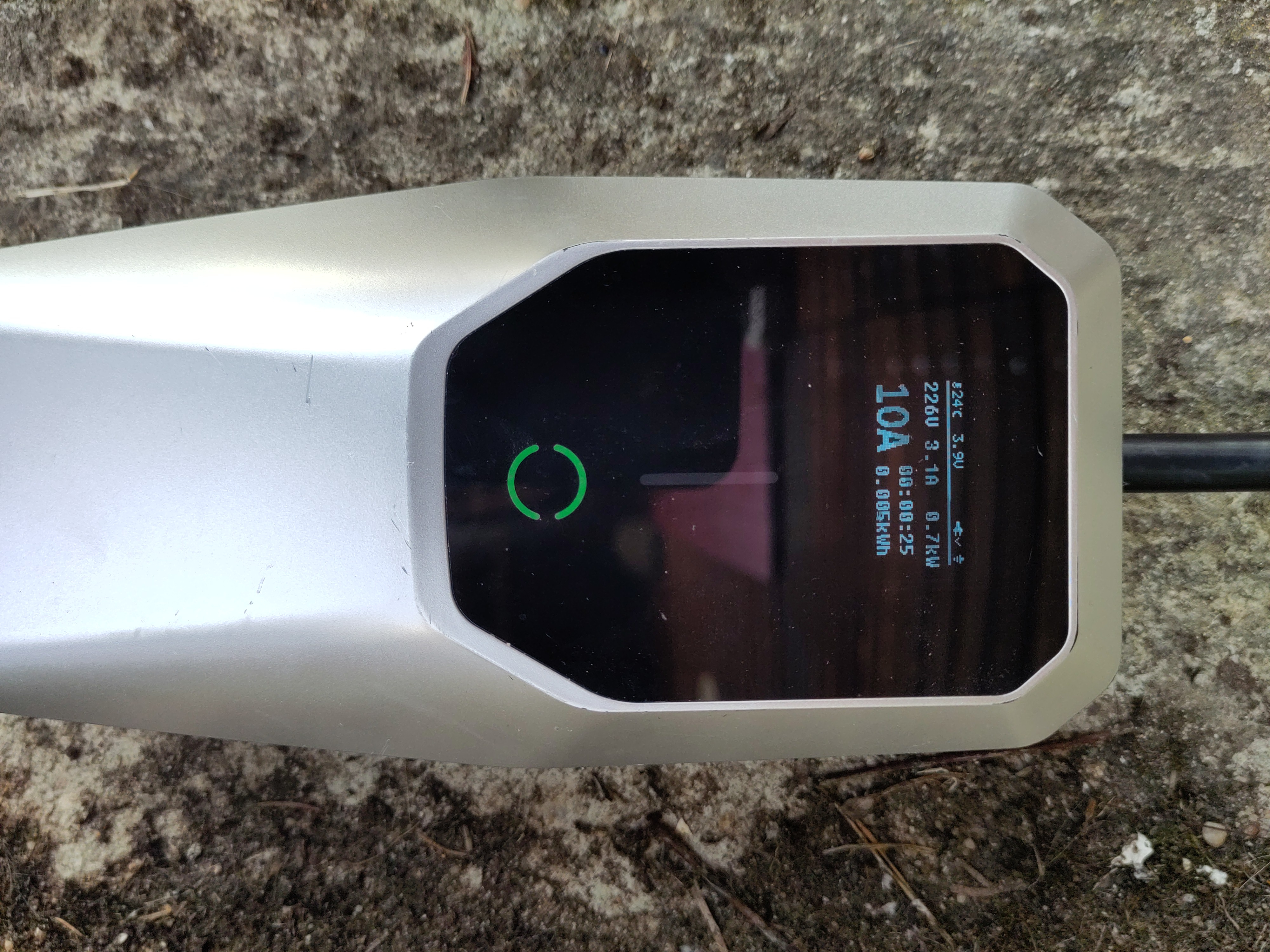

Als ich es mal mit 10 A versucht habe, hat das Laden gleich wieder abgebrochen. Bei 13 A nach einer Weile. Vollladen hat nur mit 16 A geklappt.

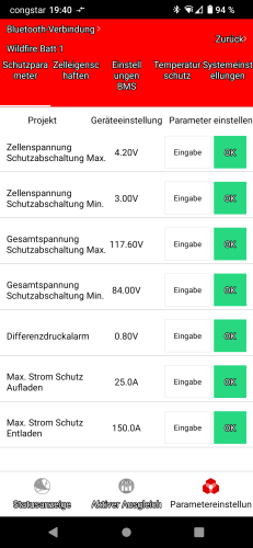

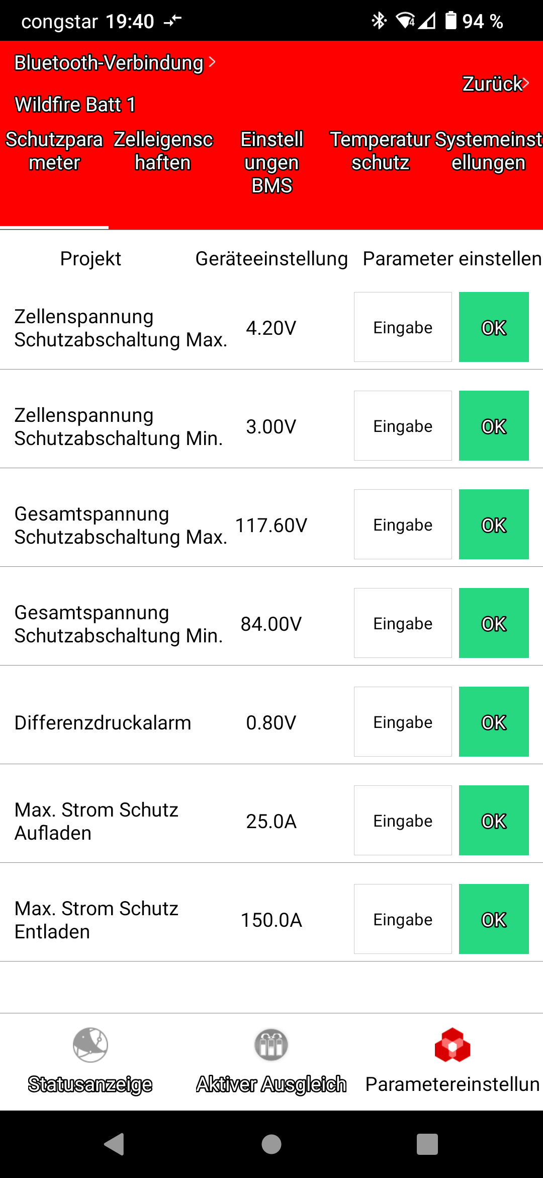

Ladeziegel wie im Video und 1 Batterie reduziert auf 10 A d.h. 2,3 KW funktioniert ... in der BMS max. Ladestrom auf 25A reduziert...
Egal wie aber 6,6 KW an der 22 KW Ladesäule muss bei 2 Akkus funktionieren ...
und 3,6 KW an jeder 11 KW 0815 - friends or brother - heimischen Ladesäule- auch mit einem Akku...

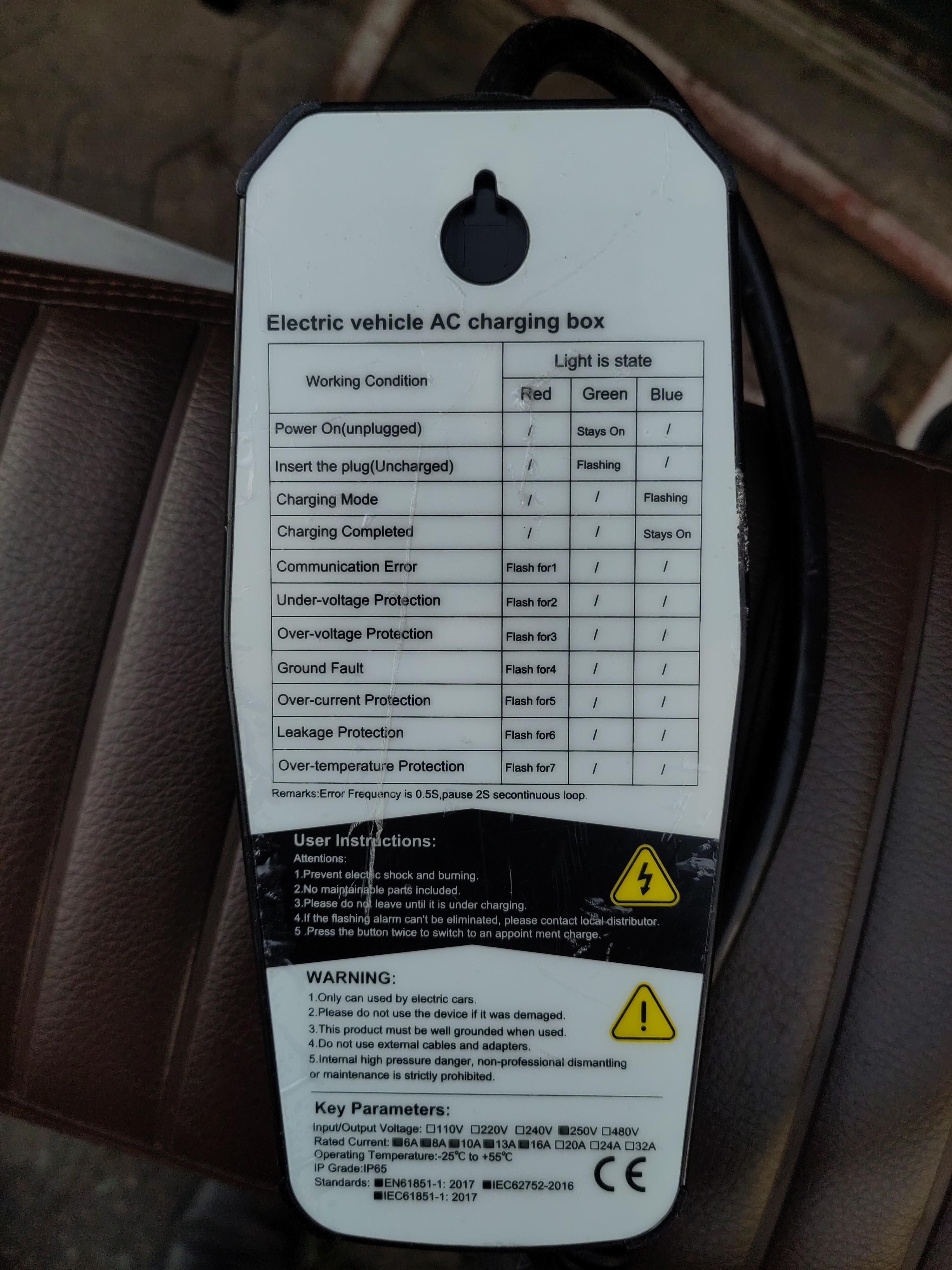

kannst Du bitte mal nach der genauen Bezeichnung deines Ladeziegels sehen?
Auf Amazon könnte das dieser hier sein?
VDLPOWEREU Ladekabel Typ 2, 3.6KW /5M Ladekabel Elektroauto, 6A-16A
Es interessiert mich sehr, ob auch noch andere Besitzer dieses silbernen Ladeziegels tatsächlich mit nur 2,3 kW (10A) laden können. Ich kann das kaum glauben, das wäre für mich toll.
Entsprechende Beiträge sind sehr willkommen.
Peter
Peter

Hallo Peter,
ja das sollte dieser Ladeziegel sein...
und ich habe im BMS den max. Ladestrom auf 25A begrenzt.
