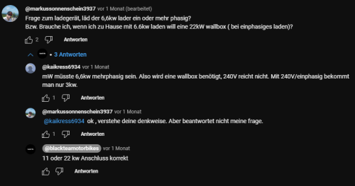

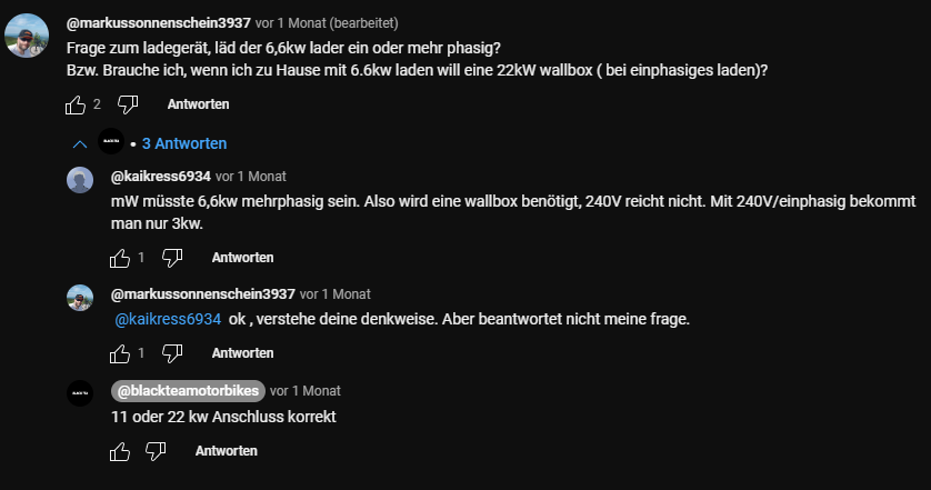

Ich denke die Frage ist bereits beantwortet worden von Viktor:
Siehe Kommentare unter dem letzten August Info-Video: https://www.youtube.com/watch?v=NofUXxmEUnY
11 kW oder 22 kW bedeutet, dass 6,6 kW zweiphasig ist, denn 11 kW Wallboxen haben nur 16 A (230Vx16A=3680W=3,7kW) pro Phase.
