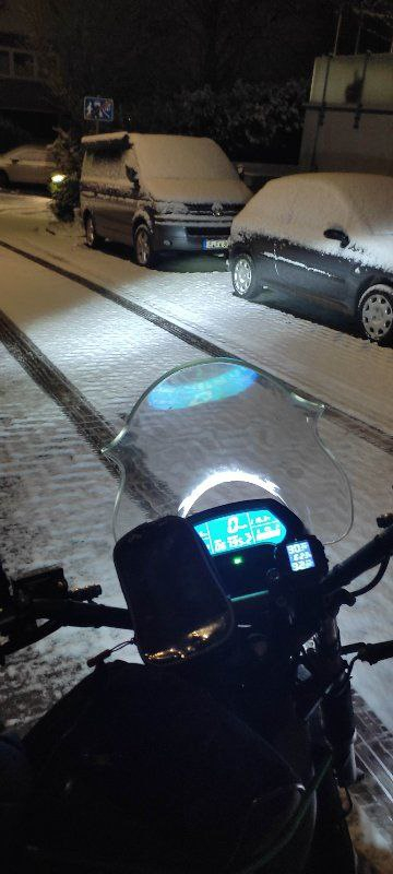

die Bonfire X eignet sich meiner Meinung nach sehr gut als Ganzjahresmoped: Keine Kette und auch sonst nichts großartig pflegebedürftig, Akkus entnehmbar (und daher richtige Temperatur), einfach aufgebaut und mit Hausmitteln zu reparieren, keine Herstellerabhängigkeit bei Problemen.
Allerdings ist sie ja eher auf Optik, als auf maximale Wettertauglichkeit getrimmt.
Meine bisherigen Nachrüstungen:
1. 1kwh Rangeextender im Tankrucksack. Alternativ 1,6kw Ladegerät mit typ2-Anschluss. Ladeleistung wird dann auf die 2-4 Akkus aufgeteilt. Hohe Scheibe: hier im Einsatz: Handguards als Wetterschutz: Ist alles nicht sonderlich schön, aber bei dem Wetter sieht mich eh keiner
Im Zulauf sind noch heizbare Handschuhe mit 12v-Anschluss. Diese werde ich vermutlich mit einem externen Akku betreiben. Die habe ich als LiPo eh noch hier, im Tankrucksack ist noch genug Platz und ich möchte den DC-DC-Wandler nicht belasten (wobei der zumindest laut Aufdruck noch viel Luft nach oben hätte).
