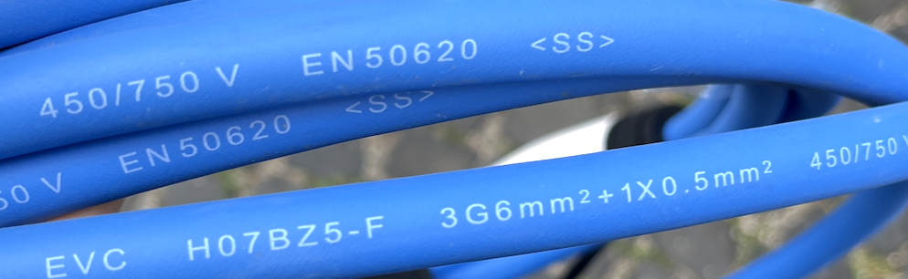

Kabel habe ich jetzt eines von BTM mitgenommen am Donnerstag, als ich die Wildfire abgeholt habe. Viktor selbst war nicht da und Tolis war sich nicht 100% sicher, ob es das Richtige ist. BTM hat ja jetzt zwei verschiedene Versionen im Shop, 16 A für 3,3 kW und 32 A für 6,6 kW. Laut Aufdruck auf dem Kabel und der Anleitung müsste es aber das "32 A Single Phase" Kabel sein, also passend zu meinem 6,6 kW Lader. Ich kenne mich damit aber bisher sehr mäßig aus ...
Kabel von gruensauber s. Foto
