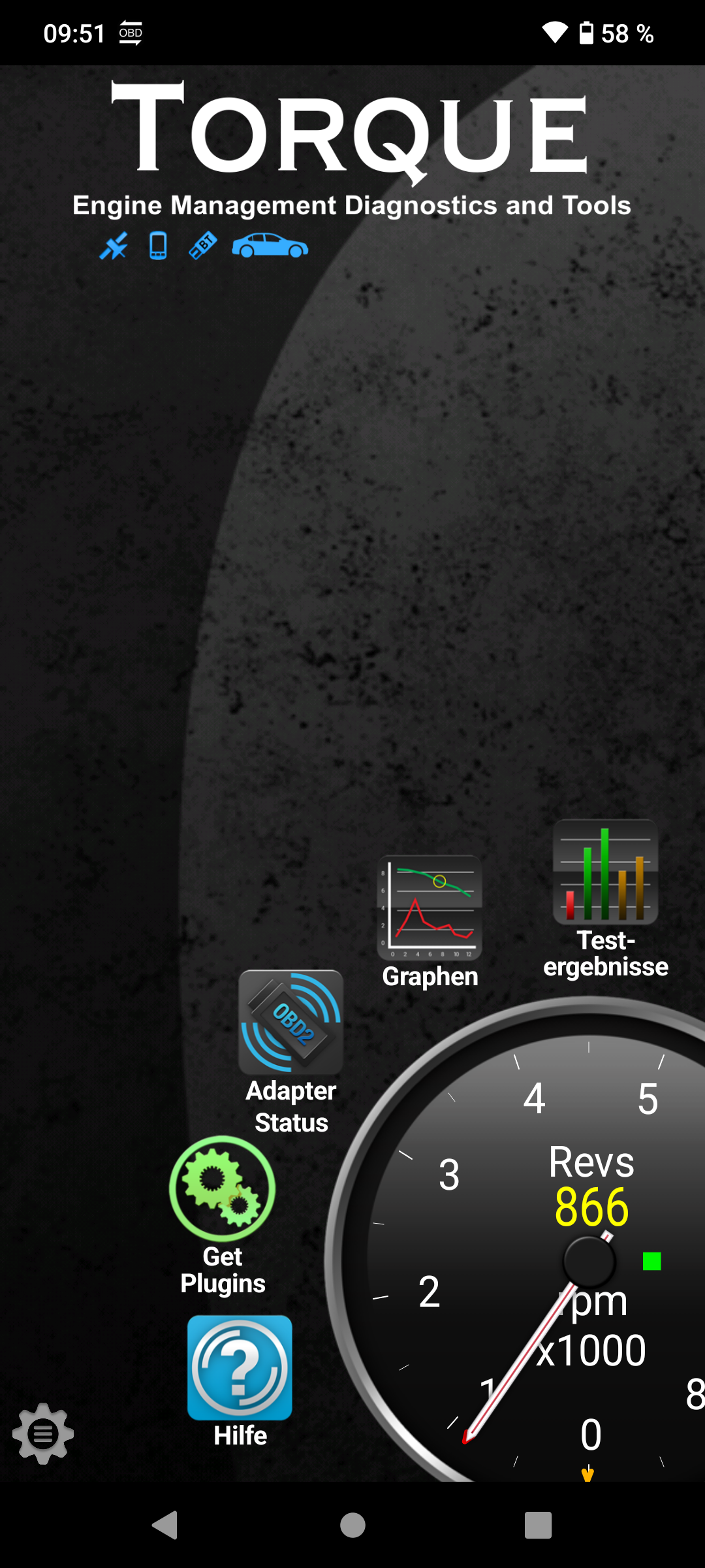

Der Roller verfügt über einen Obd Anschluss unter dem Sitz. Fehler sollten dort abgespeichert werden. Besorg dir einen Bluetooth Adapter und lese den Speicher mit der App Torque etc. an einem Smartphone aus. Alles andere sind nur Spekulationen. Ansonsten ab zu Atu die sollen das für dich machen. Ist ja auch deren Geschäft. Andererseits so wie ich mir das denke haben die null Bock drauf und nehmen ihn einfach zurück könnte ich mir vorstellen.
- Kadett 1
- Beiträge: 3051
- Roller: BMW CE 04 15KW
- PLZ: 555xx
- Wohnort: Rheinhessen
- Tätigkeit: Rennfahrer ;)
Re: Wayscral E-Speed 65kmh
Ich habe Torque eben mal probiert, natürlich hab ich keine Fehler gespeichert aber man kann die Drehzahl z.b auslesen.

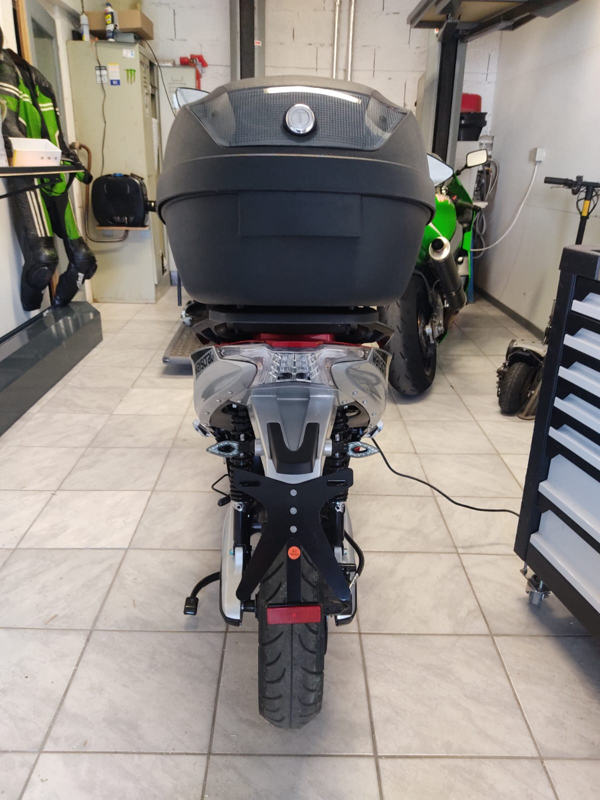

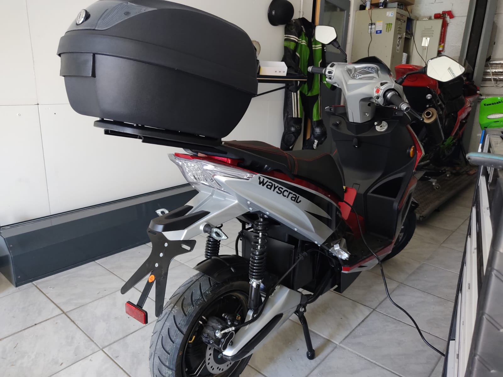

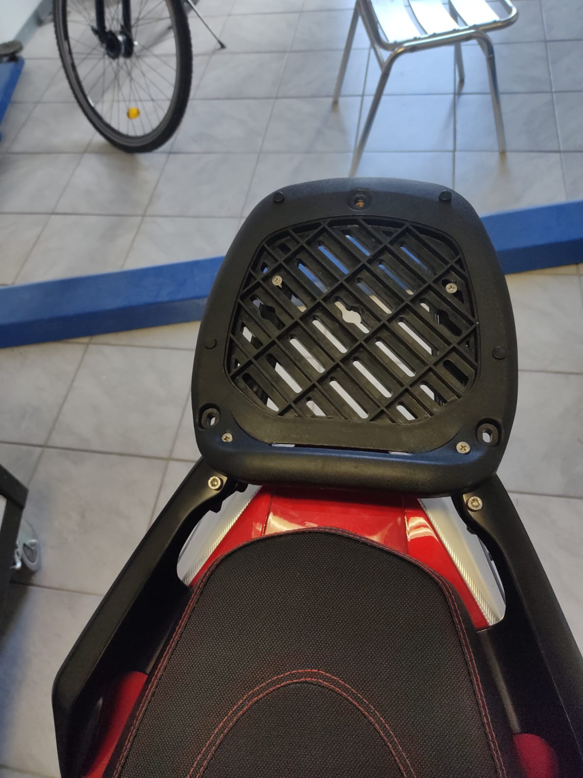

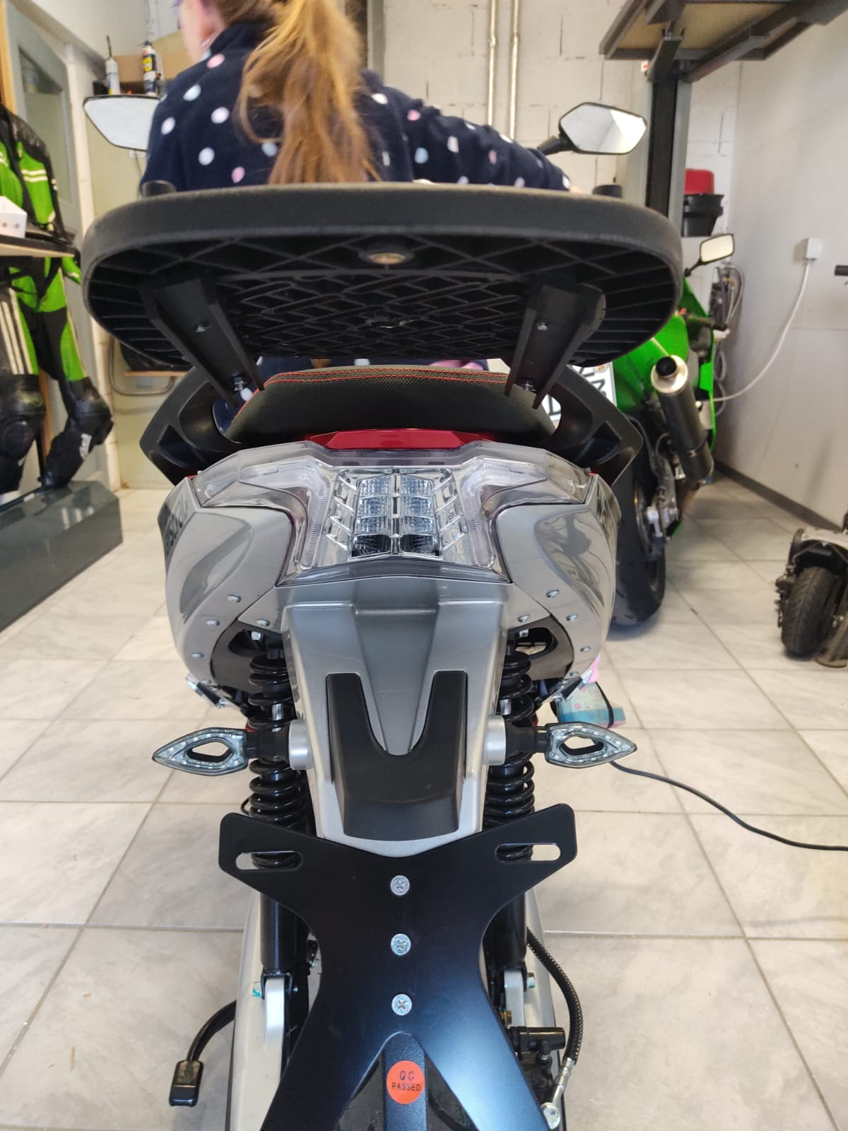

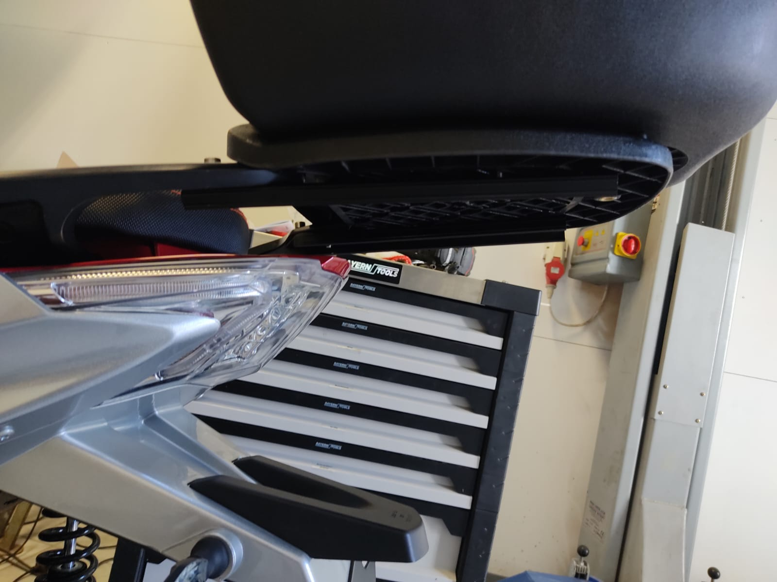

Hallo Kadett 1,das sieht wirklich Klasse und fachmännisch gemacht aus,wenn man es nicht wüsste könnte man annehmen,das der Träger original ist.
Hast Du für die Montage die original Haltegriffe benutzt bzw verlängert.
Im übrigen unterliegen Gepäckträger und Seitenträger nicht der Eintragung durch den TÜV.
Nochmal wirklich toll gemacht, leider fehlt mir hierfür das nötige Handwerkliche Geschickt
