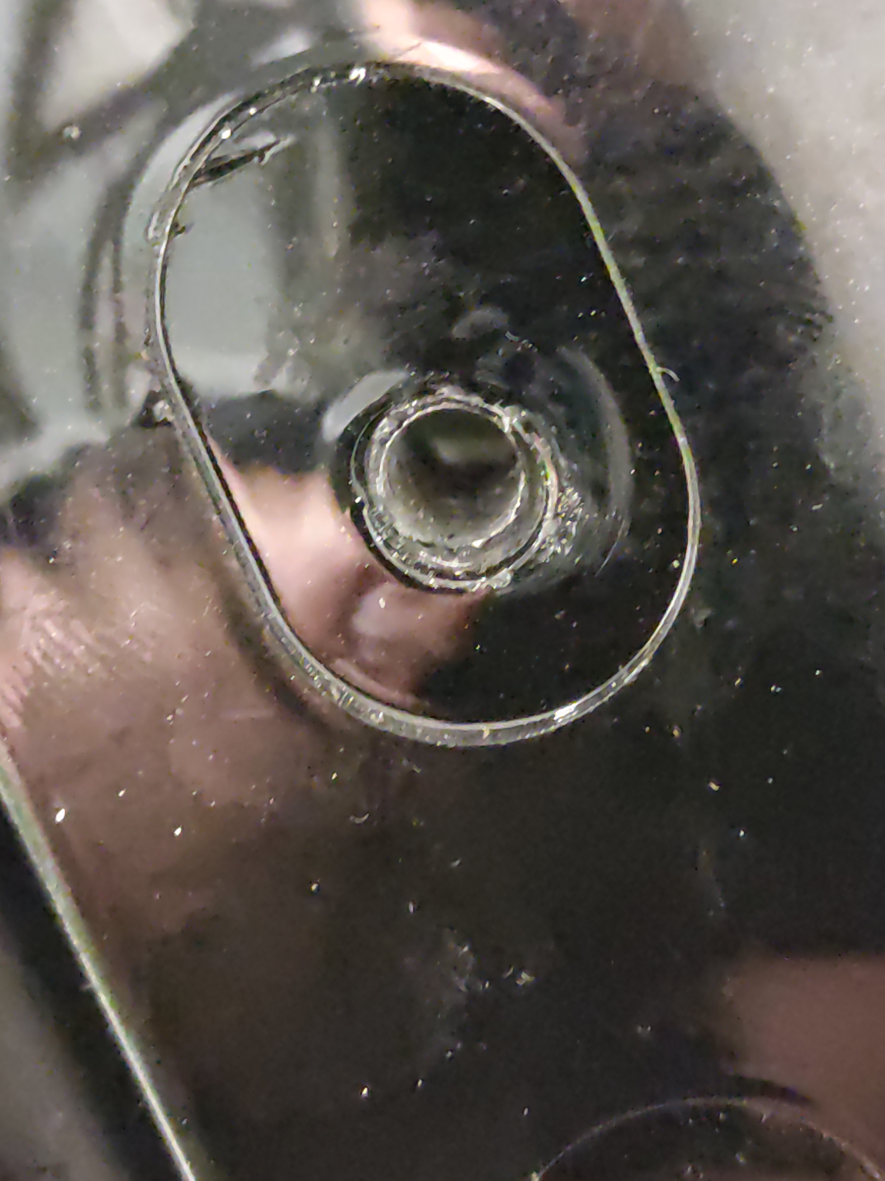

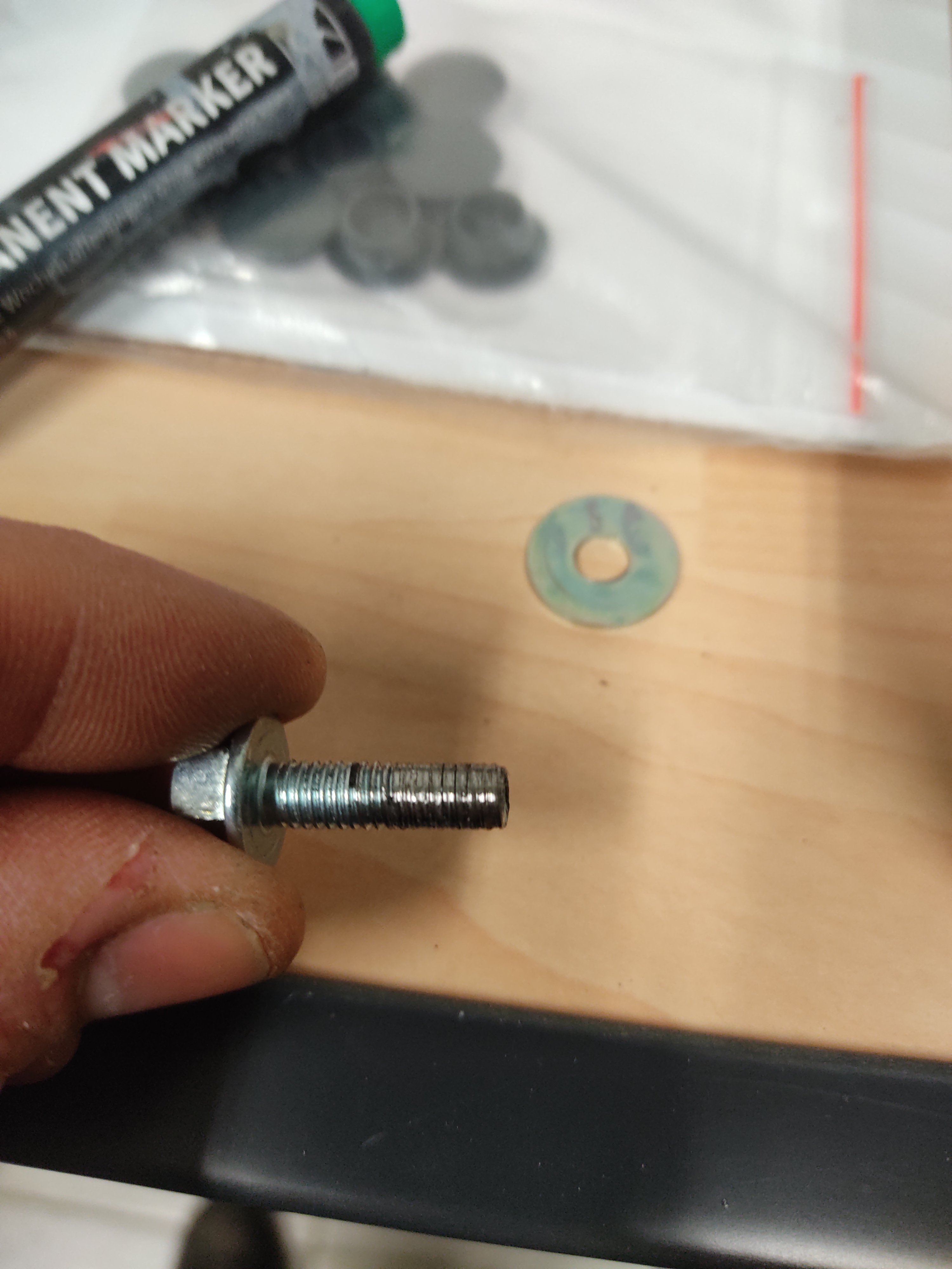

BTW. Wenn es nicht sein muss und kein Schrauber ist sollte die Schrauben an diesem Exemplar chinesischer Montagekunst unberührt lassen. 1x Schraube platt und einmal Gewinde. Das ist mm. Schon wirklich eine Kunst eine 6er Schraube so zu verhunzen. :roll:

Da ist Bevoratung sinnvoll:
1. Helicoil-Reparatursatz M6:
https://www.ebay.de/itm/294184832792?ch ... gIc4fD_BwE
2. M6 Bolzenschraube https://www.motor-x.de/sruba-m6x25-moco ... e-2,p.html
