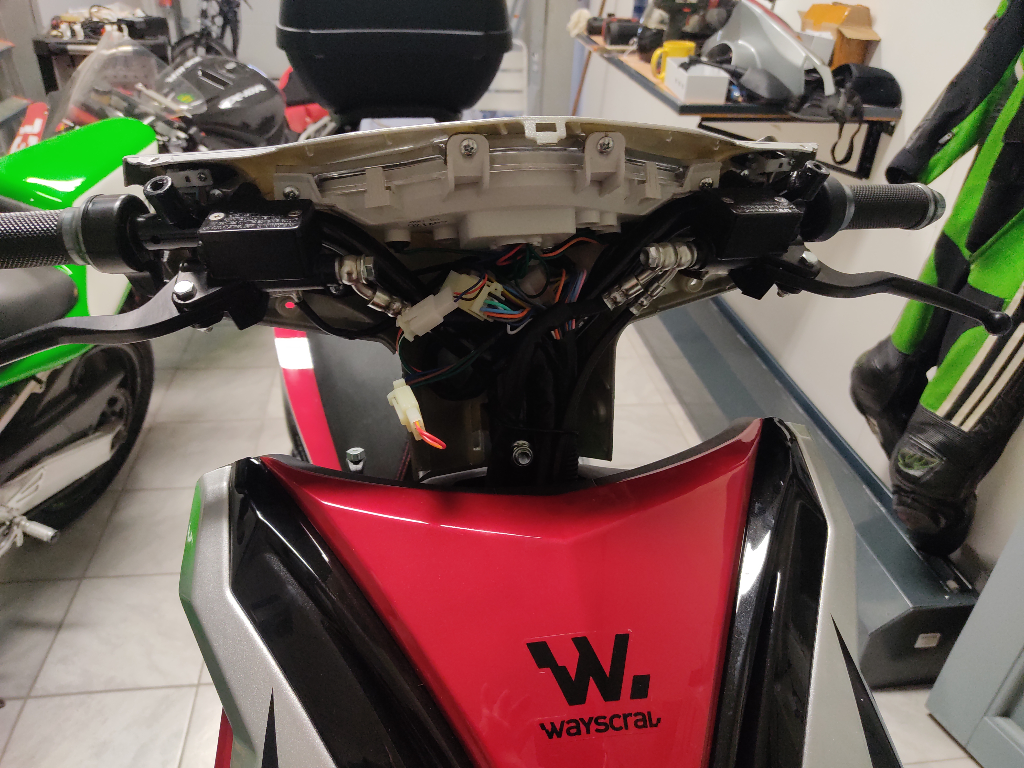

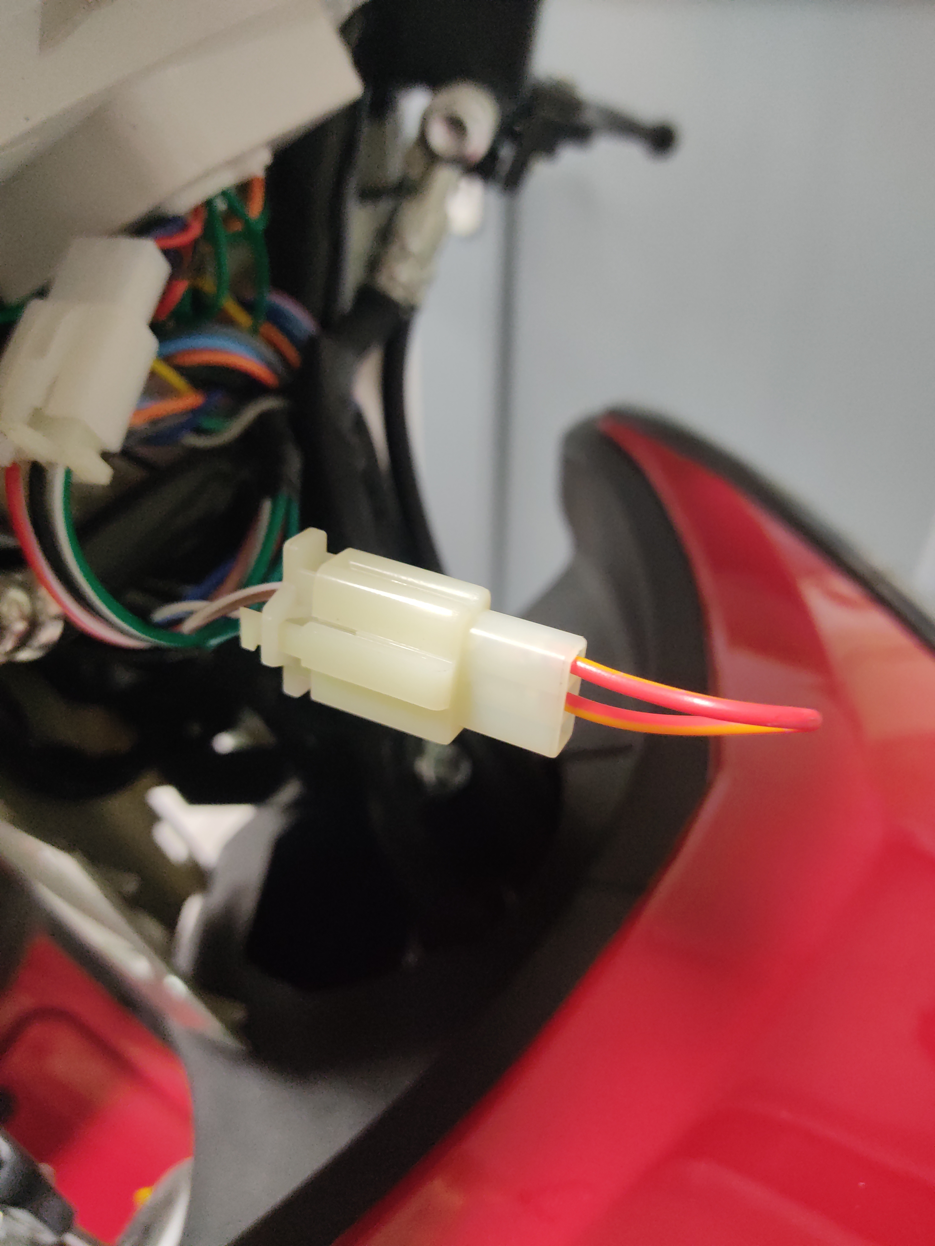

Ich habe gerade hinter dem Tacho die drossel gefunden. Wer gerne nur 25 oder 45 kmh fahren möchte der stecke den Stecker um.

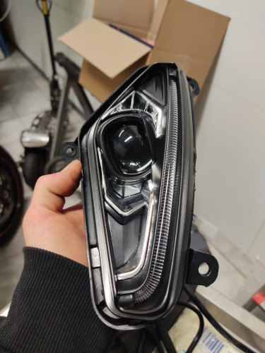

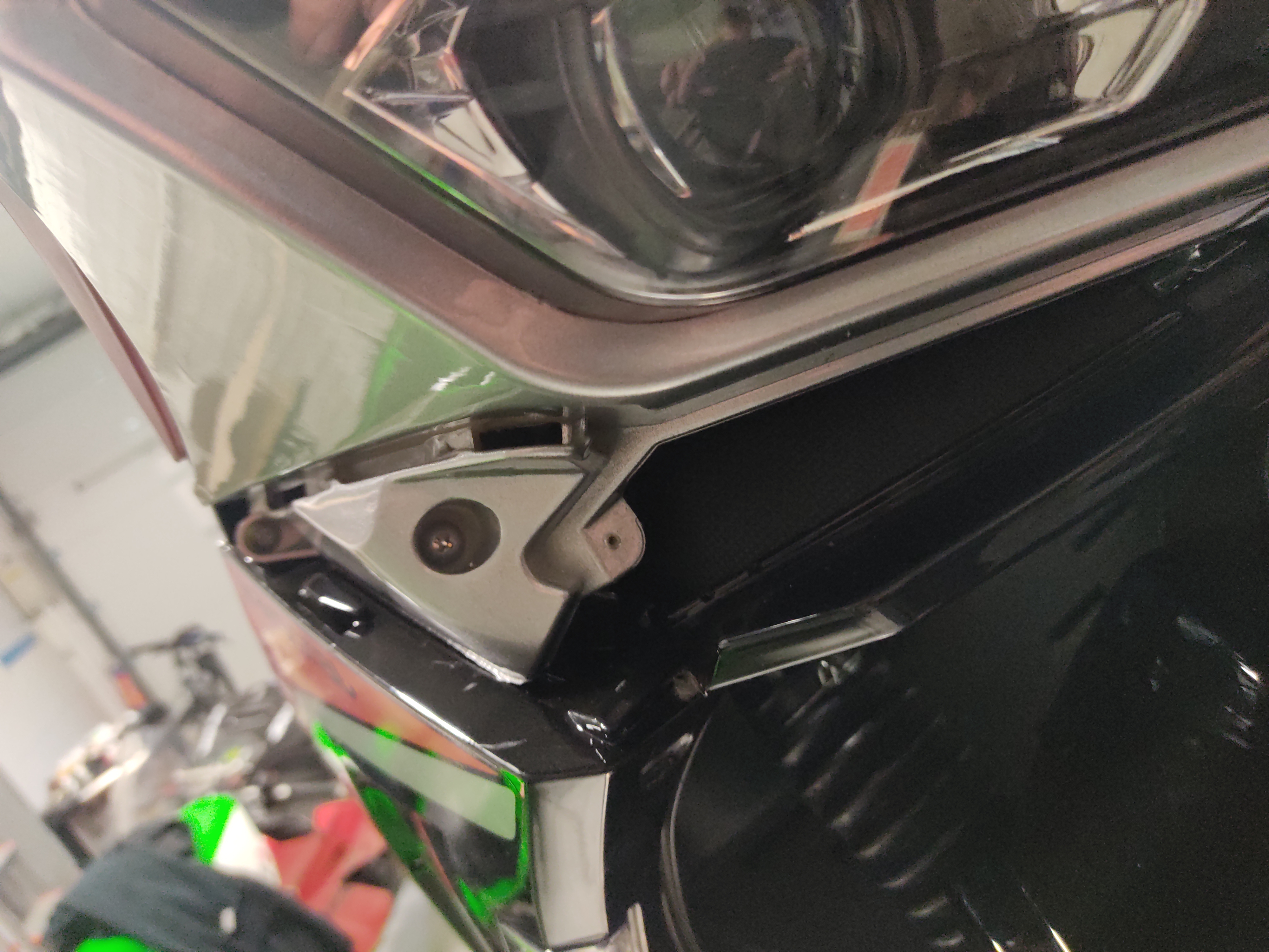

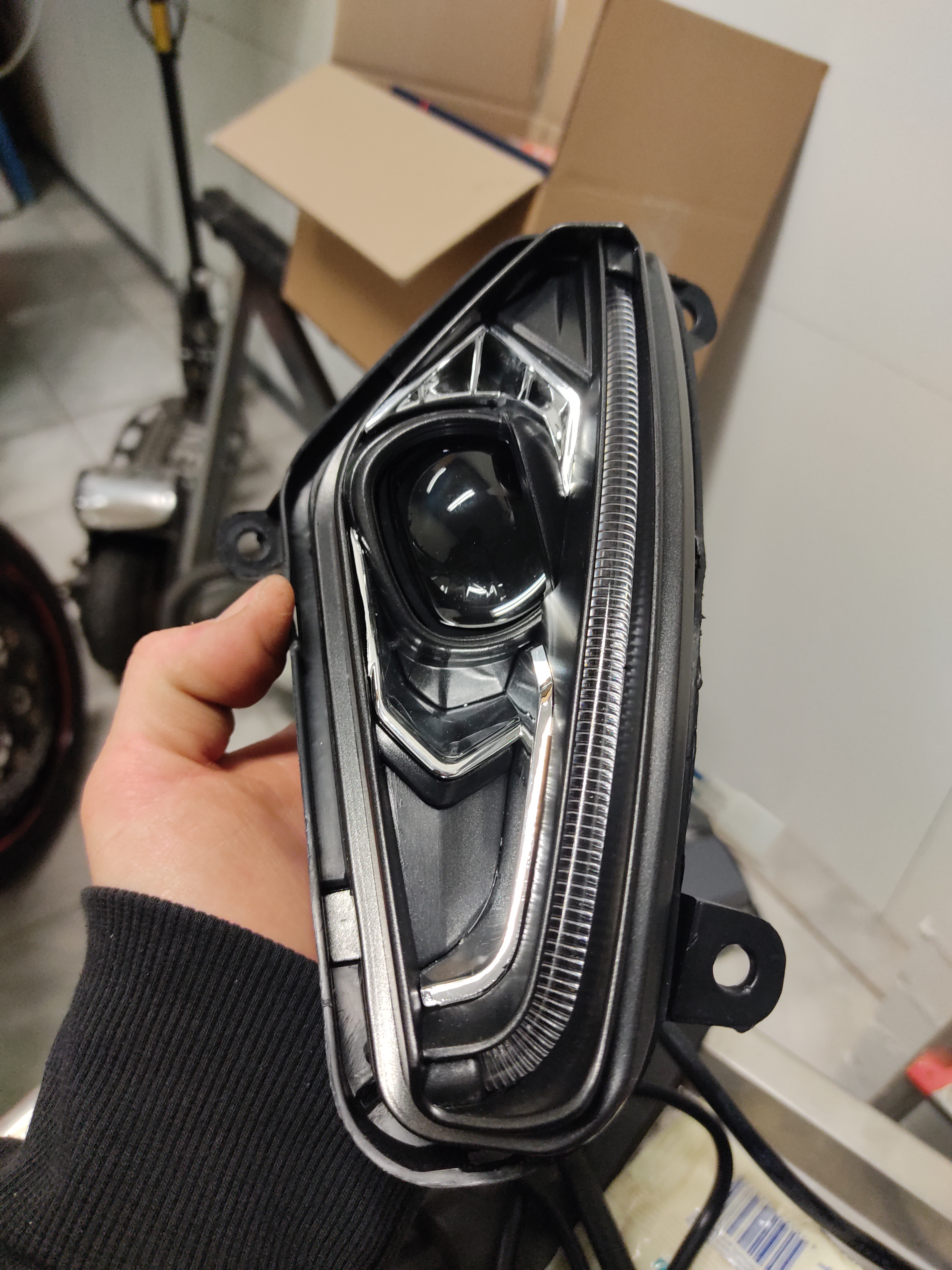

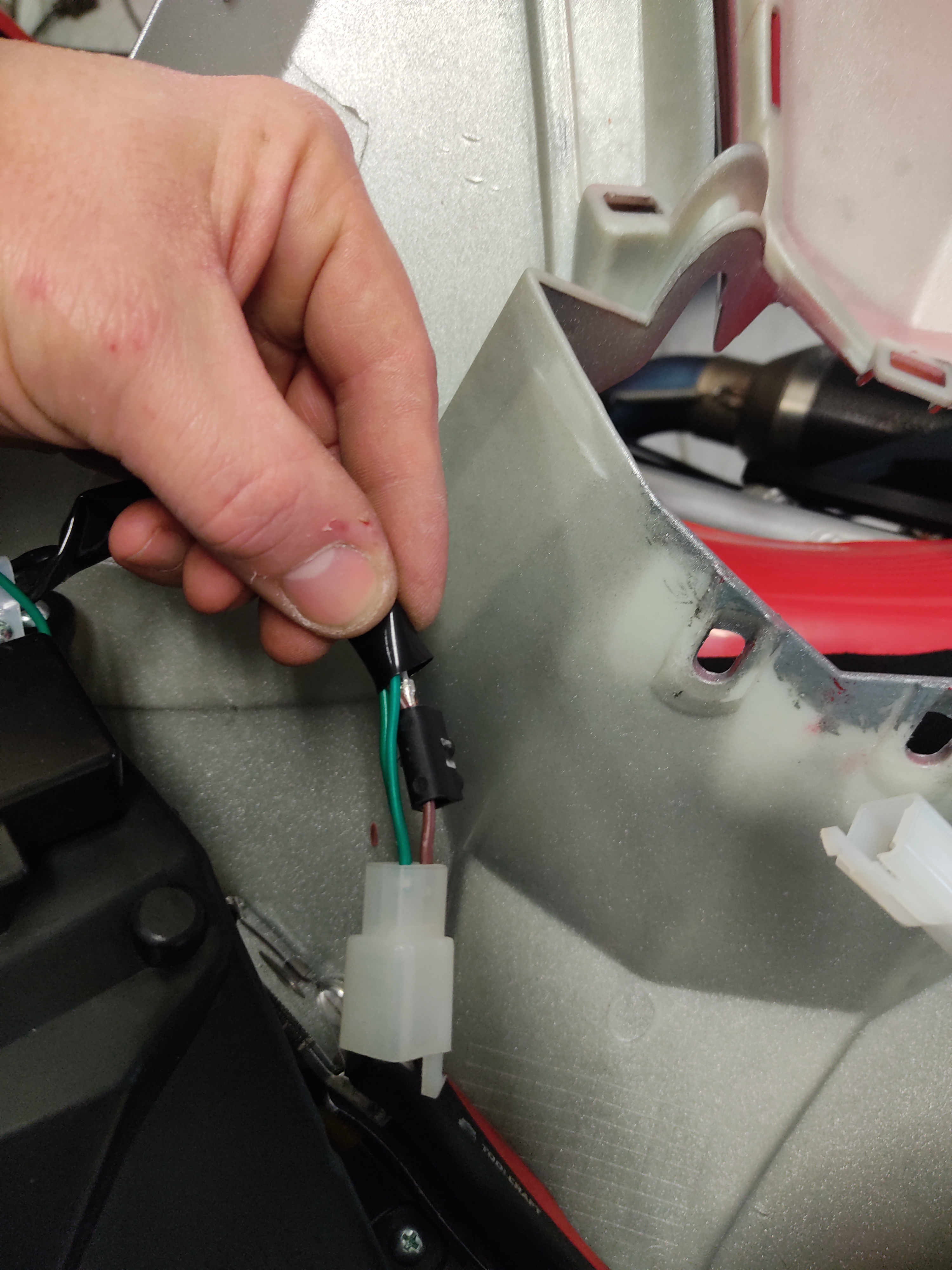

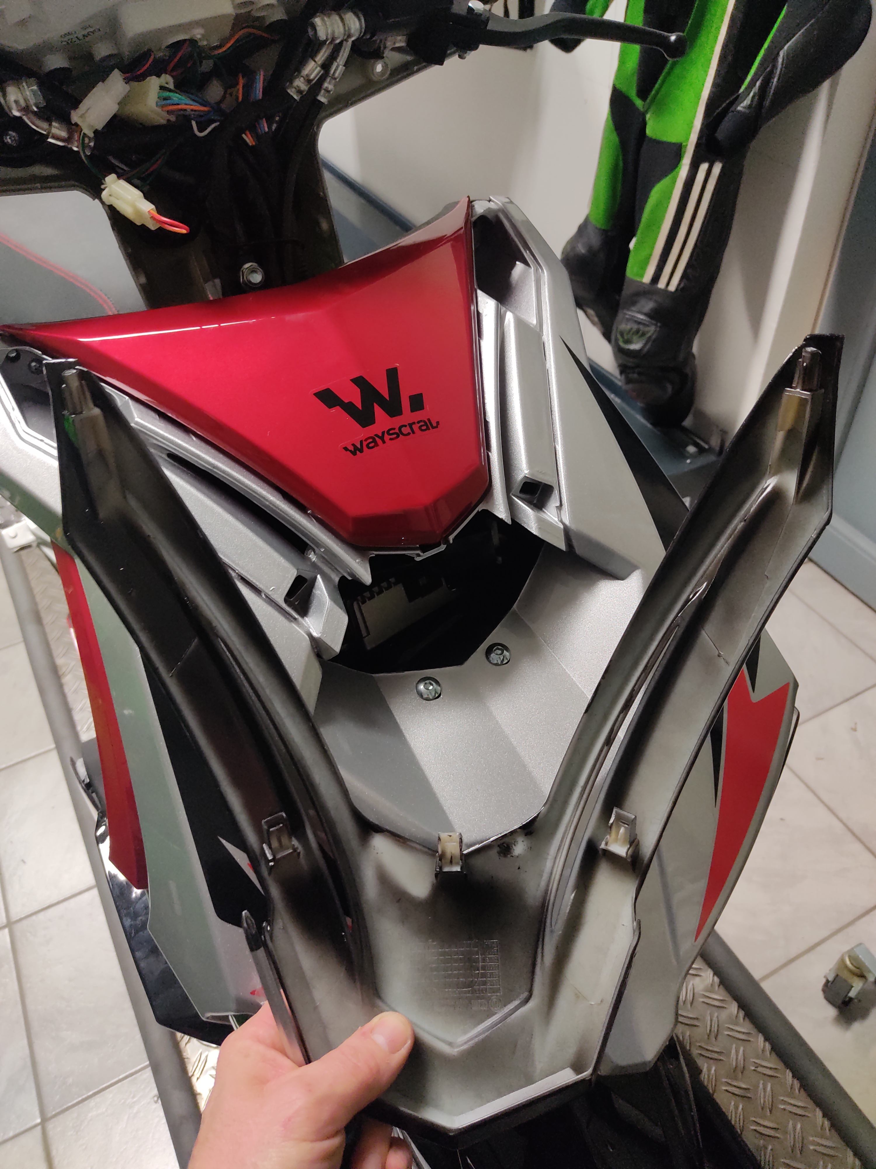

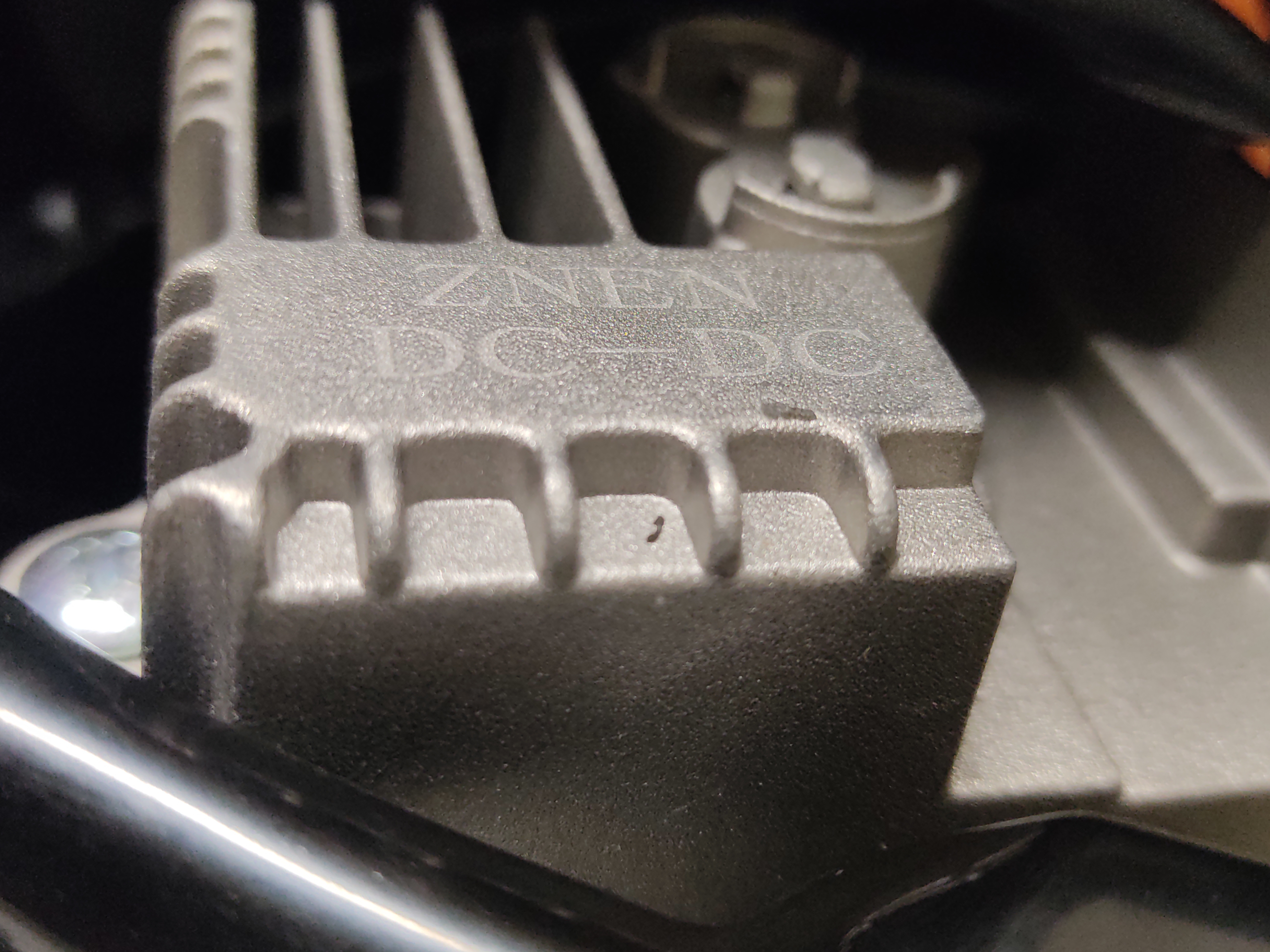

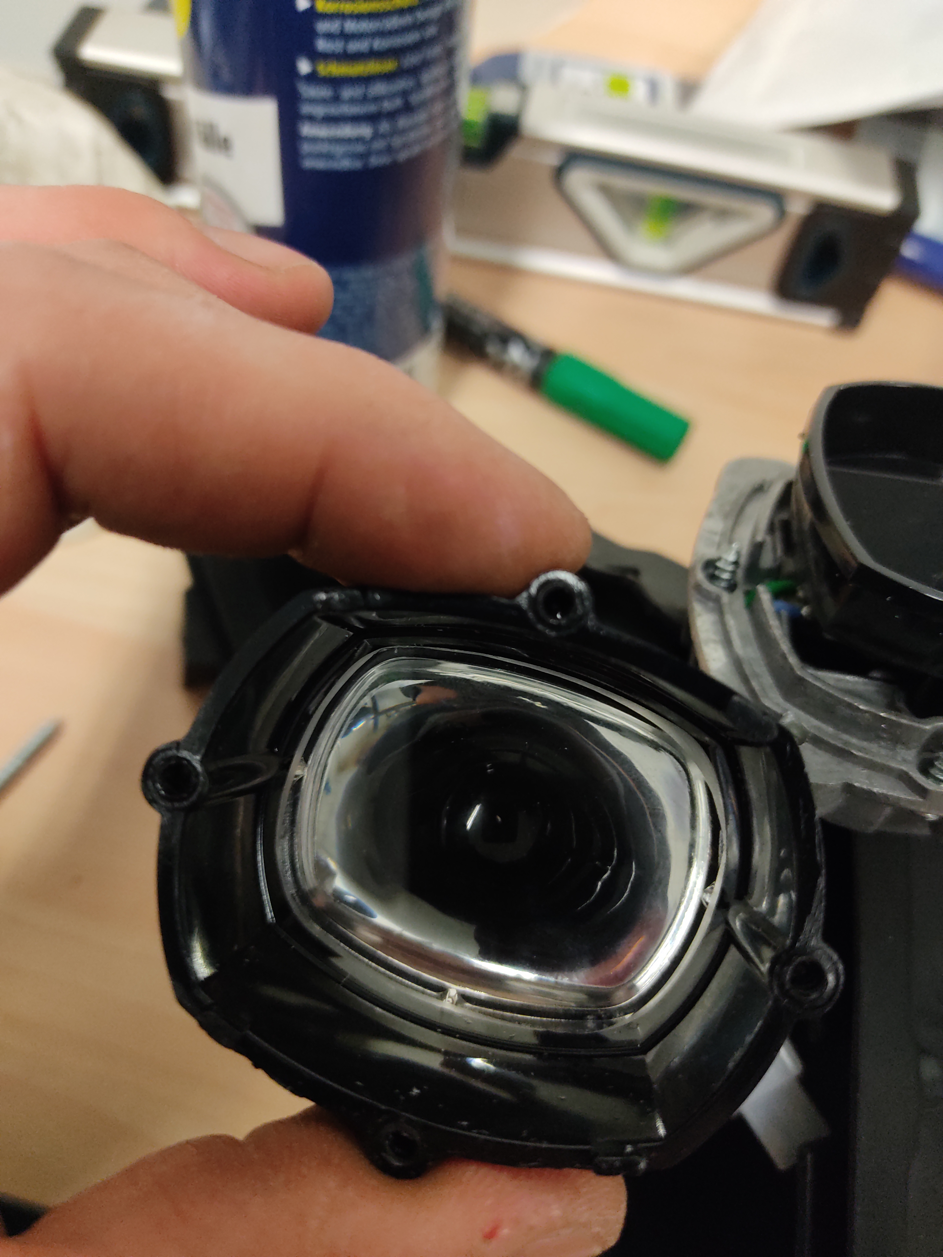

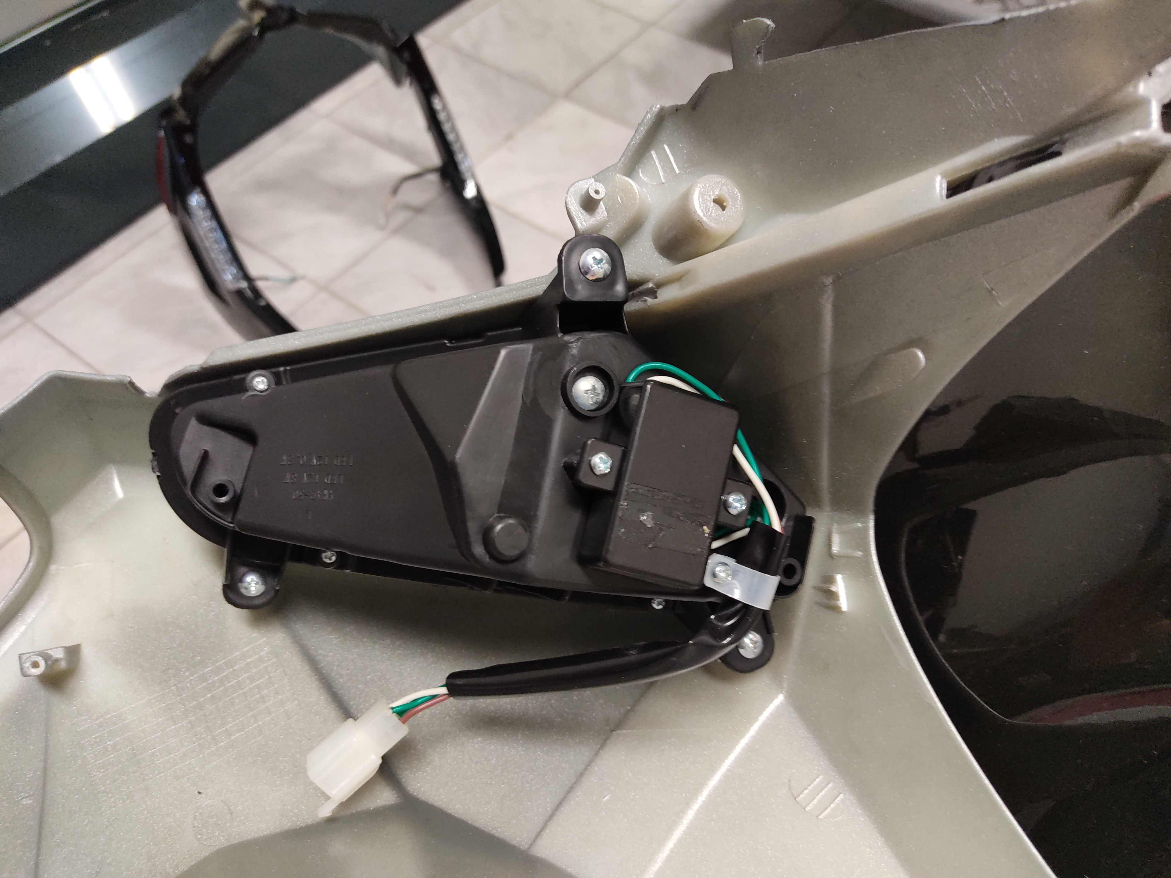

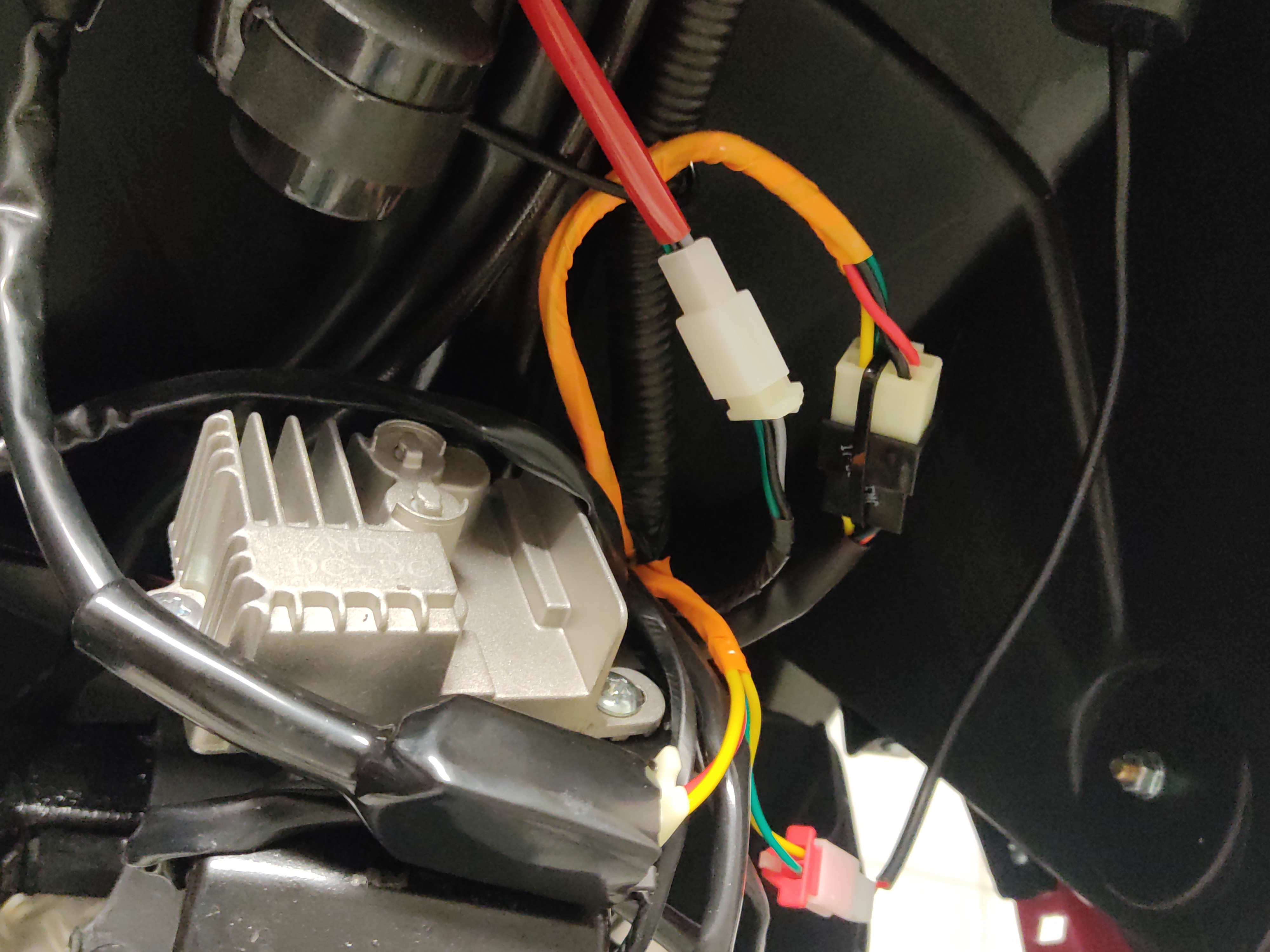

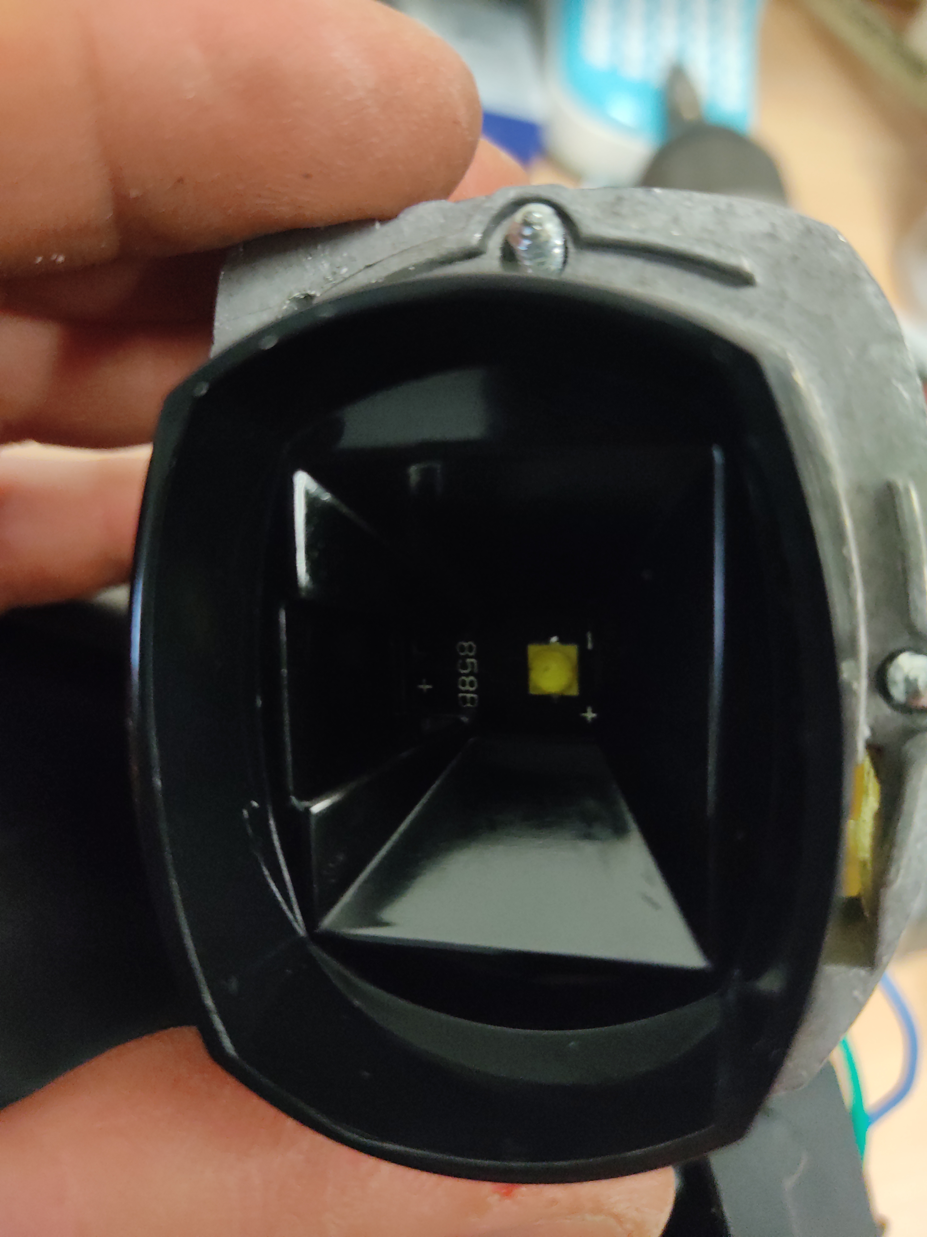

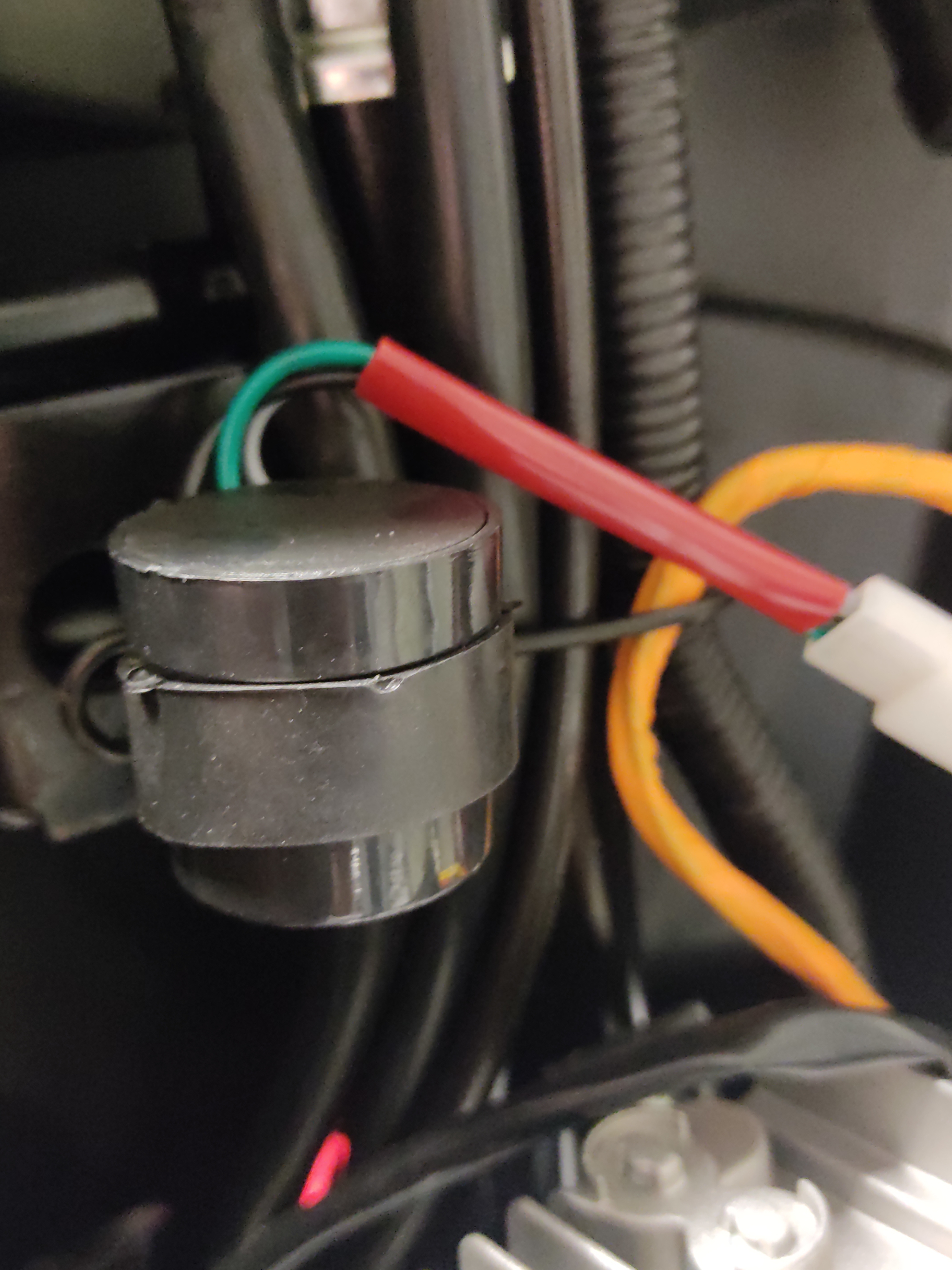

So ich habe das Ding mal gestrippt und wieder zusammen gebaut.... Ein paar impressionen Blinkgeber, Dc-Dc Wandler und auch gleich noch den Fernlicht mod erledigt d.h wenn Fernlicht dann brennen beide funzeln. Zum Thema Fernlicht man muss nur das weiße Kabel auspinnen und es mit dem brauen verbinden. Das kann auch wieder rückgängig gemacht werden. Wenn die LED mal durchgebrannt ist wird es für Otto-Normalo doof. Einmal neu bitte bzw. Jemand finden der löten kann. Unverständlich wie sowas eine Zulassung bekommen kann.

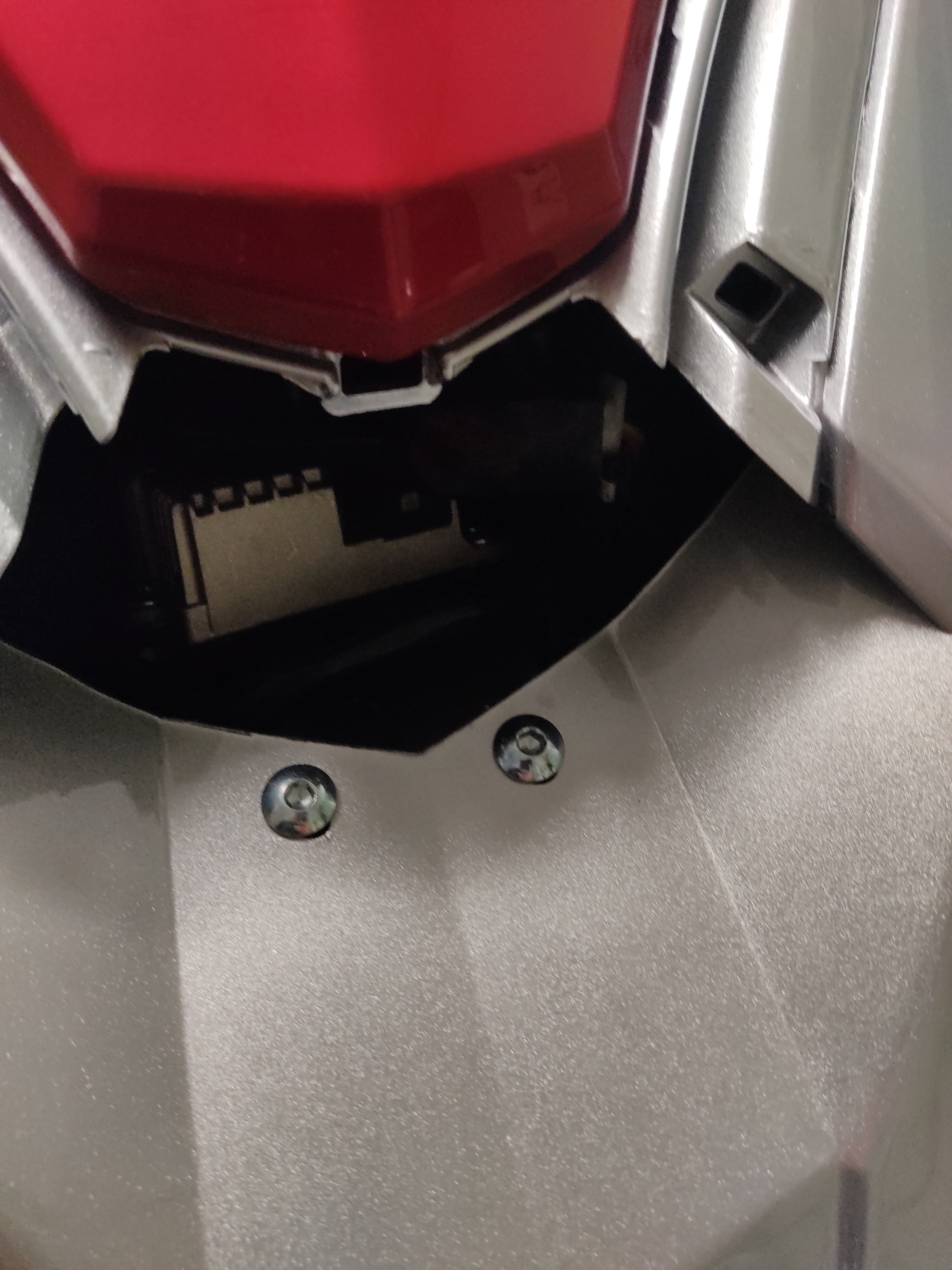

Der im übrigen gesetzeskonforme Lichtmod ist auf alle Fälle das, was bei mir ebenfalls ansteht. Bin noch etwas unsicher, wo welche Clips sitzen und wie an gestimmte Schrauben zu kommen ist.
Hatte bisher noch keinen vollverkleideten Yoghurtbecher, der dermaßen verschachtelt verplankt ist.
Für eine kurze Zusammenfassung für eine zerstörungsfreie Verkleidungsdemontage wäre ich dir endlos dankbar.

Kadett, hast du ein Blinkmodul gefunden? Bei den moderneren Autos, die kein separates Lichtsteuergerät haben wird diese Funktion vom Tacho übernommen.

Re: Wayscral E-Speed 65kmh

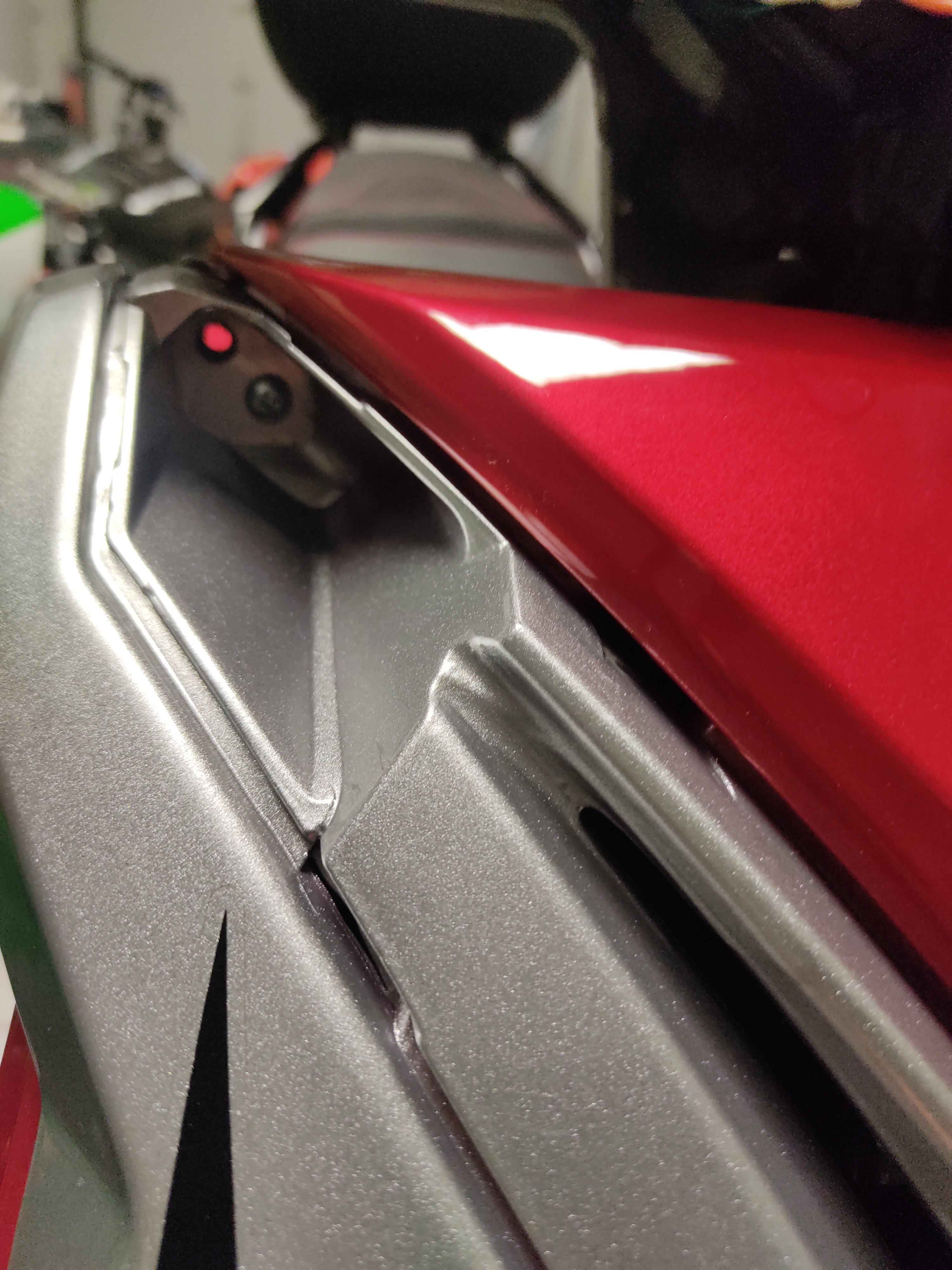

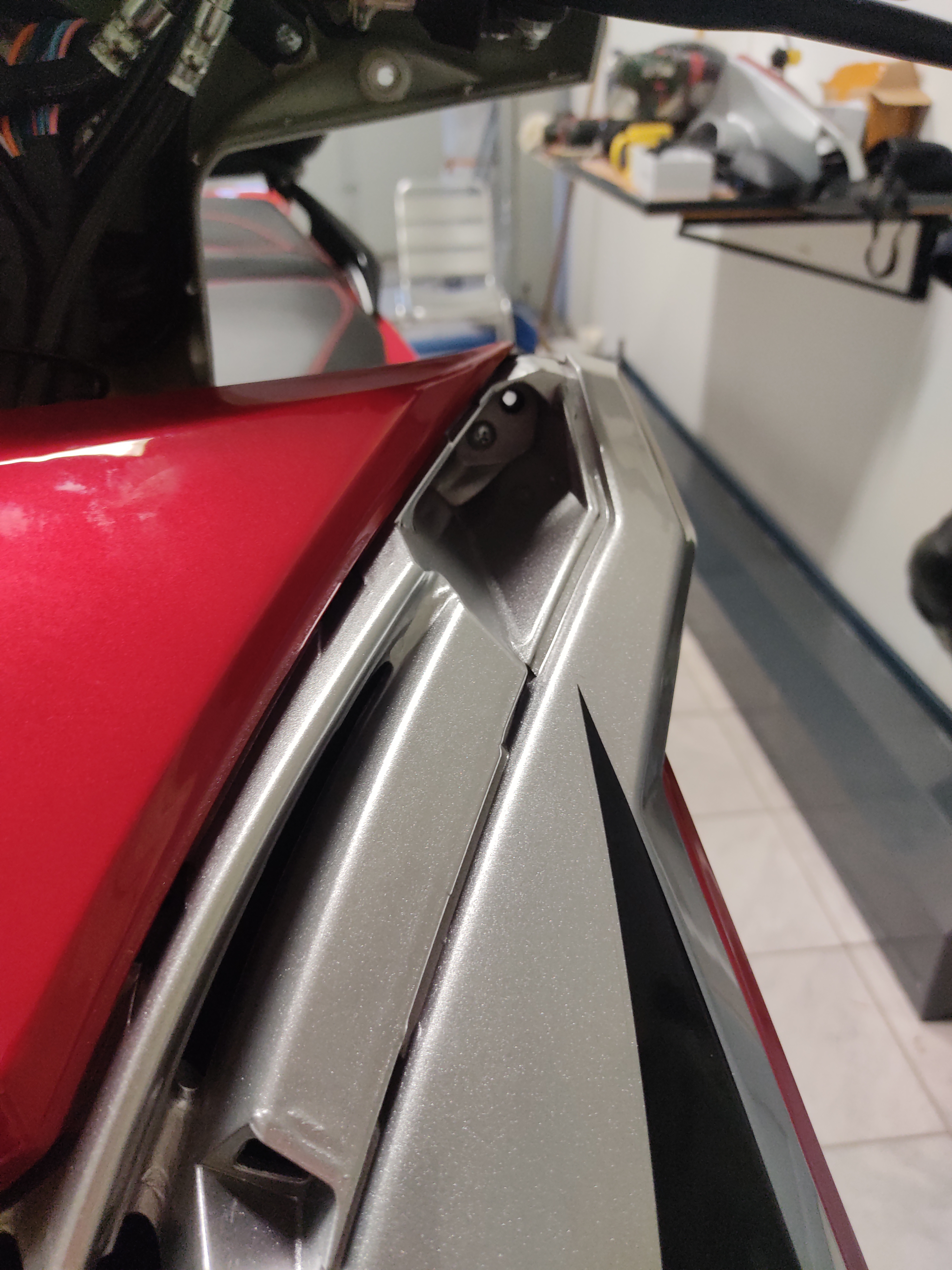

Ja, der Eimer ist Katastrophal verschachtelt. Es gibt 2 Schlüsselstellen mit versteckten Schrauben. Die obere schwarze blende von innen her geschraubt durch das schwarze plastikteil und der angedeutete Lufteinlass unter den Scheinwerfern. Dort ist eine ganz kleine Schraube mit kleinem Kopf angebracht. Den fake Einlass dann mit einer Spitzzange etc. ziehen. Der Rest ergibt sich dann eigentlich. Blinkgeber hab ich ja identifizieren können ist ein rundes Bauteil mit 3 Adern. Ist auch in einem Foto zu sehen. Der Dc-Dc Wandler, Binkgeber/Relais sitzen unter der vorderen Verkleidung. Vom Platz her würde ich sagen mit etwas Modifikation würden da 3x so viel Akkupower hinein gehen. Im jetzigen Zustand wäre das ein optimales Schmuggler Fahrzeug. Da gingen bestimmt 5 Stangen Kippen hinein.
