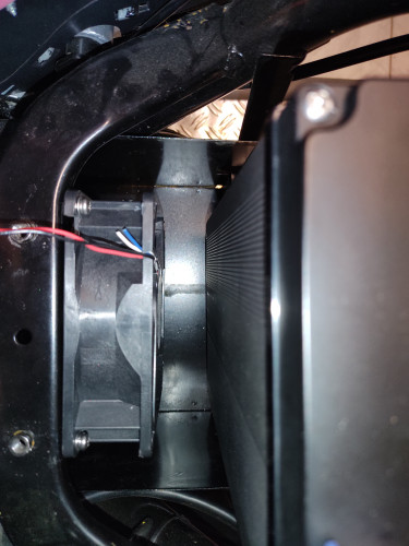

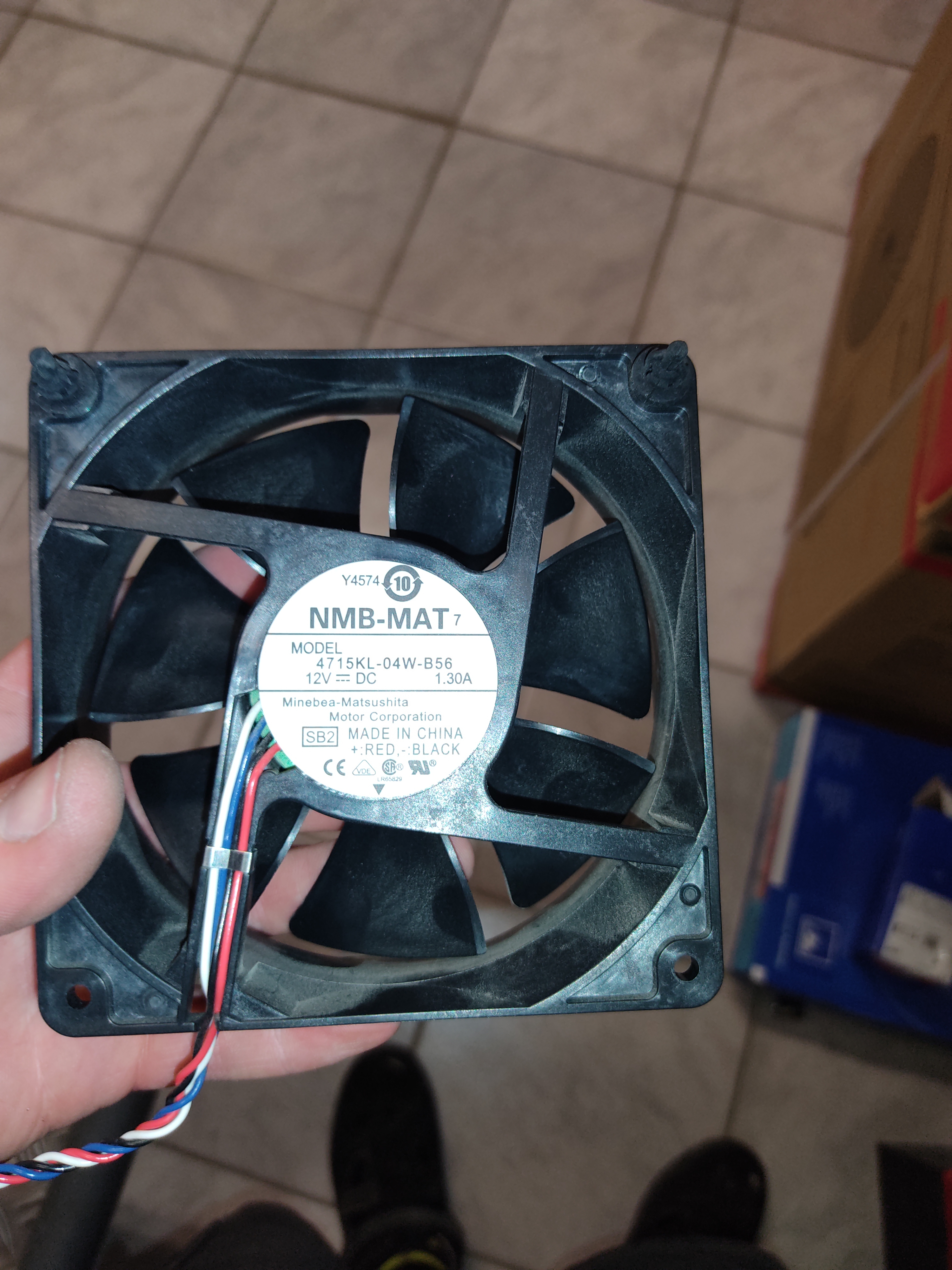

Da ich ja sehr lange Strecken am Stück fahre wird mein Akku doch relativ warm. Ich habe jetzt mal einen schönen dicken Lüfter von einem alten PC eingebaut das Teil macht gut Wind. 8-) Die Plastikbox habe ich ausgebaut den Akku hab ich erstmal oben mit styrodur im Helmfach fixiert so daß er fest sitzt ohne Box.Ich bin gespannt wie weit das was bringt, ich denke ich baue noch ein Thermostat ein um das ganze zu regeln. Im Moment wird er dauerhaft laufen.

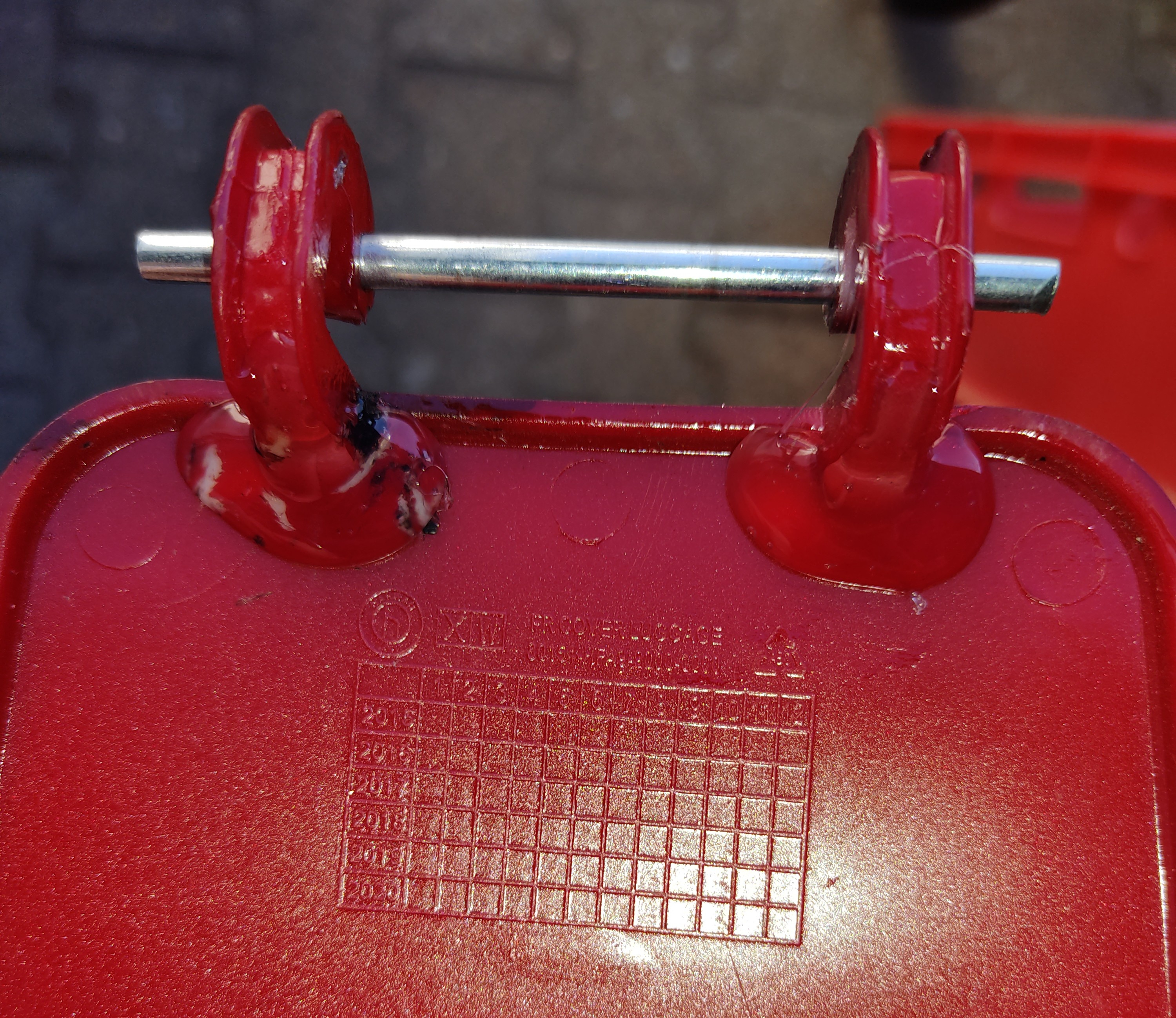

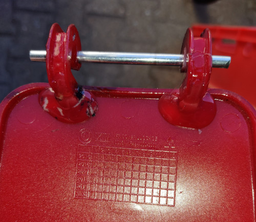

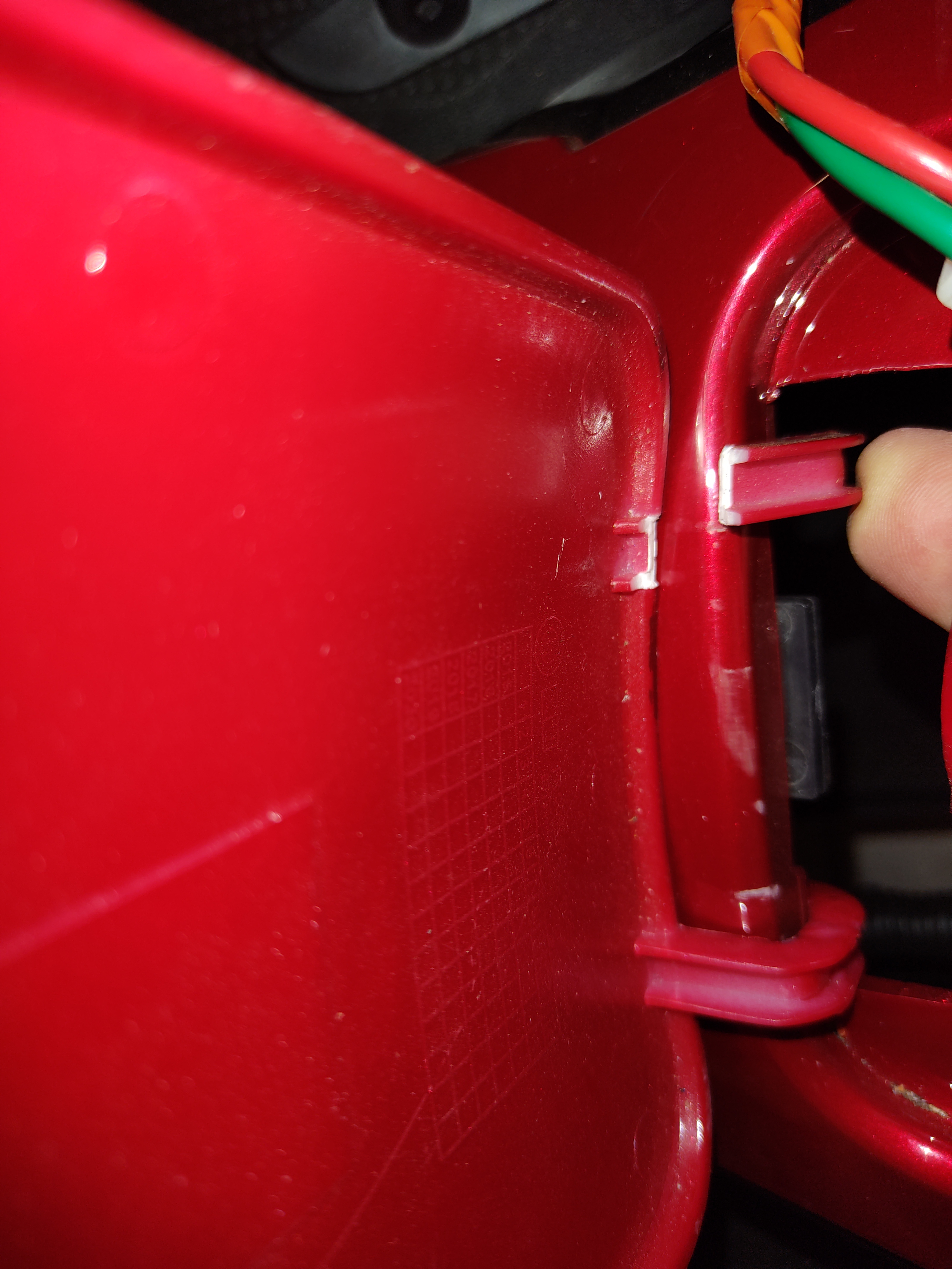

Ich war wohl etwas unachtsam und habe den Ladedeckel etwas defektiert... :oops: Das Teil ist natürlich mit sie anzusprechen, sehr schlechte konstruiert mm. Ich habe die andere Seite auch gleich mit Heißkleber behandelt etwas Stabilität schadet ja nicht. :roll: Also in diesem Sinn vorsichtig und nicht mit den Füßen gegen die geöffnete Klappe kommen.

Mein Ladedeckel hat auch keinen Monat gehalten. Ich mache den zum Laden jetzt immer ganz weg und fixiere ihm beim Fahren mit einem Klettband.

Den ABS-Kunststoff kann man mit UHU Allplast perfekt kleben(eher chemisch verschweissen).
Die Nähte sind anschließend stärker als das umgebende Material.
