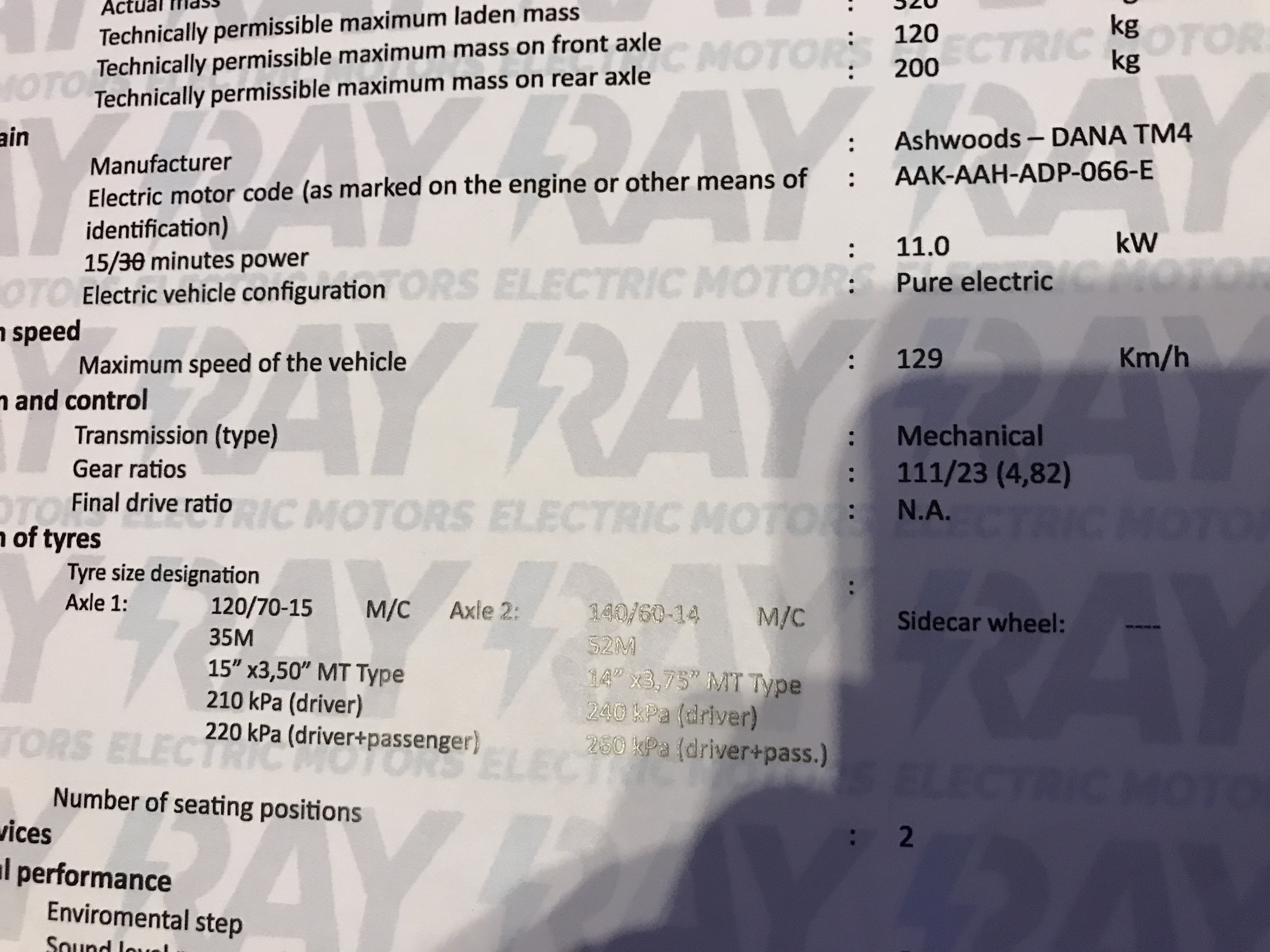

https://www.grupofedeauto.com/femotor-ray-7-7 Ich glaube ich muß einmal in Spanien Urlaub machen.

Darf ich fragen wie groß und breit ihr seid?
Ich bekomme das Ding auf der Geraden nicht schneller als 115 kmh. Motortemperatur 80 Grad, Batterie 30 Grad, Luft 10 Grad und kein Wind.

Du musst im SPORT Modus sein zum Erreichen der vmax

Bin 187 lang und wiege mit Helm und Klamotten zirka 90 kg.
Bei warmer Batterie war bis 25% V-Max ( ist bei meiner mit 129 km/h eingetragen ) zumindest laut Tacho und GPS nie ein Problem. Weiter runter fahre ich den Akku nach Möglichkeit eh nicht.

Bei mir sind auch die 129 kmh eingetragen.
Im Sportmodus war ich.
Ok, ich hab 25 kg mehr Masse, aber das dürfte eigentlich nichts ausmachen.

Dann frage einfach mal Deinen Händler, warum Dein Ray langsamer ist wie die anderen…

Also über die 120kmh komme ich eigentlich immer,
außer SOC zu niedrig oder Motor zu heiß,
Bin 190cm groß, so 100kg, breite Schultern
In Spitze habe ich auch mal die 129 geschafft.
Als ich letztes Jahr meinen Roller abgeholt habe im Juli war es sehr heiß.
Motortemp. lag bei ca. 100°C, Batterietemp. so an die 40°C
Beschleunigung war etwas gedrosselt, aber ich habe immer
locker die 100kmh erreicht und LKW überholen war kein Problem
