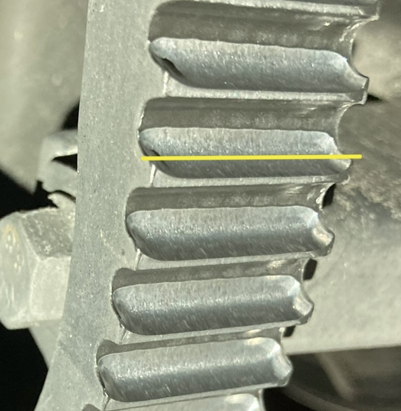

So mein Riemen hat nach 13900km erste kleine Risse und das hintere Pully (war ein Prototyp) hielt nicht viel länger als der normale.
Ich weiss nicht ob ich wirklich alle 10‘000km ca 600.- plus Arbeit ohne Service ausgeben will.
Ich frage mich wie so wenig Teile so teuer sein können und sich dadurch teure Service Kosten ergeben als viele Verbrennern.
Ein neuer Pully wäre das Material bis zur Gelbe Line gegangen
Beiträge: 19312
Re: Ray 7.7 Probleme und Mängel
Das scheint aus zu weichem Material zu sein :!:

Und meiner sollte schon ein Prototyp mit anderem Material gewesen sein.
Wer nur bei trockenem Wetter fährt, hat weniger Probleme, denn bei Spanischen Kunden hält das länger.
Mich nervt halt, dass der Preis nicht mit der Qualität übereinstimmt.
