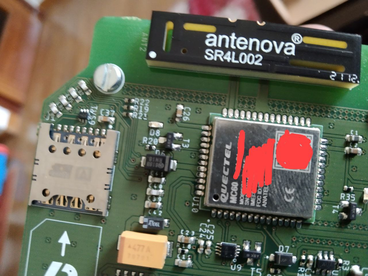

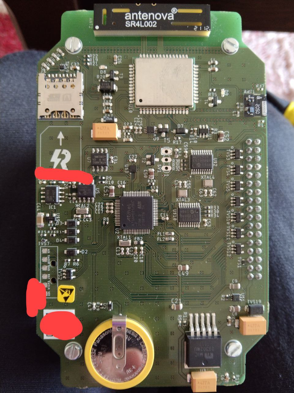

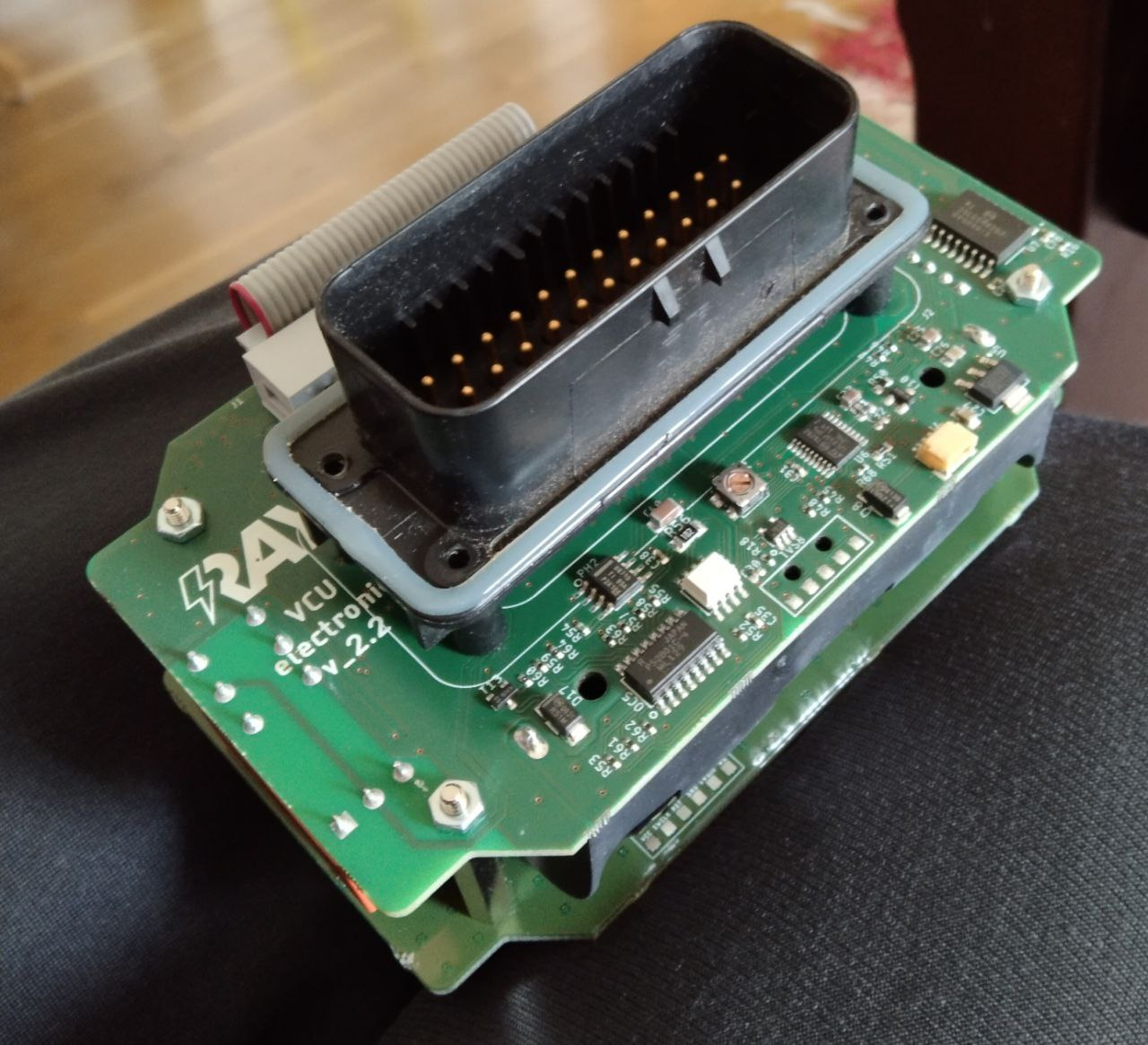

Hallo Volu
Läuft dein Ray wieder?
Es gibt folgende Bilder vom VCU, diese hat zwei Knopfbatterien, was passiert wenn die leer sind weiss kein Mensch - vielleicht weiss einer im Forum mehr Bescheid.
Software kam von Ray selber
Hardware angeblich aus Madrid von madritronic.

Re: VCU defekt
I have a very similar problem with other scooter,
Start with the same problems that you have, and now the vcu, can't start the motorbike with bt or 4g,
Could you send a full pic of your VCU? in the case can see 4G LTE? and have 22 pin? I think have the same,
but can't find a replacement!
