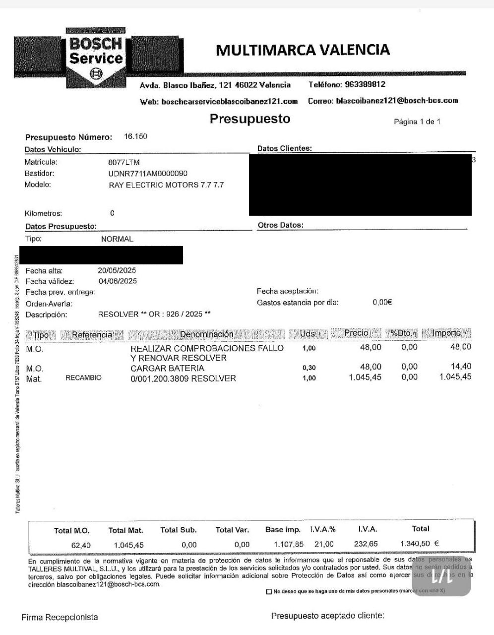

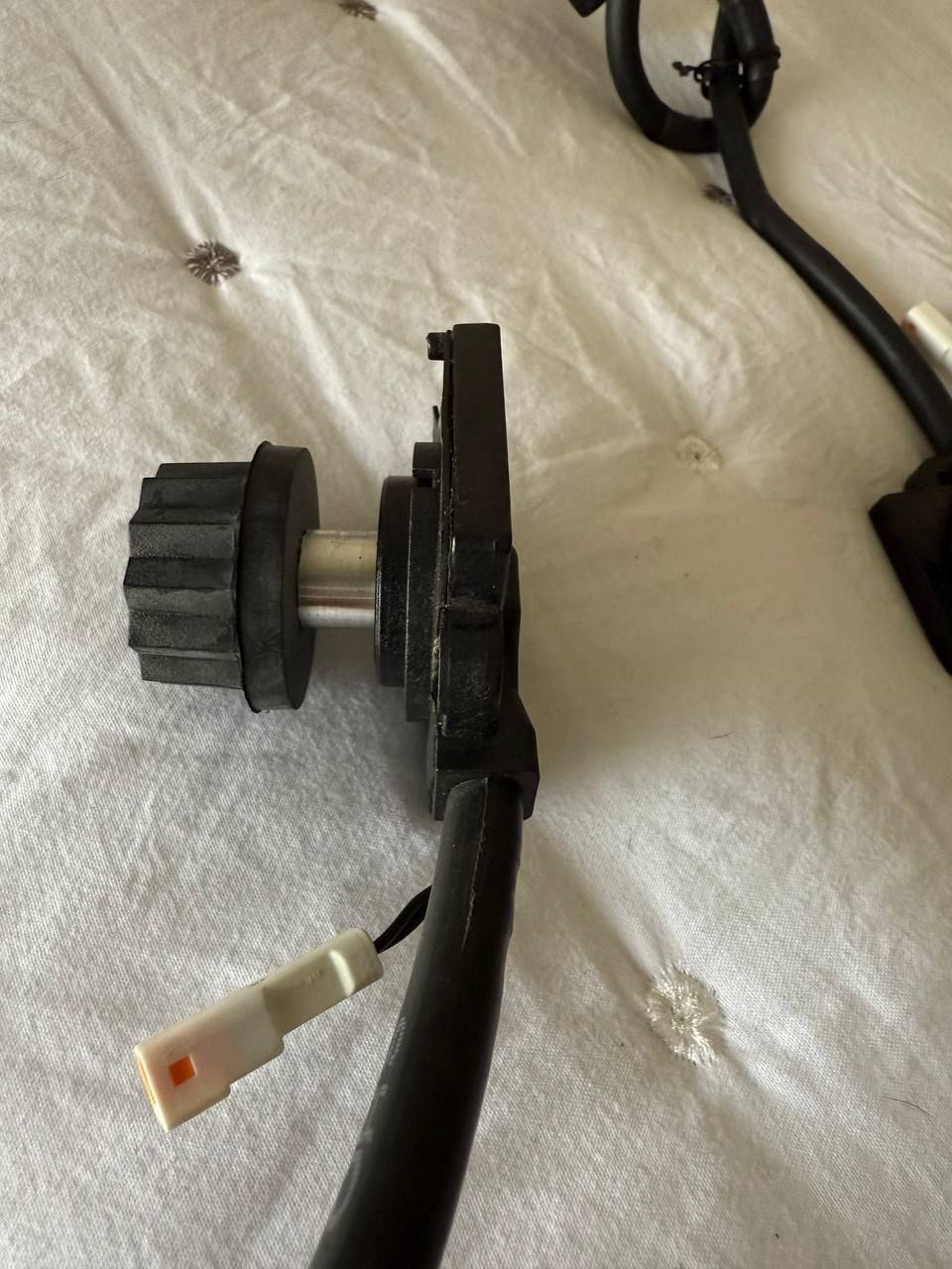

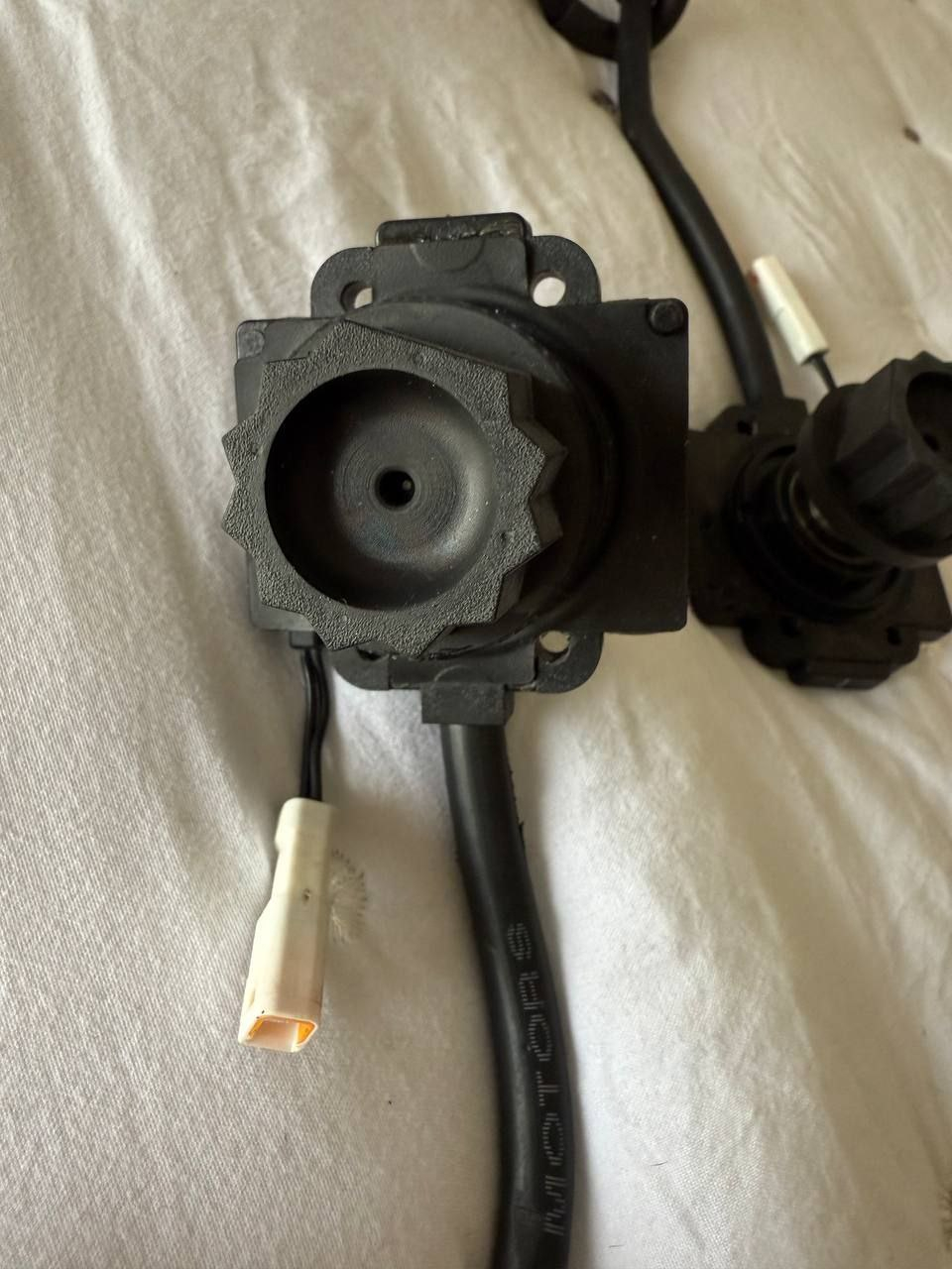

Der Resolver ist der Sensor und befindet sich auf der linken Seite am Motor (schwarze Abdeckung)
Ich kenn nur die spanische Preise und nicht die CH oder DE Preise unten findest du die Bilder vom Sensor und einer Rechnung.
Zuerst aber zu deiner Frage:
Sollte Rieju einen ohne ABS rausbringen, dann ganz klares NEIN mittlerweile finde ich CBS nur noch schrecklich (persönliche Meinung)
Heisst testen ja um zu schauen ob sie wirklich nachgebessert haben aber das wird sicherlich nicht passieren.
Mit ABS, also zweites mal Versuchskaninchen will ich nicht mehr spielen, hier würde ich zwei Jahre warten oder gratis Testen.
Zudem spielen dann für mich den Verkaufspreis und die Preise Ersatzteile eine grosse Rolle, aktuell ist der Ray also im Unterhalt mit weniger Teilen gleich oder teurer als viele Verbrenner Roller.
Ich kann mir aber nicht vorstellen, dass Rieju entgegen Gerüchten neue Ray auf dem Markt bringt, weil der Markt zusammengebrochen ist.
In der Schweiz gemäss Verkaufszahlen, wurden nur noch 4 Stück Verkauft, und die Schweiz hatte Einwohnerzahl bereinigt immer sehr gute Verkaufszahlen gehabt.
Da reicht geschätzt wohl nur einen Tag Produktion für das ganze Jahr in Europa aus.
Ich mache aber die nächsten Tage noch ein neuen Thread auf mit dem Namen Gerüchteküche.
Ich würde mir ja wünschen, dass alles für den Ray gut kommt, potenzial hätte er ja aber nach allen meine Erfahrungen glaube ich nicht so dran auch wenn die Hoffnung immer als letztes stirbt.
Hier noch die Bilder (die Bilder stammen nicht von mir):
