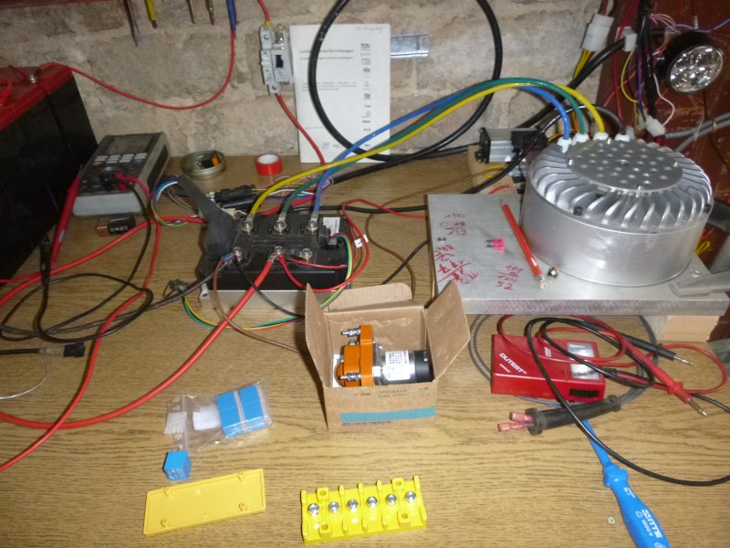

Sehr schönes Projekt mit wunderbaren Lösungen! Verdient höchste Anerkennung.
Tatsächlich hab ich ebenfalls die Elektrifizierung einer Bella geplant, bin aber noch ganz am Anfang.
Alles begann mit einem mir zugelaufenen 48V Motor von Golden Motor.
Die meisten Teile, elektrisch wie mechanisch, kommen aus dem Bestand.
Elektrisch funktioniert schon alles.
Strom geben, Rückwärtsfahrt, Tempomat, Bremsen, alles mit 12V tut, was es soll.
Was noch fehlt, ist die Kleinigkeit einer Bella-Karosserie.

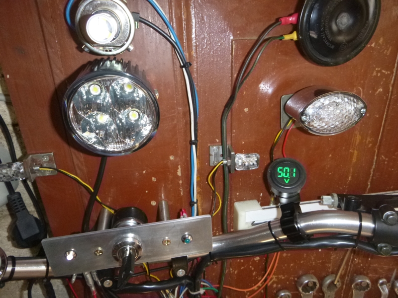

Planst du ein selbst gefertigtes Getriebe?
Bei der Bella kann man ja nicht einfach ein großes Kettenblatt verbauen, das es ja eine vernietete Einheit mit der Trommelbremse ist.
Es gab wohl ab Werk nur zwei Versionen , wenn ich es noch recht weiß 42 und 48 Zähne, das wird nur mit einem kleinen Ritzel vorne nicht ausreichen.
Ein Übersetzung im Bereich 1:6 - 1:7 wird wohl am ehesten passen.
Aktuell verbaut ist vorne 14 und hinten 42 , sowie das Getriebe vom QS Motor mit 1:2,35.
Es wird vorne noch auf 15 gewechselt, sowie es da ist.

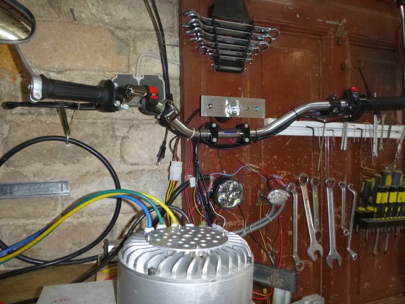

Wie groß ist das Hinterrad bzw. hast du den Reifenumfang parat? Der Golden Motors ist auf 3000-5000 Umdrehungen spezifiziert.
Nach meinen Erfahrungen mit der 10kW Version braucht er die durch seine Drehmomentschwäche beim Anfahren auch.
Mit 10 - 20Nm Peak Torque wird der 3 kW Motor ohne richtige Übersetzung vielleicht etwas schwach für die Bella sein.

Der Golden Motor war nur der Auslöser und wird für den Simulationsaufbau benutzt. Einbauen werde ich einen 13" Radnabenmotor mit 8 KW, wahrscheinlich von QS-Motor. Ich bin noch auf der Suche nach einem geeigneten Motor, der sich von der Felge trennen lässt. Gibt es, aber die Infos dazu sind bis jetzt dürftig.
Mit den 8 KW bin ich auch sehr nahe an der Leistung des alten Bella-Zweitaktmotors.

Falls es sich da um einem QS273 mit 8kw drehen sollte, dann ist der für das Fahrwerk der Bella etwas überdimensioniert. Siehe auch im Wildfire thread, da wollen sie den 8kw mit 40kw befeuert.
Früher (10Jahre plus) stand in QS Datenblättern noch das die Radnabenmotoren 30min die doppelte Leistung vertragen. Heute da es nun bezahlbare Controller mit riesigen Phasenströmen gibt mag das durchaus anders sein.
Wenn du beim Serientempo bleiben willst reicht ein 5kw Motor dicke aus, außer du willst ne komplette Akkuladung bergauf mit dauerhaft 8kW verfahren.
Lieber den Controller etwas größer wählen, damit untenrum genug Drehmoment abgerufen werden kann.

Danke für deine Hinweise. Bei uns hier im Mittelgebirge kann der Motor untenrum ruhig etwas kräftiger sein, damit die langen 10%-Steigungen noch gut gefahren werden können. Nach oben hin abriegeln ist ja nicht so das Problem, mehr als gute 100 kmh soll die Bella ja nicht fahren (können).
LG
Berni
Ach ja: Es geht um den Typ 273.
LG
Berni
