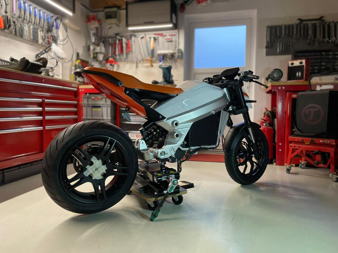

Hallo, ich stell euch mal mein Projekt in der 1. Stufe vor.
Ich habe mal fast alles Dekorfrei gemacht. Ein neues Dekor oder Lackierung ist mein Ziel.
Der Lenker ist schon umgebaut, Feinheiten kommen noch.
Die Rasten sollen weiter nach hinten und weiter nach oben, etwas sportlicher.
Der Haltegriff hinten soll verschwinden, Das Unterteil an der Stelle geschlossen werden wo der Griff durchgeführt wird.
Kennzeichen mit Blinkern unters Heck.
Heck etwas höher, dafür suche ich noch einen Dämpfer mit 250mm Länge , 10mm Befestigung mit 21mm breiten Buchsen, Am besten mit Zug und Druckstufenverstellung sowie Höhenverstellung. Ich hab bei Wilbers angefragt.
5,5"x14 Felge mit 160er Pirelli hab ich schon. Mit 23mm Adapterplatte kann ich die ET45 ganz gut mittig montieren.
Mini Kellermänner sollen dran, mal sehen was das Blinkrelais dazu sagt? Notfalls mit Widerständen arbeiten.
Die Sitzbank soll umgepolstert werden. Sitzfläche schwarz und so dass es wie ein 1-Mann Renn-Höcker aussieht.
Bei der Arbeit hab ich auch eine Lösung gegen das Klappern der Sitzbank gefunden. Bei Interesse kann ich hier ein paar Bilder posten.
Etwas Zusatzbeleuchtung, versteckte LED Stripes und die Transparenten Teile der Seitenverkleidung sollen leuchten.
In der 2. Stufe plane ich eine andere Lampenverkleidung, eine andere Gabel mit Zug und Druckstufenverstellung
Ach So, bevor jemand Fragen stellt mit so was wie Tüv. Der Tüv ist nicht mit eingeplant.

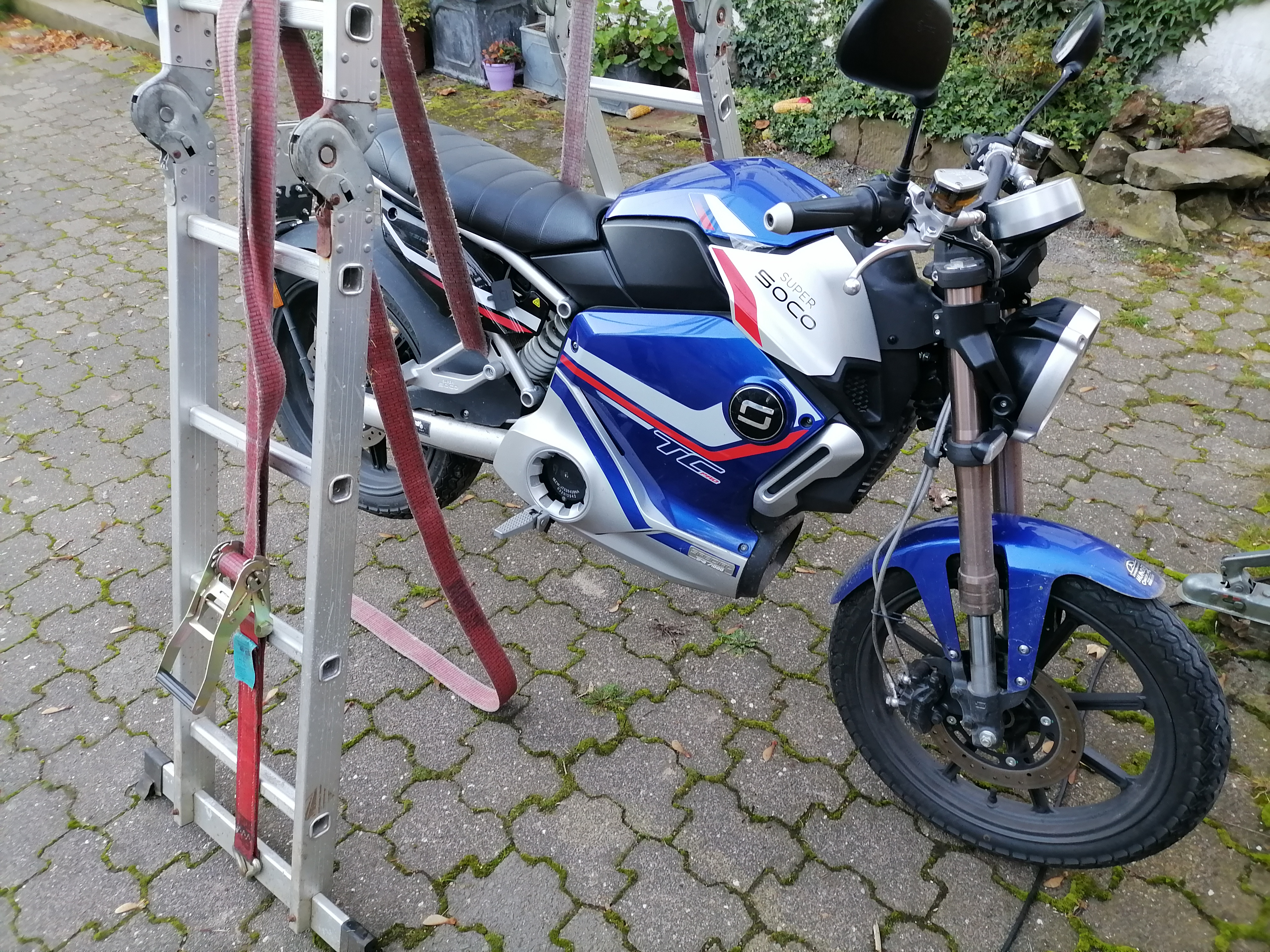

Ist zwar keine Ukko, aber die TCmax hat da auch nix stabiles.
Ich habs daher das letzte Mal ähnlich wie das auf dem Foto gemacht (das Foto ist nicht von mir):
Nur das ich noch ein Gurtband durch die Gabel gelegt habe, so dass auch das Vorderrad in der Luft hing. Die Montagefreundlichkeit leidet leider etwas, da die Leiter im Weg ist.

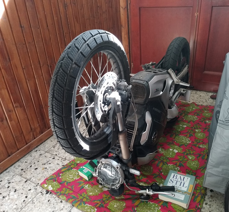

Variante zwei - mit dem Risiko, sich Luft in die Bremse zu holen, (meine, nach dem Wechsel auf die Winterreifen vor dem vorletzten Winter):

Vielen Dank für die Info, die Idee mit der Leiter ist interessant.

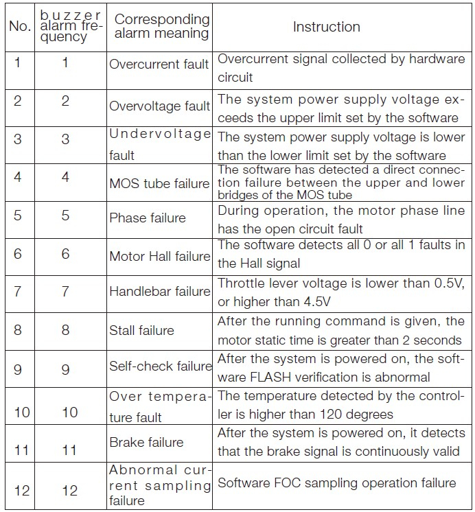

Ist es eher ein Klingeln oder ein Piepton
Die Motorsteuerung hat einen Piepton
Der Ding-Dong Ton kommt vom Lautsprecher im Rahmen hinterm Akku.
Hier hat mir mein Händler freundlicherweise die Fehlercodes für den Piepton der Motorsteuerung mal ausgedruckt.
Ich hab auch den für den Blinkcode des Akkus und für die Anzeige im Display auch
Mein Händler vertröstet mich noch, denn Herkules arbeitet wohl fieberhaft mit Tromox in China an einem Update für den Motorcontroller.
Auf Anfrage gibt es schon ein Update für den Motor-Controller, kann der Händler nach Absprache mit dem Techniker zu Herkules einschicken. Die testen aber selbst noch, wegen dem schlechtem Wetter gibt´s wohl Verzögerung. Die scheinen wohl keinen Prüfstand zu haben.
Ich warte noch ein paar Tage und dann, wenn das Finale Update zur Verfügung steht, soll mein Händler die Motorsteuerung mal updaten lassen.
