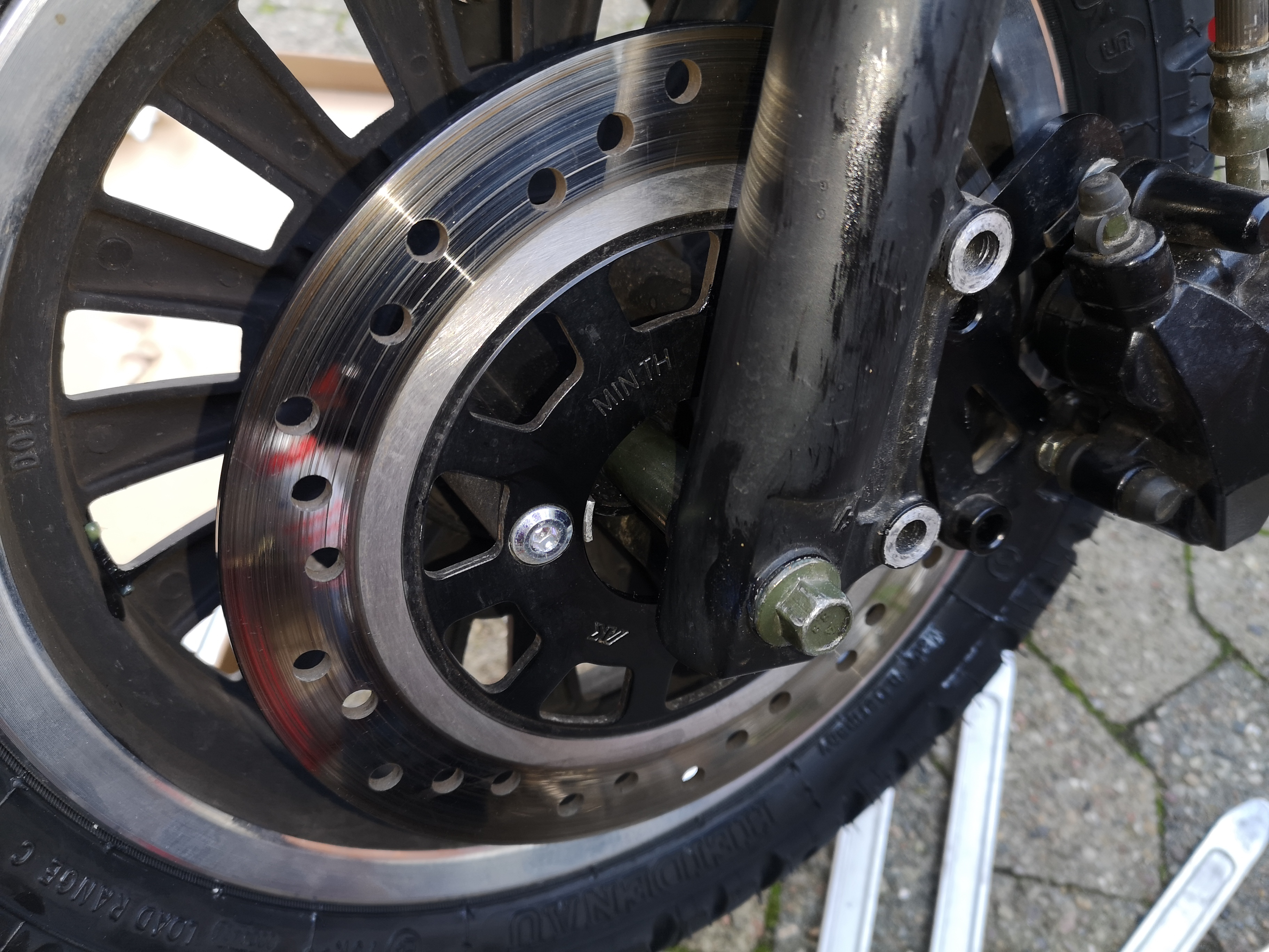

2. Die Vorderradbremse funktioniert ja ziemlich gut, fast schon bissig. Allerdings sah die Scheibe so aus, als hätte sie schon Riefen.
Diese sind aber nicht spürbar. Mein Eindruck ist, dass die Bremsbeläge durch Abrieb und Dreck eine nicht immer gleichmäßige Reibfläche bilden. Es scheinen Sintermetallbeläge zu sein, die aber nicht sehr wertig sind. Vielleicht finden wir noch bessere? Die Bremsen habe ich gereinigt und mit Keramikpaste wieder zusammengesetzt. Den Radlagern habe ich Fett gegönnt. Übrigens waren die Schrauben sehr stramm angezogen. Schraubensicherung konnte ich nicht erkennen. So ist es mir auch lieber.

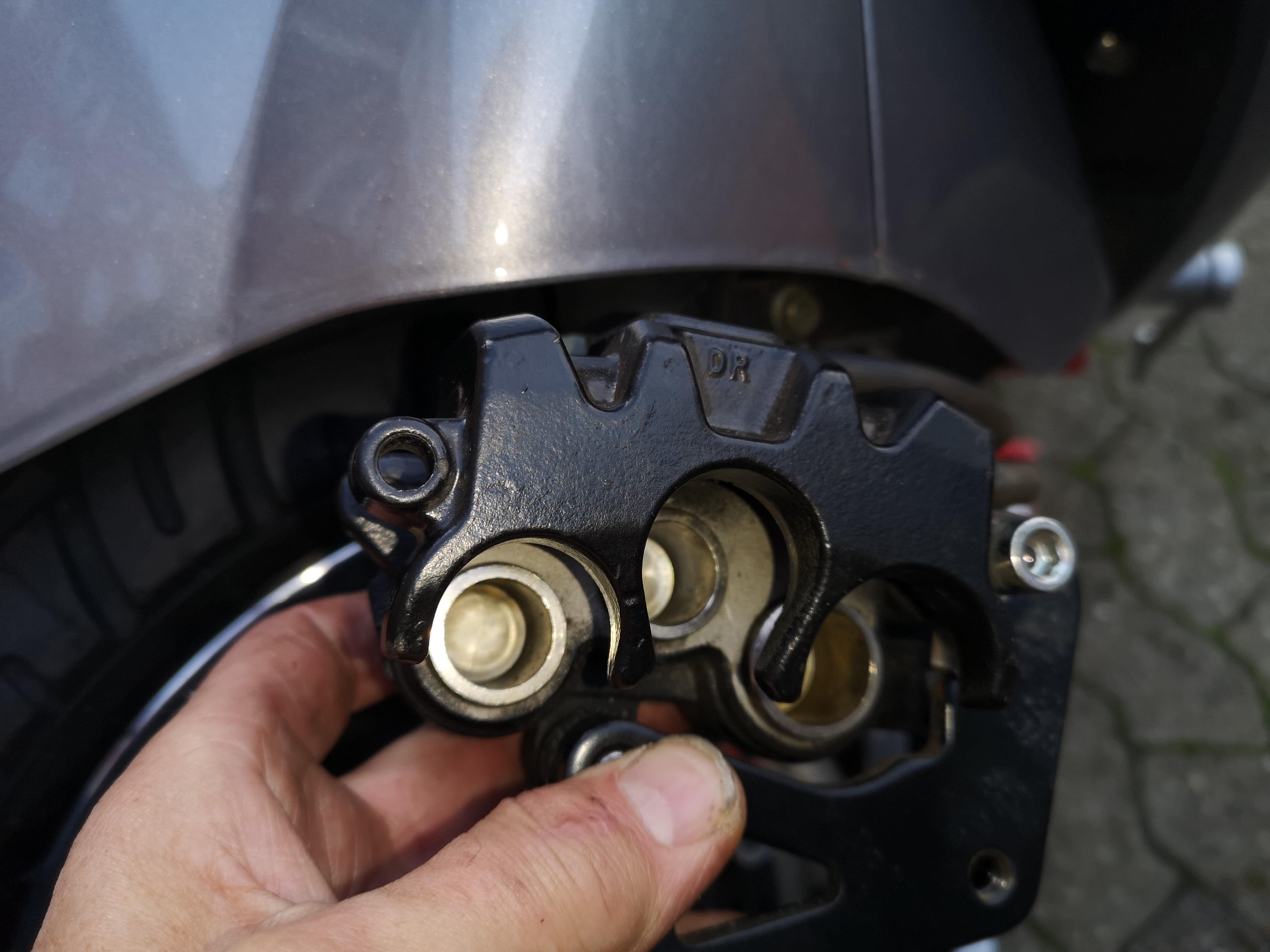

Der Bremssattel hat drei Bremskolben für die Kombibremse.

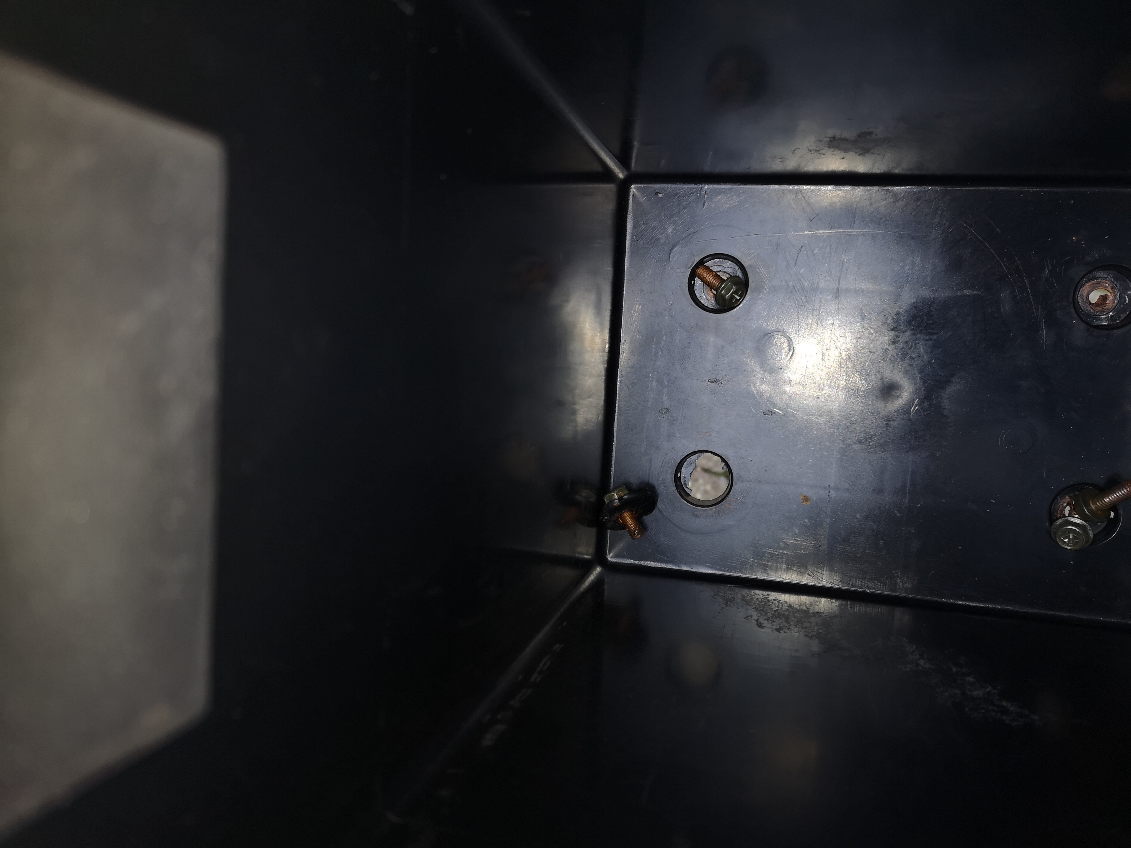

Das Motorkabel muss natürlich ab. Es ist direkt am Controller angeschlossen, der unterm Heckbürzel sitzt. Also Batteriefach und Unterbau der Sitzbank komplett raus. Das Batteriefach ist um eine Schraube herum gebrochen. Ich bekomme auf Garantie ein neues.
Die Plastikschale ist mit 6 Schrauben befestigt. Deren Muttern sind von unten an die Rahmenbleche geschweißt. Eine ist einfach abgefallen. Zum Glück kommt man daran, um eine lose Mutter gegenzuhalten.
An die Kontakte des Controllers kommt man nur heran, wenn man diesen ausbaut. Die Befestigungsschrauben haben lose Muttern von unten, wo man kaum hinkommt. Ich weiß nicht, wieviele Muttern ich dabei in den Tiefen des Moppeds versenkt habe. Anschließend hängt der Controller frei im Akkufach. Das macht es auch nicht einfacher, die Kontakte zu lösen und wieder vernünftig festzukriegen.
