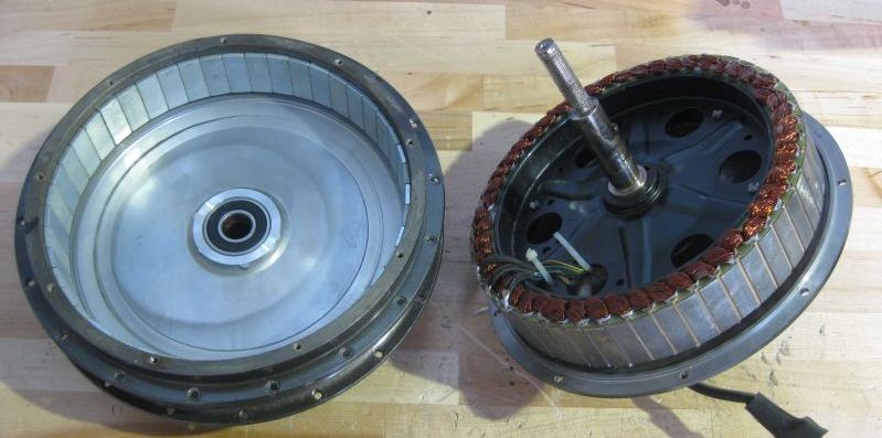

das ist eigenlich bei allen E-Rollern mit Radnabenmotor ziemlich gleich aufgebaut:
Im Radnabenmotor sitzt ein Stator mit den Spulen fest auf der (nicht rotierenden) Achse:
Um den Stator herum dreht die Nabe/Felge mit den Permanentmagneten besetzt.

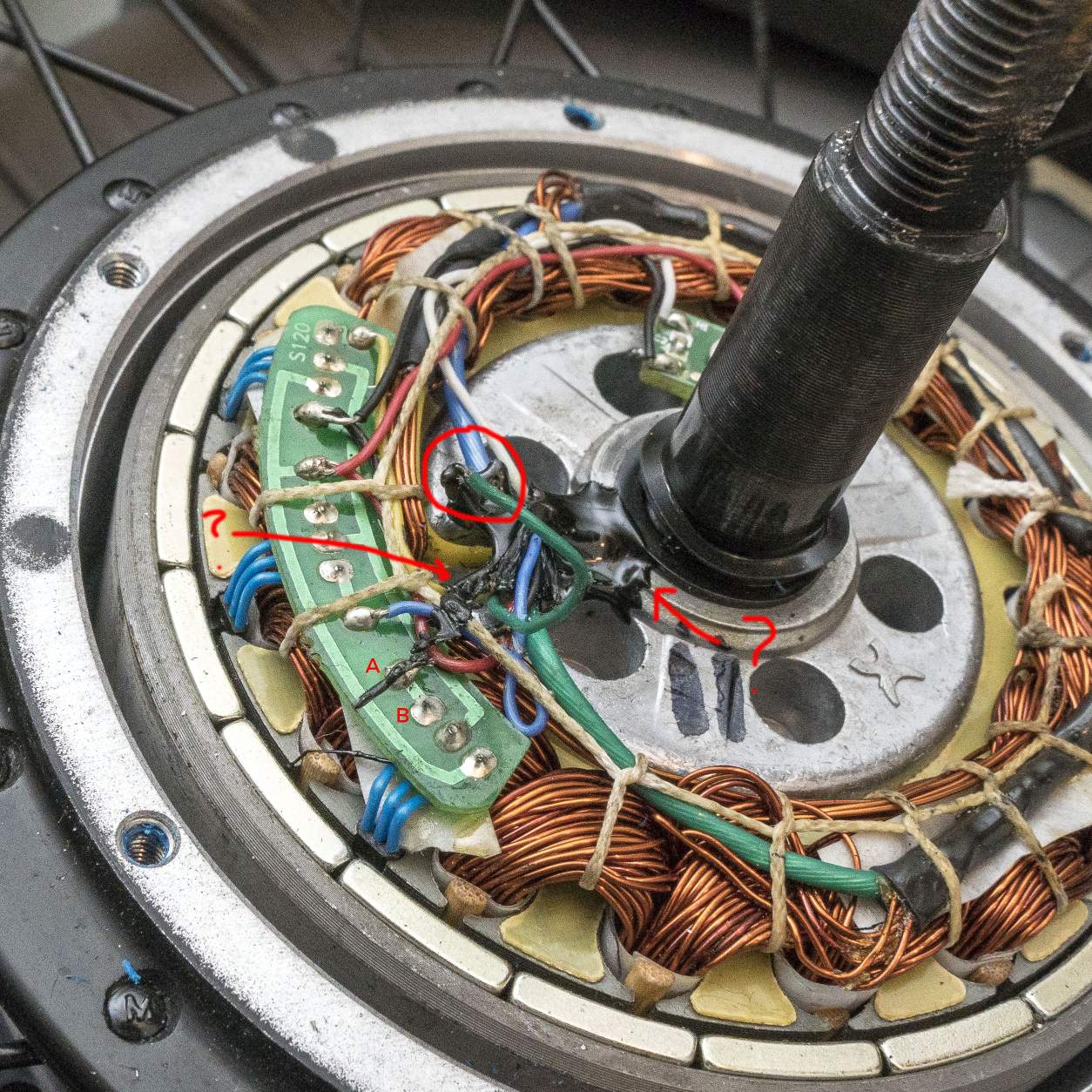

Ein Motor-Controller wandelt den Gleichstrom in 3-Phasen-Strom um (Phase Gelb Blau und Grün) und in den Statorspulen wird ein drehendes Magnetfeld erzeugt. Die Sincronisation erfolgt mit Hall-Schaltsensoren für jede Motorphase ( Hall Gelb, Hall Blau, Hall Grün) die einen Schalttakt an den Motor-Controller liefern, wenn der jeweilige Magnet vor Ihnen steht. (Die Sensoren können auf den Nord-Pol oder dien Süd-Pol reagieren, je nach Einbaulage).
Hier im Bild führen die je drei blauen Beine zu den Hall-Sensoren.

Der pedantische Maschinenbauer korrigiert: Da die ein oder zwei Stummel vom Stator das Antriebsdrehmoment an der Schwinge abstützen sind sie angetrieben, und somit handelt es sich um eine Welle, keine Achse, die frei mitdrehtdidithekid hat geschrieben: ↑Do 1. Jun 2023, 08:11Im Radnabenmotor sitzt ein Stator mit den Spulen fest auf der Achse:
Aber sonst stimmt alles
