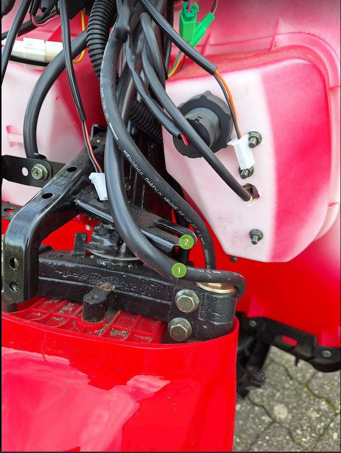

Habe heute meiner Roller in die Garrage geschoben und bemerkt, dass die Lenkung nicht frei läuft. Nach rechts komme ich hörbar sauber an den Lenkanschlag. Nach Links kommt ein weicher Widerstand, der sich anfühlt wie eine Gummidichtung oder Kabeldurchführung, dessen Hacken sich überdrücken lässt um dann Schlagartig an den linken Lenkwiderstand zu knallen. Könnte jetzt als gelernter Mechaniker anfangen in der Garantiezeit die Verkleidung zu lösen um die Ursache zu finden, oder dem Verkäufer ist das Problem bekannt. Den Roller 900km nach Norden zu Transportieren, erachte ich nicht als Sinnvoll.

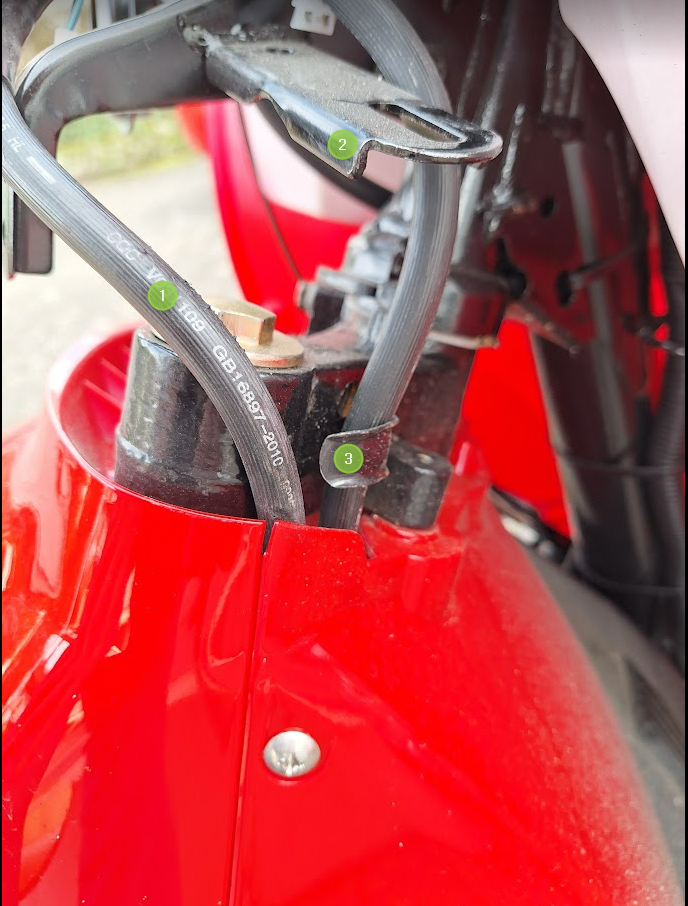

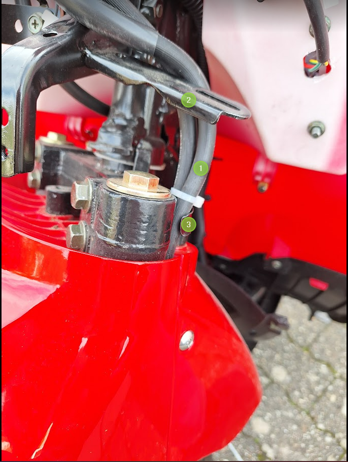

Nach öffnen der Verkleidung habe ich das vorgefunden. Die Leitung 1 bleibt beim schwenken der Lenkung an Teil 2 hängen. Grund: Der Bügel 3 ist zu schwach ausgelegt, dadurch ist die Leitung 1 aus dem Bügel 3 gewandert.
Abhilfe: Zum Einsatz kommt ein Kabelbinder mit dem die Leitung 1 fixiert wurde.
Nach der Fertigstellung, habe ich die Verkleidung wieder an montiert, wobei ich kein gutes Gefühl hatte, was die Schrauben betrifft, die sehr schnell im Kunstoff durchdrehen. Also gefühlvoll nur mit den Händen arbeiten.
Sitzt, passt, wackelt und hat Luft.

vielen dank für die bebilderte anleitung und reparatur
ich finde es etwas unglücklich wie die bremsleitungen verlegt sind, also TÜV gerecht ist das sicherlich nicht (hatte vorletztes jahr probleme beim TÜV wegen einer falsch verglegten spiegler bremsleitung.
