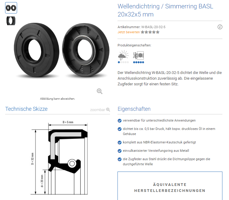

Re: Unbekannte Geräusche E-Kuma Sun
Erneutes Problem
Nach dem ich die Lager erfolgreich gewechselt habe, habe ich nach 2 Wochen eine optische Kontrolle vorgenommen. Dabei ist mir aufgefallen, dass der Wellendichtring, der das Lager abdeckt auf der Welle rausgewandert ist und so dass Lager frei der Feuchtigkeit ausgesetzt ist. Grund: Der Wellendichtring der die Aufschrift China enthält, ist ein reines Gummispritzteil ohne Metallkäfig der für ausreichend Halt in der Bohrung sorgt, noch hat er einen Federspannring drin, der die Welle ausreichend abdichtet. Nun habe ich den Wellendichtring wieder draufgeschoben und mit einem Kabelbinder gegen Verrutschen Notdürftig gesichert. Bei dieser Gelegenheit habe ich die Masse des Wellendichtring und gleich 4 Qualitativ bessere Wellendichtringe für 18,00€ bestellt.
