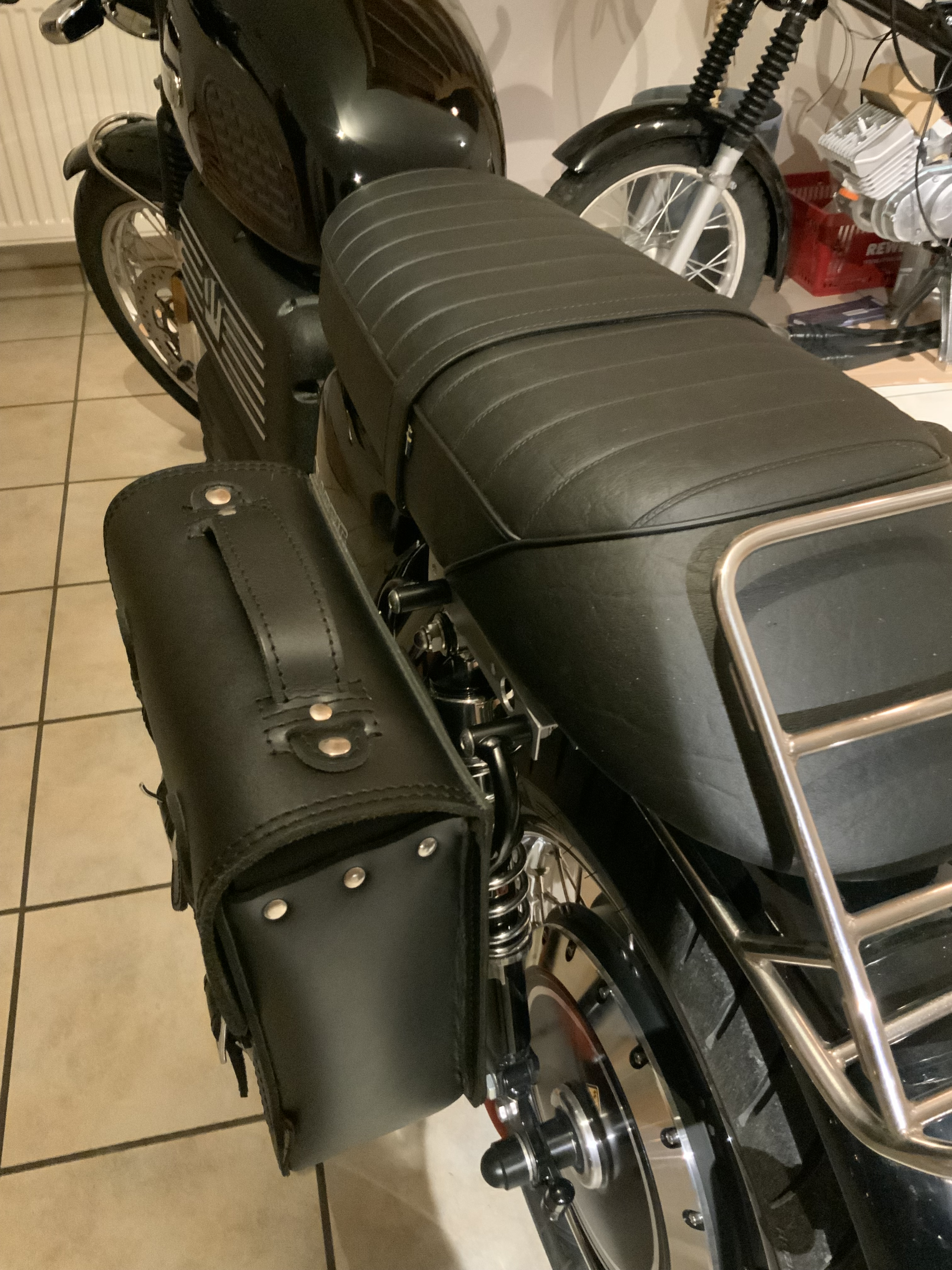

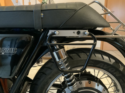

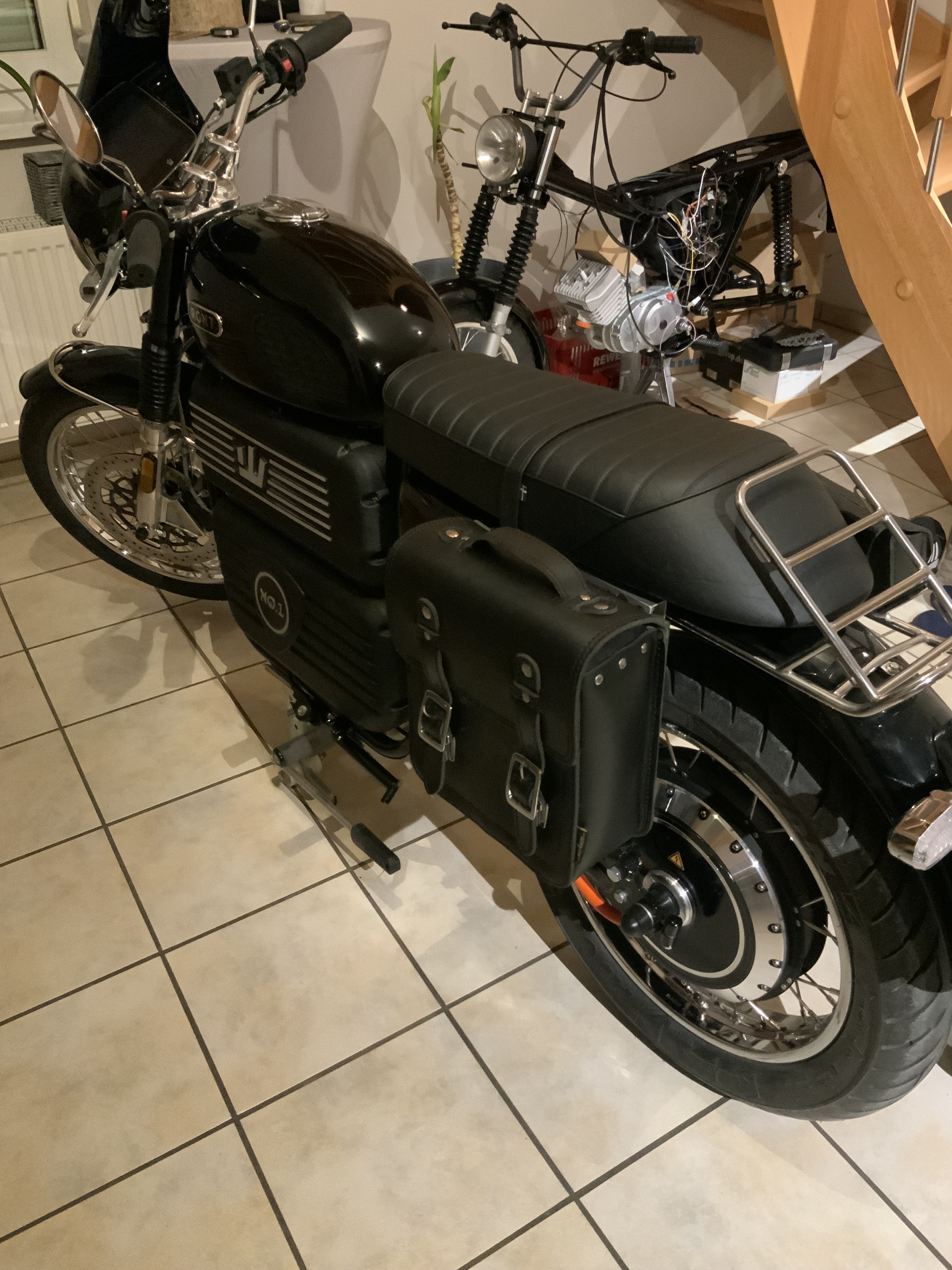

Ich habe mir bei Krad-Werk.de den Seitenträger »Universal« https://www.krad-werk.de/shop-krad-werk ... chen?c=159
und

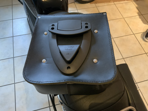

den dazu passenden Taschenhalter KlickFix https://www.krad-werk.de/bmw-k-75-k-100 ... elle?c=159
bestellt.
Aus einem Aluminium U-Profil einen Adapter gebastelt und mit zwei M6 Schrauben am Rahmen befestigt.
Der Taschenhalter wurde an einer Ledertasche aus einem Simson Shop befestigt.
Olli
Das ist echt ne coole Lösung ;) . Welches Aluminium U-Profil hast du verwendet damit es auch ein bisschen Gewicht ab kann?
Bzw. die Maße könnten auch schon helfen.

Das Aluprofil hat die Abmaße 25x25x2mm und lag noch in meinem Fundus rum.
