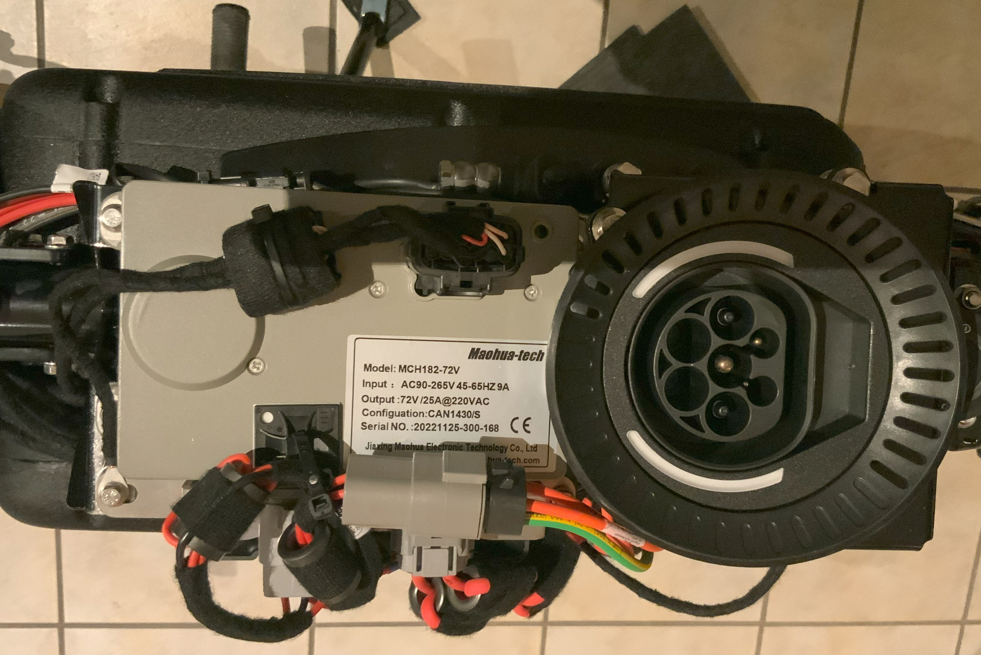

Bei meiner RGNT ist ein Ladegerät von Maohua-tech verbaut.
Leider konnte ich mit den Angaben vom Typenschild noch keinen Anbieter ausfindig machen.

Da muss ich nochmal bei mir nachschauen. Maohua-Tech ist mir auch noch nicht untergekommen, aber man findet noch als Hersteller Qingdao Greatway Technology ..., Elcon, und wohl noch ein paar. Preise ab rund $190 in China, oder das doppelte in € oder Britische Pfund, oder $650 bei E-Bucht. Hier und da steht auch, dass das Gerät von Tiencheng designed wurde - nur wohl nicht immer von denen gebaut. Weiß der Geier ob es Lizenznachbauten sind oder die Kopisten das große Vorbild damit ehren wollten. :D
Die Dinger sind in verschiedenen Konfigurationen bestellbar was Ausgangsspannung als auch Baudrate auf dem CAN-Bus angeht, angeblich auch verschiedene Batteriechemie. Manche "Hersteller" bieten 125 / 250 / 500 auf dem CAN-Bus an (kbit/s), andere nur 250 oder 500, oder alternativ zum CAN-Bus ein "enable control".
Dann heißt es so schön "fully sealed" - ich fürchte Vergußmasse ohne Ende, so dass ein nachträgliches Umkonfigurieren nicht machbar ist.
Ein Kauf von der Stange wird somit schwierig, es sei denn, mit der Typenbezeichnung allein kann der Verkäufer etwas anfangen.

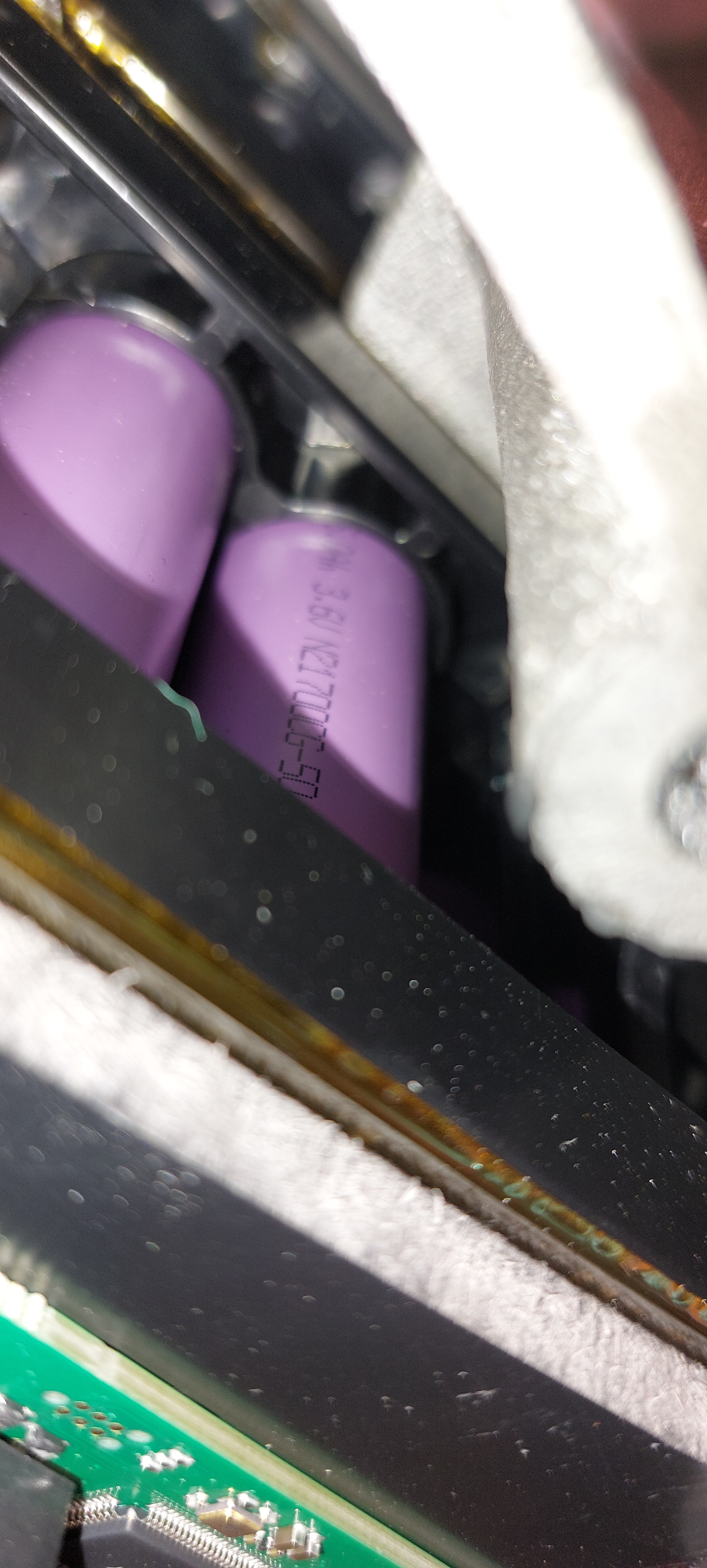

@STW, da Du deinen Akku gerade geöffnet hast, ist es möglich, einen Blick auf die verbauten Zellen zu bekommen?
Ich kann mir auch vorstellen, das die "e.battery systems AG" aus Österreich nicht nur einen Anbieter bzw. Lieferanten für Batteriezelle haben.

Von der linken Seite aus läßt sich kein guter Blick auf die Zellen erheischen, ich probiere es aber mal. Es gibt da nur ein oder zwei Stellen, wo man auf die Zellen durchgucken kann. Ob dann gerade die Beschriftung lesbar nach außen ist ...? Donnerstag weiß ich hoffentlich mehr.

Akkus: N21700CG

Die Zellen müssten von „BAK Technology“ sein.

Ja, so habe ich es auch im ersten Beitrag ergänzt. Das Datenblatt sieht erstmal recht unspektakulär aus - wobei 85% Restkapazität nach rund 500 Ladezyklen, also rund 75.000km, ein ordentlicher Wert sind.
