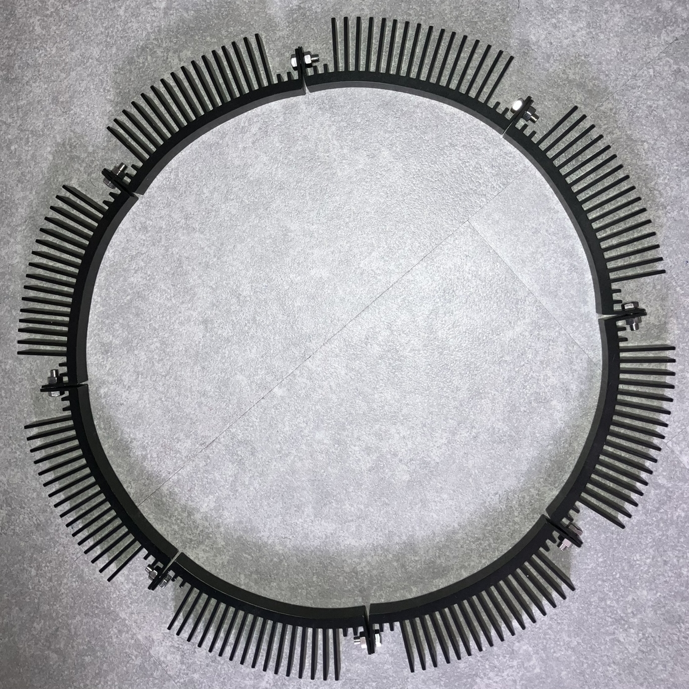

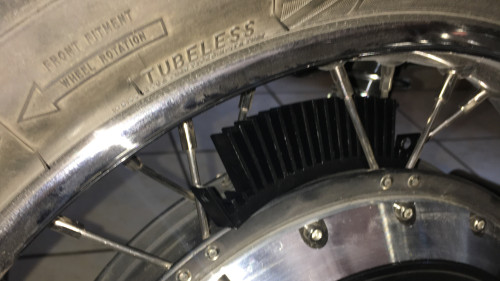

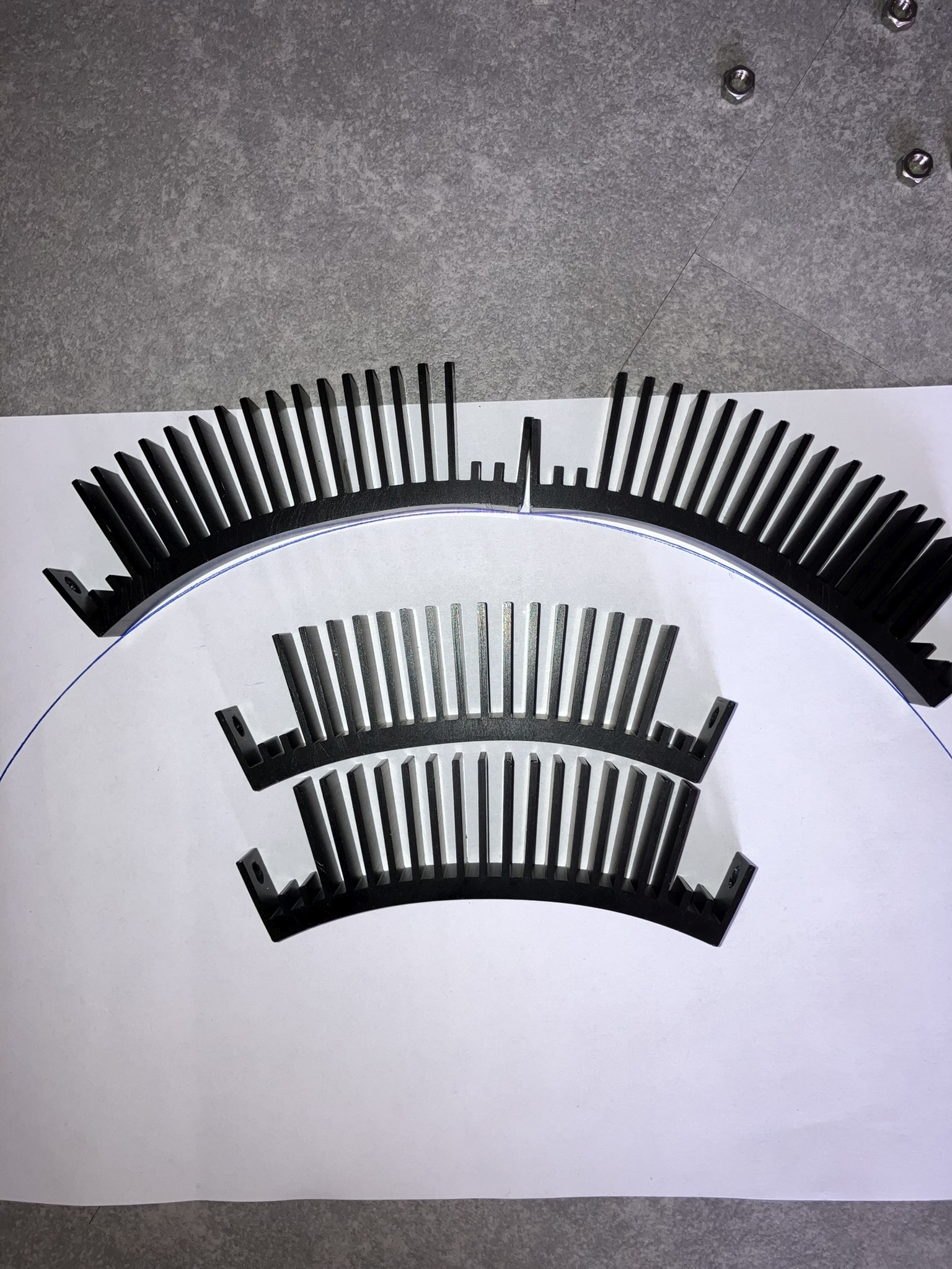

Ich habe mir nun doch die Kühlrippen für den Nabenmotor beim Chinamann bestellt.
War leider ein Griff ins Klo.
Die Segmente habe keine gleichmäßige Krümmung, sieht aus wie übers Knie gebogen, dadurch ist kein gleichmäßiges Anliegen am Motor gewährleistet.
Will man die Kühlrippen montieren, muss eine Speiche entfernt werden, sonst ist das Einfädeln nicht möglich.
