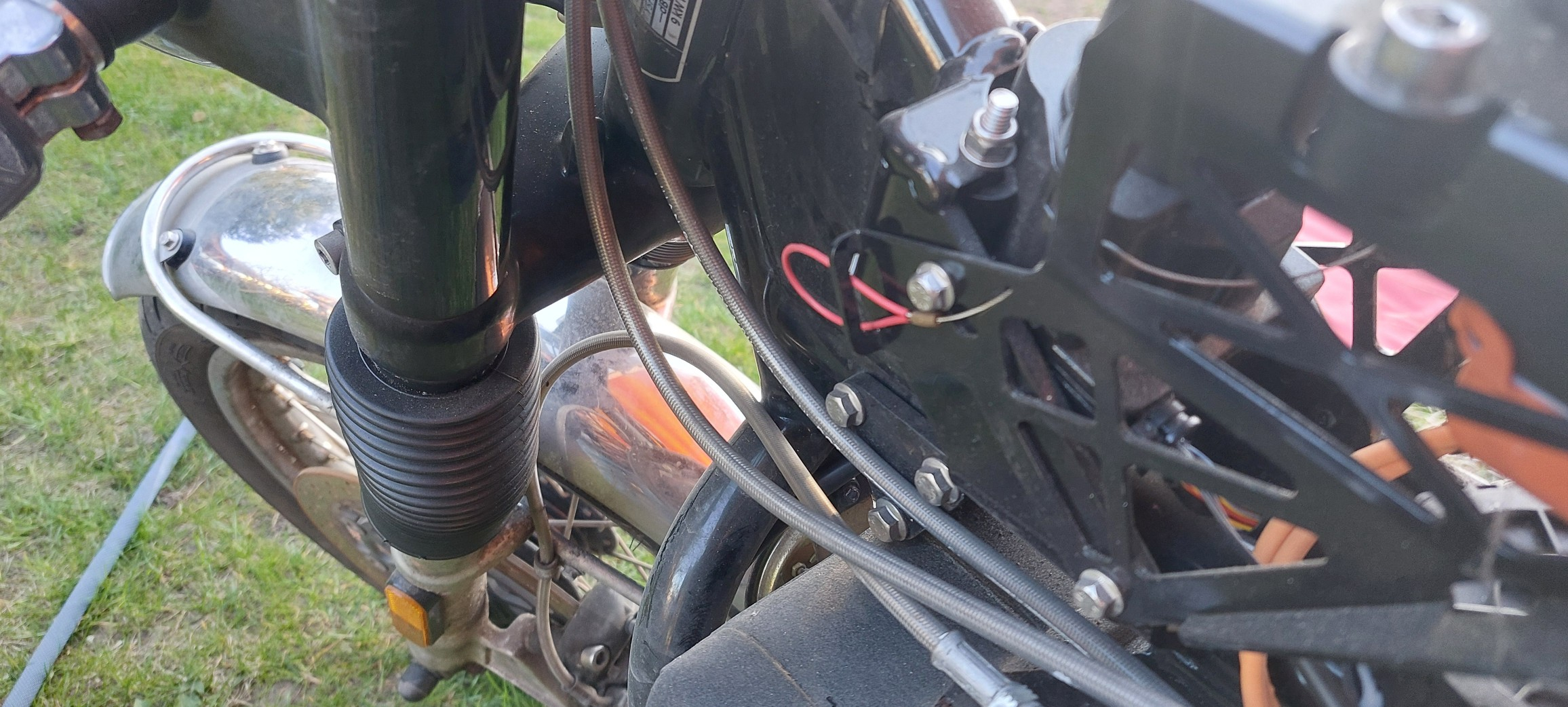

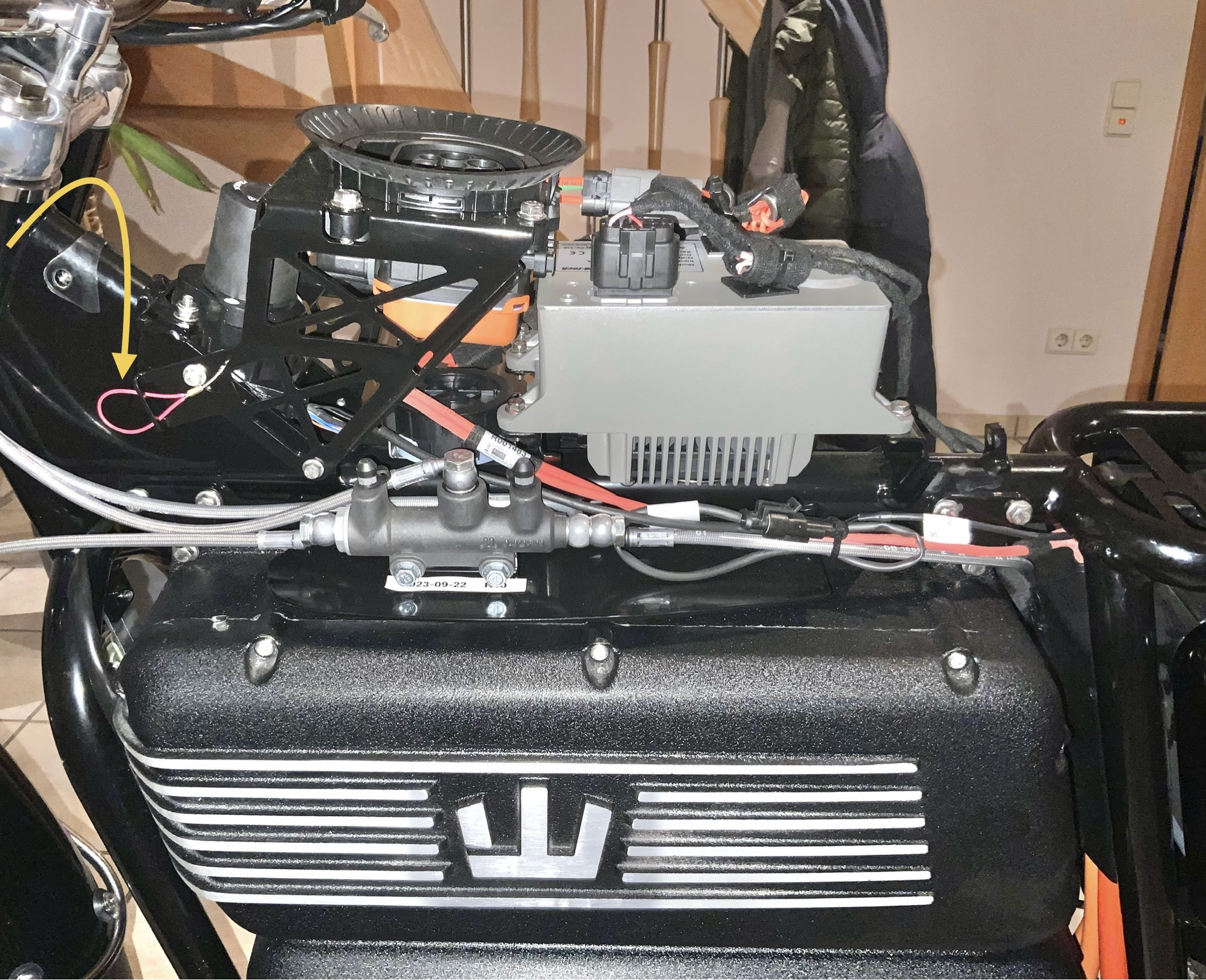

Ich bin den Weg mit den Sicherungen nur gegangen, weil der Akku voll war und ich über diesen Weg überhaupt nur noch ins DEV-Menü kam. Ich weiß aber nicht, ob das so gesund für die VCU ist.
Anbei ein Bild der richtigen Notentriegelung - man beachte die rote Schlaufe. Wenn man innen am "Tank" vorbei greift, dann erreicht man die leicht und zieht etwas daran.

In der Bedienungsanleitung wird auf die Notentriegelung nicht hingewiesen, deswegen sind wir hier für jeden Hinweis dankbar.
Erst wen die Tankatrappe entfernt wird kann man diese Schlaufe auch sehen, ich weiß jetzt aber wonach ich suchen bzw fühlen muss.
Hier noch ein Bild dazu.
