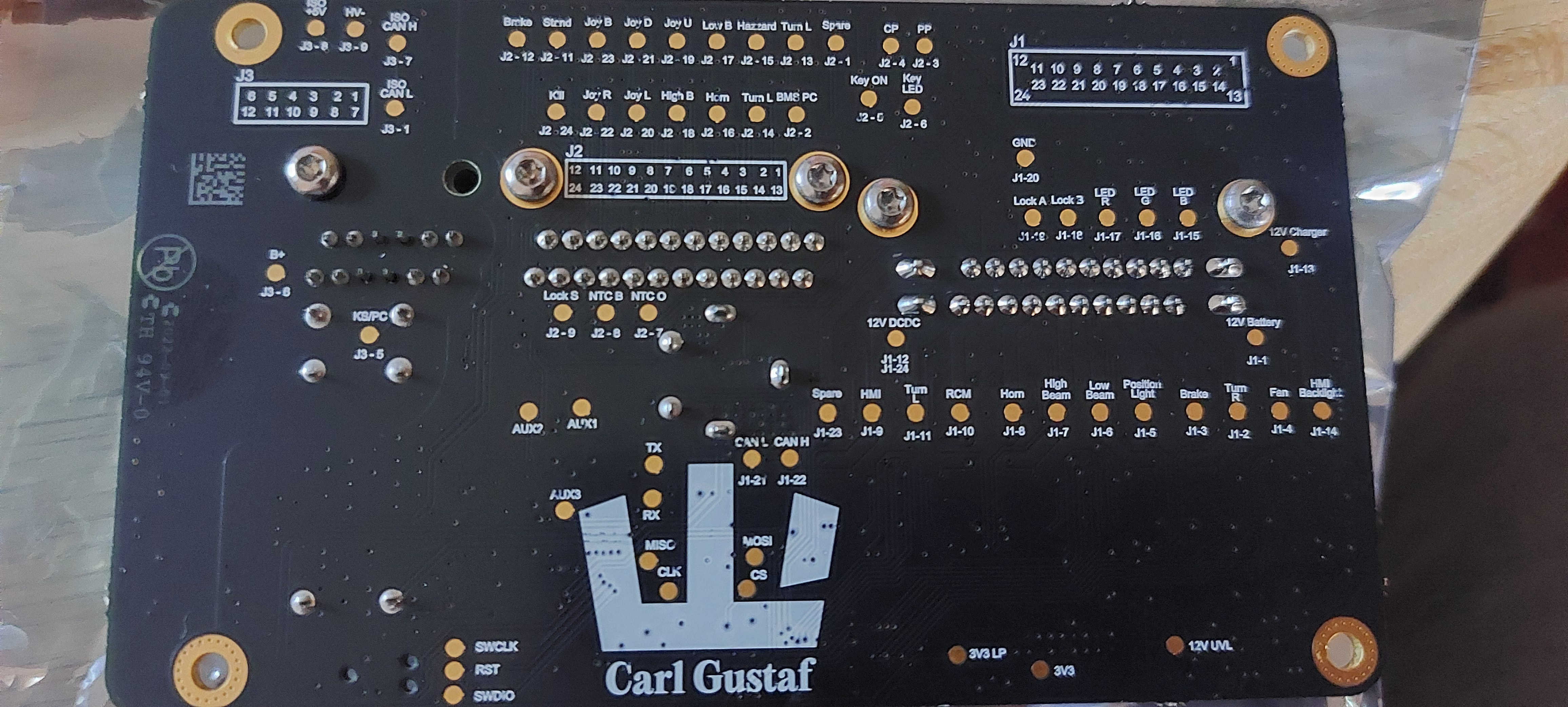

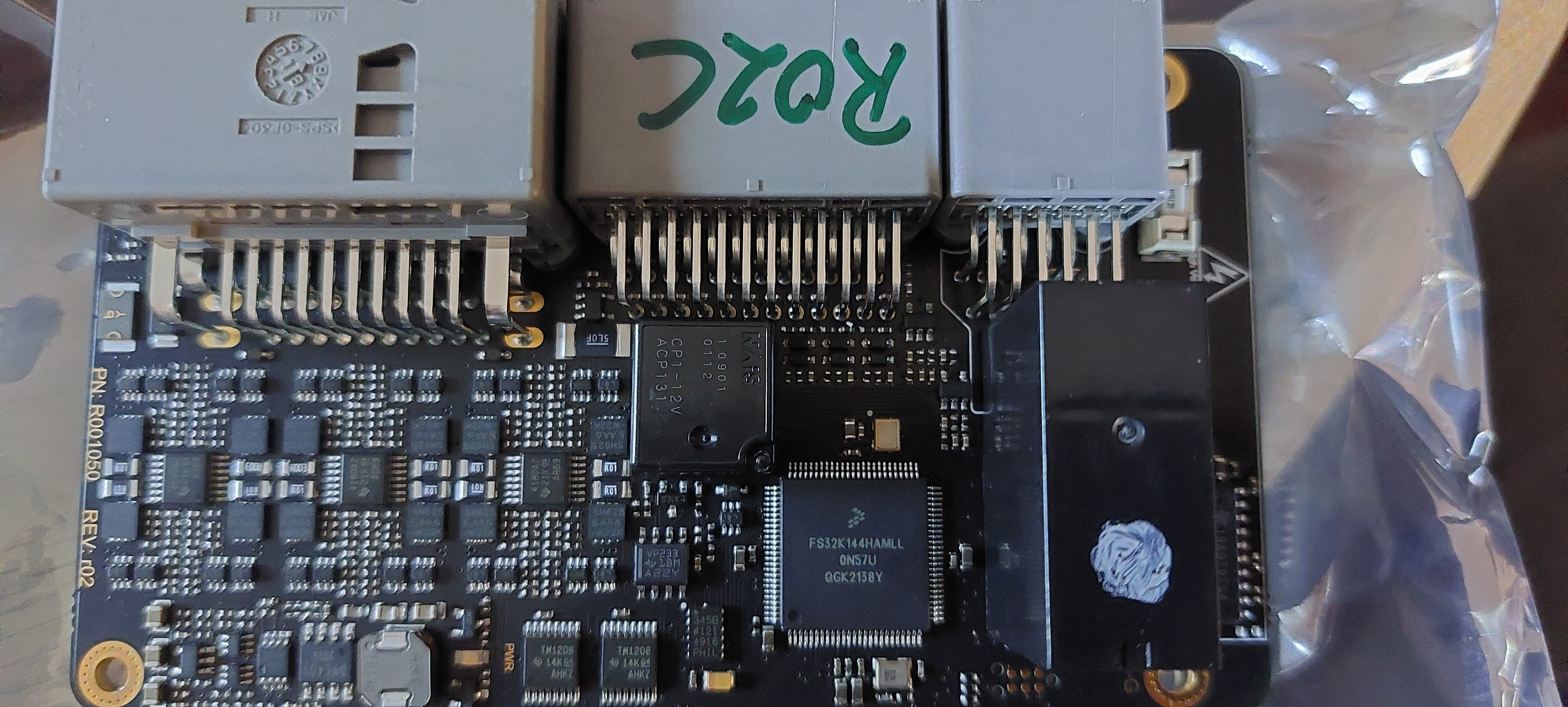

Frust ... die neue VCU ist gekommen, eingebaut, kein Schlüsselstart möglich. Hier mal die Bilder der ausgebauten VCU, bevor es weitergeht mit der Analyse, die CPU ist hier jetzt auf diesen Fotos besser erkennbar:
- Beiträge: 8417
Re: Isolation Failure
Also weiter in der Analyse, erst die Bilder, dann die Erklärung im nächsten Post.

An dieser Stelle zunächst angemessenen Dank an den ehemaligen Berliner RGNT-Händler, der mir die Maschine verkauft hat, die dann nach wenigen Wochen stehenblieb mitten in der Fahrt, und bei der Wassereinbruch in der Steckverbindung war, und die dann auf Gewährleistung "repariert" wurde. Wir sehen das Ergebis oben.
Hint: 2 Pins sind abgebrochen, und ich erkläre dann in der Folge, warum ich wahrscheinlich recht hatte mit meiner Erstdiagnose (die da lautete: da kommt wohl kein Batteriestrom an der VCU an ...)
Und an dieser Stelle gleich ein Hinweis für die Kommentatoren: ja, da hätte ich gleich nachschauen sollen, weil man das einfach so macht. Habe ich nicht, mein Fehler.
Ich habe die neue VCU also gestern verbaut, kein Start mit dem Schlüssel, Start mit dem Ladegerät klappt, Firmwareupdate auch, auch wenn die Kiste danach immer wieder in den Installationsmodus bootete. Also Abbruch gestern.

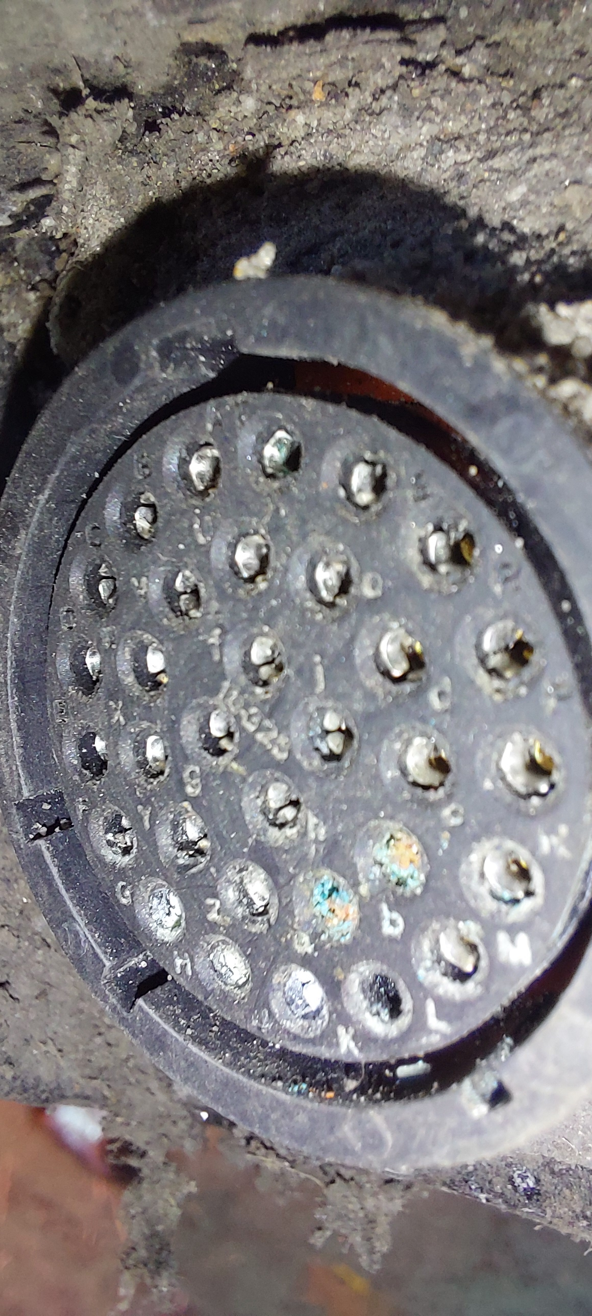

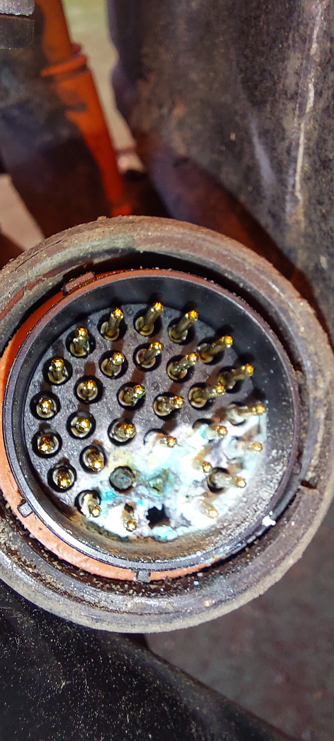

Also mußten diese widerlichen Stecker unten an der Batteriebox ab. Vorgefunden habe ich das Elend, das man auf den Bildern sieht. Die Krönung ist, dass zwei Pins abgebrochen sind:
a Rot Battery Pwr 1 an VCU 20+4:1
b Rot Battery Pwr 2 an VCU 20+4:1
Wir haben dort also parallel 12V-Leitungen von der Batterie, was die schlimme Korrosion gut erklärt. Also besteht durchaus die Wahrscheinlichkeit, dass die VCU nicht oder nur über Widerstand mit der Batterie verbunden gewesen ist, oder aber dass sich das ganze erst jetzt gelöst hat.
Also ist die unbekannte Größe:
Nimmt das Schloss die 46mA deshalb auf, weil es defekt ist? Oder deshalb, weil die VCU spannungslos ist und das Schloss nicht korrekt in den Ruhemodus über Can-Bus setzt / abschaltet?
Oder ist sowohl das Schloss kaputt als auch der Stecker?
Das Elend ist: die beiden Pins hängen im Gegenstück fest, also in der Batteriebox. Mit Heißkleber rausholen? Ich habe echt noch keine Idee. Von innen herauspuhlen? Dann müßte die andere Seite vom Akku ab, und ich habe noch keine Lust, dort auch noch zu arbeiten.
Im Kabelbaum muss ich von weiteren Defekten ausgehen, die Salzlake dürfte die Kabel hochgekrochen sein. Der muss also neu. An dem Stecker reparieren halte ich für eine abstruse Idee.

Ich vermute einen Kriechstrom durch die Salz- und Grünspanlake im runden Multipin Stecker, also die 46mA.
Ggf. kriegst Du eine Nadelspitze zwischen der 45° Fase und den abgebrochenen Pins, um sie rauszuhebebeln.
Ansonsten wäre eher punktschweißen von einem Kupferdraht auf je einen pin ggf. ein probates Mittel, die heraus zu bekommen. Bräuchte aber eine WIG Schweißspitze - vielleicht hat Dein aktueller Händler sowas?
Und dann müsste ja erst mal eine Grundreinigung kommen, bevor der Stecker wirklich getauscht gehört. Dann vor dem wieder zusammenstecken und verriegeln (das muss wirklich gut geprüft werden, nicht dass WIEDER Pins abbrechen!) alles großzügig mit Silkonfett fluten, um weiterer Salzlake den Zutritt zu verwehren.
Ggf. muss der Rundstecker oder das abgehende Kabel noch zusätzlich mechanisch gesichert werden...

Kriechstrom ist dort nicht. Die Verbindung 12V auf Stecker ist direkt, ebenso eine direkte zum Schloss. Über letztere, die korrosionsfrei ist und über einen eigenen Strang läuft kommt der Ruhestrom, da ist das Schloss der Verursacher.
Schweißen ist nicht. Der Stecker hat vielleicht 30mm im Durchmesser. Nadel habe ich probiert, bislang kein Erfolg.
Überhaupt ist der Platz begrenzt, kurz vorm Hinterrad.
Und so einen Stecker neu pinnen? Der Gedanke macht keine Freude.
