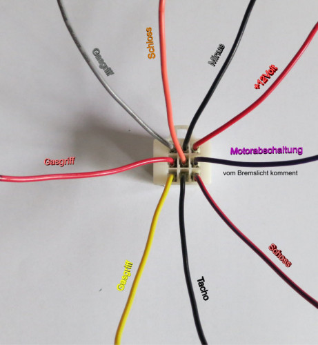

Hallo Enrico,
der Stecker müsste identisch mit dem vom Mach1 sein.
Gruß Harry

Re: Forca Evoking Steckerbelegung 9PIN Kabelbaum
Beitrag von Enrico1804 »
Hey danke erstmal für die schnelle Antwort.
Sieht aber bei Forca leider bischen anders aus.
Da kommen z.B. 3 gekoppelte braune Kabel an vom Kabelbaum.
Ich brauche auch das Gegenstück zu deinem Foto, weil dieses am Steuergerät verbaut ist.
Grüße
Beitrag von Harry »
Das ist der Stecker vom Controller.
Der Stecker vom Kabelbaum sieht so aus:
Gruß Harry

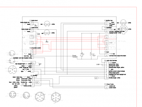

Danke
Das hat mir heute Zawione.de geschickt

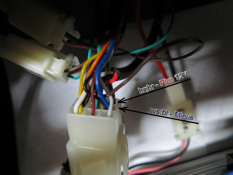

Beitrag von Fuchsi859 »
Hallochen! Kann ich heute mal ein Foto machen falls Du es noch brauchst. Ich habe aber auch eine Sorge: Von oben kommen 2 Kabelbäume. Einer mit 10 und einer mit 6 Adern. Bei dem Sechser ist ein rotes und ein grünes Kabel welches bei mir in der Luft hängt. Kannst Du sehen an welchen Kontakt des Steckers diese kommen? Weiter habe ich den Stecker vom Blinkrelease. Einmal braun, einmal weiß und einmal schwarz. Am Schwarzen ist ein zweites kurzes ca. 10 cm Kabel welches auch in der Luft hängt. Kannst Du sehen wo das ran muss? Danke schonmal
