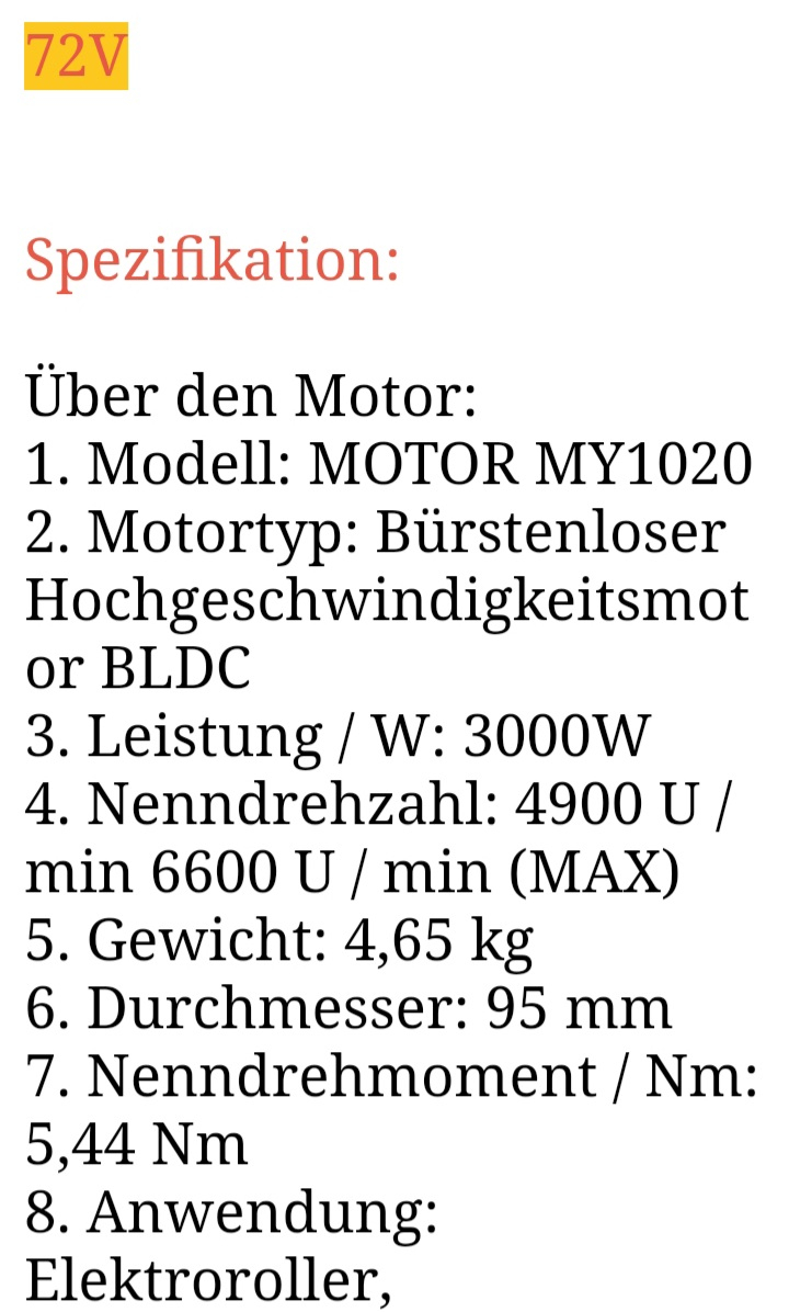

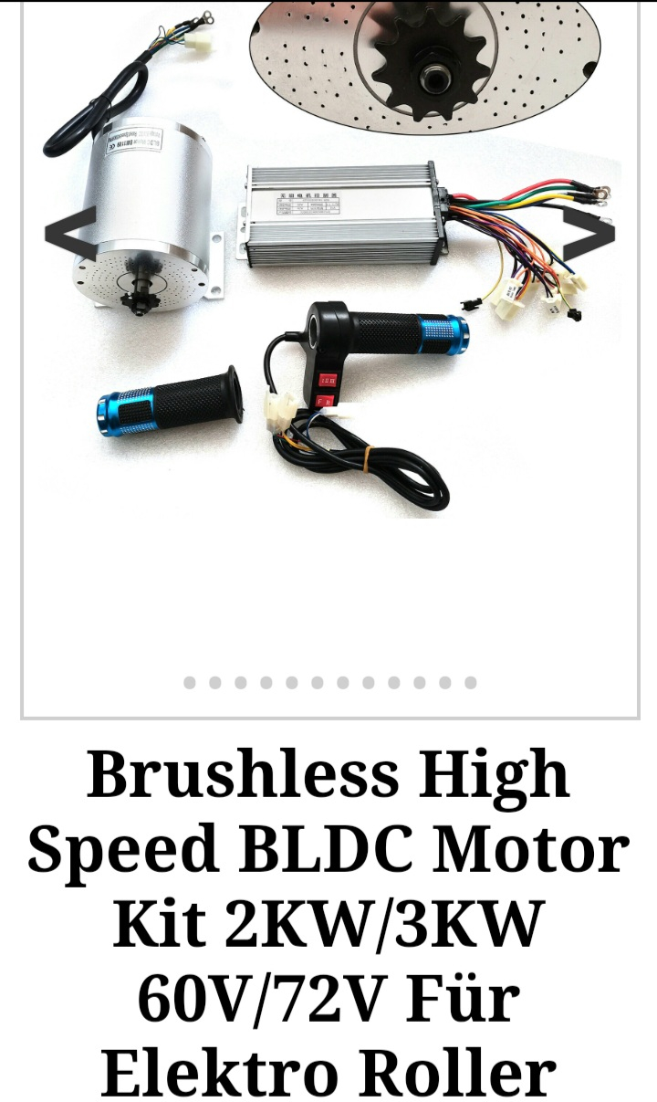

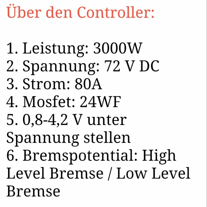

Hallo ich grüße euch
Ich möchte bei meinen eflux street 40 einen 60 Volt oder einen 72 Volt motor verbauen.
Kann mir einer sagen ob der Motor auf den Bildern was taugt?

An so einem Motor ist doch nicht viel dran. Es ist ein bürstenloser Motor.
Solange der Motor nicht zu heiß wird, wird er auch halten.
Würde mir allenfalls um die Hallsensoren Gedanken machen.

Das ist so ziemlich genau der Motor der auch am Vision und Freeride dran ist.
Es scheint tatsächlich nicht allzuviele Motoren in der Leistungs-Spannungs-Klasse zu geben.
