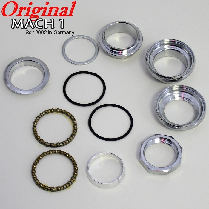

Wer weiß wie das Lenkkopflager für den Mach1 6b zusammengehört?
Mein Bausatz hier besteht aus 9 Teilen ohne Anleitung.
Gruß Tim...

Ich habe mir deinen Link angesehen, habe aber noch ein oder zwei Fragen.
Nicht die Kontermutter sonder die Mutter mit dem Wulzt. Wenn ich da in den Ring schaue, sehe ich teilweise das Sechskant der anderen Seite. Darin können ja unmöglich die Kugeln laufen, das würde ja harken.
Gehört also in die Mutter der schwarze Kunststoffring?
Danke für deine Hilfe.
Gruß Tim...

Hallo Tim,
seitdem ich die Lager gefettet habe, sind mittlerweile viele Monate vergangen, deshalb kann ich mich an die genaue Reihenfolge nicht mehr erinnern.
Du meinst sicherlich diese Einzelteile:
Beim Zerlegen packe ich jedes Teil von links nach rechts auf die Werkbank, dann kann nichts durcheinander kommen und wenn die Aktion mehrere Tage dauert, mache ich noch vorsichtshalber ein Foto davon.

Re: Mach 1 Allgemein
Hallo Harry.
Das sieht fast genau so aus, bis auf das ich nur einen Kunststoffring habe und auch die Unterlegscheibe ist nicht im Set enthalten.
S+S das ist der Händler schreibt, das es gut sein kann das für meinen Roller nicht alle Teile benötigt werden.
Mein Problem ist, dass das Lenkkopflager an mehreren stellen einrastet und ich nicht wissen kann ob Werkseitig in China schon ein Teil vergessen wurde.
Ich würde den Fehler also nur kopieren wenn ich es genau so zusammenbaue wie es ist.
Darum meine Frage hier. Der Händler weiß leider nicht wie es aufgebaut ist.

- Beiträge: 19321
Tim, die Kugelbahnen sind die glatten Ringe wie z.B. bei den drei rechts oben auf dem Bild. Der oben ist ein Innenring, die zwei rechts oben sind die Außenringe. Kann sein, dass der ganz links auch eine Innenlaufbahn ist. Alles Andere ist Befestigungs- und Spannzeug. Schau doch einfach mal die Bilder von solchen Rollern genauer an, um einen Eindruck von der korrekten Zusammensetzung zu bekommen. Auch Zusammenstecken und mit Verstand drauf gucken kann da gut weiterhelfen.
