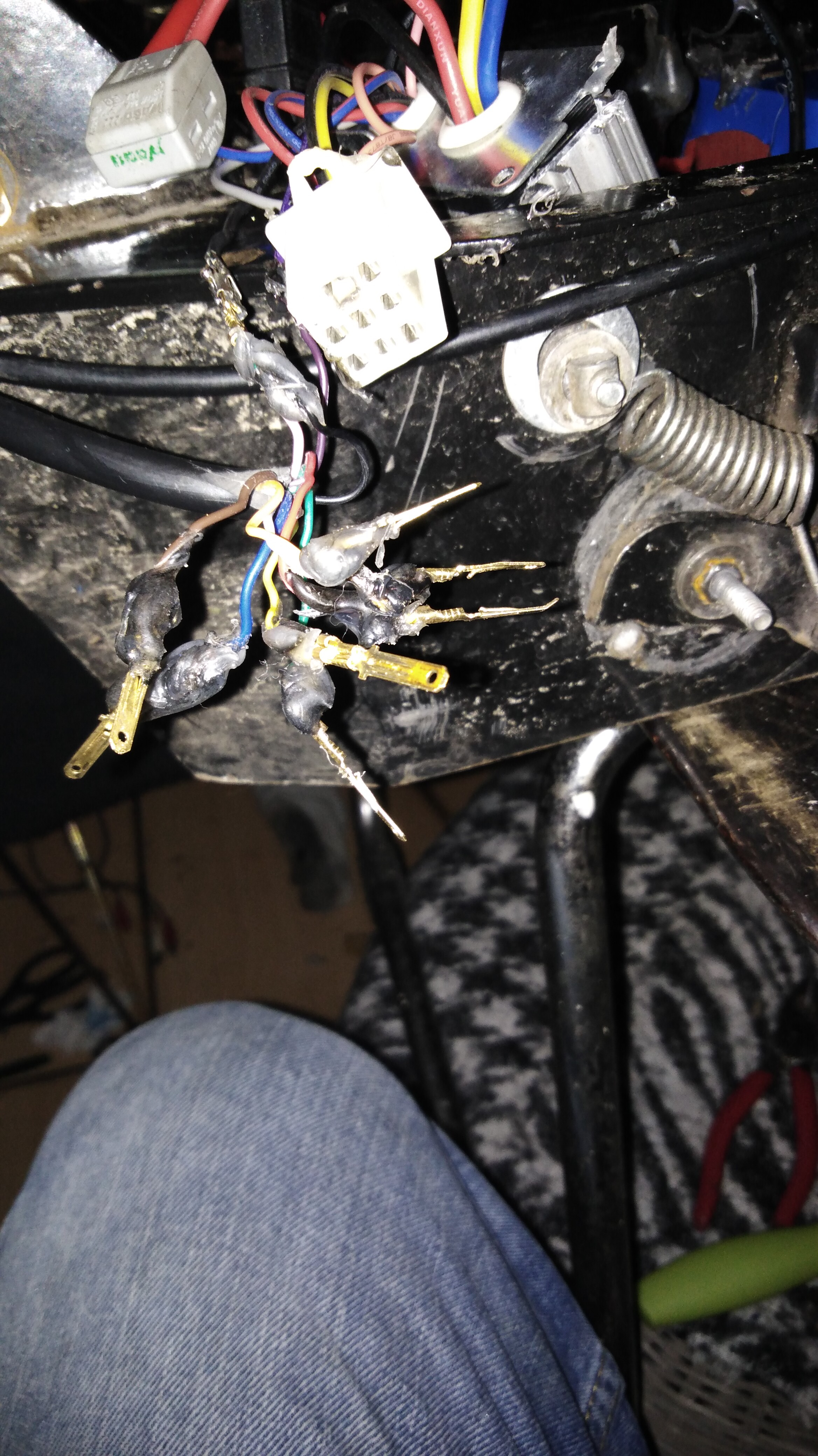

Ich berichte nachher mal wie sich der scooter nennt welcher dem Anschein nach der richtige kabelbaum ist denn ich habe gelesen das die kontaktierung die in den originalen steuergerät en immer vareiert beim 9 pol Stecker und vielleicht auch bei dem Kabel Baum.

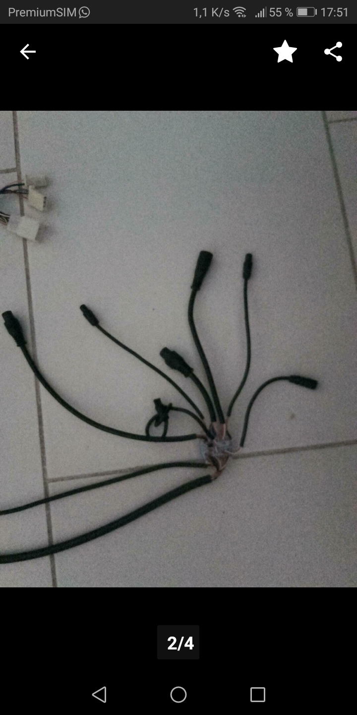

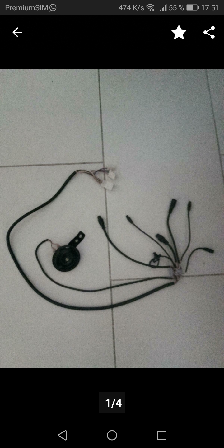

Also, ich hab den verkäufer nicht gefragt, da er so wenig antwortet..
Dieser scooter hat doch bestimmt eine andere kontaktierung am 9 pol. Zum originalen steuergerät welches bestellt wird oder?
Stimmt das kann das einer vielleicht prüfen
Das originale steuergerät den link oder das Bild dazu folgt sogleich
Kurze frage wenn ich das originale steuergerät kaufe aber ein neuen Kabelbaum brauche, was mach ich da genau?

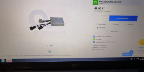

Hier einmal ein Bild von meinem Kabelbaum bitte nicht lachen und einmal das Bild Bild von dem Steuergerät von der Seite miweber.de im originalen sagen die

den Controller will ich dir gerne verkaufen.
Wenn ich mir die Fotos von deinem eFlux ansehe, habe ich große Zweifel, ob es sich überhaupt lohnt Geld auszugeben.
Auch wenn die eScooter ähnlich aussehen, so unterscheiden sie sich doch im Detail.
Der eFlux ist im Forum kaum vertreten, deshalb kannst du nicht mit konkreter Hilfe rechnen. Die Verkabelung musst du wahrscheinlich selbst austesten. Außerdem sind 500W bei 36V schon das verdammt wenig auf der Straße. Sicherlich sind die Akkus auch hin.
Wenn es dir um Erkenntnis geht, packe es an, sonst lass die Finger von einer Reparatur.

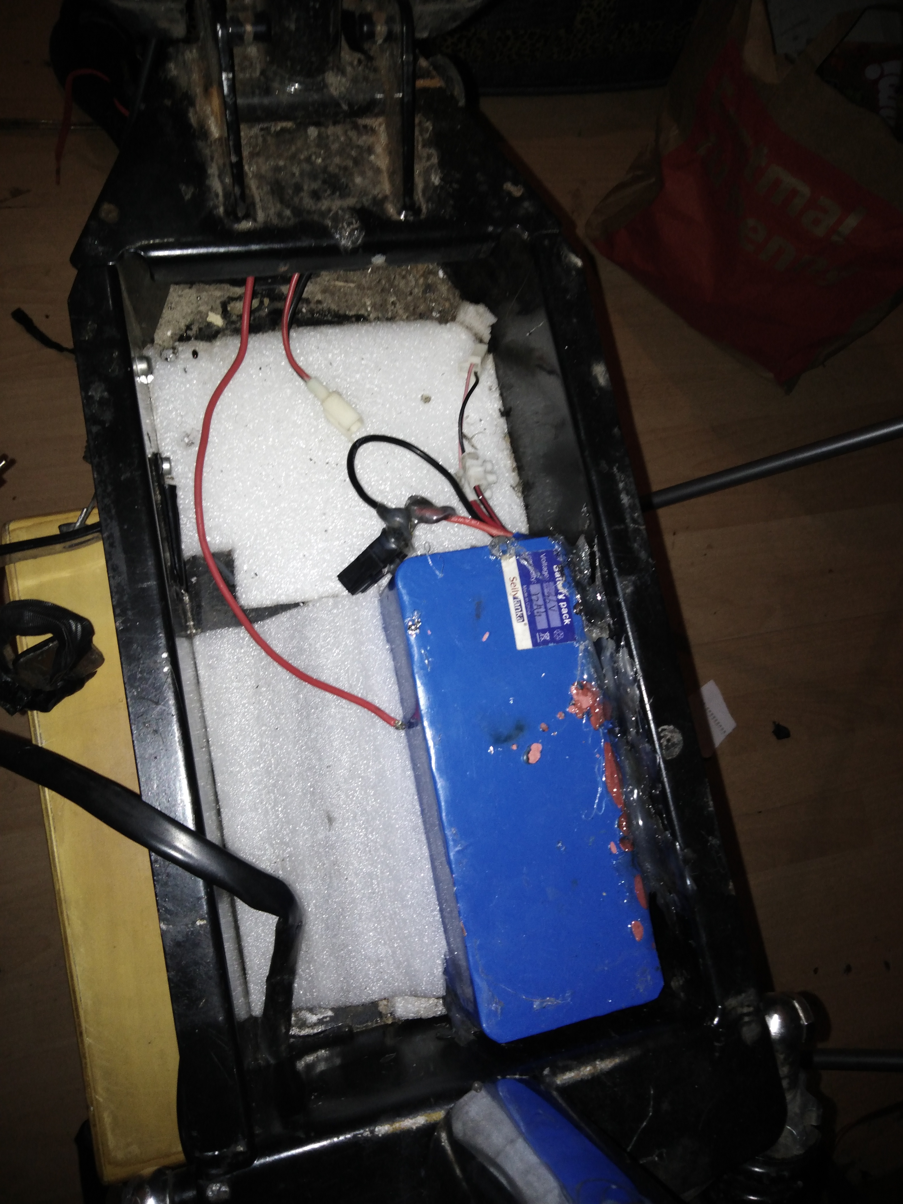

Asoo du kannst ja nicht wissen das ich mit einem Lithium oder was weiß ich wie der sich nannte, schon fahre
Bezugnahme auf 48 volt umrust frage. .
Damit wollte ich nur sagen/fragen wenn ich dann ein 48 volt akku kaufen würde und mich mit zugehörigen Komponenten auf 48 volt bewegen würde wäre dann die ersatzteilsuche erleichtert in Hinsicht der elektrischen Teile wie Gas, Tacho ect
Verbaut sind ja, wie wir da sehen siehe Bild, 36 volt 12 Ah von Ali express
Oder habt ihr ein Boarddonate wegen dem Netzteil geld
Nochmal zum 12 volt Anschluss plan vom mir, du sagtest ja das ich dann nur den Motor testen kann mit 12 volt, bedeutet das das ich in diesem gedanken den Motor direkt an die Batterie anschließe?
- falls ja, dann muss ich mal fragen ob ich ihn nicht mit 12 volt auch schon beschädigte denn ich habe gehört wenn man ohne steuergerät an den Motor geht dann soll man praktisch hinten herum an den Motor gehen so das man ihn beschädigt die genaue Erklärung in der Sache bekomm ich nicht mehr hin XD
