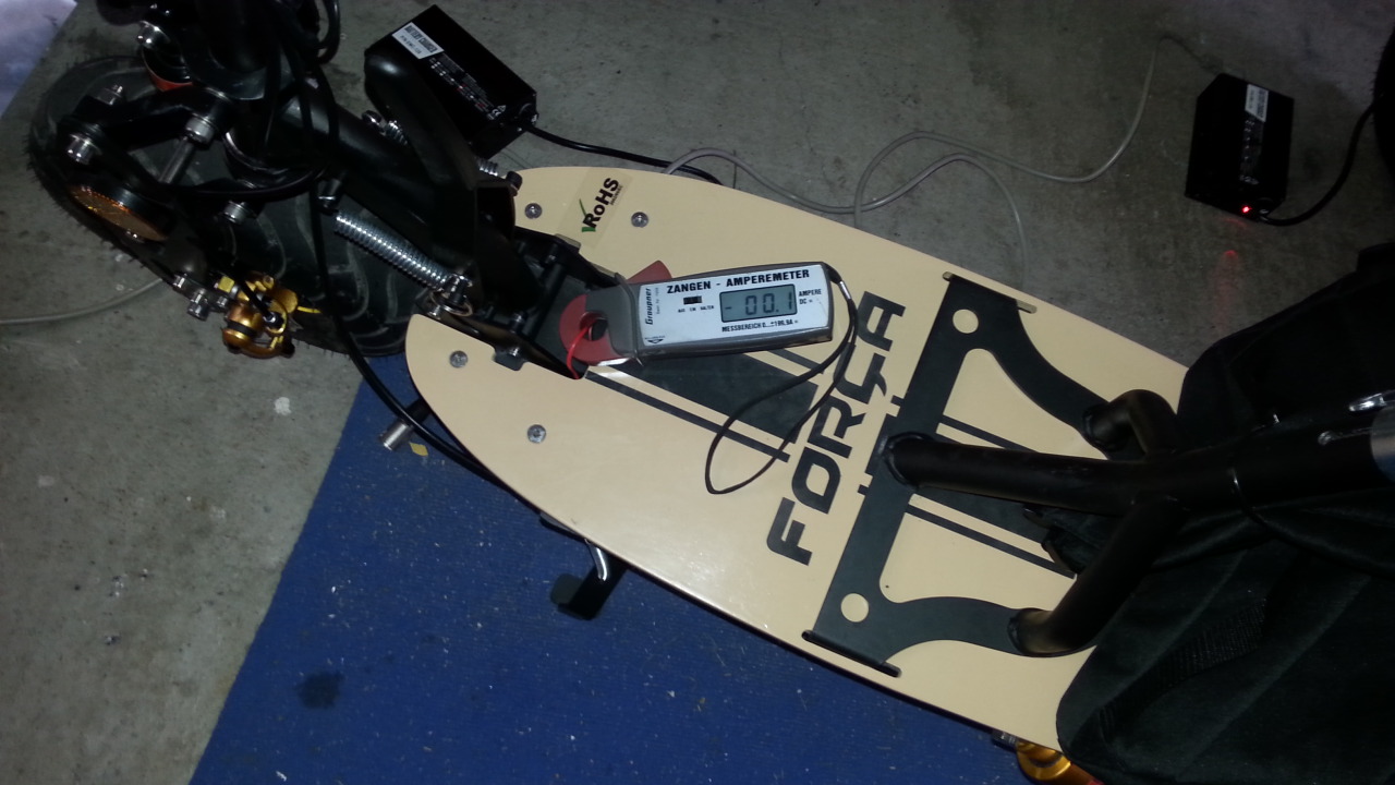

Regenpause... also schnell die Messungen gemacht :D
Originalübersetzung: Leicht ansteigende Straße (Sind evtl. 3-4% Steigung ich kann das nicht schätzen :roll: )
- ECO-Modus 19,8 Ampere ~20A
- Normaler Modus 29,8 Ampere ~30A
Auf ebener Strecke schwankt es im ECO zwischen 5-10A und normal-Modus 10-15A
Anfahrstrom liegt bei 32-33A im normal Modus und 10A weniger im ECO.
Grundsätzlich kann man daraus erkennen, das zwischen normal und eco rund 10A in allen Betriebszuständen liegen.
Erkennbar war auch, das der Strom an der Steigung nicht mehr steigt. Z.B. wenn die Steigung stärker wird.
Das würde bedeuten, das der Controller den Strom begrenzt. Könnte eine Art Schutzschaltung für den Motor sein ? (Oder auch Motordrossel genannt :D )
(Die Performance Controller lassen dann halt 40A durch ??? ) Das wäre für mich eine logische Erklärung....
Also lag ich mit meiner Schätzung garnicht mal so daneben.
Ich geb mal wieder eine Schätzung mit der Bergübersetzung ab :D
An der Steigung sind es 5-10 A weniger.
In der Ebene wird es nur unwesentliche Abweichungen zur original Übersetzung geben.

Erstmal danke für den Bericht!
Waren die Stromwerte bei jeweils gleicher Geschwindigkeit gemessen? Ansonsten wäre das ja nur erstmal der "Beweis", dass der Eco-Modus eben den Strom begrenzt...aber das wussten wir doch schon vorher :-)
Je nach Messgerät muss man da auch aufpassen, da der Strom vermutlich per PWM gesteuert wird. Da scheitern viele Amperemeter daran, das richtig zu messen.
Ja, immer Vollgas :D
Wir wollen ja max. Werte.

Genau das meinte ich, das wären dann keine aussagekräftigen Werte. Genauso könntest Du ja im Normal-Modus einfach nur halb aufdrehen, dann bist Du wie im Eco-Modus langsamer und die Ströme reduzieren sich. Interessant wäre hier, ob der Controller z.B. durch Änderung der PWM-Frequenz im Eco-Betrieb selbst auch effektiver arbeitet (bei gleicher Geschwindgkeit wohlgemerkt).
Bei gleicher Geschwindigkeit müsste bei der Bergübersetzung der Strom runtergehen, da der Motor deutlich effektiver arbeitet.
