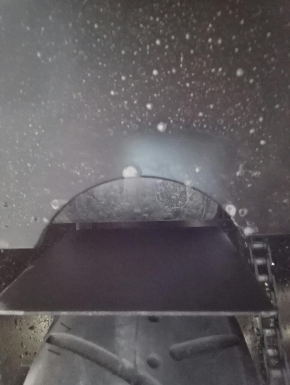

Habs selbst gemacht 8-)

Und hinten muss ich mir auch was einfallen lassen ... konnte nach der Fahrt gleich duschen weil mir der ganze Dreck in den Nacken gespritzt ist :D

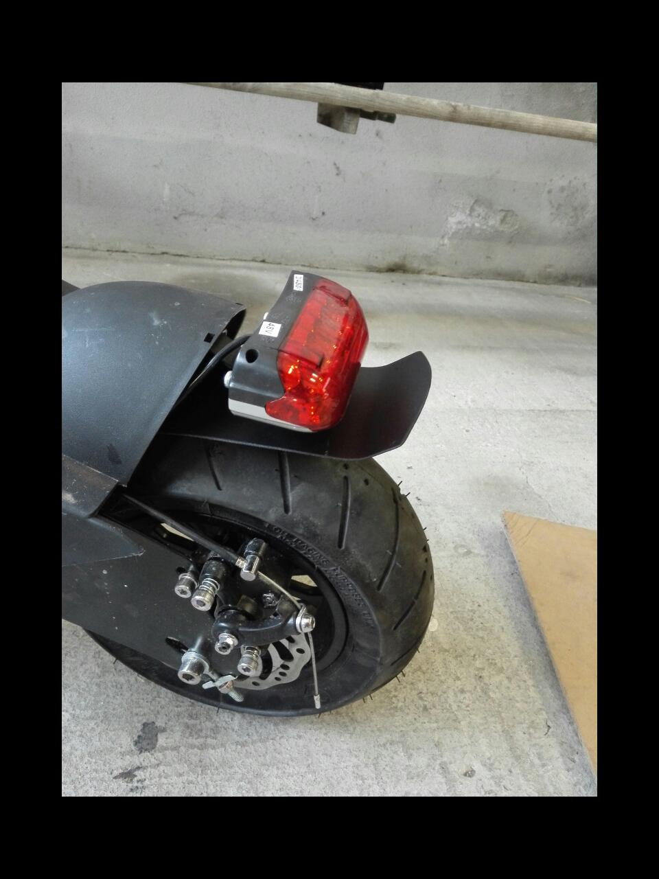

Hi ich hab jetzt mich jetzt grade noch um das Heck meines Scooters gekümmert und da auch nen Spritzschutz aus Blech gebaut und installiert ;) selbes Prinzip wie vorn, Blech zurecht geflext, gebogen, Halter angeschweißt, Löcher gebohrt und lackiert, dann angebaut... hab es nach vorne hin auch sehr lang gelassen das der Motor auch gleich geschützt ist vor Steinschlägen usw. Ergebnis ist tip top ;)

Sind 2 Halter wie beim vorderen Schutzblech drangeschweißt und Löcher gebohrt in den Rücklicht Halter und drangeschraubt... nee is echt bombenfest ... Blech ist auch 2mm stark ... ;)
