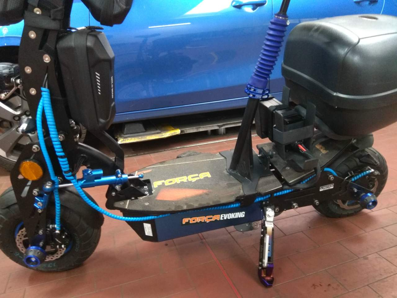

ja die sturzpads sind ganz simpel befestigt, vom prinzip her sind es auch nur mega unterlegscheiben :lol: die werden einfach wie unterlegscheiben auf die achse gesteckt und mit festgeschraubt. dann einfach den aussendeckel drauf drehen und das wars schon. vor allem wie billig die dinger bei ali sind und trotzdem klasse verarbeitet. für den preis unschlagbar.

seitenständer gibts bei ali viele, ich denke da sind auch viele stabile dabei aber die frage ist welche länge brauchst du bzw. welche länge kannst du verbauen ? dann hast noch das problem das sind universalständer. bei dir ist doch beim ständer ein schalter mit dran damit der scooter nicht losfahren kann wenn der ständer unten ist. das wäre dann bei einem universellen nicht mehr so. wenn man das nicht braucht kann man halt irgend einen nehmen der passt. ich hab das zum beispiel so getan. der schalter ist bei mir jetzt ohne funktion am ständer.
du kannst bei ali massenweise verschiedene versionen und auch preise finden. musst halt messen was bei dir für ein ständer in frage kommt. der scooter darf ja nicht zu schräg aber auch nicht zu grade stehen.
https://de.aliexpress.com/wholesale?cat ... .1000002.0
theoristisch könnte das dann bei dir so aussehen, gut der hier kostet leider auch einiges...

hier das ist mein ständer den ich mir gekauft hab, der ist aber schon ordentlich teuer.
https://de.aliexpress.com/item/10050026 ... pt=glo2deu

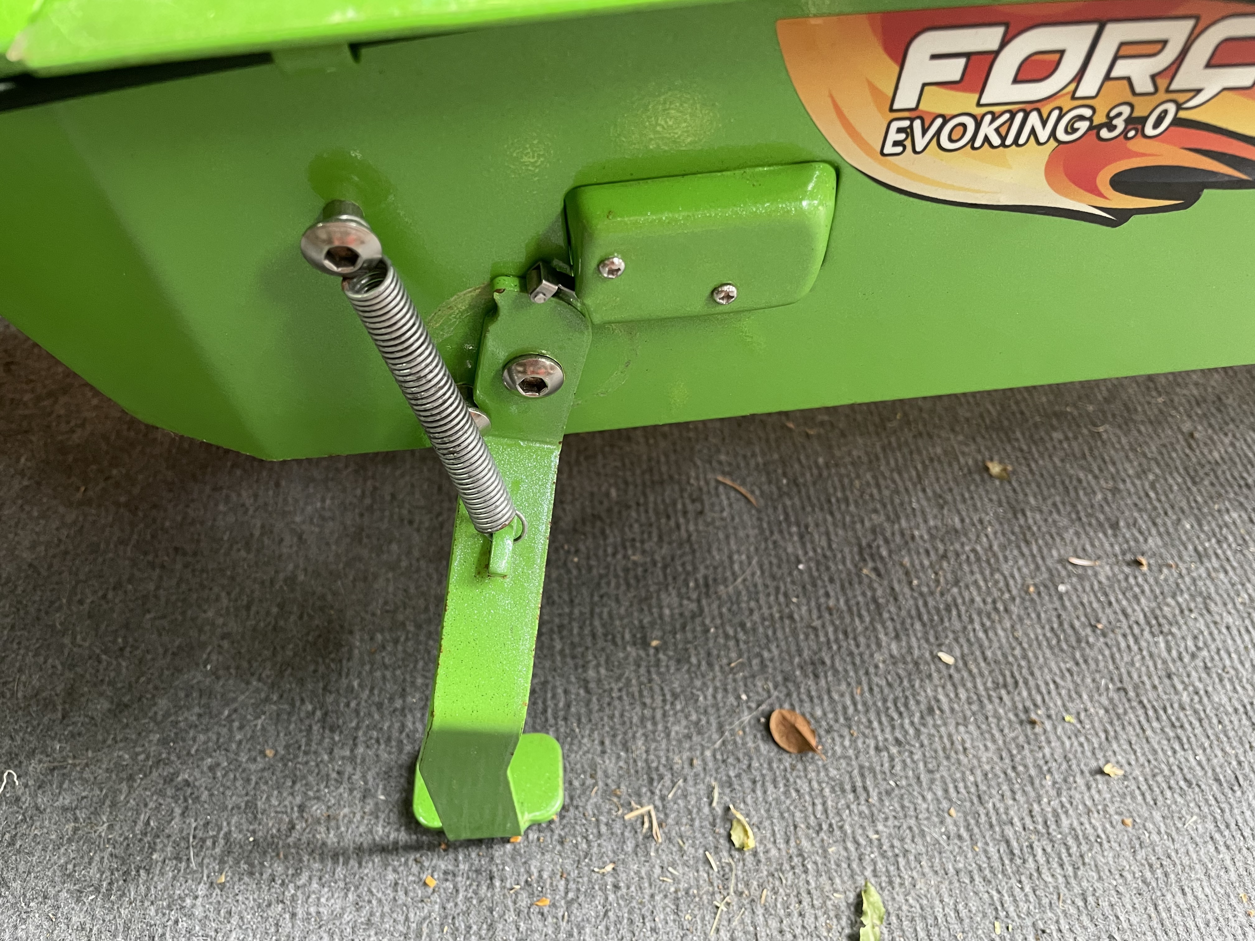

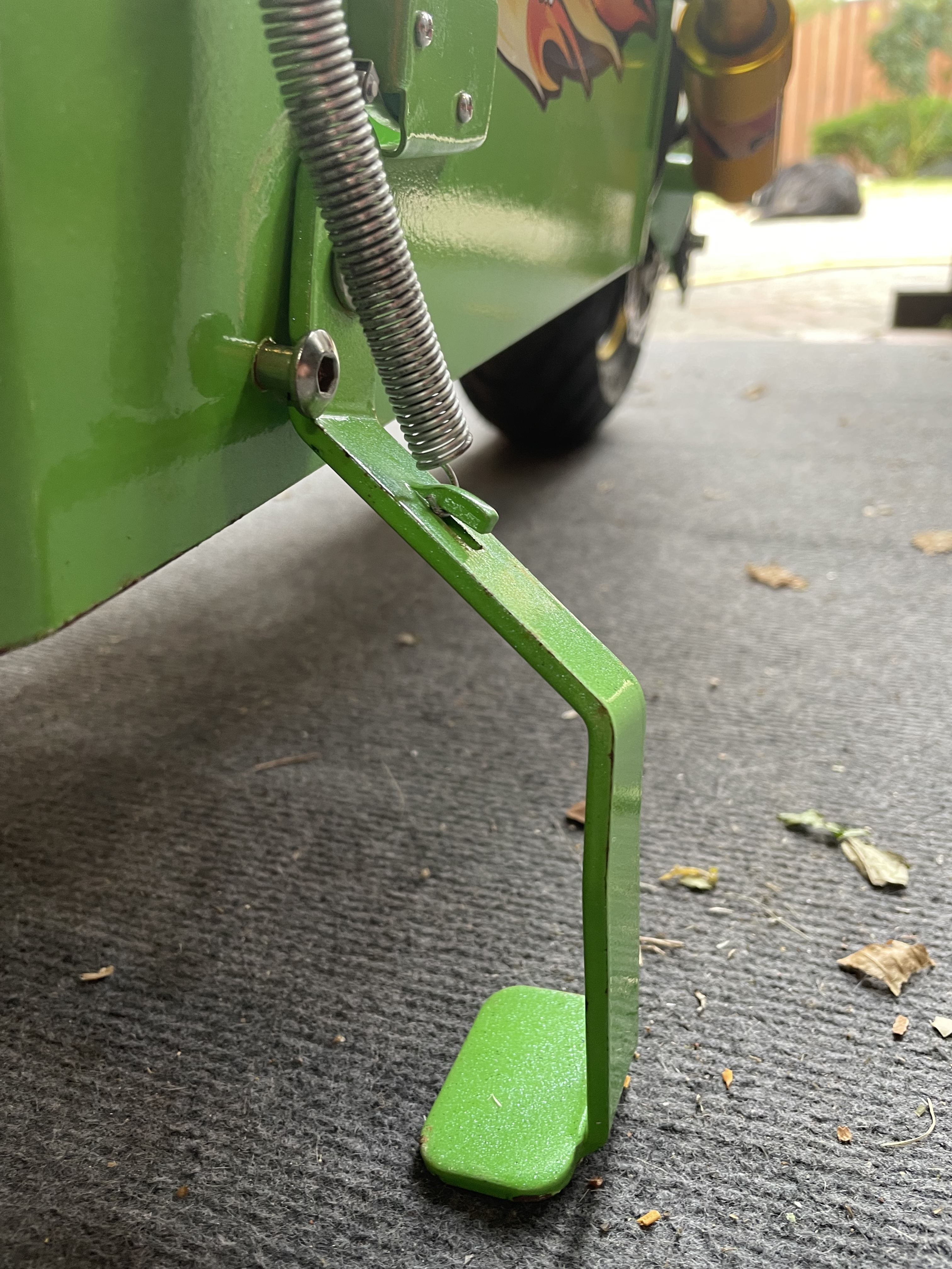

Mein Forca scheint ein Prototyp zu sein.
Gekauft im April 2015.
Mein Seitenständer ist weiter vorn montiert und sieht irgendwie abenteuerlich aus.
Egal wie auch immer, der Scooter steht zu aufrecht und neigt zum Kippen nach rechts.
Wer hat ne Idee ?? Vielleicht etwas verbiegen.
Grüße
Bilder folgen
forcaman
Beiträge: 443
Registriert: Do 13. Mai 2021, 15:45
Roller: Forca Evoking 4
PLZ: 39104
Re: Forca Evoking 3,5 VGT Reifendruck ????
Beitrag von forcaman »
RaRu hat geschrieben:
Do 28. Jul 2022, 08:17
ja der ständer ist noch so ein ganz altes model der ersten stunde. rein optisch macht er nicht so den besten eindruck ob der stabil ist.
aber ich hätte in der tat eine oder auch zwei ideen. kannst du schweißen oder hast jemand der dir was schweißt ?
dann würd ich ihn ein stück kürzen bis du die schräge hast die du haben möchtest. dann den füß wieder anschweißen.
oder aber abschneiden und etwas schräger wieder anschweißen. biegen...hmmm kann man machen ja aber dabei kann das material weich werden und kann dabei die stabilität verlieren. kommt drauf an wie hart das material ist.
