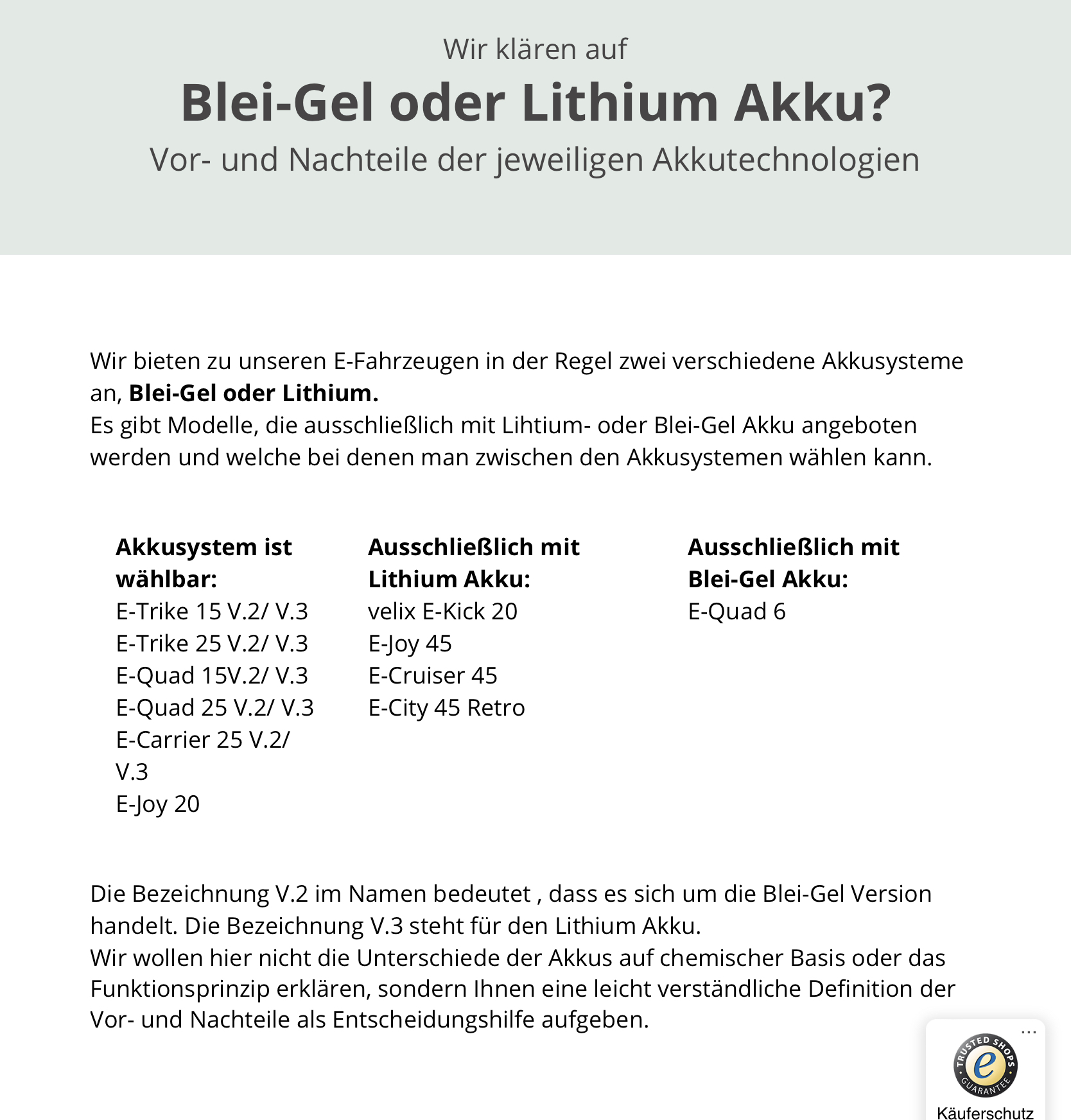

Das habe ich auf der Herstellerseite gefunden ich mache mich jetzt mal bei denen Schlau was die sagen was zu tun ist bzw. Was man kaufen muss um auf Lithium umzurüsten dann muss bestimmt der Controller getauscht werden.
V2 und V3 sind Baugleich es sagt nur aus welcher Akkutyp verbaut wurde

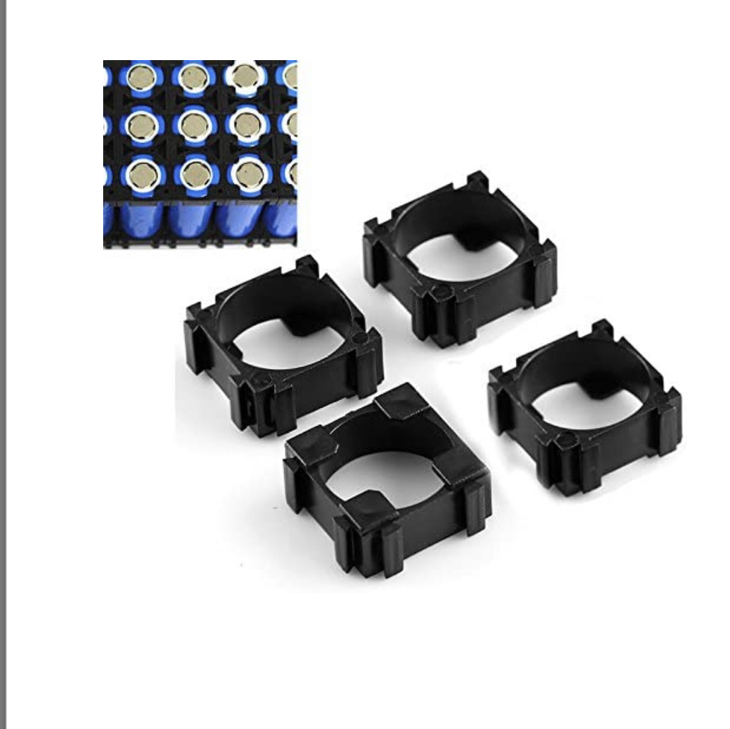

Habe auch noch diese Plastikverbinder da um Akkus als Paket zu verbinden aber leider nicht mehr genug.
