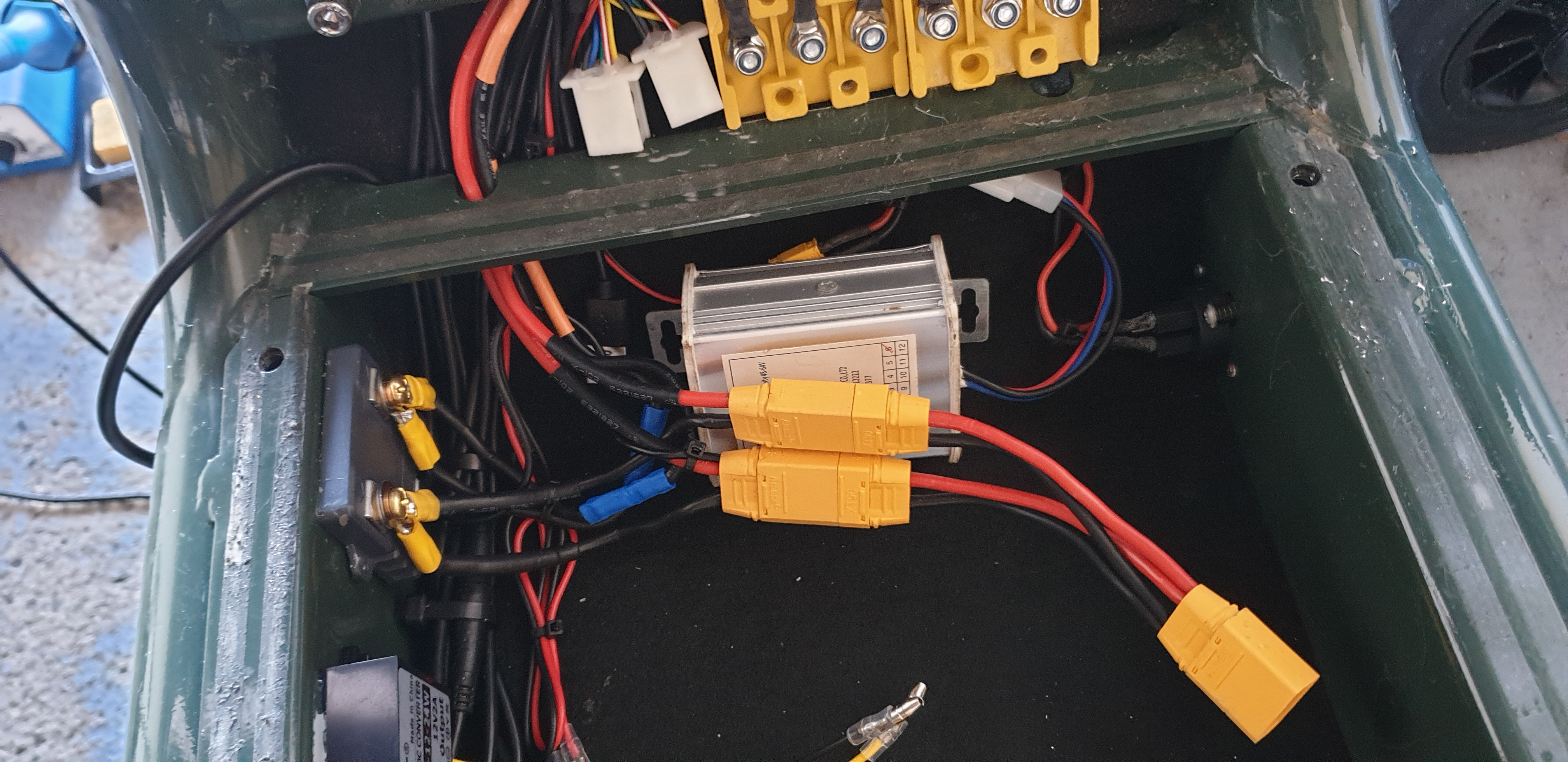

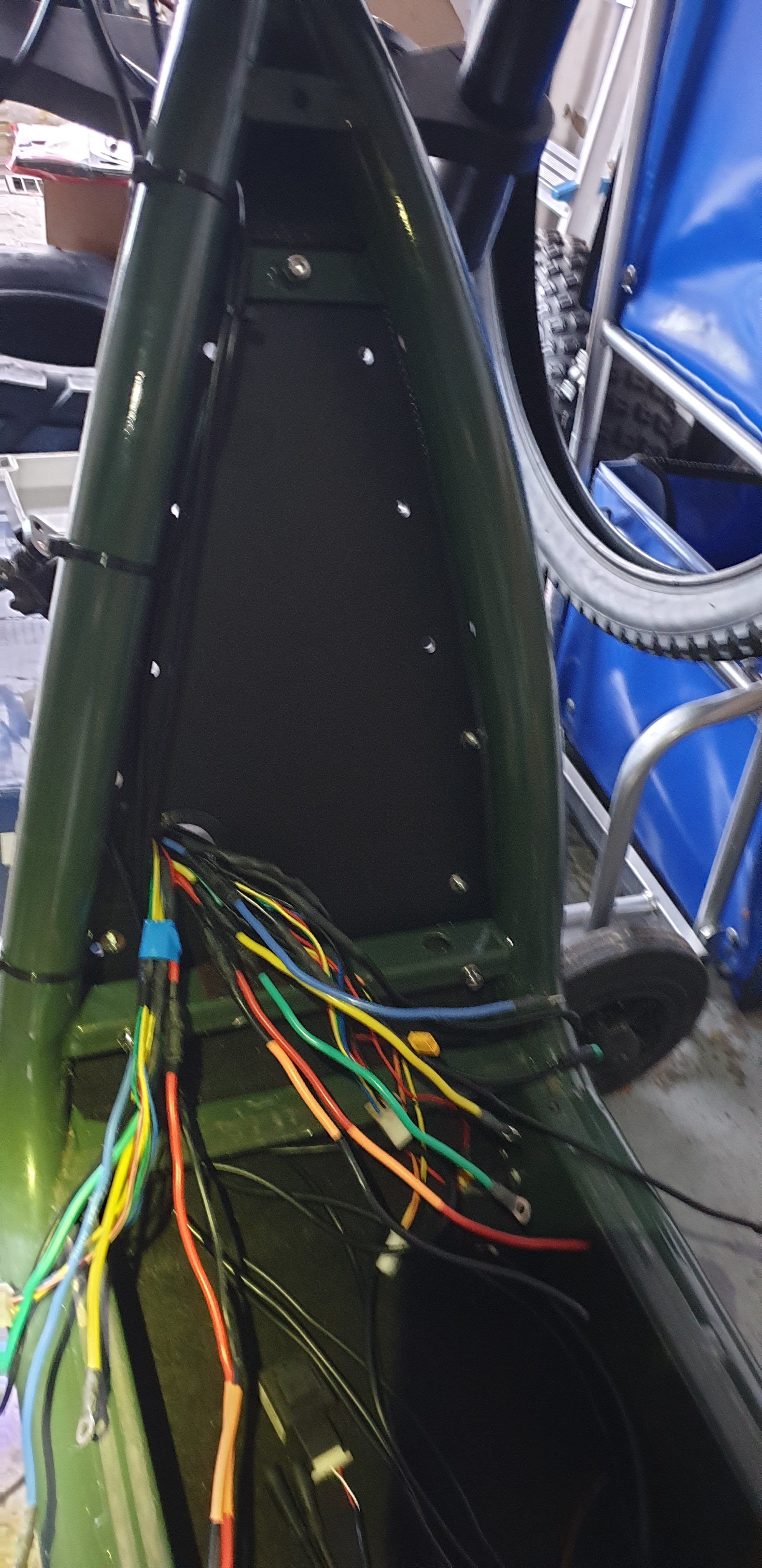

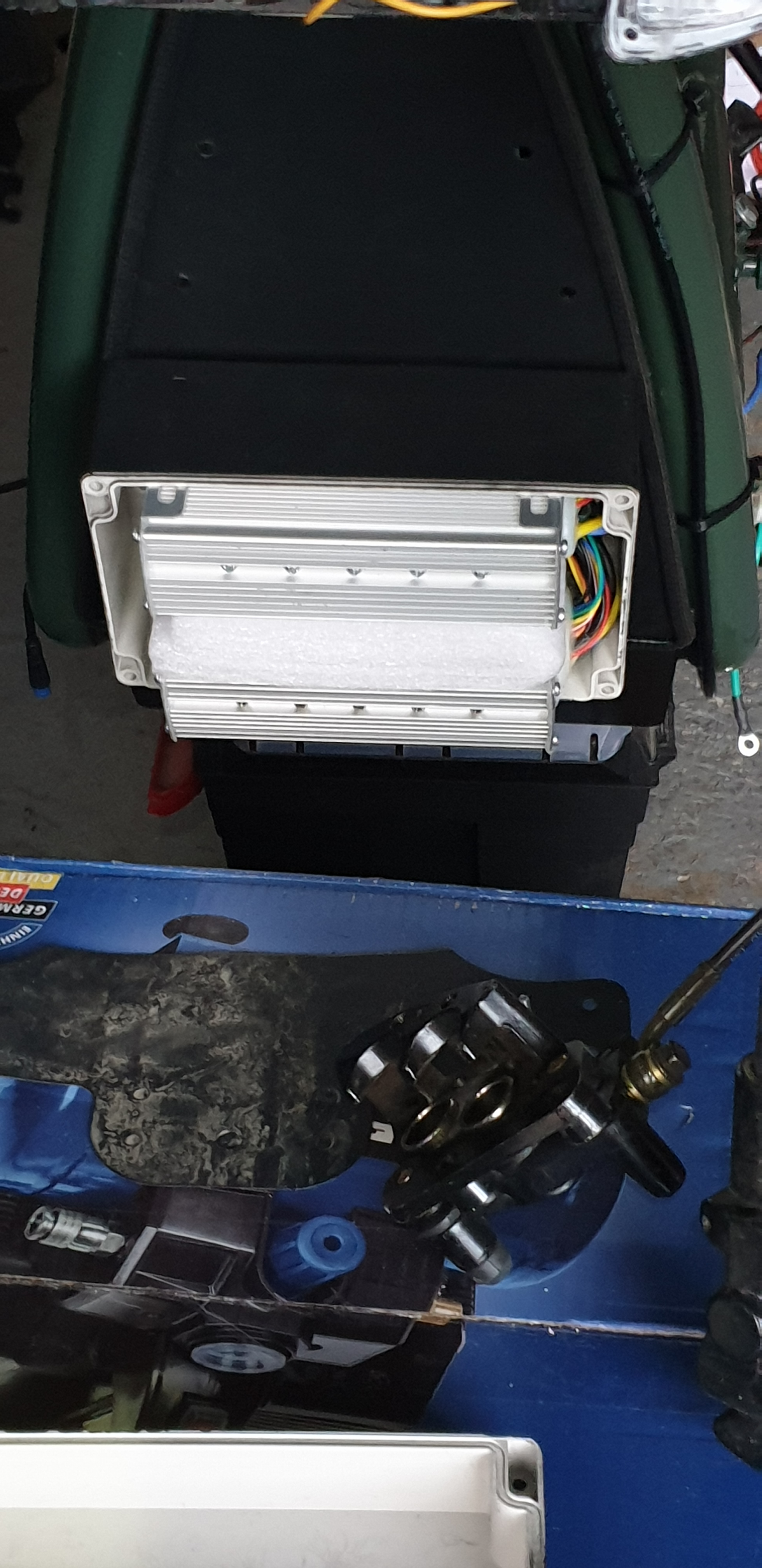

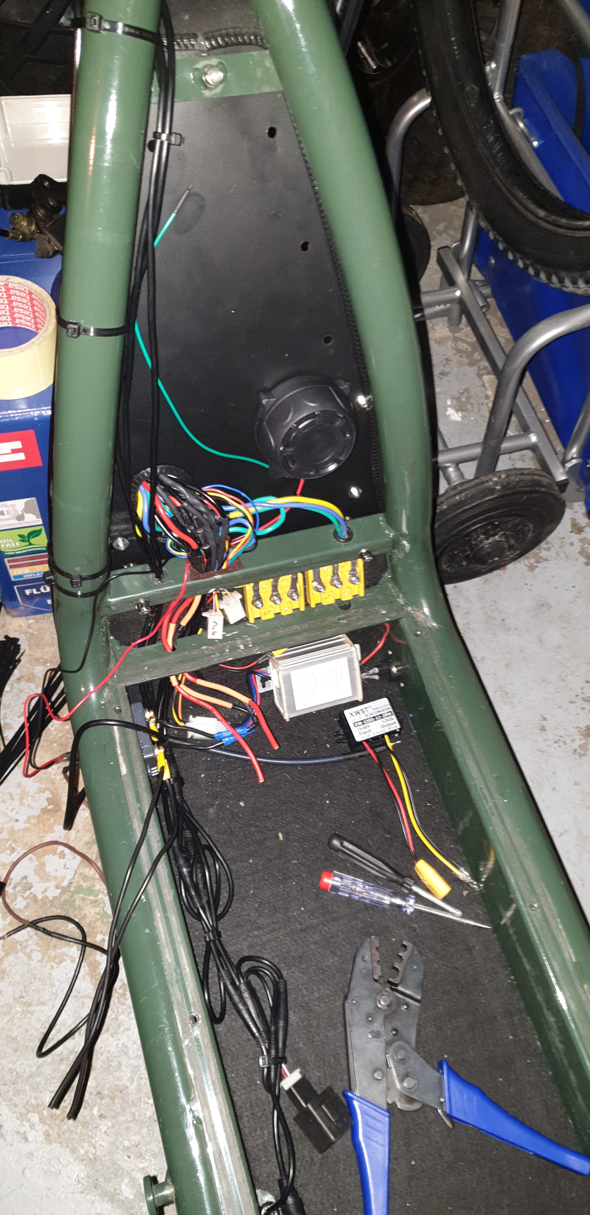

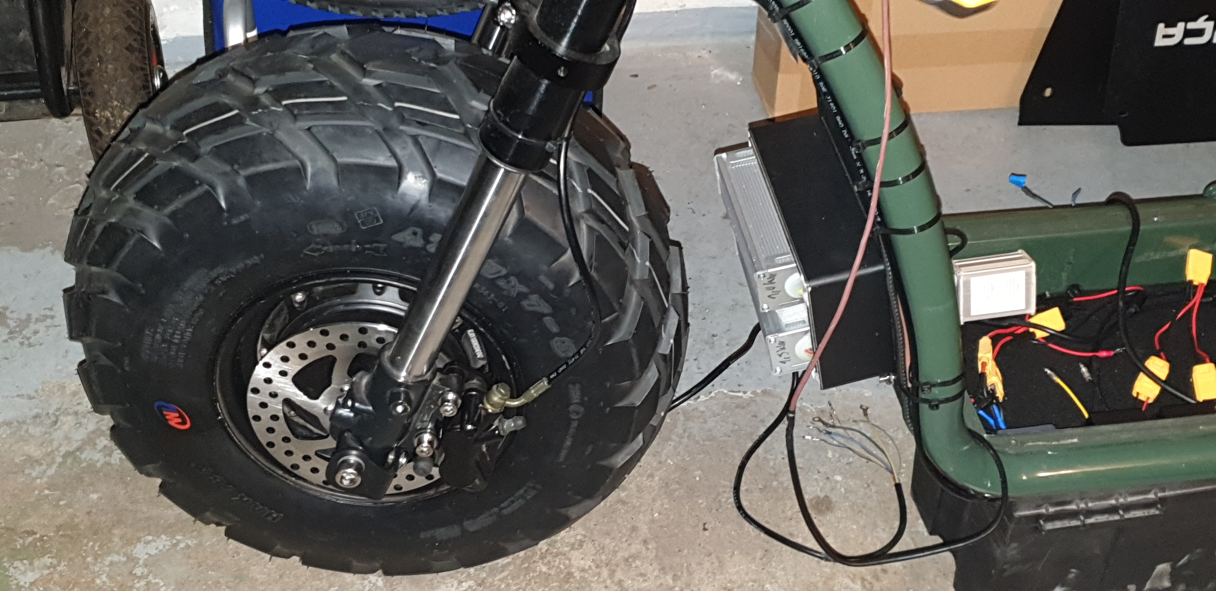

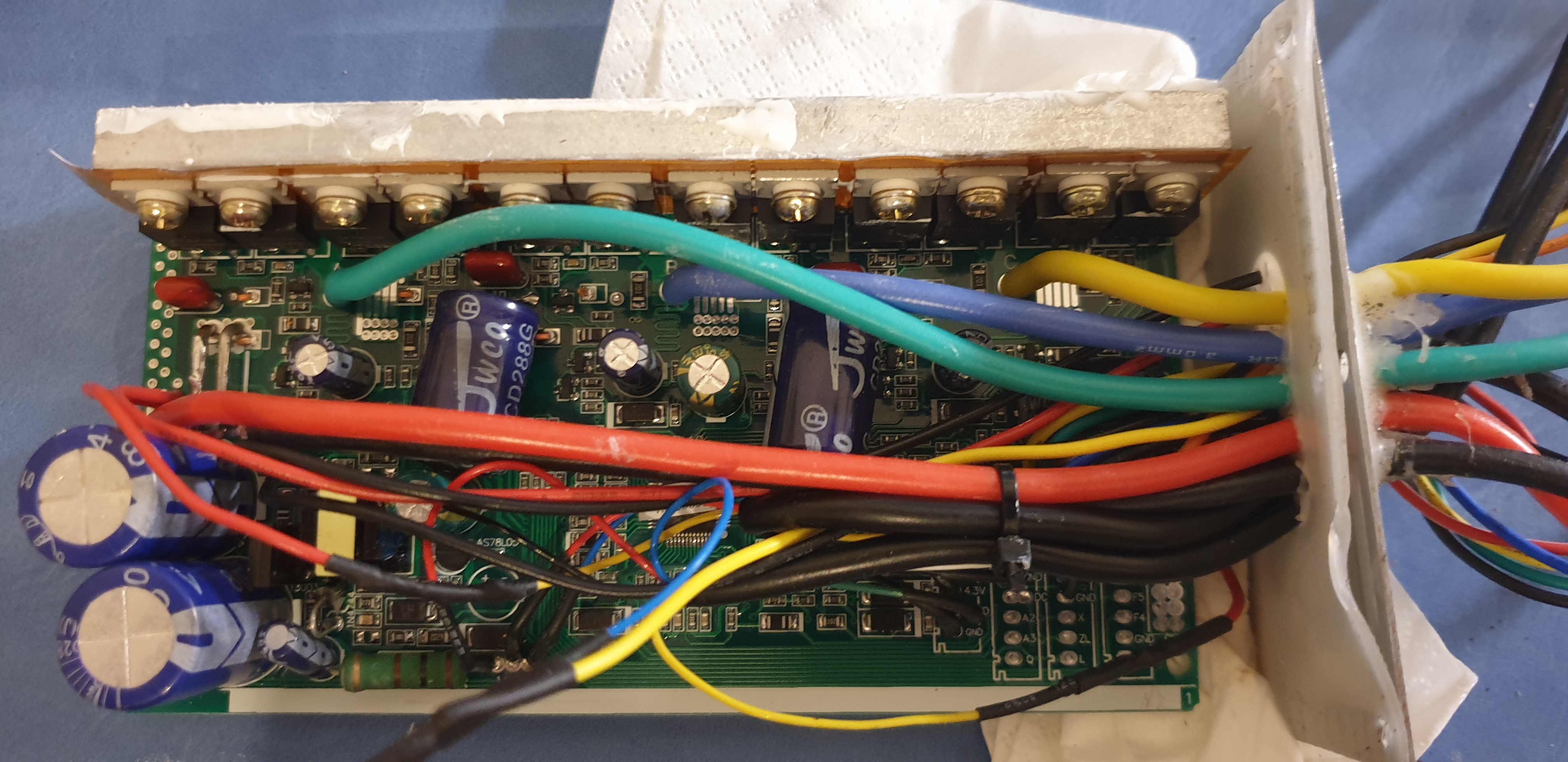

also, gut, die beiden Controller sind also nach außen versetzt worden und in die "Black BOX" verschwunden die VERTIKAL ans vordere Blech geschraubt und fixiert ist.
Die Kabel sind nach innen durchgeführt und mussten entsprechend verlängert werden. Zum Glück hatte ich die gleichen Controller vorrätig und habe mich dessen bedient (gleicher Querschnitt und gleiches Material). Es handelt sich hierbei eher um Aluminium Kabel bzw, ein Gemisch aus ALU und Kupfer, also CCA Kabel (reines Kupferkabel [99%] ist OFC Kabel). Diese lassen sich besser löten sind aber von der Leitfähigkeit nicht soo gut.

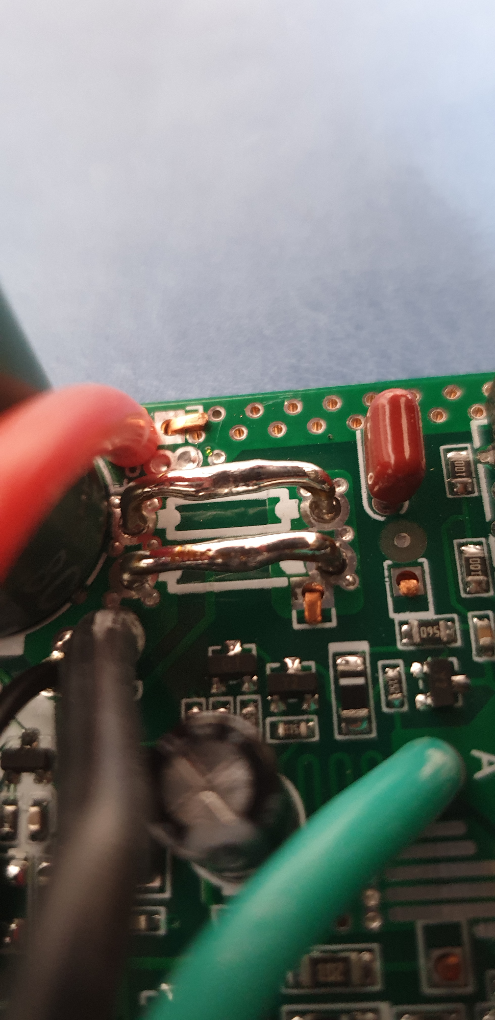

Ich hatte es mehrfch mit pressen / quetschen oder crimpen versucht aber vergebens. Meist ist professionelles Werkzeug teuer und auch die Hülsen, Stecker, Verbinder sind mangelhaft und halten nicht mal bei niedriger Zugfestigkeit. Löten hat den Nachteil des höheren elektrischen Widerstands aber egal ob löten oder crimpen, darüber kann man streiten.
Im übrigen sind die Controller auch gelötet d.h. der Drahtwiderstand wurde verdickt. Dadurch wird die Ausgangsleistung minimal erhöht, welches sich auch minimal auf die Endgeschwidigkeit auswirkt.

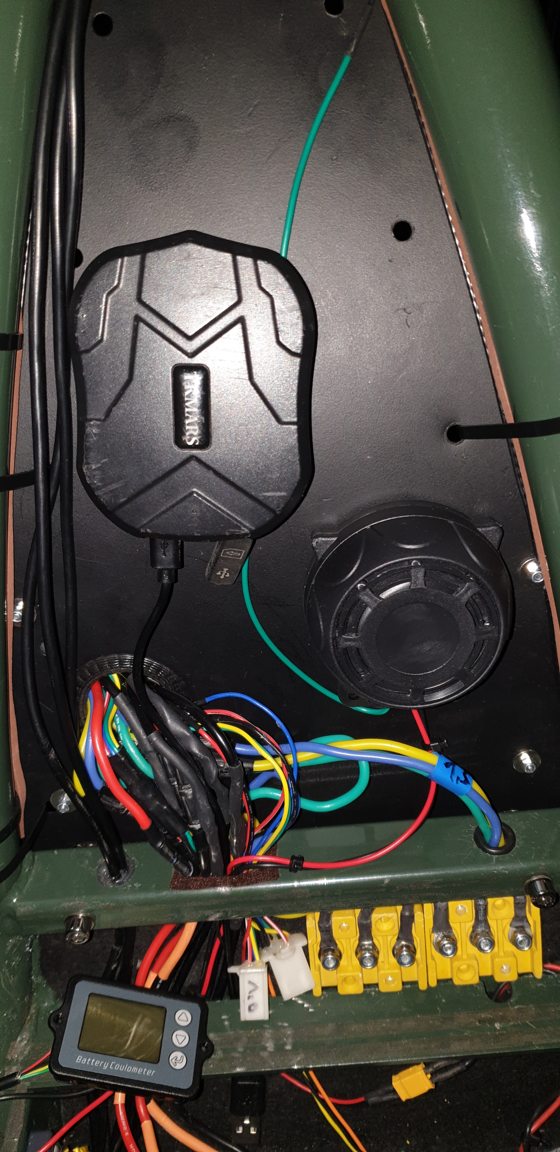

Der Blinkerpieper wurde durch auftrennen der Kabelverbindungen einfach per Klemmschuhe an das Massekabel und 2x Plus angeklemmt. Die Lautstärke lässt sich über ein Potentiometer steuern.

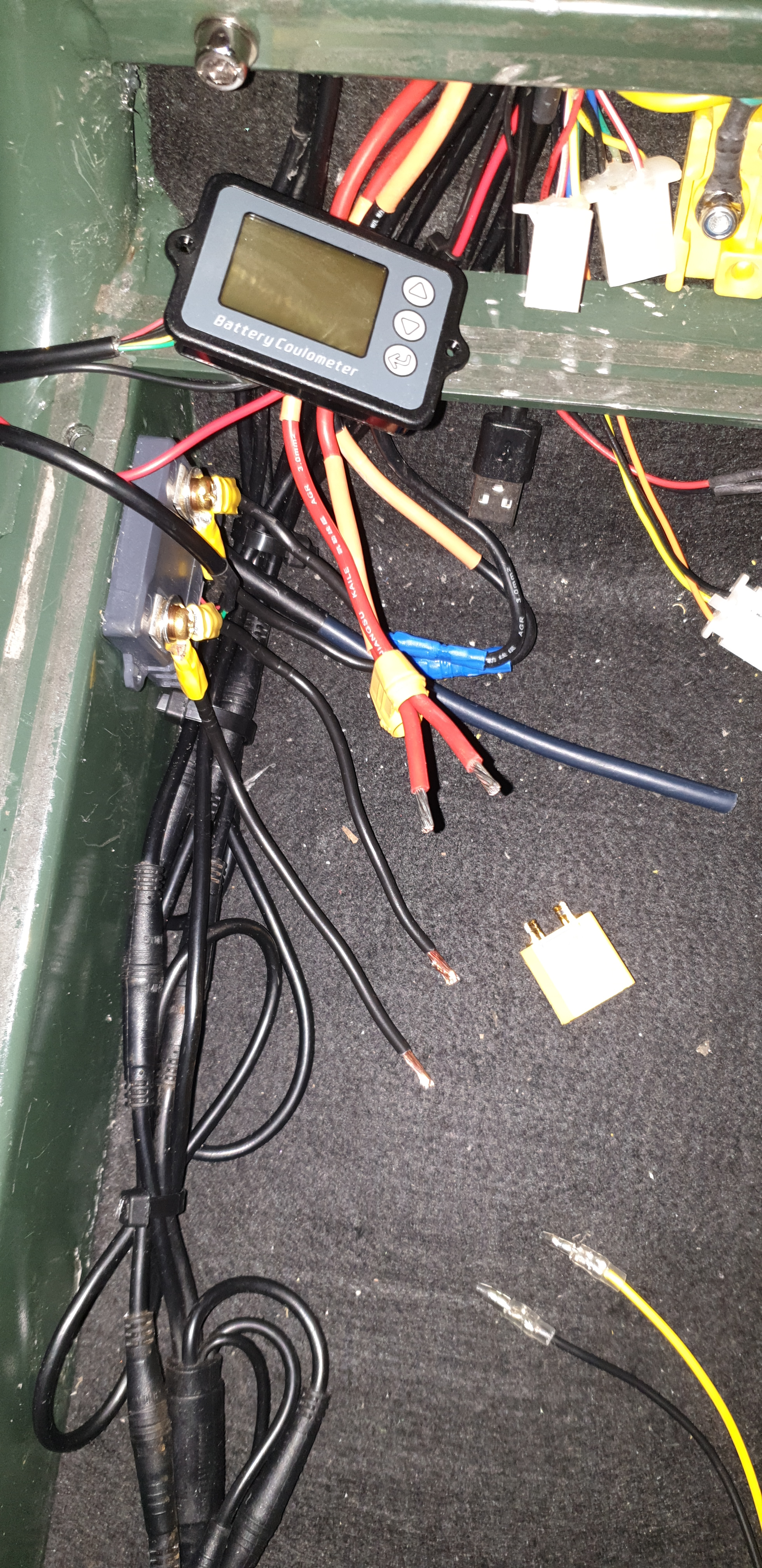

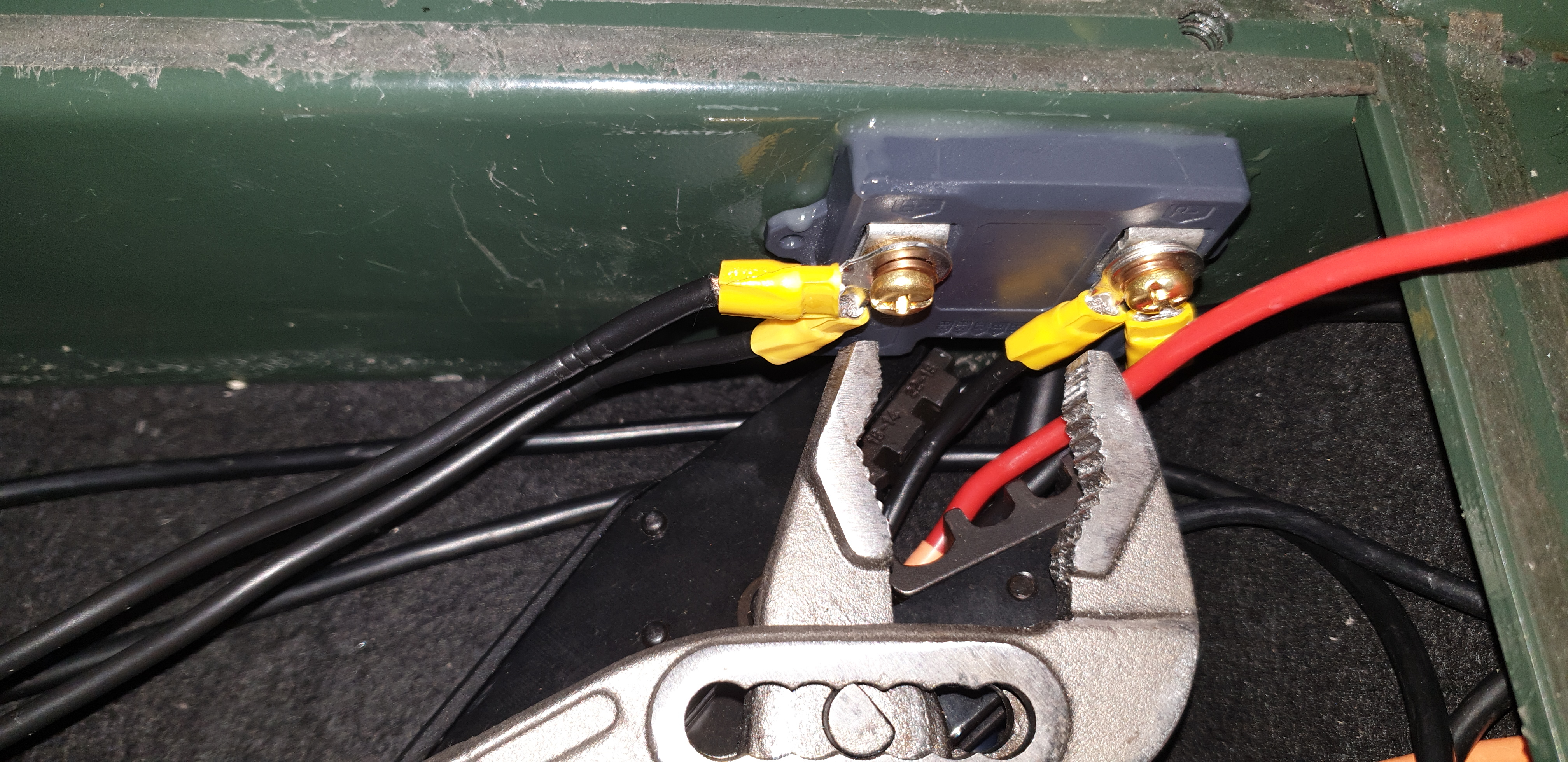

Dann wurde zur Leistungsmessung der SHUNT befestigt. Dafür eigent sich sehr gut die Aussenwand des Stahlrahmens (Wärmeableitung). Ich hatte mich hierbei für 2-K-Epoxidkleber (extrem belastbar) entschieden, weil das Bohren erneut wieder eine Schwachstelle für die Durchlässigkeit von Feuchtigkeit verursacht hätte.
Nachdem Alles soweit verlegt, verlötet und befestigt war, sah das Ergebnis vorläufig dann so aus:

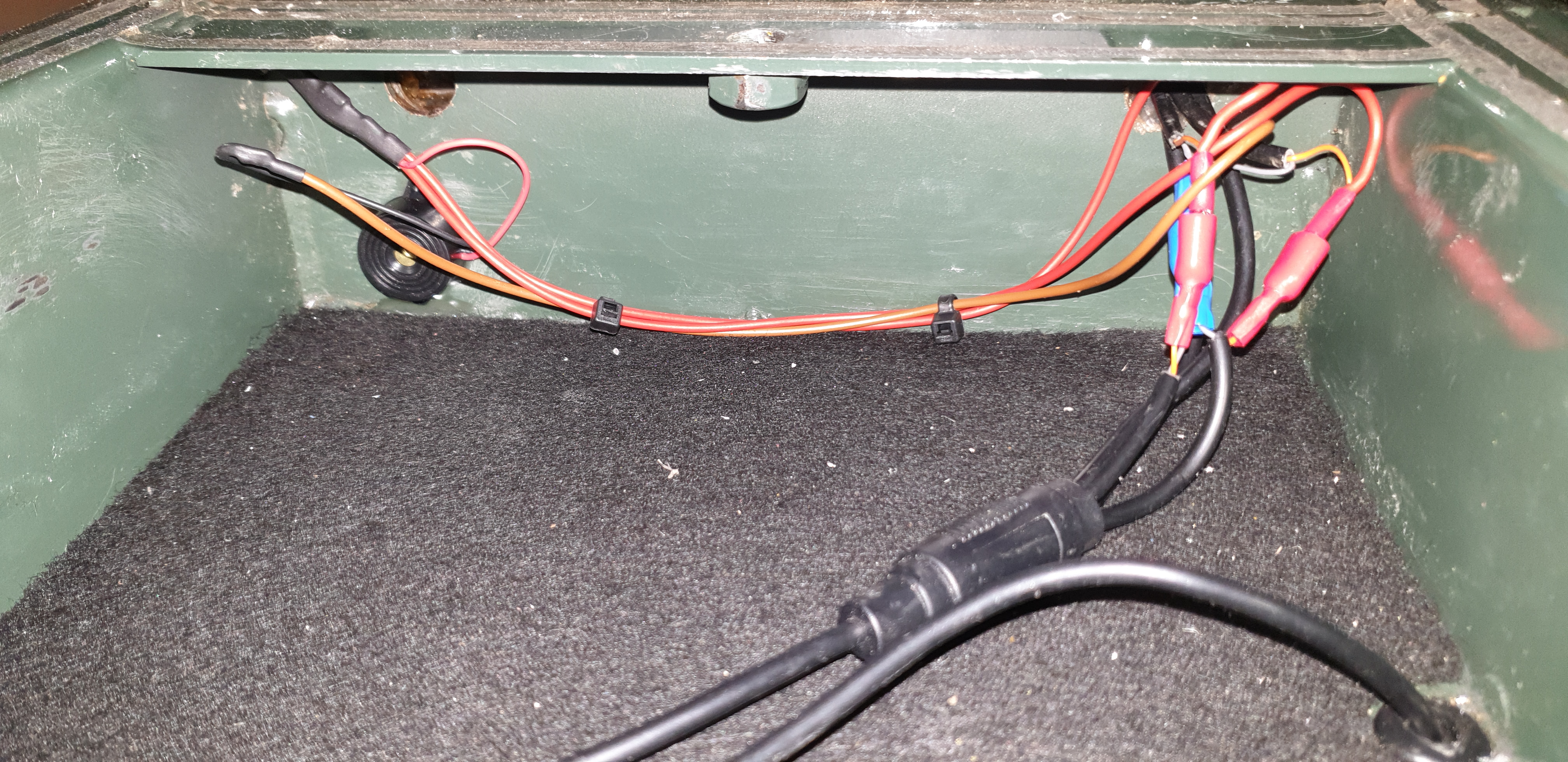

Der GPS-Tracker, Alarmanlage wurden vorseitig unter das Blech befestigt und bekommen über den zweiten XT-90 Ausgang und den 12 V Converter des Akkus permanent Strom. Der andere 12 V Converter dient den 2x USB-C Anschlüssen.
Mit dem Y-Stecker wurden über den SHUNT beide Controller miteinander verbunden und gehen zum ersten XT-90 Ausgangs des Akkus.

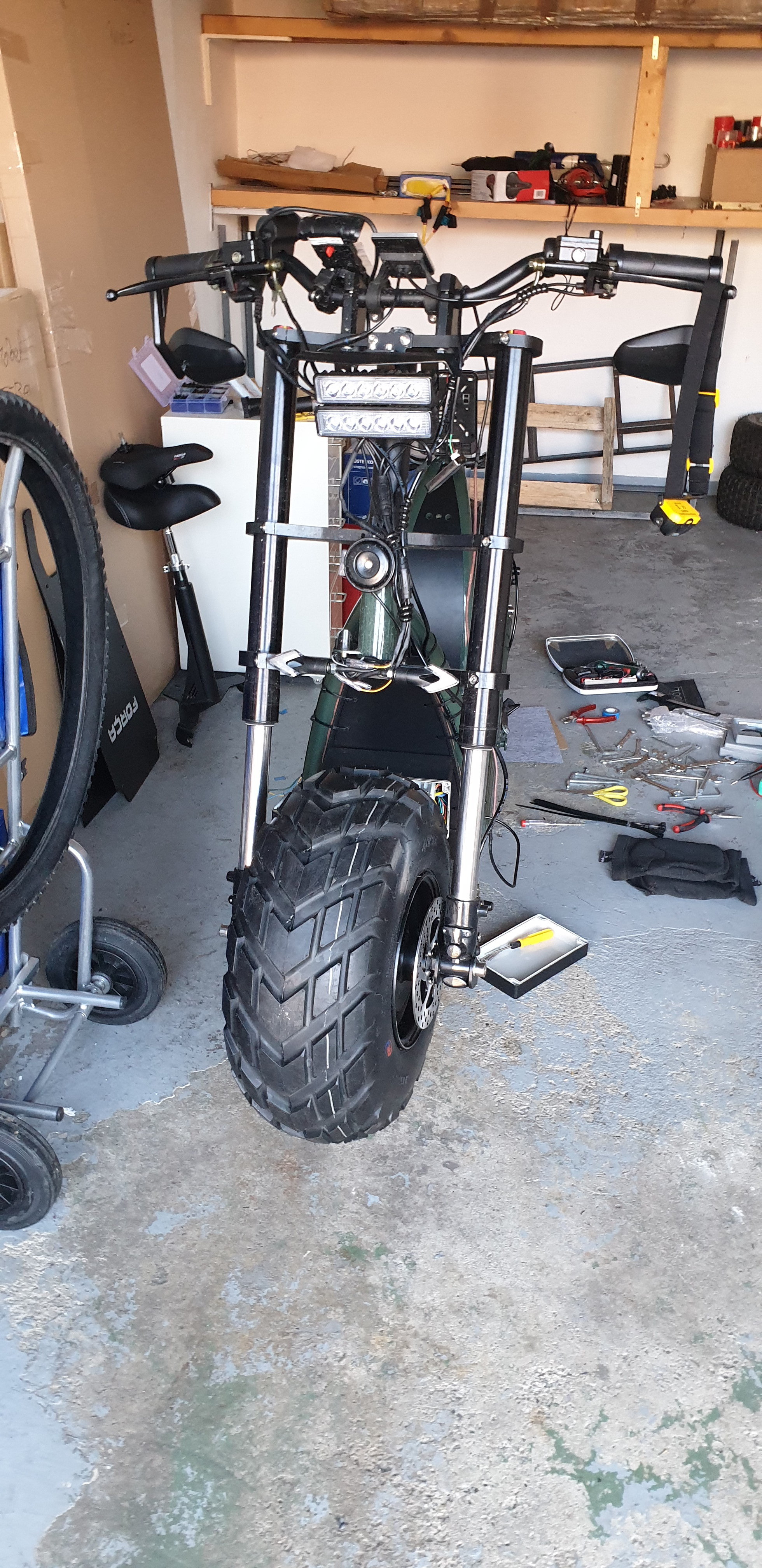

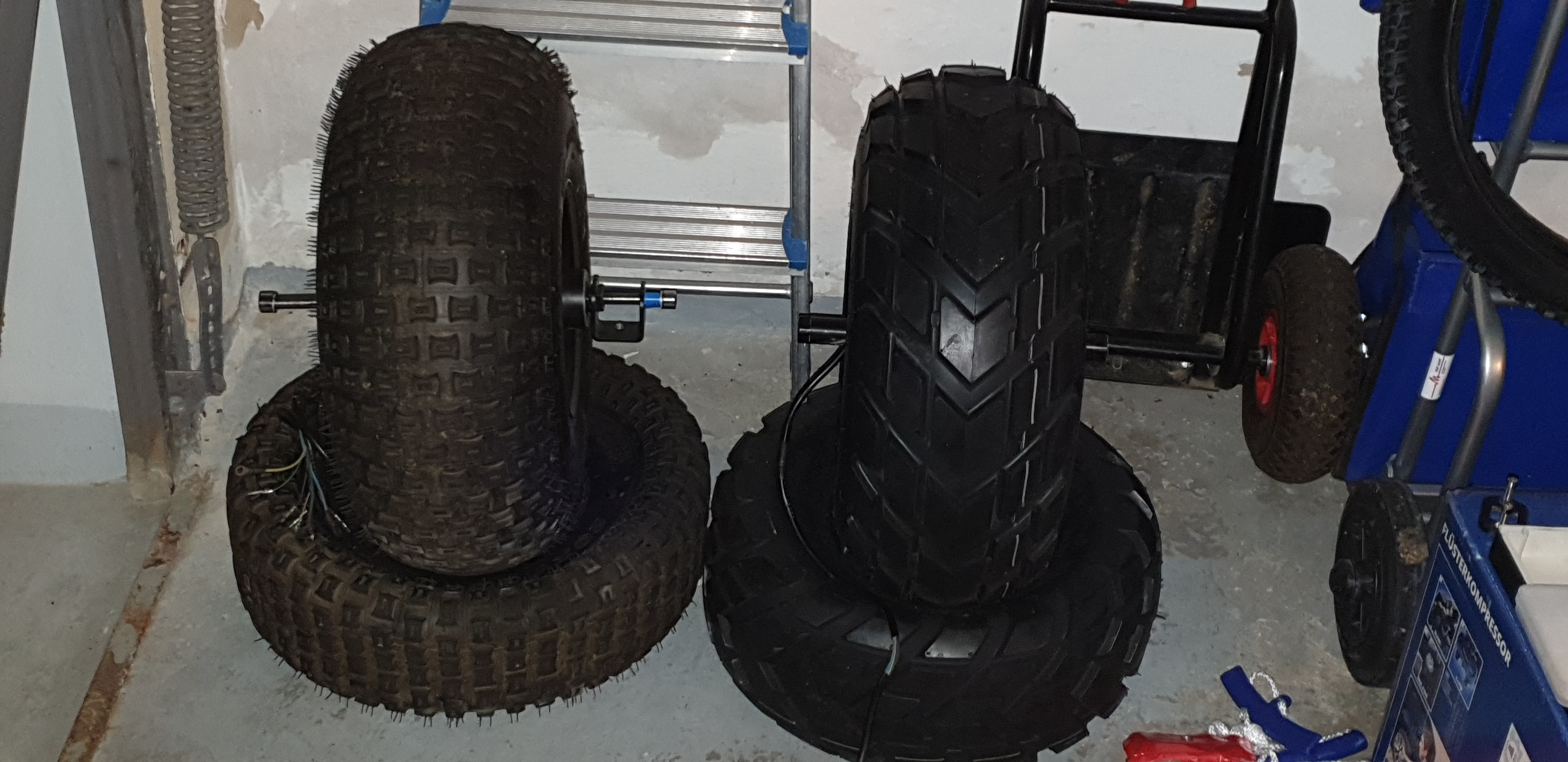

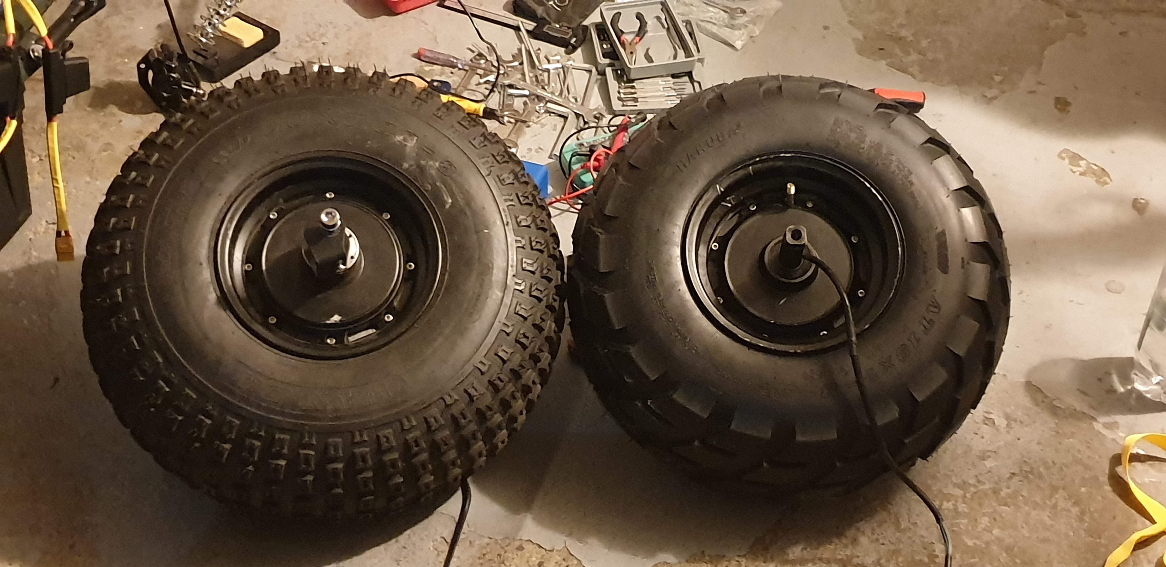

Der Reifenwechsel, der sich als extrem mühseelig gestaltet hat (ATV QUAD Reifen per Hand zu wechseln ist Blut und Schweiß), ist erfolgreich gelungen. Pro Reifen 1 Stunde Arbeitszeit muss gerechnet werden. Am besten geht es mit Löffelwerkzeug, Seife, Zugseil mit Ratsche, Kompressor etc.
Die alten OFF Track Reifen waren für die Straße zu laut und ungeeignet. Ich habe mich also für ein Straßenprofil entschieden, das weniger Rollwiedertand hat und leise ist. Wie sich dieser auf nasser Fahrbahn verh#lt, wird sich in Zukunft zeigen.
Analog zum Reifenwechsel wurde auch neue Bremsscheiben, sowie die Bremsbelege erneuert.

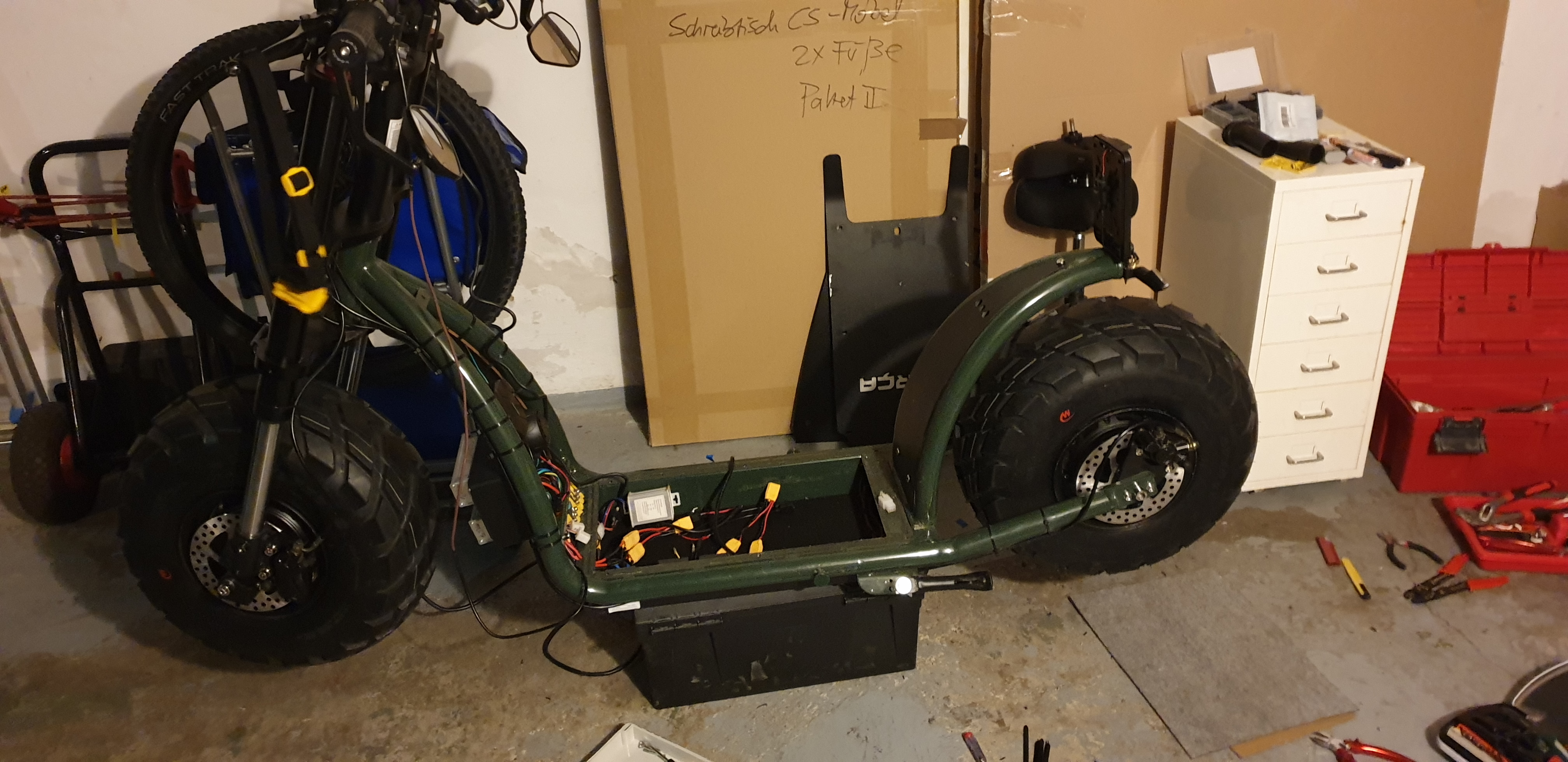

Nachdem soweit alles montiert war, sah der Knumo II nun so aus:
Es wurden die Highsider Spiegel, Blockfrontleuchten und Blinker hinzugefügt, ausgetauscht und angeschlossen

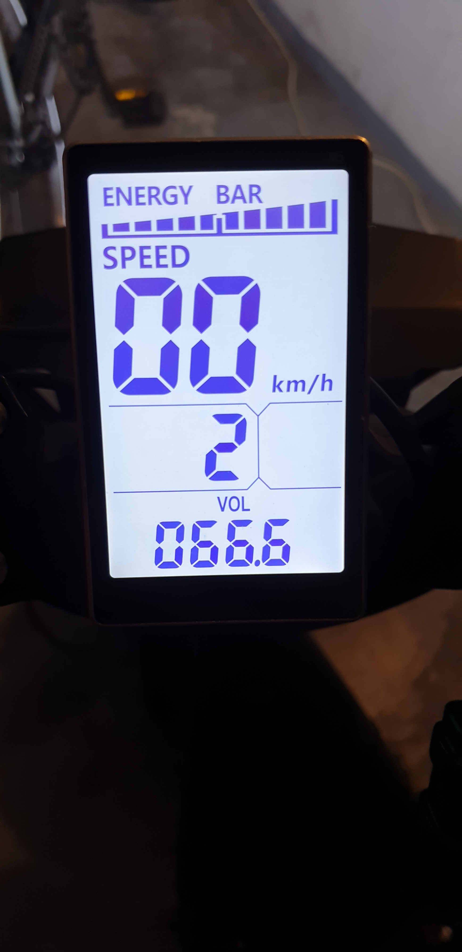

Der erste Test mit der alten 20Ah Batterie verlief leider nicht ad hoc so ganz wie erhofft. Es trat eine Fehlermeldung auf, die besagte, dass ein Kommunikationsfehler (Steuergerät) vorlag. Dafür hatte ich eigens einen neuen Tread erstellt:
viewtopic.php?f=17&t=29372&p=262172#p262172

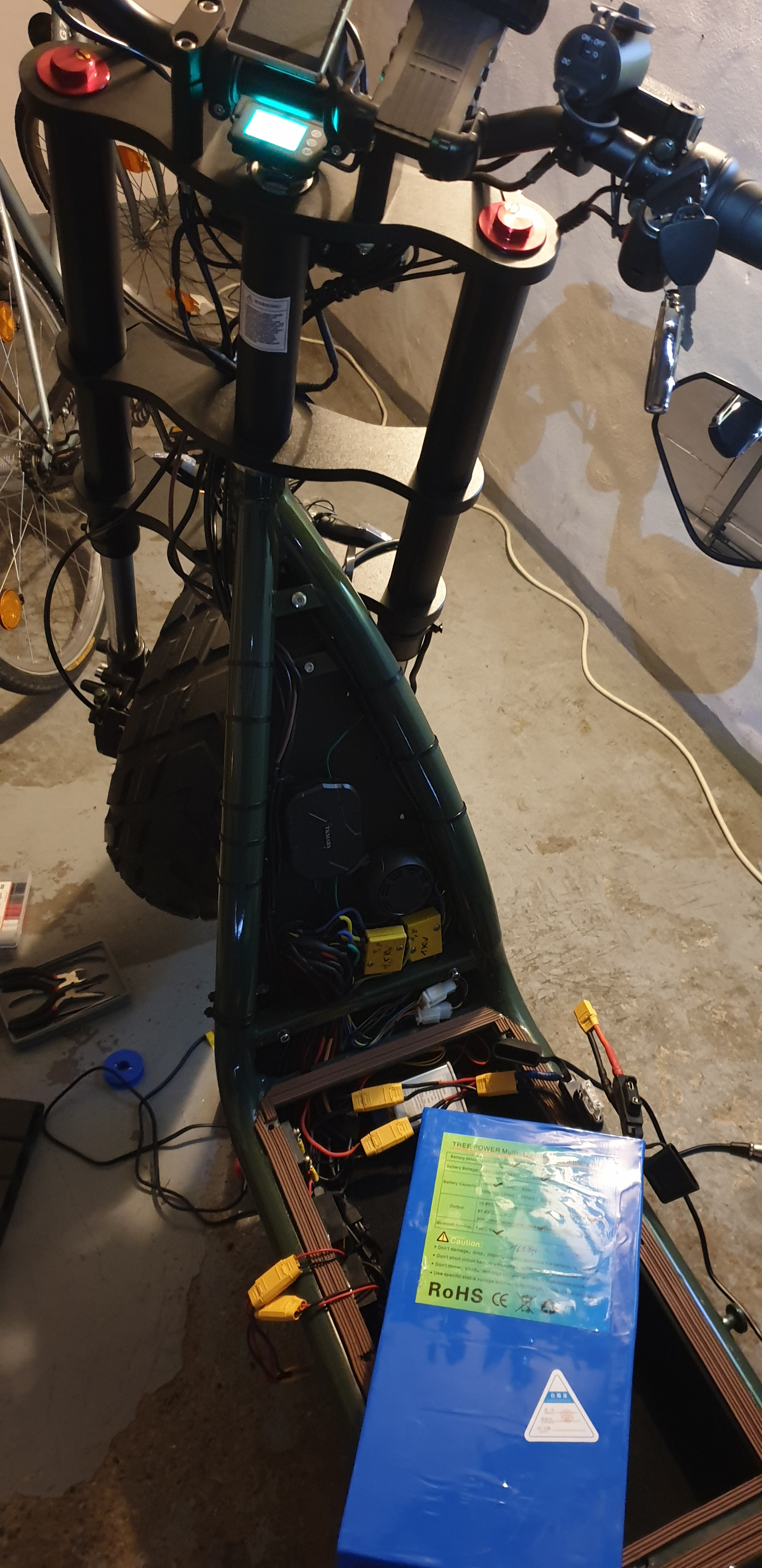

Nach einkreisen (eruieren) der Fehlerursache (ging relativ schnell), hatte ich kurzum den 1.5KW Controller getauscht / ersetzt, denn der war irgendwie offenbar für einen anderen E-Scooter bestimmt.

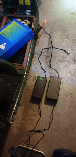

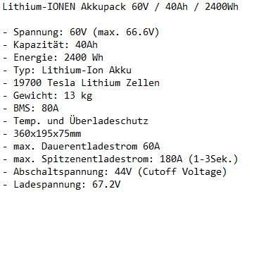

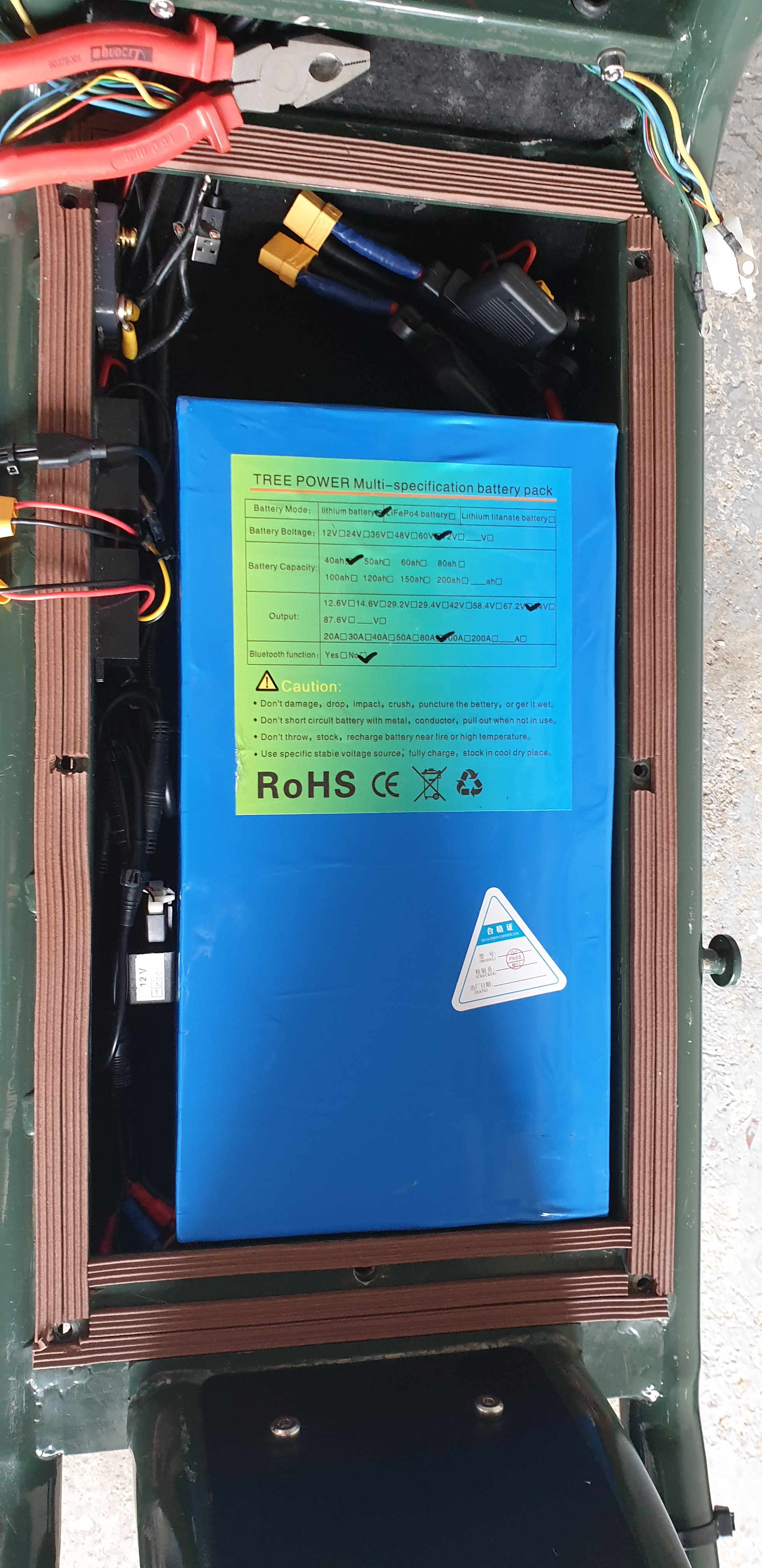

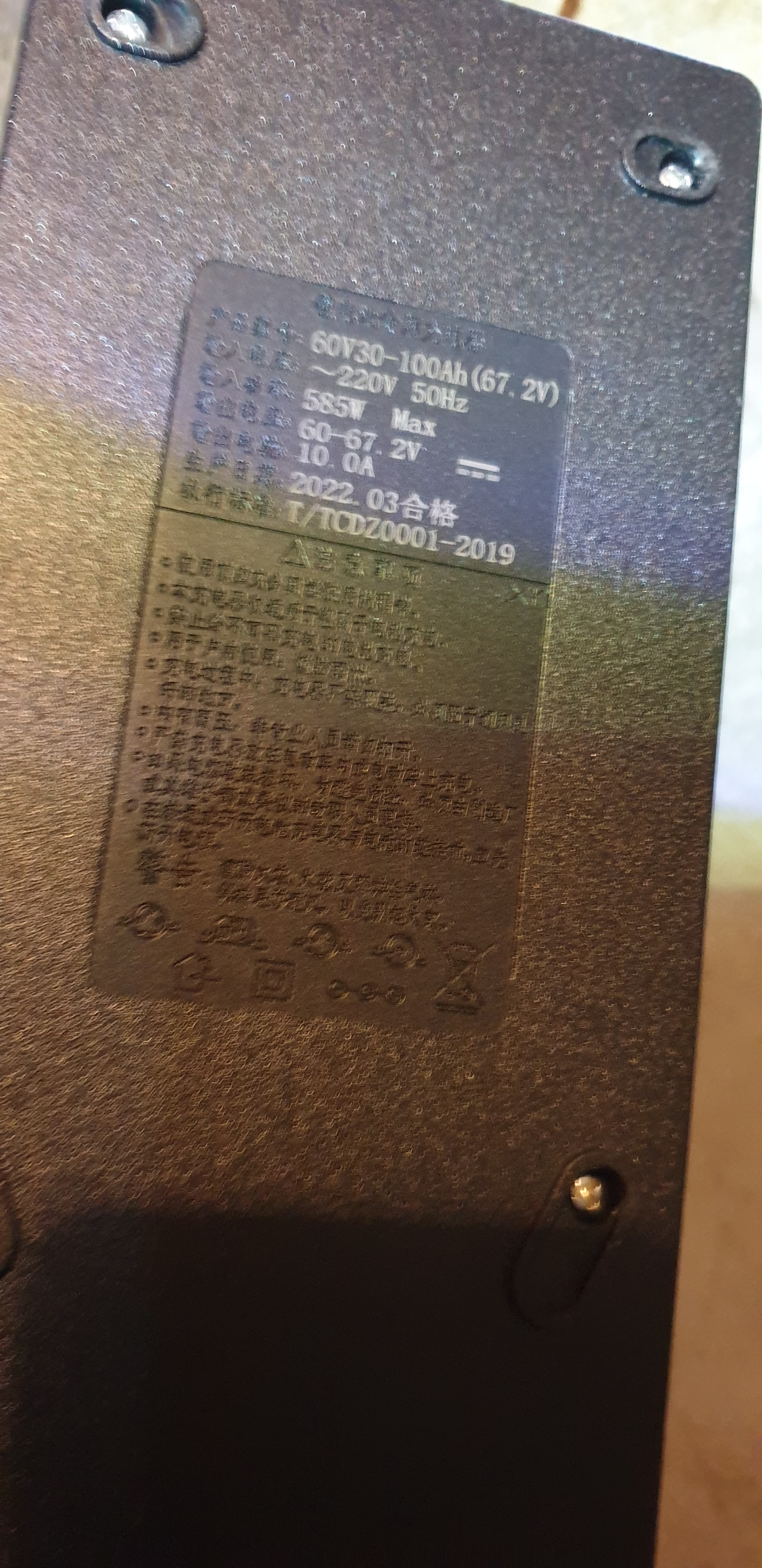

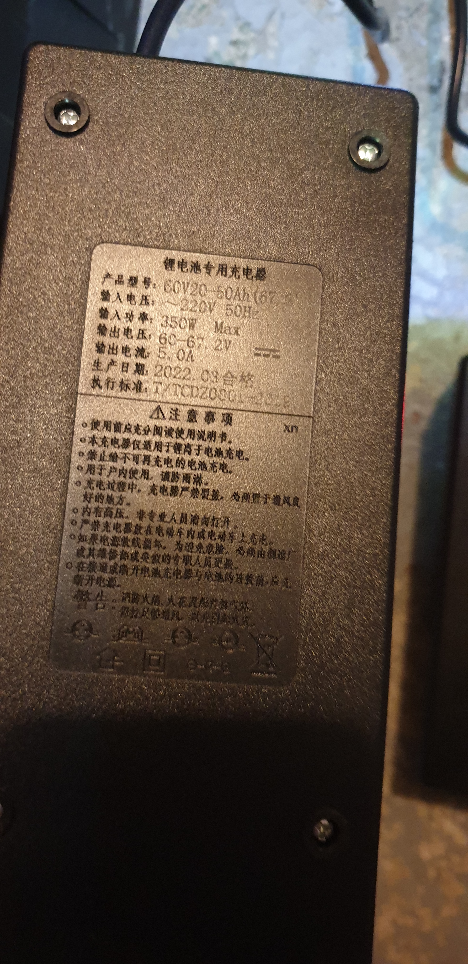

Nach ca. 8 Wochen hatte ich dann endlich meinen DIY Lithium-ION Akku mit 60V/40Ah/21700/16p8s/80A BMS Tesla Zellen und einen 5A und 10A Charger inkl. 3 Jahre Garantie erhalten. Dieser lädt auf max. 66.6Volt mit dem 5A Charger innerhalb von 7-8 Std. bzw. dem 10A Charger innerhalb von 4 Stunden. Da nun bekannt ist, dass ein Akku IMMER langsaammm geladen werden sollte, hatte ich bislang den 10A nur testweise verwendet. Funtkioniert einwandfrei!
Yup, die Wanne ist nun sehr gut ausgefüllt und ehrlich gesagt: Mehr passt da nun wirklich nicht rein. Ich hatte es auch mit dem 16p9s (45Ah) versucht, der minimal teurer gewesen wäre (600 Euro) aber der wäre auch breiter gewesen. Länger: JA Breiter: NEIN. Es entspricht jedoch nicht den Spezifikationen.
mit beiden 5A / 10A Chargern (XLR-Stecker):

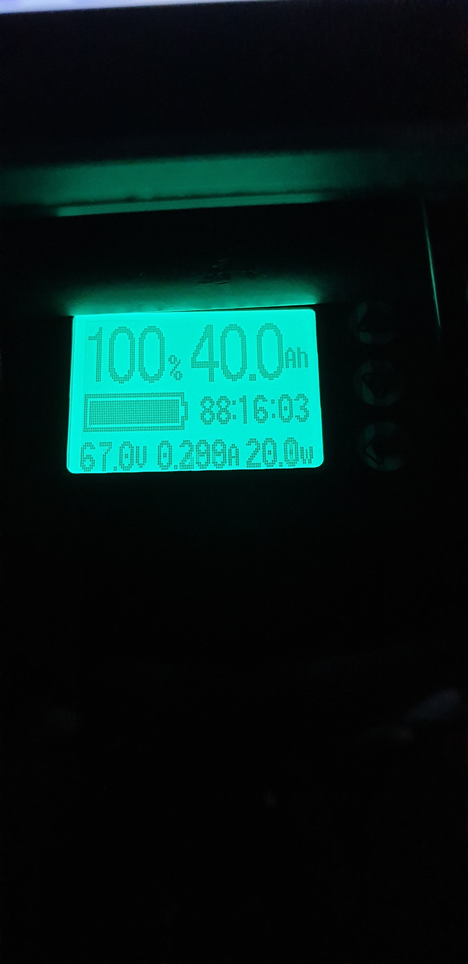

Hier einige Leistungsdaten vom 40Ah Akku:

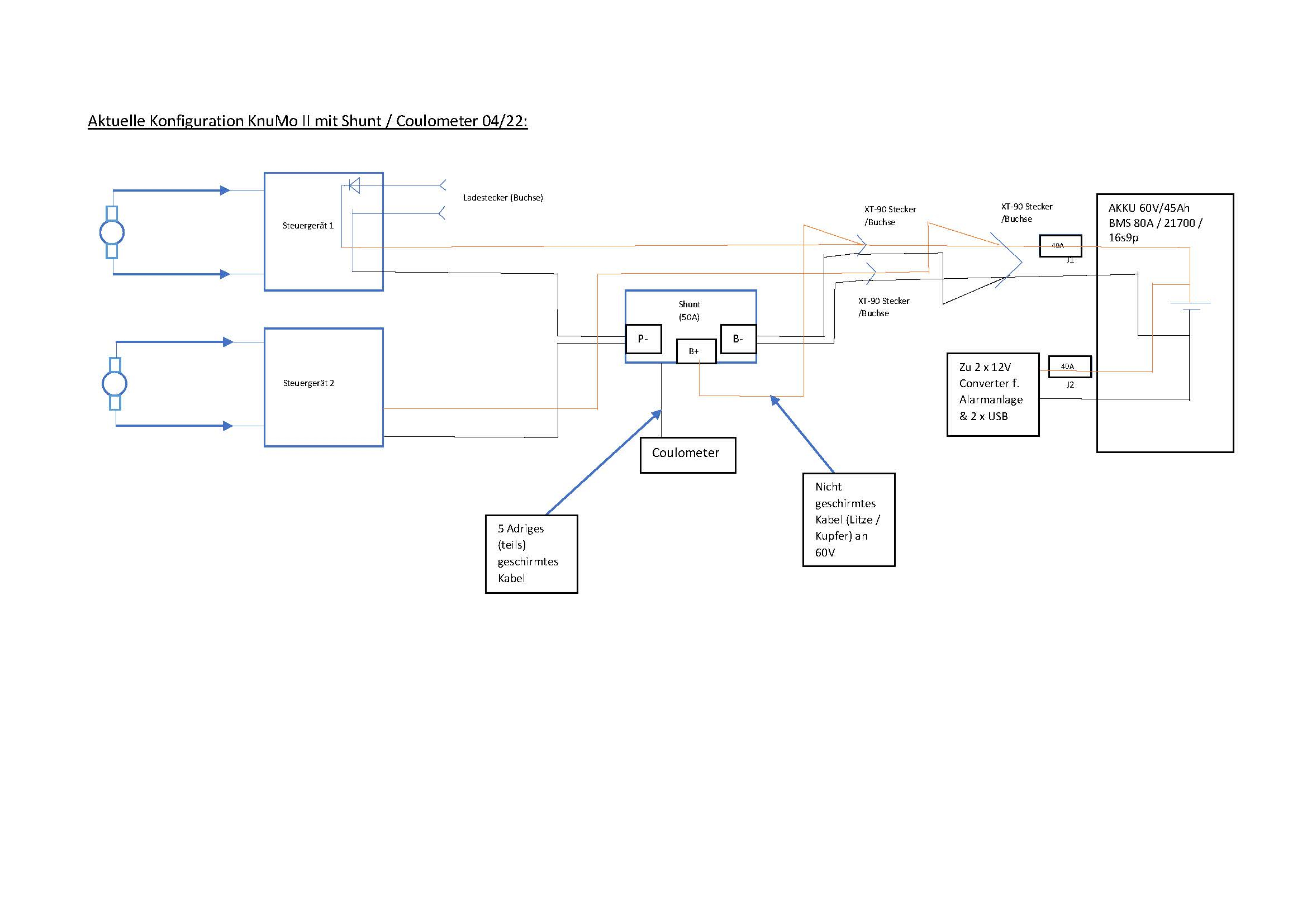

Der "ultimative" Schaltplan zu meinem Aufbau:
An der KOnfiguration hat sich bis jetzt geändert: 2x 80A Sicherungen pro Batterieanschluss und 40Ah anstatt 45Ah Akkupack.
Messdaten (aktuelle Leistungswerte [nicht Leerlauf] über das Coulometer) vom Knumo II folgen...

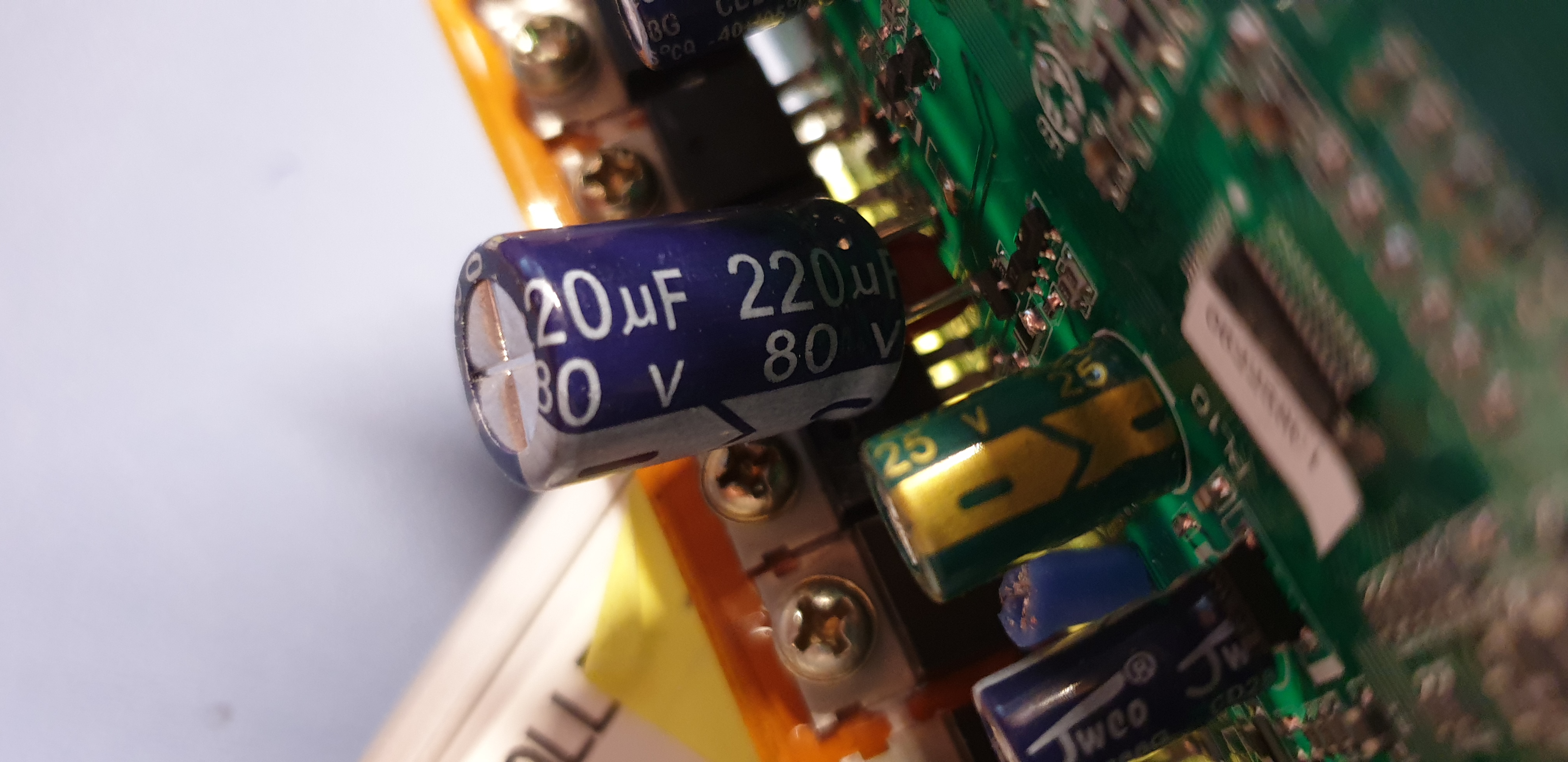

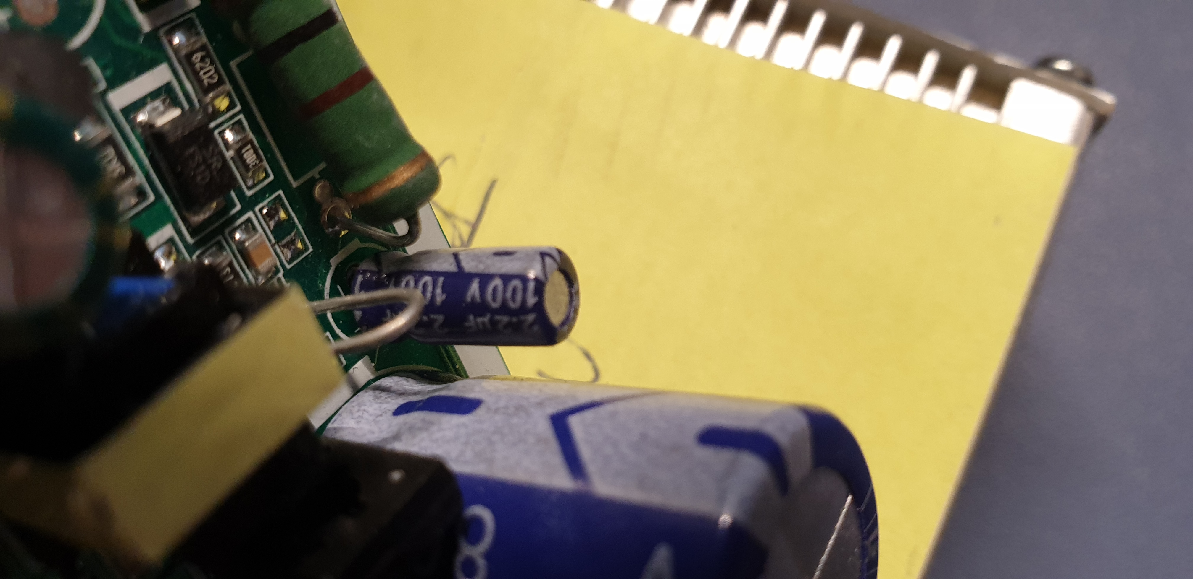

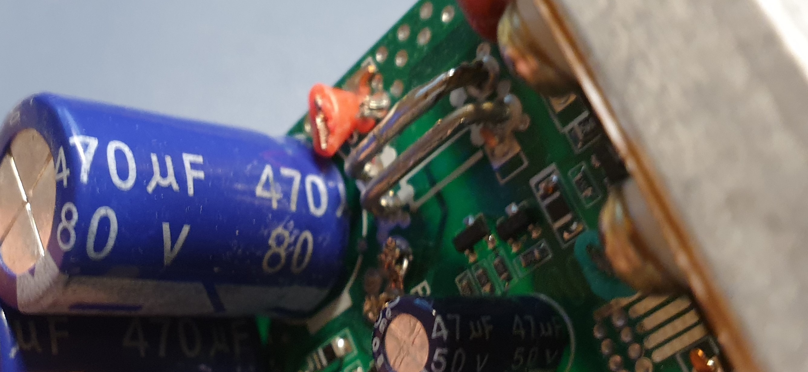

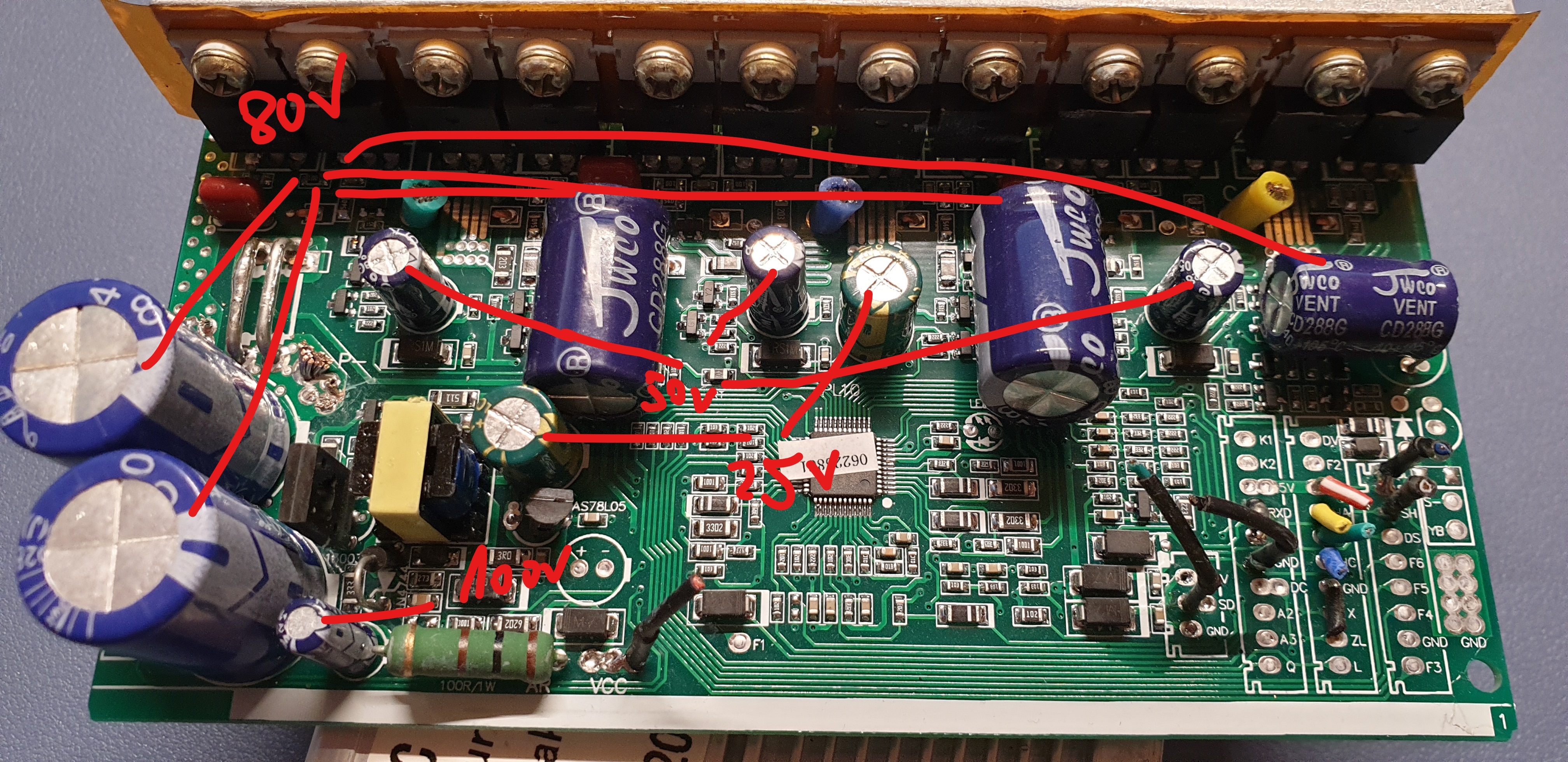

Ja, müssten diese 6 (bei mir) sein:
Die Eingangskondensatoren zumindest haben 470µF. Bei den anderen muss ich nochmal schauen. Wenn da 60Volt drauf steht, dann kann man noch +20% Toleranz drauf legen. Da der SXT auch bis 70Volt überlädt (warum auch immer - kann man wahrscheinlich per BMS steuern), kann dieser bestimmt auch max. 72Volt ab. Ich war schon kurz davor einen weiteren Testakku zu bestellen.
Lötzinn vom Shunt holen :o :roll: Du meinst den vorrübergehend nicht angeschlossen haben? Sind doch nur die Minus Kabel von den Controllern und Batterie angeklemmt.
KLAR HOBBY. Ein sehr interessantes Hobby, das ich jeden empfehlen kann, der sich für die physikalischen, elektrotechnischen und mathematischen Zusammenhänge interessiert. Mit 60km/h holste jetzt mal nicht die Butter vom Brot :mrgreen: Für mich viel zu langsam. Man muss natürlich immer noch die Toleranzen berücksichtigen. GPS gemessen sieht es meist dann doch anders aus und danach richte ich mich eigentlich. Ich rechne immer -5kmh, also effektiv 55kmh. Der Vorteil ganz klar: Diese Geschwindigkeit wird aber für zumindest 30km Reichweite beim neuen Akku gehalten, bis diese dann lannggssam abfällt.
An andere Controller bestellen, dachte ich auch zwischendurch mal. Der Haken ist: Da ich nur und ausschließlich im DUAL MODE fahre, sind beide Steuergeräte per Y-Weiche verschaltet und ob das bei allen Controllern einfach so unterstützt wird, mag ich bezweifeln. Da ich keinen Schaltplan habe, eher schwierig. Die werden auch nicht mitgeliefert (Mist!).
Meinste nicht, wenn ich noch ein Drahtwiderstand einlöte (die vorhandenen hatte ich bereits verdickt), dass dadurch nicht nochmal +3kmh resultieren?
nein genau das meine ich eben nicht, was willst du mit noch mehr A ? ampere heißt nicht du fährst schneller, ampere heißt du erbringst mehr kraft, du kannst steilere berge rauffahren, du kannst dich durch sand wühlen, du kannst mehr gewicht auf den roller bringen und kannst die geschwindigkeit halten mehr aber nicht.
im gegenteil, lötest du da zusatzdrähte ein kannst du dir den controller zerschießen im schlimmsten fall, im weniger schlimmen fall bringst entweder den controller zum abschalten oder das BMS zum abschalten.
ein reales beispiel:
ich habe das bei meinem controller gemacht, zusatzdraht rein. hurra... sage und schreibe 43 A wahnsinn oder ?
was hat mir das gebracht ? gar nichts. es ist folgendes passiert: ich konnte nicht mehr normal anfahren. der scooter ging sofort aus. ich musste durch akkutrennung neustarten. anfahren war nur noch ganz ganz langsam möglich bis ich so ca. 15-20 km/h erreicht hab. erst dann konnte ich von da ab vollgas geben. dann zog er zwar schweinisch an, die beschleunigung hatte schon was von einem motorrad aber das wars auch. dann ging es bis zur endgeschwindigkeit von 48 und das wars. mehr nicht. die 48 km/h hatte ich aber auch schon vor dem draht einlöten. ausser beschleunigung hat es gar nichts gebracht. vor allem kann man so nicht anfahren wenn sofort der controller abschaltet bzw. das BMS. den draht wieder raus und er reagierte wieder normal beim anfahren ohne abschalten.
was aber wirklich was brachte und das sag ich jetzt noch mal, ist einzig und alleine die erhöhung der spannung. die spannung aber kannst du nicht einfach so erhöhen wenn der controller nicht angepasst wird weil der sonst in rauch aufgeht. vergiss in dem zusammenhang tolleranzen. du willst doch nicht mit der gewissheit rumfahren und nicht wissen wann der controller abraucht weil du die kondensatoren in einem ungewissen toleranzbereich betreibst. lieber doch in dem wissen fahren du hast das system auf die spannung korrekt ausgelegt und bist auf der sicheren seite oder ?
warum hab ich dir geschrieben wenn du die spannung erhöhst das du dann wieder etwas lötzinn vom shunt entfernen sollst ?
ganz einfach lieber wieder etwas beschleunigung einbüßen und dafür sicher schnell fahren als soviel power auf die leitungen und bauteile zu schicken das sie abrauchen. eine höhere bzw. zu hohe stromstärke belastet die bauteile zu stark und es entsteht zuviel wärme. wärme kann man auch ganz schlecht loswerden und wärme bringt halt den tot. also wenn man die spannung hochzieht die stromstärke lieber wieder senken um es nicht zu übertreiben. warum schmoren kabel durch ? jedenfalls nicht durch die spannung, durch die stromstärke. mal so als beispiel: du fährst mit sagen wir 35 A und 72 volt schneller in der höchstgeschwindigkeit als mit 42 A und 60 volt. beides ergibt ca. 2520 watt. hier belasten die 72 volt und 35 A aber weniger die bauteile. auch belasten weniger A weniger den akku weil viele A musst du ja erst einmal aus dem akku rausziehen können und auch ist es besser für die reichweite. ziehst du viel A raus ist auch schneller schluß. du willst ja lange schnell fahren und keine beschleunigungsrennen machen.
würdest du jetzt eine art dragster bauen ja dann würden dir nur mehr amperos helfen, je mehr je besser :mrgreen:

Also, nun betrachte ich mal meine Controller etwas genauer und muss feststellen, dass meine wesentlich höhere Werte haben, als das was Du angegeben hast bzw. bei Dir steht. Bei mir sind 5 kleinere drauf, die mit je 25-50V arbeiten (Niederspannung). Die lassen wir außen vor.
Dann habe ich 6 weitere, davon die beiden dicken Eingangskondensatoren mit je 80V, 3 liegende mit je 80V und noch so ein winzig Kleinen neben den beiden Dicken mit 100V
Nur Ersatzteil:
Lassen wir den kleinen 100V mal weg (sollte reichen), dann müsste ich 5 tauschen. Also, den µF-Wert behalte ich bei und erhöhe nur die Spannung?
https://www.amazon.de/Kondensator-axial ... C70&sr=8-5
https://www.amazon.de/Kondensator-radia ... ljaz10cnVl
https://www.amazon.de/AERZETIX-Bipolare ... NrPXRydWU=

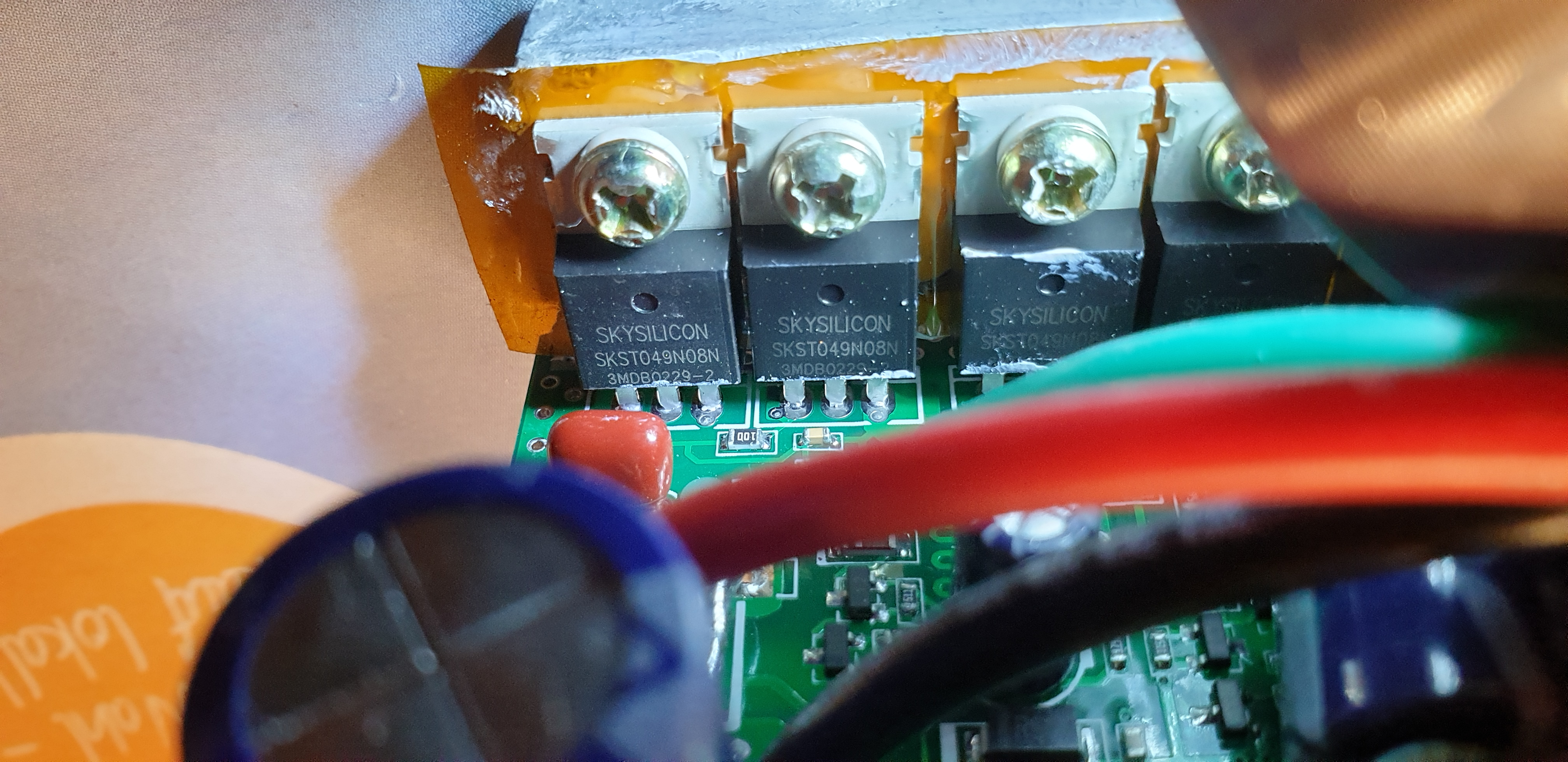

Wie bekommeich raus auf wieviel Volt die Transistoren (MOS-FETs) ausgelegt sind?
Dann bin ich aber zufrieden :D . Das sollte aber mit 72V - 75V gut aber funktionieren, auch ohne Toleranz.
Ich kann dann bei mir bei den Kondensatoren auf gesamt 100V erhöhen, damit er dann auch 84Volt abkann. Dann selbst würde auf dem Tacho 75kmh stehen abzgl. GPS -5kmh = 70kmh.
Selbst das würde nicht reichen. Danach gibt es dann erst wieder ein Akku mit 96V und 108V.
Erst bei oder ab 96V würde es interessant,denn dann bewegen wir uns um die 80kmh.
Bei dieser Geschwindkeit wird es mit der Reichweite aber auch wieder sehr eng (chronisches Problem der E-Technik :oops: :cry: )
Der max. Dauerentladestrom vom 40Ah Akku liegt bei: 60A, BMS ist mit 80A abgesichert, max. Spitzenentladestrom liegt bei: 180A (1-3Sek.)
Tja, kann der klassische E-BIKE M5 Tacho mehr als 60V? Muss ich nochmal nachschauen...
Beim ALI steht:
https://www.aliexpress.com/item/1005003 ... 3488%21rec
Voltage: 24/36/48/60 (Default36V)
naja, dann halt das z.B.hier:
https://www.aliexpress.com/item/4000141 ... 0571%21sea
Hat ein Arbeitsbereich von 40-90Volt (bei 48V).

jetzt sind wir auf dem richtigen weg :lol: genau ich meinte den shunt vom controller und nicht dem vom coulometer, ja hätte ich zuschreiben sollen was ich meine :lol:
also ja die verdickung auf dem controller bringt, also bei mir und bei dir ein paar km/h. bei dir sind es 3 bei mir waren es 2 km/h. wir suchen ja jedes einzelne km/h aber warum ich meine wenn du die voltzahl rauf setzt wieder etwas zinn abnehmen ist damit du die ampere-zahl wieder etwas senkst damit der motor nicht soviel wärmeentwicklung erzeugt. das musst aber du selber entscheiden. ich würde es als vorsichtsmaßnahme machen aber wie gesagt das entscheidest ja selber.
ja die fets, da ist ja eine kennzeichnung drauf zu sehen, da kannst nur über google versuchen herauszufinden was das für welche sind und so schauen ob du technische daten über die dinger findest die dir dann aufschluß gibt was die abkönnen. solltest du nichts finden ja dann muss es halt ohne gehen. du weisst ja wenn dann was hops geht sind es die fets. die werden dann gegen neue getauscht und dann sollte es wieder laufen. da wählst dann halt die passenden.
zu den kondensatoren würde ich noch sagen achte auf die baugröße der kondensatoren. die passenden werte zu finden ist ja nicht das problem. die dinger müssen aber von der baugröße noch auf das board passen und in das gehäuse :D ich hatte welche bestellt, die beiden großen neben dem shunt. sch..... die hab ich nicht mehr ins gehäuse gepasst. musste ich noch einmal zwei andere bestellen die von der baugröße gepasst haben.
ansonsten hast das richtig erkannt welche es sind und ja diese dann auf 100 volt und dann bist save für einen 72 volt akku. äh ja solltest dann noch mehr als den 72 volt akku wollen, ja dann hieße es wieder umbauen :lol: die kapazitätswerte würde ich so wie sie sind auch beibehalten. da bin ich raus wenn es darum geht würde man hier andere werte nehmen. da müsste ein elektronikfreak was zu sagen. da hab ich keinen plan in wie weit sich das auswirken würde.
also ich würde sagen, wenn du das so umgelötet hast und dann einen 72 volt akku erfolgreich drangehängt hast, was das jetzt an geschwindigkeit gebracht hat lassen wir uns einfach mal überrasche. die meinst soviel mehr würd da nicht weiter dazu kommen. ich sag da kommt was. ist schwer das schon genau festzulegen. ich weiss was bei mir passiert ist und das war schon ok so. damit kann man dann leben bzw. im verkehr vernünftig mitschwimmen ohne über den haufen gefahren zu werden. ich hab dabei festgestellt das autofahrer sich nicht mehr so genötigt sehen zu überholen. ich wollte über 55 kommen, im besten fall die 60 und dann bin ich ja auch schon zufrieden. noch weiter auf die spitze treiben will ich ja gar nicht. ich weiss aber das es ginge :D dann müsste ich natürlich auch auf einen 72 volt akku gehen.
eines hast aber auch schon richtig erkannt, die volt erhöhung wird reichweite kosten, da heißt es natürlich auch die richtge kapazität zu nehmen. wir wissen aber auch da ist die grenze der bauraum des akkufachs, bzw. die des geldbeutels was man da bereit ist auszugeben für die entsprechenden Ah :D beim akku wird der spaß ja ganz schnell teuer.
du hast den selben tacho den ich auch hab, den M5 ? ja nee den kann man zwar auf 60 volt einstellen aber das scheint der nicht abzukönnen, meiner ist bei 67 volt abgeraucht. fand ich sehr komisch aber ist so. der kann es wirklich nicht. ich dachte der erste ist einfach so kaputt gegangen. also noch einen gekauft, der ist auch wieder weggeflogen. also mit dieser 60 volt einstellung scheint da was nicht zu passen.entweder die beziehen sich wirklich nur auf 60 volt und ende aber auf keinen fall auf einen 60 volt akku. der hätte bei einem 60 volt akku mit seinen 67 volt nicht wegfliegen dürfen. hätte hätte fahrradkette :lol: also muss der mit vorwiderstand geschützt werden sonst raucht der ab. nimmst du einen anderen tacho der mehr kann dann denke daran das die dinger ein datenprotokol haben, heißt der muss die gleiche sprache sprechen wie der controller. der M5 hat UART2 also auch unsere controller, dafür musst dann den passenden tacho finden bzw. darauf musst du dann beim suchen achten das der das gleiche protokoll hat. ich hatte auch schon gesucht nach einem anderen tacho für den zweck aber wenn die protokolle vom verkäufer nicht genannt werden ist das doof. dann muss man immer nachfragen und hoffen das man da die richtige antwort bekommt. deswegen gehe ich dann lieber den weg über einen vorwiderstand zum schutz. den tacho für die geschwindigkeit braucht man ja nicht wirklich aber du musst schon ans menü ran zum einstellen der parameter ansonsten könnte man den tacho auch weglassen :D
