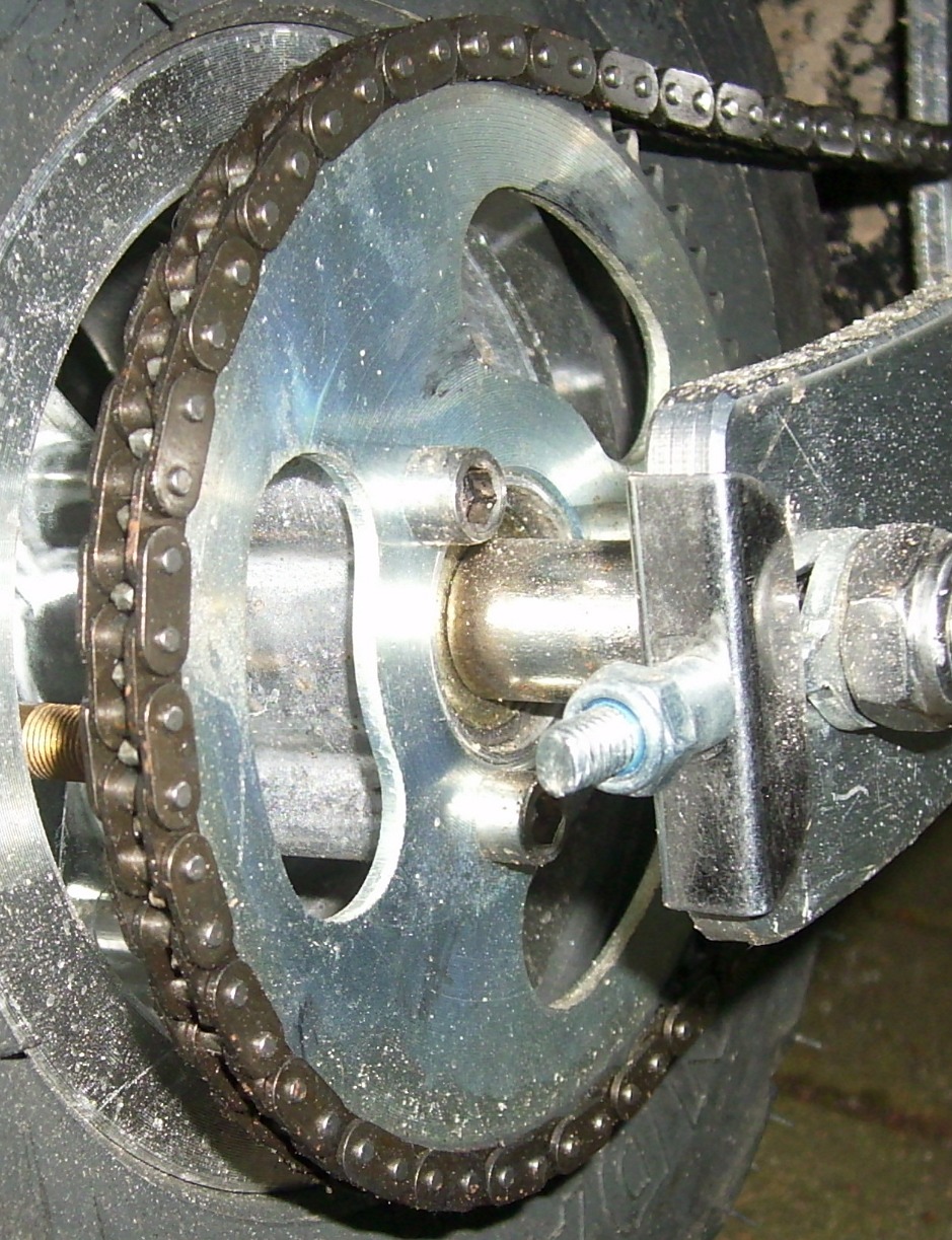

Hinten hat er 55 Zähne.

Das ist jetzt irgendwie ganz schlecht zu zaehlen - muss ich mal in Ruhe machen.tobi84 hat geschrieben:Hinten hat er 55 Zähne.

Aber es sind m.E. keinesfalls mehr als 55 Zaehne.
Dann koennte es nur am Reifendurchmesser liegen oder an einer Drehzahlbegrenzung
des Motors.

Vielleicht rechnet noch mal jemand nach - aber wenn ich nichts uebersehen habe,
dann sieht das so aus:
Reifenumfang an Laufflaeche gemessen: 81cm
Nenndrehzahl Motor: 3000u/min
Uebersetzung: 13:55
4,23 Umdrehungen des Motors entspricht einer Umdrehung des Hinterrads
3000/4,23 = 709,22
709,22 Umdrehungen des Hinterrads pro Minute
Das entspricht 574,47 Metern Fahrstrecke pro Minute
Das entspricht 34468,09 Metern - also 34,5km/h
(Theoretisch und im Leerlauf)
Ich habe die Motordrehzahl nicht nachgeprueft, denn die
errechneten Werte stimmen ja ziemlich genau mit den realen
Werten ueberein.
Daraus folgt: schneller als 34km/h wird das Ding nur mit anderen
Ritzeln. Denn der Motor wird nicht ueber 3000 Touren drehen.
Da er unter Last genauso schnell dreht wie im Leerlauf, sind ganz
offensichtlich noch Leistungsreserven da, die man mit einer anderen
Uebersetzung nutzen koennte.
Mit einem 52er Kettenrad hinten sollte man genau 45km/h erreichen
koennen. aber will man das ?
Vermutlich wirkt sich das dann aber auf die Steigfaehigkeit aus - was
mir aber egal waere. Hier gibts keine Berge....

Du meinst bestimmt ein 42er?
Re: Mach 1 / 6B - 1kW/48V - 45er StVO-Version - reale V-max
Und falls ich mich nicht verrechnet habe sind selbst mit der Rennübersetzung ( 11 und 44) nur 36,45 Km/h drin.
Ich denke um die Steigfähigkeit zu testen werde ich mir die mal bestellen und anpassen.
du hast natuerlich recht - 42 und nicht 52 zaehne muessen es hinten seintobi84 hat geschrieben:Und falls ich mich nicht verrechnet habe sind selbst mit der Rennübersetzung ( 11 und 44) nur 36,45 Km/h drin.
dann waere man ziemlich genau bei 45km/h
aber 11:44 ist das gleiche wie 13:52 - naemlich 4
bringt also beides nur 36km/h
42/13=3,23
3000/3,23= 928,79
928,79*0,81=752,32
752,32*60=45139
==45,14km/h
Gibt es ein 42er Kettenrad ?
In dünn ist 55 glaub das Kleinste.
Ich habe leider nicht mal ein 13er vorne.
Deshalb werd ich es mit dicker Kette mit 11 vorne und 44 hinten versuchen.
Wenn das die 3- 4 Km/h bringt, und die Steigfähigkeit nicht allzusehr leidet bin ich dann zufrieden.
