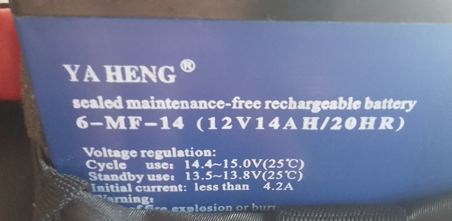

nach dem ich mein Ladegerät wegen des selben Phänomens wie der Threatersteller gewechselt habe funktionierte das für 10 AKkuladungen.
Seit Donnerstag tritt der Fehler erneut auf.
Es schaltet einfach nicht mehr ab, vermutlich lädt es so lange bis es zum Thermal Runaway kommt.
Ich habe mal etwas gemessen:
Ladeschluss gemessen ist bei 58,2V (14,55V pro Akku) danach steigt die Spannung nicht mehr weiter an.
Das einzige was dann noch passiert, ist eine Erwärmung der Batterie.
Trennt man das Ladegerät für einigen Minuten vom Netz und schließt es wieder an, dauert es keine 30 sec. und es schaltet ordnungsgemäß auf Erhaltung ab.
Die Erhaltungsspannung beträgt 54,6V (13,65V Pro Akku)
Die Akkus habe ich einzeln gemessen, nach ca. 30min Erhaltungsladung. Alle Akkus haben gleichmäßig 13,64V bis 13,65V.
Ich habe mal die Spezifikationen des Akkus abfotografiert:
Erhaltungsbetrieb (13,5-13,8V) und
zyklischen Betrieb (14,4 - 15V)
Demnach sind die Spannungen des Ladegeräts innerhalb der Spezifikationen des AKkus.
Das hier sind die 14Ah zyklenfesten Akkus des MACH 1 Modell 6B:

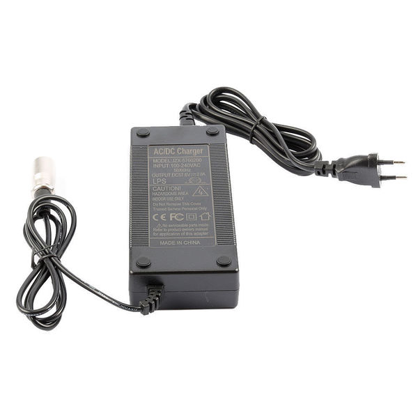

Re: Akku platt? Ladegerät schaltet nicht mehr um.
So,
habe bei S&S reklamiert und einen Ungleichtausch meines 2A Lüfter-Ladegeräts auf das lüfterlose 2A Ladegerät angefragt. Alles anstandslos und zügig verlaufen.
In den ersten 6 Monaten, muss man sagen, ist S&S schon klasse
Habe mit dem Tauschladegerät jetzt knappe 3kWh geladen und es funktioniert. CC bis genau 57,6V und es fährt den Strom bei CV langsam herunter.
Akku wird nicht warm, alles jut.
Hoffentlich bleibt das so.
Da ich in der Wohnung lade ist das lautlose aufladen auch eine Bereicherung:
Das selbe habe ich jetzt auch gekauft.
Dieses schaltet bis jetzt ab.
Die zwei mit Lüfter scheinen beide defekt zu sein.
Ich hoffe die neuen Akkus haben noch nichts abbekommen.
