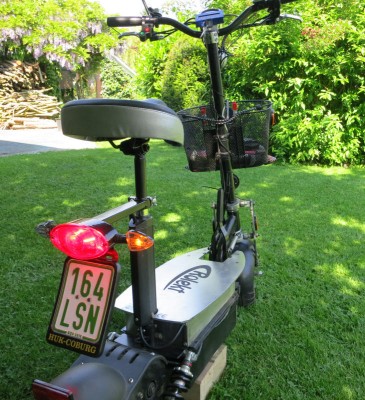

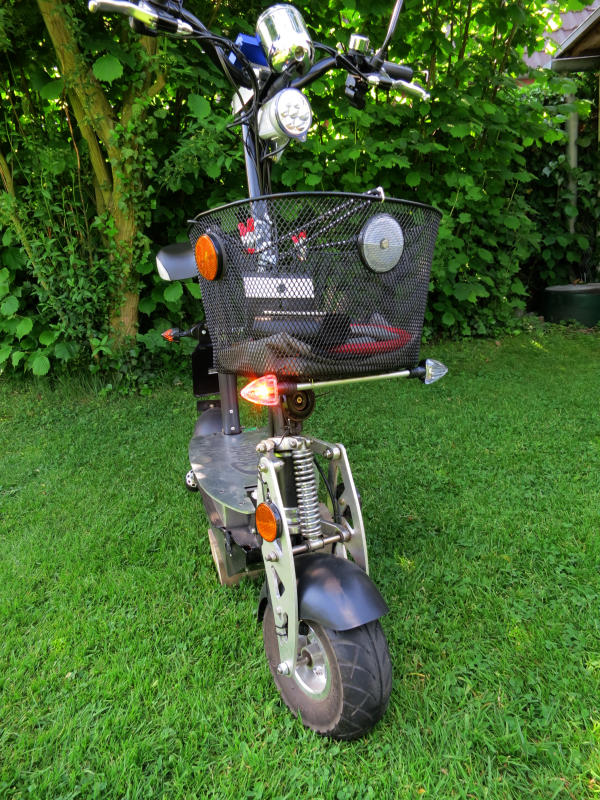

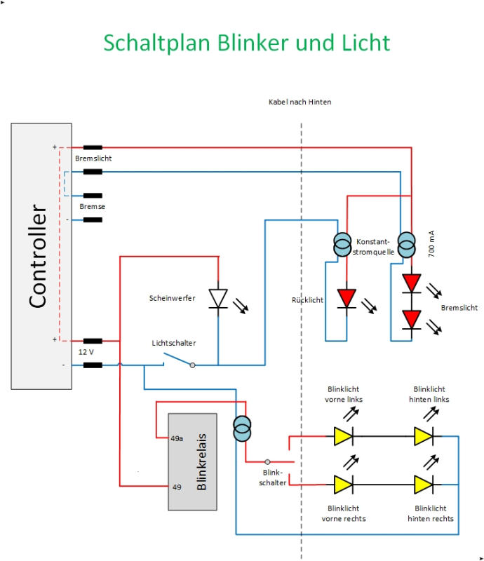

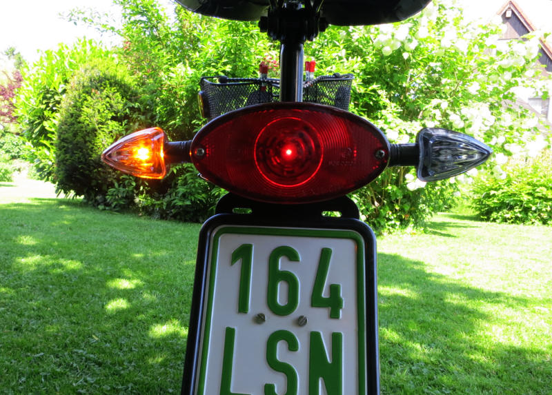

es hat sich wieder einmal bestätigt, grau ist alle Theorie. Bei der Verkabelung des Rücklichtes und der Blinklichter hat nichts richtig funktioniert.
Ich musste die Schaltung komplett umplanen. Das 3-polige Blinkrelais war auch nicht brauchbar.
Nach etlichen Versuchen ist es vollbracht.
Ich musst viele Fotos schießen, bis ich die Blinklichter beim Leuchten erwischt habe.

Wow, das ist jetzt ein schöner Weihnachtsbaum geworden

Ja, und die vielen Reflektoren vorne am Körbchen. So, wie ich es auch am Revoluzzer gemacht habe. Aber hinten hat Harry kein Körbchen und deshalb dort auch keine zusätzlichen Reflektoren. Aber was nicht ist, kann ja noch werden.
Die Größe des meines Erachtens überdimenionierten Tachos beom BT250 u. a. erinnert mich immer an einen Kaffeepott.

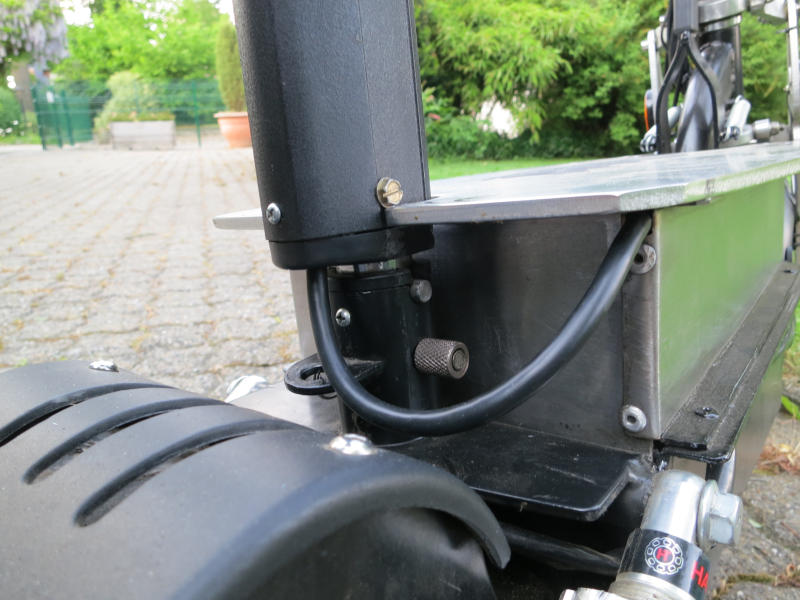

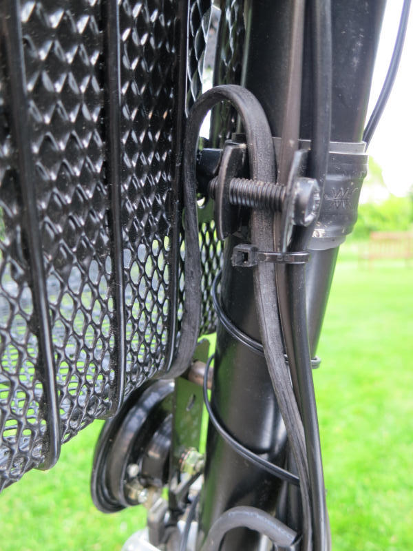

Noch ein paar Details zu den Blinkern.
Ein ausgedientes Scartkabel hat einen neuen Verwendungszweck gefunden. Das Kabel ist sehr flexibel und ich habe immer 3 Adern zusammengefasst. Das Kabel reicht bis zum Controller und ist mit einem 2- und 4-poligen Stecker versehen.
Das Aluminiumrohr mit den Blinkern ist mit Edelstahldraht gegen verdrehen gesichert und mit Kabelbinder festgemacht.
Der Schalter wurde gegen einen mit zusätzlichen Blinkschalter ausgetauscht.
Zu den vorderen Blinkern führt ein ausgedientes Kabel von einem Telefonapparat.
