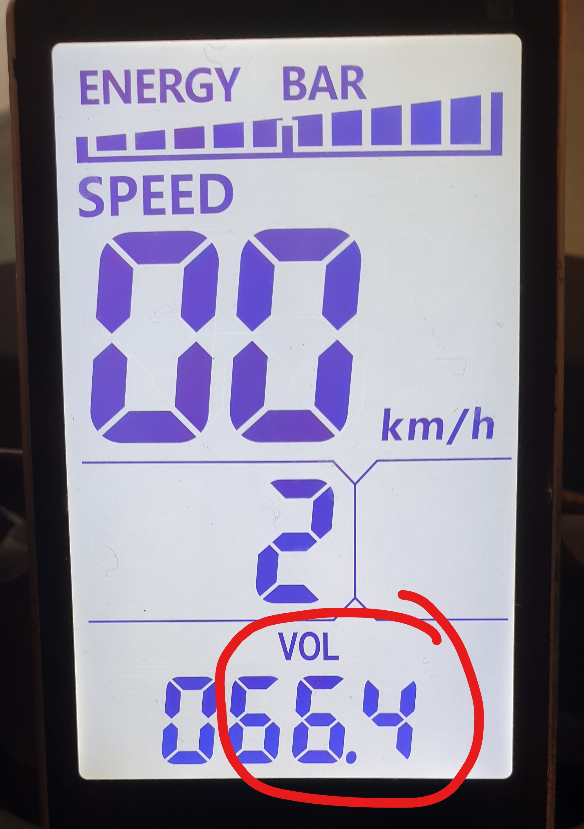

Bei einem 60V LI-ION Akku, wird dieser ohnehin bis max. 67.2V bzw (66.5Volt praktisch) geladen. Es liegt also ohnehin für eine 'kurze' Zeit eine höhere Spannung an, als tatsächlich nach Angaben anliegt. Damit spüre ich ohnehin einen Leistungsschub bzw. höhere Geschwindkeit. Das wären dann die Toleranzen.
Ich plane aber nicht auf 72Volt umzusteigen (etwas dazwischen gibt es nicht). Es gibt keine Felgenmotoren beim Knumo die auf 72Volt laufen Ich denke, dass sowohl der Motor, die Controller und die Batterie auf 60V ausgelegt und abgestimmt sind. Toleranzen gibt es immer (ohne die wird es technisch auch nicht anders gehen).
Also beim Akku würde ich eher auf einen 60V/50Ah umrüsten. Dafür schaffe ich noch Platz, indem ich die Controller versetze. Daran wird sich sonst nichts ändern.
Ich arbeite also im voll geladenen Zustand immer ab 66.5Volt (nicht 60V!!!). CutOffVoltage liegt bei 52Volt (da wäre Schluss, sonst Tiefenentladung). Das BMS reguliert das. Die Geschwindigkeit fällt bei abnehmender Spannung. Evtl. verzögert sich der Spannungsabfall durch mehr Ah? Weiß nicht ob es darauf einen Einfluss hat. Habe ich so nicht getestet.

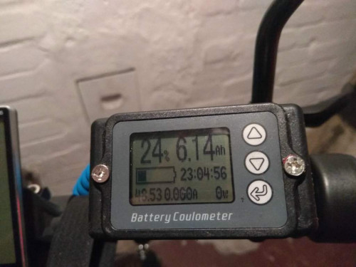

Okay! Wäre man schön, wenn ich aus den Programmcodes am Display schlau würde. Ich habe egal welche Werte/Parameter ich dort verändert hatte, keine wesentlichen Unterschiede, wenn überhaupt, bemerkt. Das sind die einfachen Standardwerte. Die Programmcodes sollen angeblich Einfluss auf den Steuergerät haben. Bei mir nicht, außer Helligkeit Display[P1] oder Zählerstand zurücksetzen[P8]. Wo/Wie erfahre ich wofür welche Parameter stehen [P0}-[PF]?
Okay, danke für den Tipp mit dem Coulometer. Habe ich nie von gehört. So etwas wäre bereits voreingebaut (Programmcodes o.ä.) keine schlechte Idee von den Herstellern. Naja, die wollen ja keine nachträgliche Modifikation. Außerdem werden sich vermutlich wohl wenig Leutz so tiefgreifend damit beschäftigen. Das Coulometer wird dann am z.B. XT90 Stecker angeschlossen? Ist die einzige Verbindung zwischen Steuergerät und Akku.
Gibt es überhaupt ein Display mit integriertem Coulometer?
