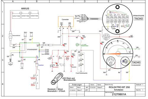

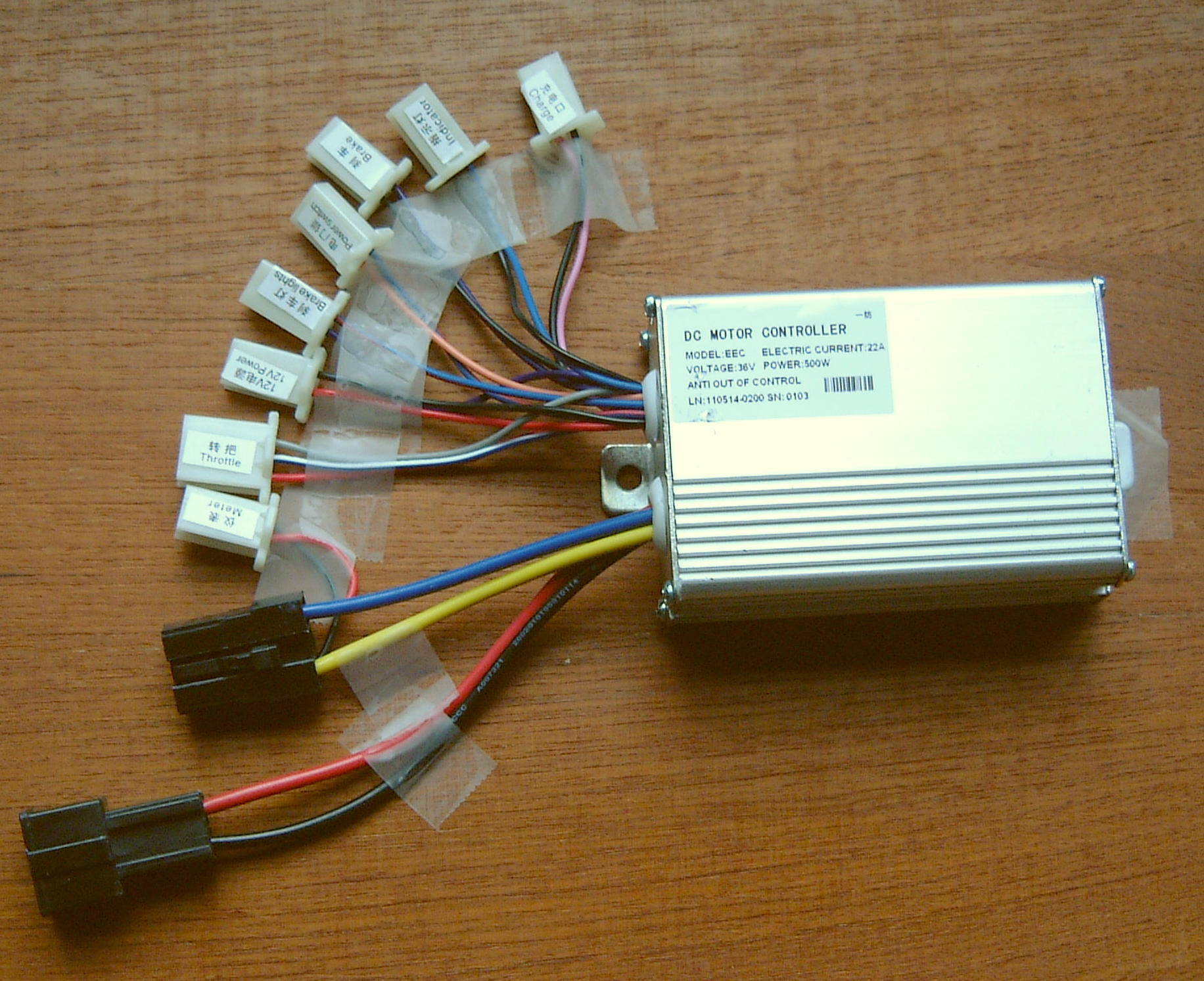

Hallo alle zusammen,
Meine BT-250 Rolektro will nichtmehr. Ich habe alle meine Stecker ausgesteckt und die Beschriftung ist leider abgegangen. Leider finde ich nirgends wo was hingehört. Hat jemand bitte ein Bilder vom Controller und den Stecker? Was wohin kommt?
MfG
Adam

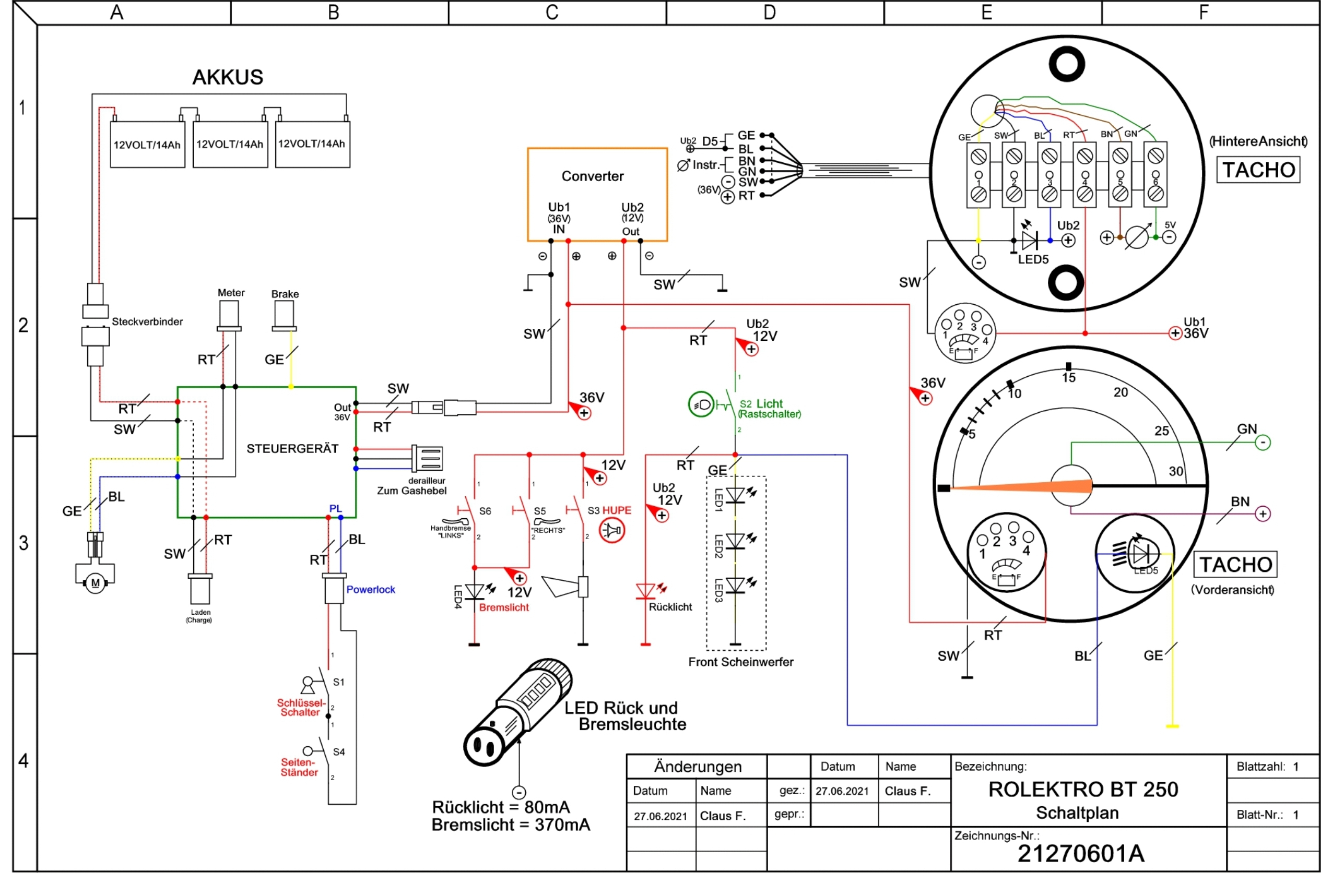

Hallo Adam,
ich hoffe es hilft dir weiter.
Gruß Harry

Hast du auch die gegenanschlüsse?

Im Schaltplan sind die Farben der Kabel angegeben, damit müsstest du die Zuordnung herausfinden.
Gruß Harry

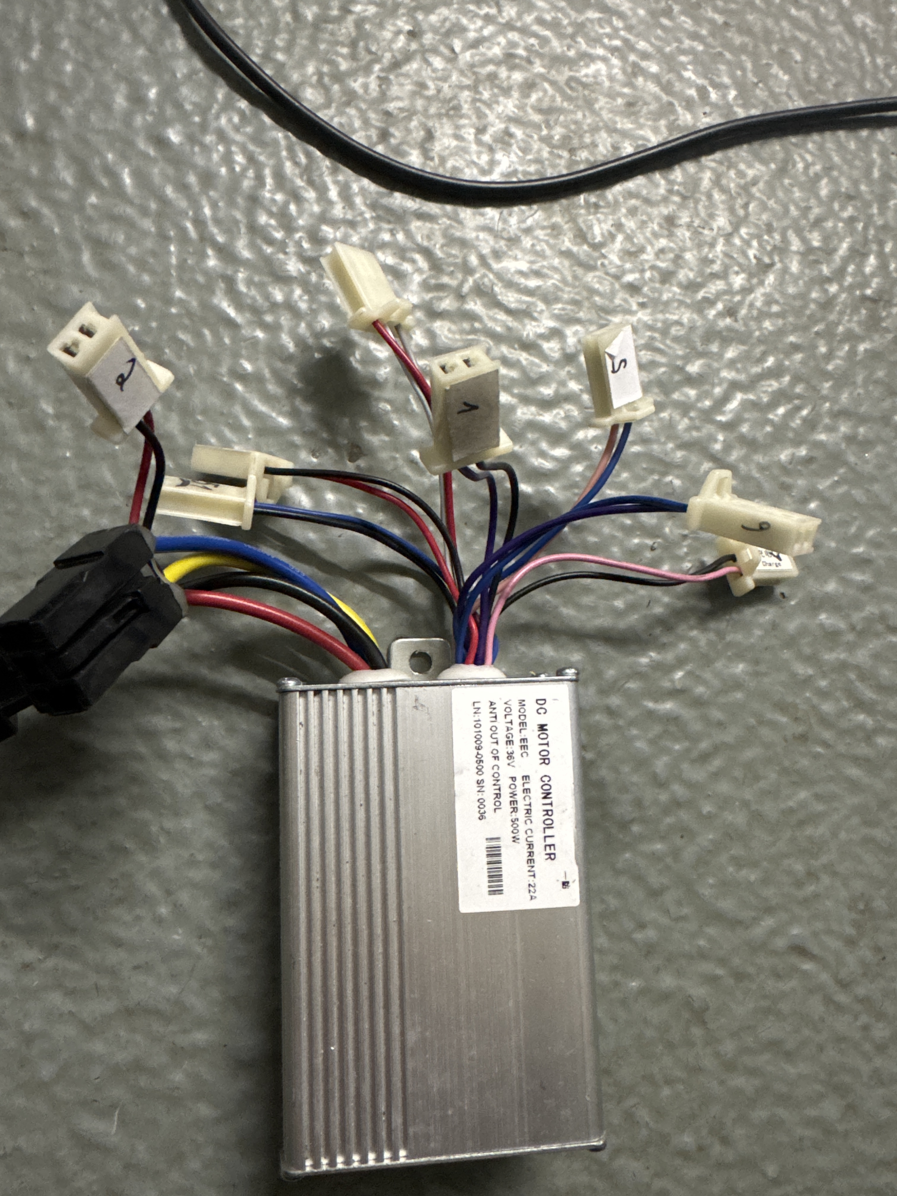

ich bekomme leider mit Schaltplan und mit dem Controller es nicht hin. Könnten sie mir bitte die Stecker Farben die an den Controller gesteckt werden zuordnen bitte?
MfG
Adam
