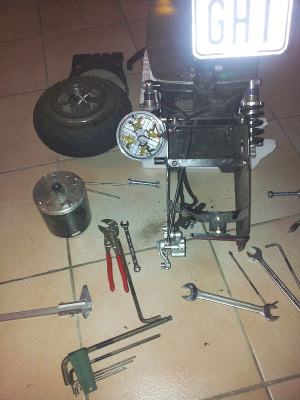

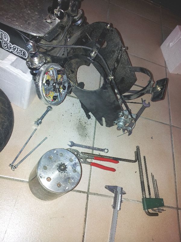

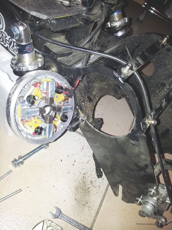

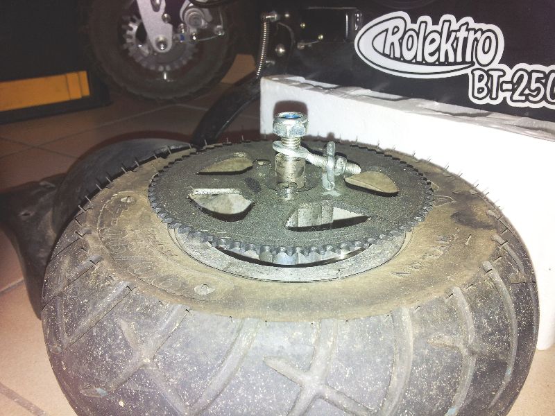

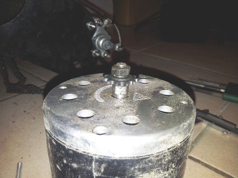

habe mich heute mal drüber gemacht um das problem mit dem fehlenden freilauf mal zu lösen. aktuell habe ich mal die hinterachse zerlegt und den motor demontiert. die ausgehende welle des motors hat 12mm durchmesser was mir schon erste probleme bereitet.
habe einen herstelller für freiläufe gefunden der mi bisl doku anbietet zum schmökern. wie ich die ganz sache umsetze is aktuell noch offen aber ich versuche eine lösung zu bekommen die direkt an der motorwelle ansetzt. vielleicht wenn ich muse habe werde ich gleich den antriebsstrang auch mit umbauen auf einen zahnriemen, da mir die kette zu wartungsintensiv und einfach zu laut ist beim fahren.
akteull hadere ich noch mit mir ob ich nicht ein relais einsetze, dass den motor einfach von der steuerplatine entkoppelt sobald der gashebel auf 0 steht. allerdings vermute ich dass das dann nicht sehr lange lebt aufgrund der hohen ströme die beim beschleunigen entstehen. somit bleibt letztendlich nur die lösung mittels eines mechanischen bauteils zu suchen, was das drehmoment entkoppelt.
wenn nicht hinten in der gabel so ein massiver platzmangel herrschen würde wär das alles kein problem. aber ich bleib mal dran und werde weiter berichten.

Re: Rolekto BT250
Hallo kirkdis,
tolle aber vor allem informative Fotos die Du hochgeladen hast.
Eine ordentliche Schiebelehre hast Du auch, wie auf den Fotos zu sehen ist. Mich würden die Maße der Motorachse interessieren.
Meine Überlegung ist, den Freilauf von Tante Paula zu verwenden.
Leider sind die Bilder von der falschen Seite und man kann die Achsenaufnahme nicht sehen. Die Ritzel sind wenigstens mit 11 Zähne schon mal identisch.
Vielleicht kann ich mich mal überwinden in der kalten Garage den Motor vom TP auszubauen und den Freilauf zu vermessen.
