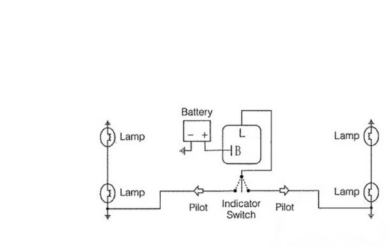

Finde ich ausreichend, aber auch nicht mehr. Blinker wären ein Traum, so wie hier im Thread schon nachgerüstet wurden. Mir fehlen hier aber Infos wie z.B. Wurde ein Konverter eingebaut, um auf 12 Volt zu reduzieren ?
Update: der Roller hat einen 12 Volt Konverter drin ab Werk. Ich habe mir die Zuleitung zur Hupe geschnappt und als Stromquelle für meine selbstgebaute 12 Volt-Blinkeranlage zurück in den Batteriekasten gelegt. Anbei der kleine Schaltplan, der mir half. Alles gibt es bei Amazon für kleines Geld zu kaufen. Noch keine 50 Euro.
Akku aufrüsten
Ich habe mir bei Aliexpress einen 52 30Ah Akku bestellt. BMS ist mit dabei aber kein Gehäuse. Aus den zuvor beschriebenen Umbauten geht nicht hervor wie dies gelöst wurde. Ein Metallgehäuse für die Folienakkus ist eigentlich Pflicht. Wer hier Tipps hat, ich nehme sie gerne entgegen. Allein das Upgrade von 48 Volt auf 52 Volt soll schon eine Erhöhung der Geschwindigkeit um 10 km/h bringen (Update: bei den einmotorigen Rollern vielleicht. Bei meinem 3-4 km/h. Mehr nicht) . Ist das so ohne Einstellungen im Display/Steuergerät möglich? (Update: Ja - ist es)
